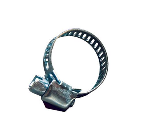

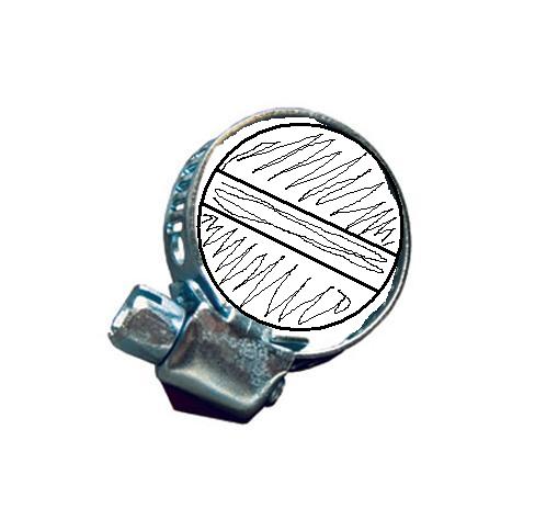

    Вот, камрад greyswat посоветовал. Я попробовал - получилось на первой же. Ещё раз благодарность ему за дельный совет.
    "Вот так примерно должно быть. И учитывая, что высота хомута примерно равна высоте шляпки заглушки, нужно, чтобы хомут крепился на заглушке, как можно ближе к горловине корпуса ф-1. Всегда между шляпкой заглушки и корпусом должен зазор. Постарайся этот зазор очистить от "триппера" ножичком и тонким шилом."
