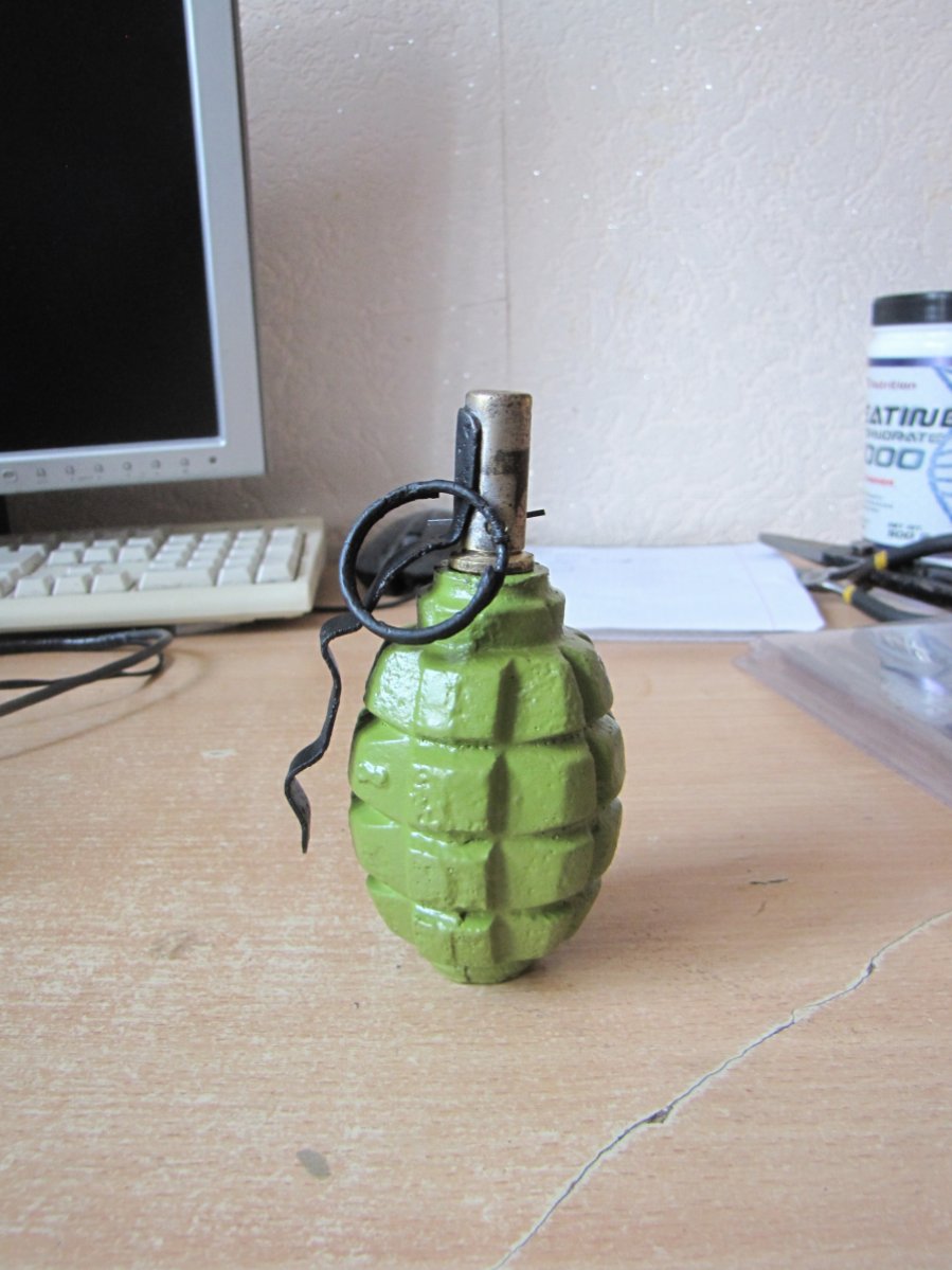

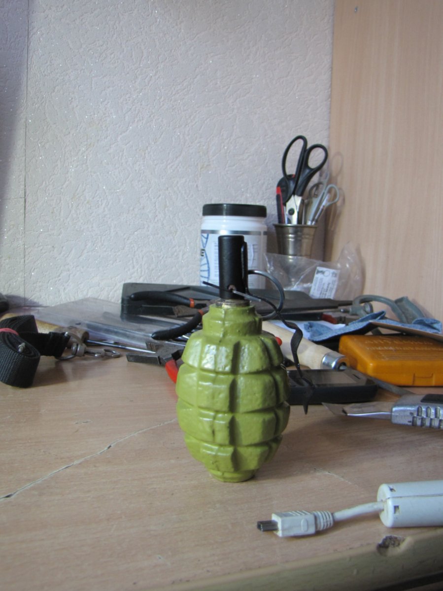

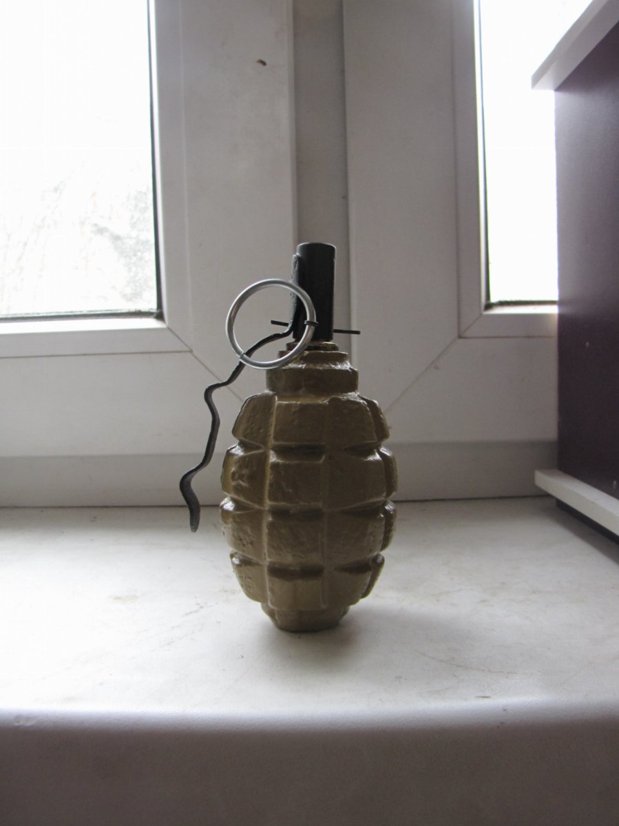

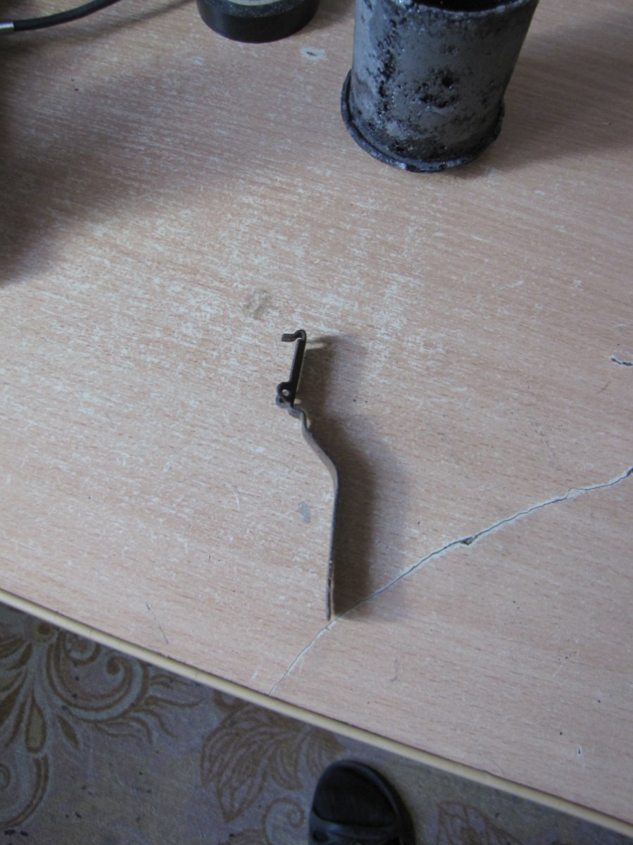

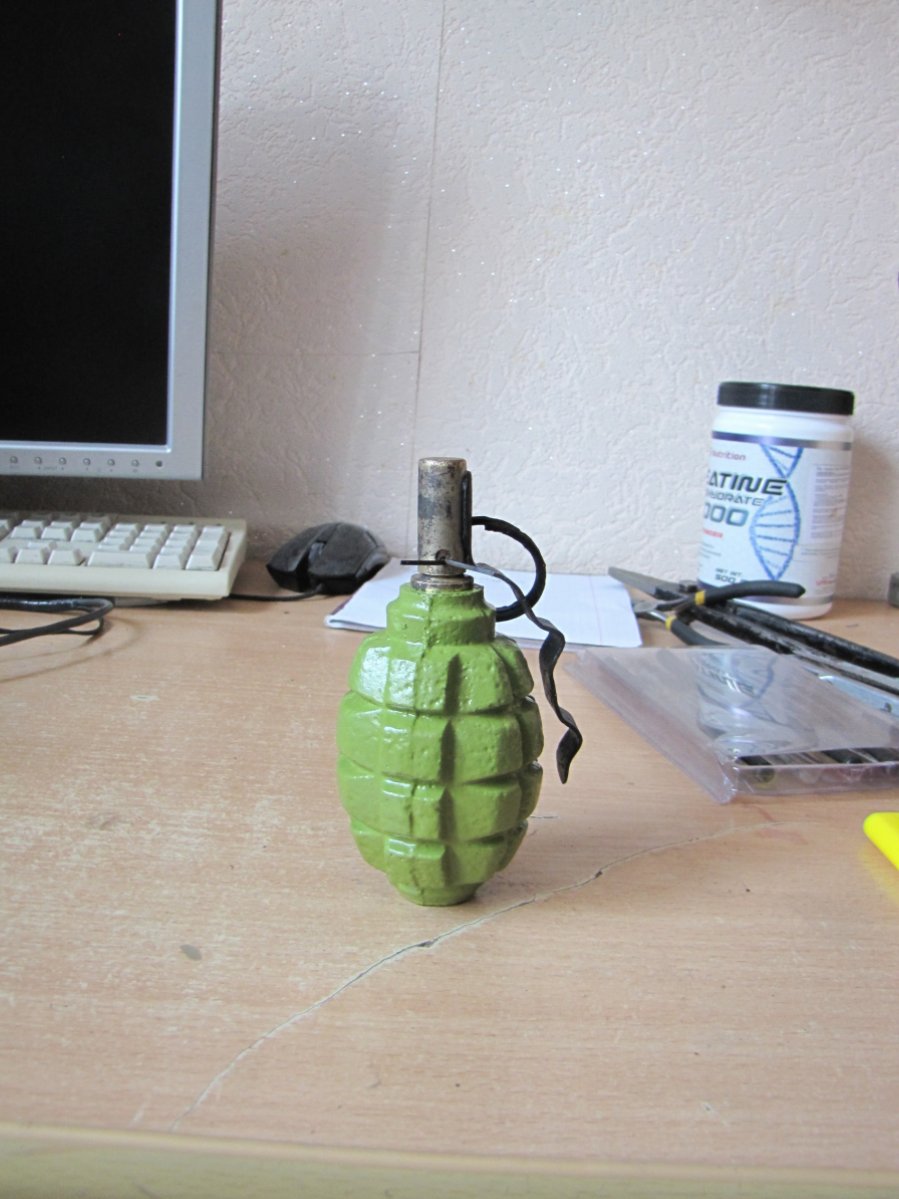

    Выставляю на суд свою дебютную работу. Найти 4БО не сумел, поэтому купил что было более-менее похожее... Сразу вопрос - как думаете, можно в таком цвете оставить или лажа?
    Ковешник собран из деталей УЗРГМа, шариковой ручки и немецкого взрывака, а шплинт из невидимки для волос. Все пружины скачут как надо, скобу предохранительную обточил, выгнул и на эпоксид. Как-то так... Жду критики:beer:

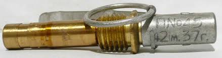

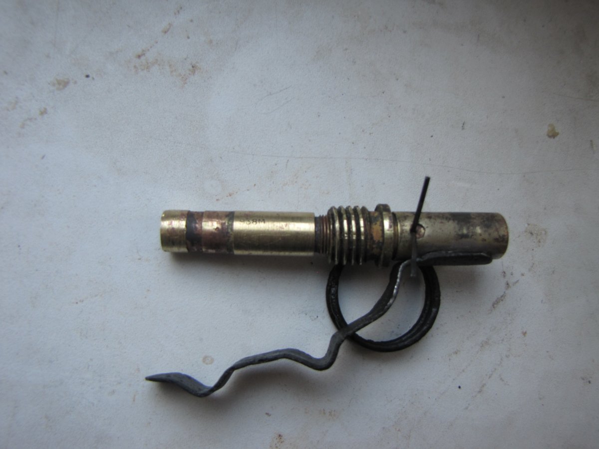

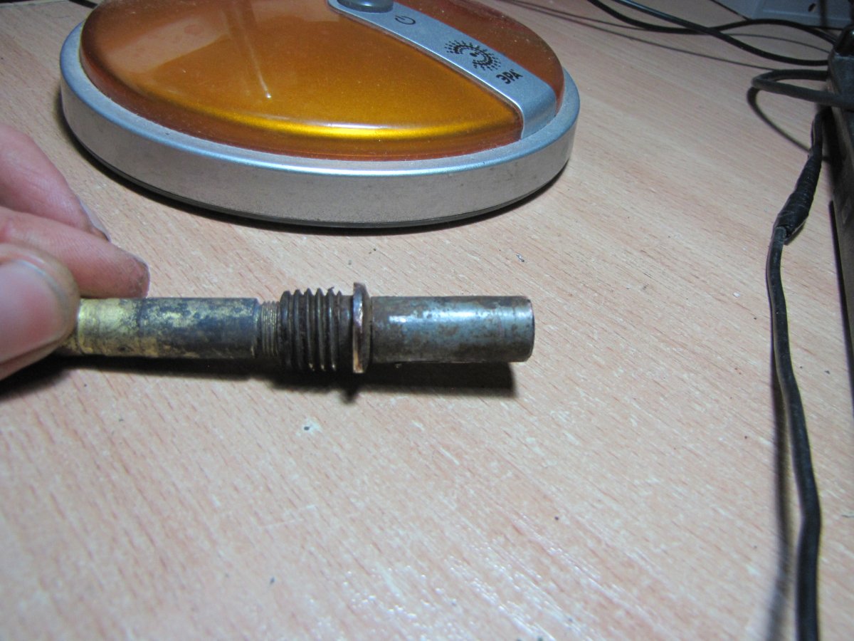

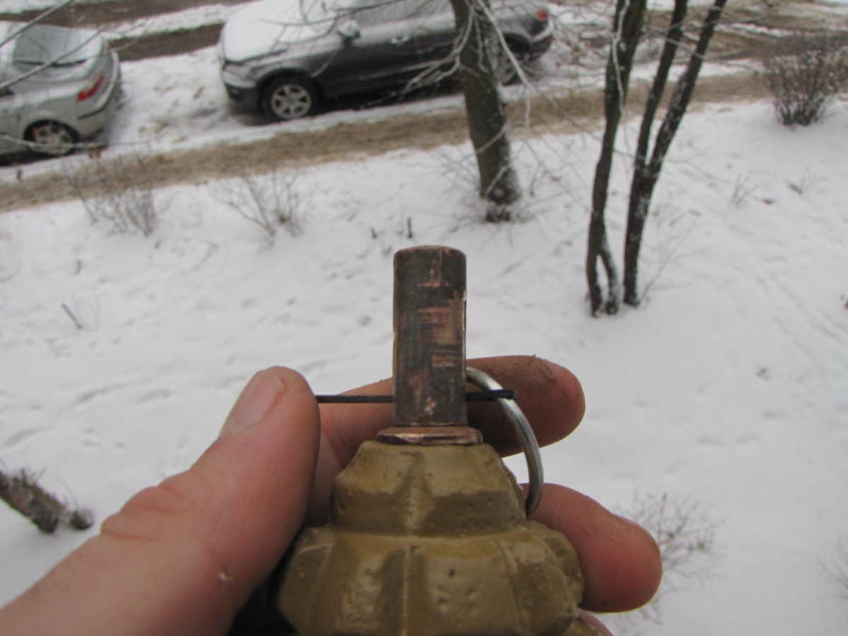

    Доброго. Вот оригинал,сравнивайте.Кольца на кавеше цельные. Кав1.jpg Кав2.jpg Кав3.jpg Кав4.jpg
    Медный и Staspirat нравится это.

  5. vigo
    vigo Stabsgefreiter
    194

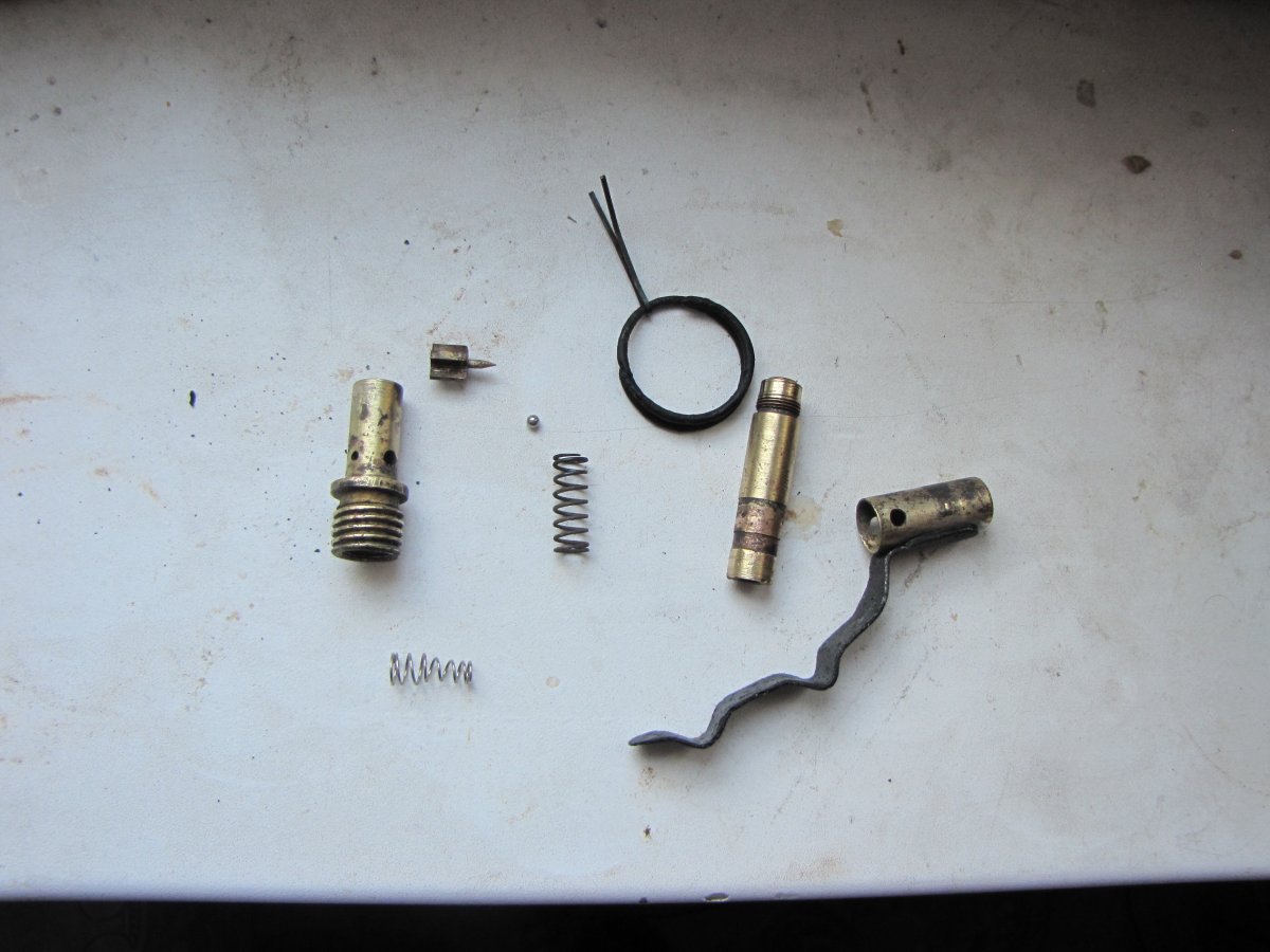

    Колпачок,кольцо,скоба-красились серебрином мат.Наносился чернильный штамп №партии,год.Скоба паяная.Если соберётесь паять, делается примерно так-1)Паяльник по мощнее. 2)Обработать поверхности паяльной кислотой и нанести припой.3) Приложить и прогреть с верху.С Ув.

    Да-а, ядрёный цвет получился:eek:. В следующий раз попробуйте 6003 или 6031 RAL.

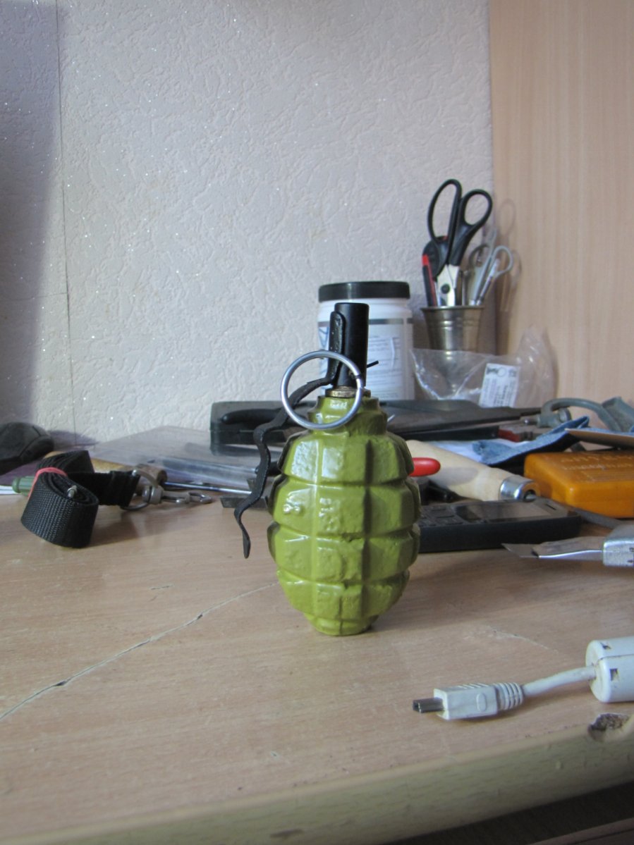

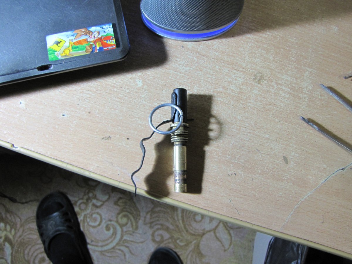

    я в данном случае использовал просто эпоксид, я когда его поднял и чистил - видел следы припоя, но с паяльником я как-то не сильно дружу(хотя надо осваивать) колпачок перекрасил в чёрный, кольцо купил в хозмаге цельное как на оригинале. Может покрашу как вы говорите в серебро. Сегодня купил новую краску ибо от того цвета что получился самого воротит... Хотя балон америкос за 10уе брал(прилагаю фото что бы никто на мои грабли не вступил), но на ошибках учатся. Поэтому выкладываю фото обновлённого запала и того что мне наколеровали по совковой фляге, вроде как ничего получилось, то что лучше чем было - факт)) Я так детально рассказываю скорее для земляков: про шпильки, хозмаги, колеровки, которые делаются как выяснилось в строительных гиперах за 10 минут, я делал в майле. А у братьев-украинцев судя по лотам на аукционе дешевле купить готовые складские макеты)

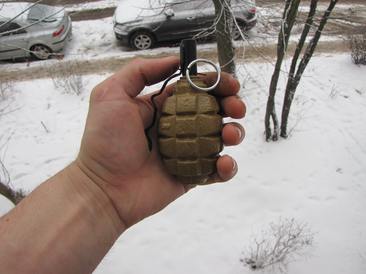

    собственно вот на данный момент финиш, не могу сказать что доволен на все 100 цветом, но уже лучше) у меня 4 яйца дажидаются колеровки вот там начнётся...

    ИМХО, колеровать нужно самостоятельно, без всяких РАЛов - выкрасов до 10, а то и больше с минимум суточным высыханием. Ну и желательно чтоб оригинальный цвет перед глазами был + поправка мат/глянец. Зато потом глаз радуется. Вашу фку лучше перекрасить, а то в таком колере - только на кислотную вечеринкуo_O

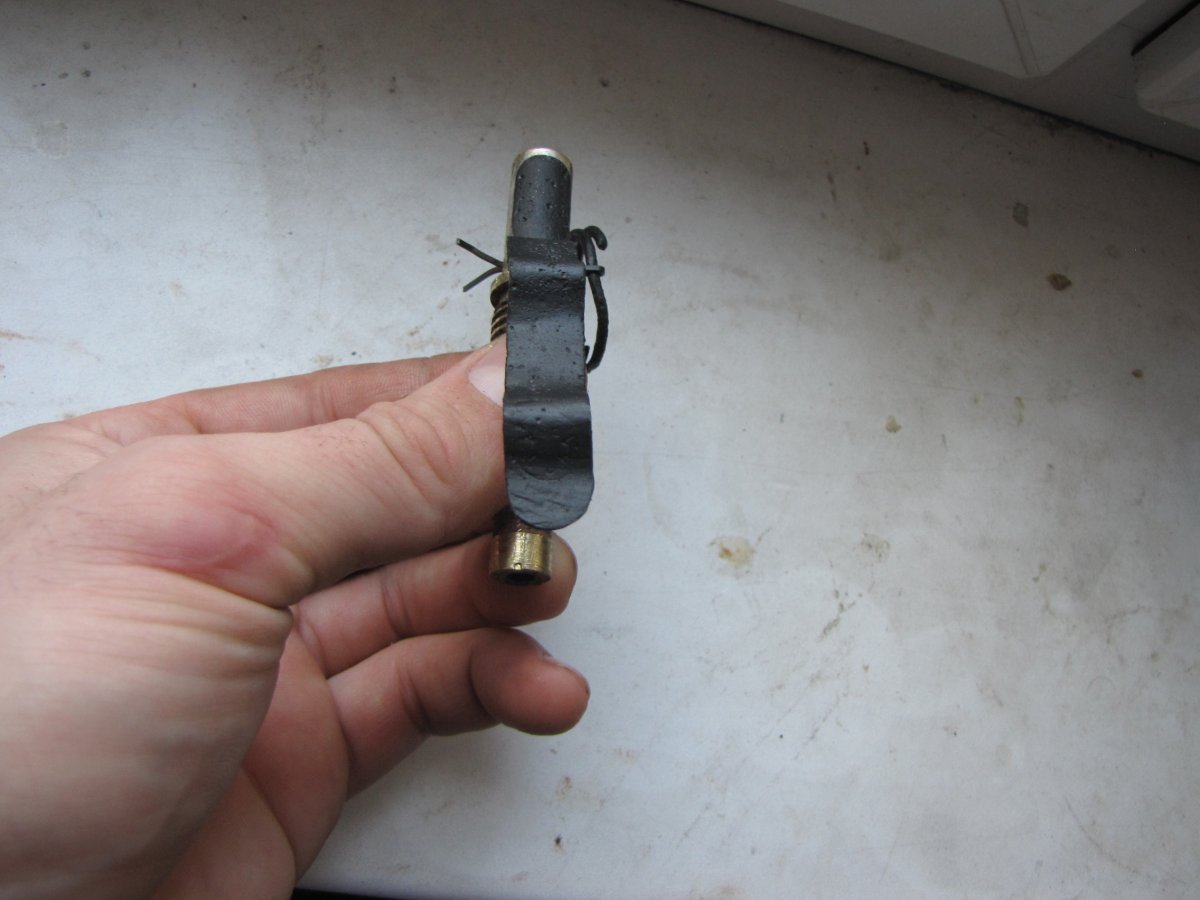

    Немножко поправлю. Не знаю за кольцо и скобу,а колпачок и шплинт луженые.Скоба скорее всего тоже. С ув.

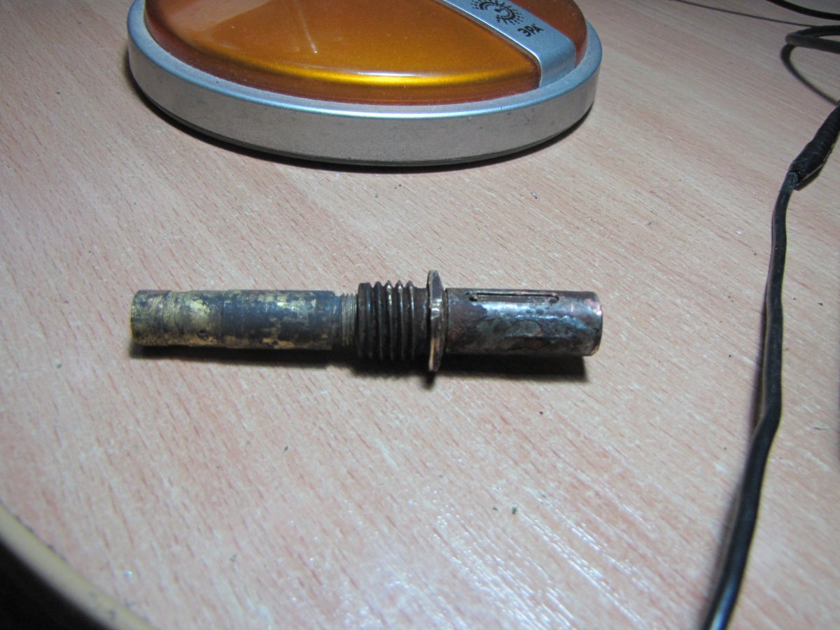

    т.е. в домашних условиях этого не сделать? вот вчера выдернул фку с ранним ковешником - на нём остатки краски или лужения?
  19. Andrej.An86
    Andrej.An86 Stabsgefreiter
    122
    Полтавська обл.
    Лужение.Краска давно бы слезла. В домашних условиях легко,примерно как в видео. Можно и без оплетки,главное паяльник помощнее,60-100w,на крайняк 40,чтобы хорошо прогреть деталь. Чтобы получилась матовая поверхность как на "оригинале",залуженную деталь нужно нагреть над газовой плитой и убрать тряпочкой излишки припоя.

    попытка намбер сри....

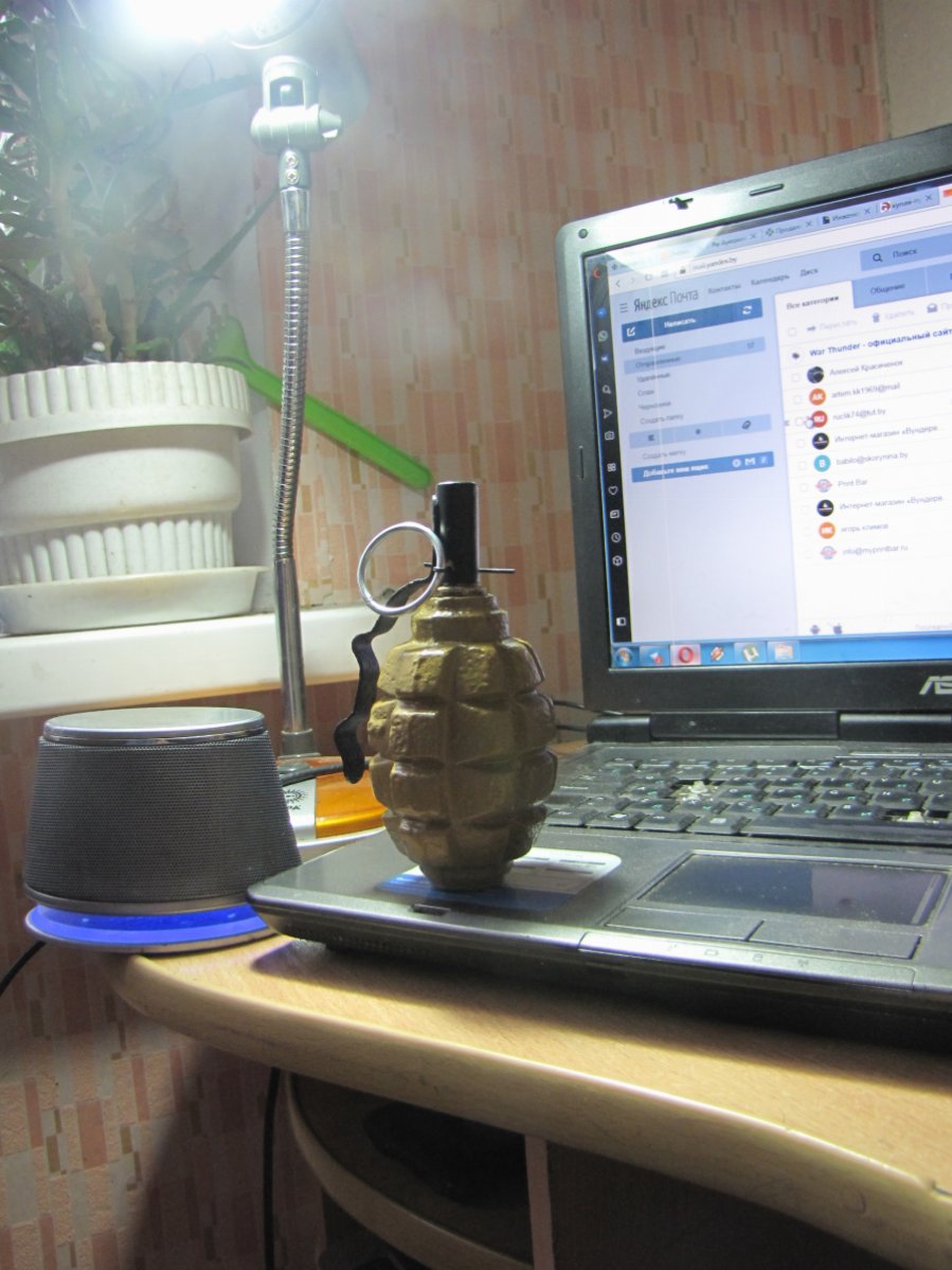

  23. Рихард
    Рихард Oberstleutnant
    5.270
    Одесса, Украина
    Вроде ближе “к телу”, но при таких фото сложно что то внятное сказать.
  24. vigo
    vigo Stabsgefreiter
    194
    Енто точно:).Попробуй при естественном освещении, потому как на фоне окна или лампы идёт затенение и искажение цветовой гаммы.С Ув.

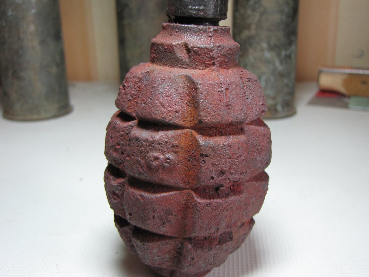

  25. Staspirat

    завтра днём попробую

  26. Staspirat
    Staspirat Stabsfeldwebel
    1.095
    Минск, Беларусь
    вот при свете дневном... а запал ранний однозначно луженый, ибо ночь в уксусе убрала бы краску, за второй(тот что крашен) не скажу ибо по не знанию что то кидал в костёр
