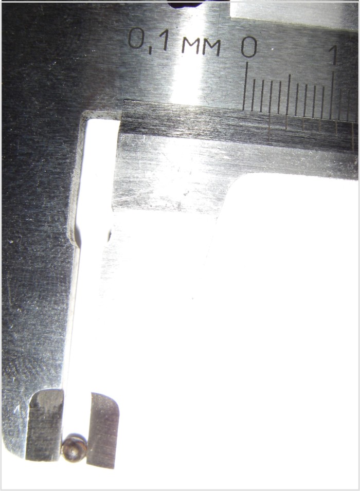

    Вот неплохо сохранившийся шарик ковешникова - диаметр 3,0.
    Я их вытаскивал просто - после нескольких легких ударов по противоположным торцам бойка ("через" гвоздь). Если переусердствовать можно сдеформировать латунный корпус

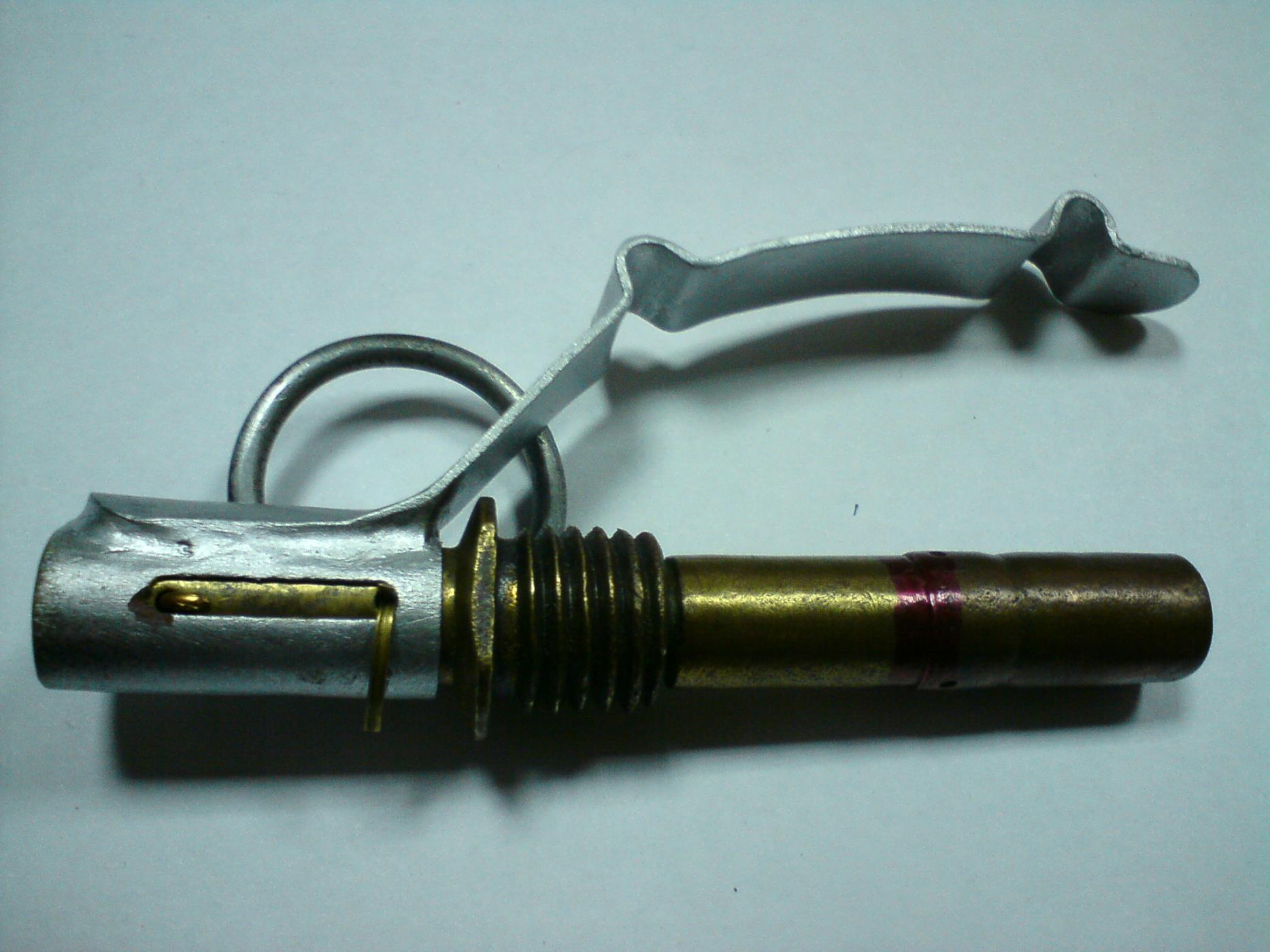

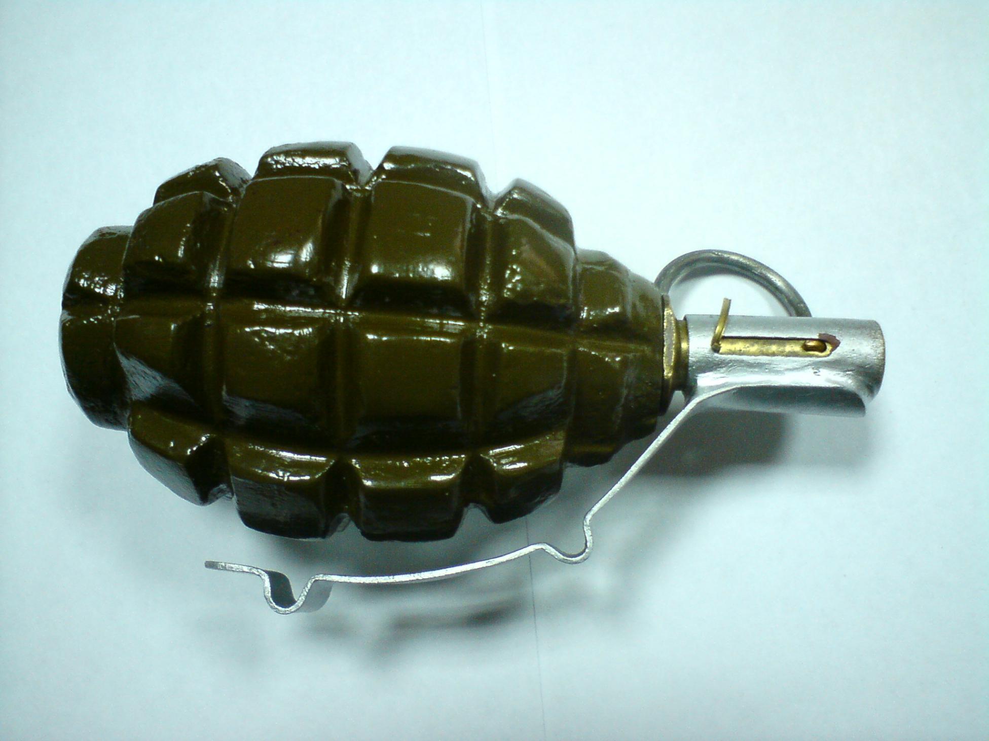

    Вот что у меня получилось. Мой первый ММГ, если чё... :)
    (деактив само собой, и граната и запал)
