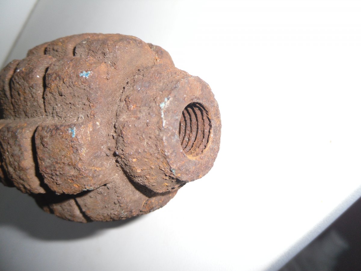

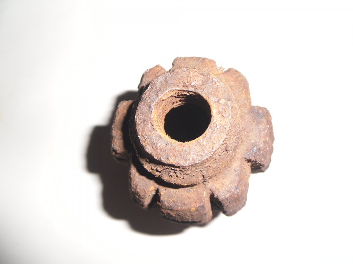

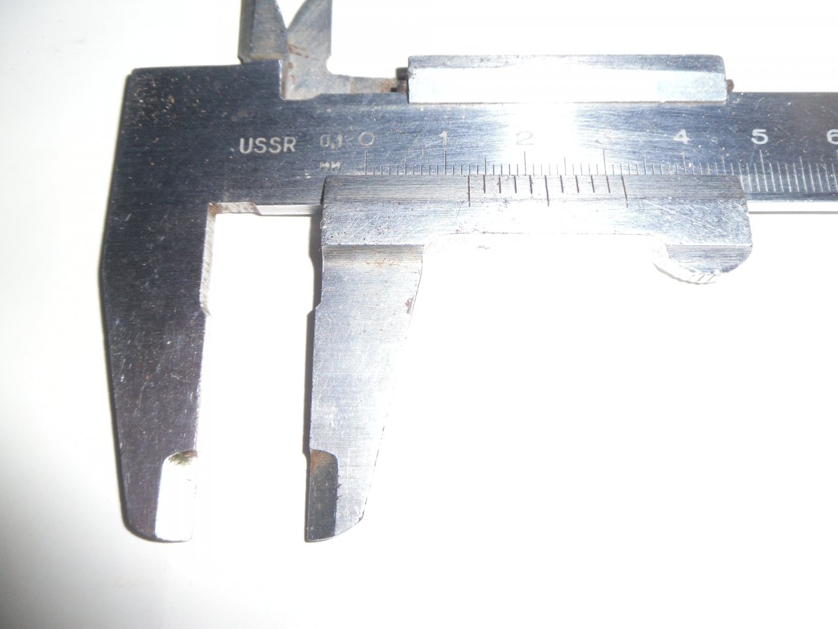

    Попался вот такой корпус. На вид - обычная ранняя Ф-1. Что смущает - очень маленькое отверстие под запал. Кстати, в моей практике это вторая подобная. У первой отверстие было ещё меньше - 10-11 мм. Тут 13 мм.
    Что это? Брак, ружейная или партизанка под фитиль. Или учебная какая то.
    В донце стоит винт. Закернен в двух точках. Надписей не видно.
    С ув!

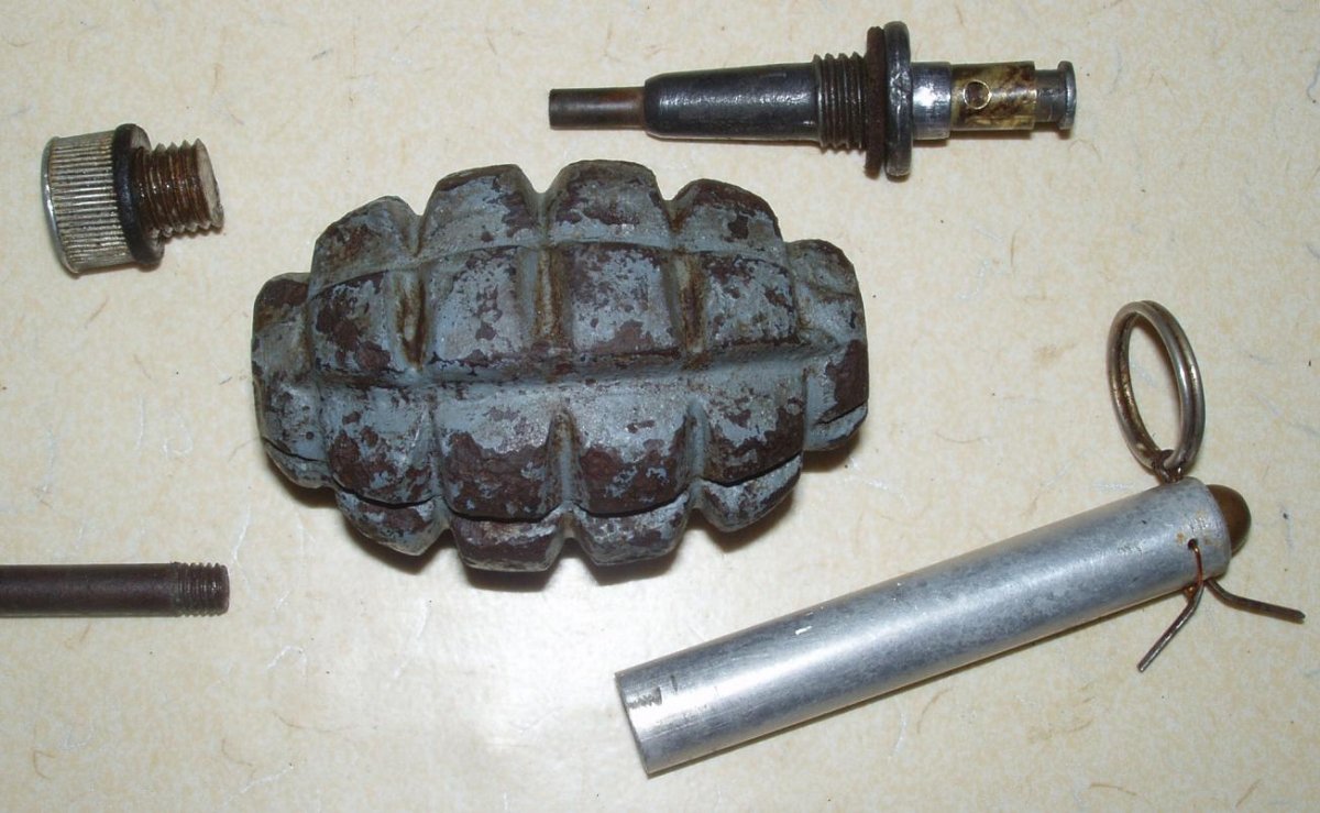

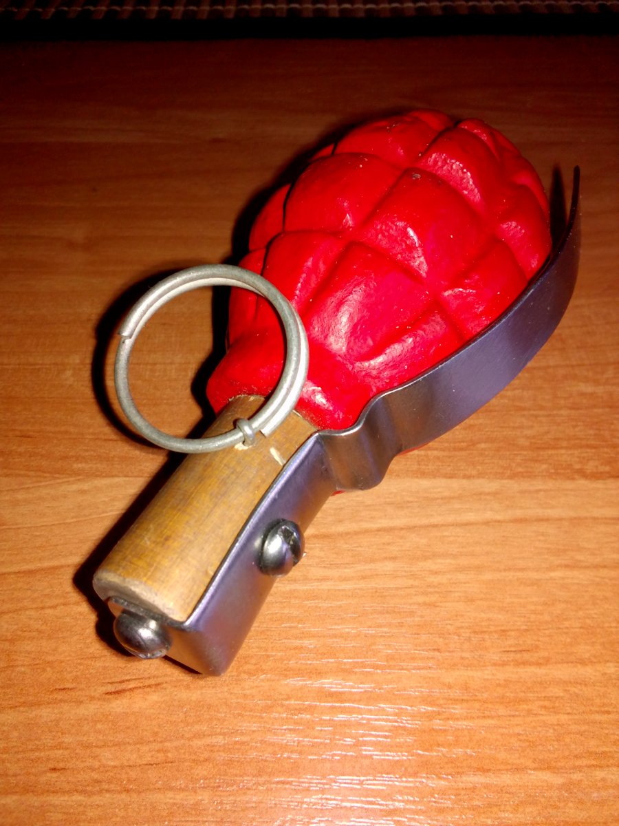

    Возможно и практическая. У меня вот такая. Без нижнего винта-заглушки . Имитатор запала новодел. В армии такие кидали с манипуляцией удаления чеки. Резьба очка отсутствовала, как таковая. Диаметр ок.15 мм. Половина внутреннего объема- чугун (сплошной с корпусом) Перекрашена как и была, красным, что-бы не потерять в траве.
    - С уважением-

    Винт знизу предназначався для вкручування металевого штиря і використання ефки в вигляді розтяжки.

    А кернили его чтобы никто не хулиганил)
    Винт - технологический.
    При отливке чугуна "в землю" такой техпроцесс.
    Потом уже сменили технологию и начали сплошные корпуса лить.
    Резьба в ф-ке непонятная, корпуса находятся эпизодически, что вкручивалось не ясно.
    Самоделки под фитиль или чо-то придуманное напрашивается, но реальных находок в сборе с такой резьбой я не помню.
    Корпус выглядит как вполне заводской.

    В моей есть резьба. Как на обычной Ф-1. Шаг резьбы скорее всего такой же. Внутренний объем такой как у штатной. Не залит.
    Только отверстие под запал меньше.

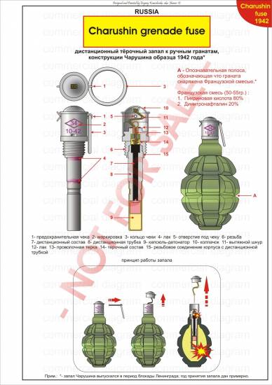

    А что за запал Чарушина ставился на Ф-1?
    Какая там резьба?

    Но, если резьба такая-же, то отверстие под запал не может быть другим, ибо оно и есть диаметр резьбы.
    Штатно, ф-1 -
    6/10 дюйма , 13 ниток на дюйм,
    что получается в метрической системе 15,24мм с шагом 1,94
    Чарушина емнип такая же.

    Понял. Но резьба однозначно меньше. Даже нет 13 мм.
    Может что то из этого? Эрзацы противопехотных мин?

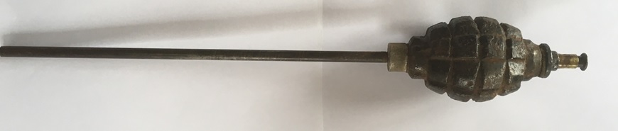

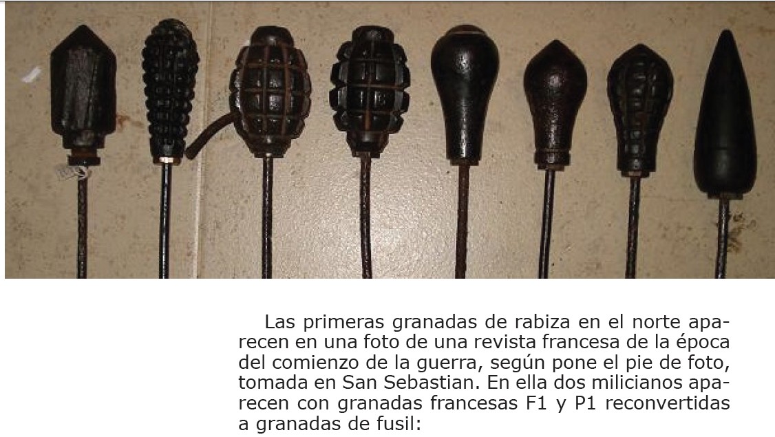

    Вот для чего винт. Еще республиканцы , в Испании, применяли как шомпольные, вкручивая шомпол вместо донного винта. - З повагою-
    GINDENBURG, Старий Похабич, HunterS та 4 іншим подобається це.
  13. 250RIR
    250RIR Leutnant
    1.377
    Беларусь
    Подкреплю свое высказывание , фотографиями испанского сайта - З повагою-
    Ph@ntom, GINDENBURG, HunterS та 4 іншим подобається це.

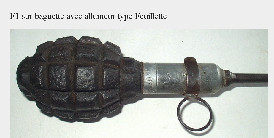

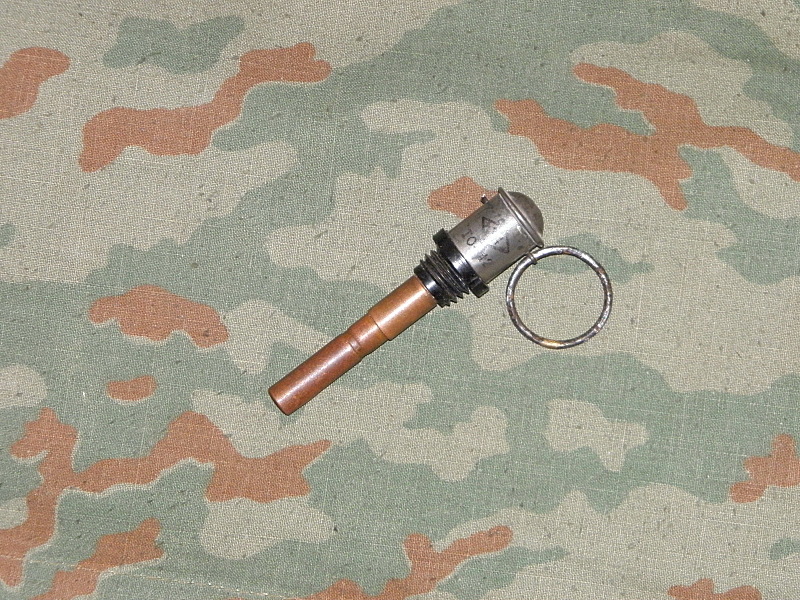

    А как они взрывались? Ну вкрутили шомпол - это понятно. Но что то там запала не видно.
    У французской шомпольной там все понятно - в голове запал, внизу шомпол.
    Вот француз. Тут все понятно.

    Взрывались по разному. На приведенных мной фото, гранаты без запалов.

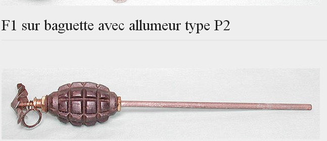

    На Вашей фотографии показана одна из экспериментальных французских гранат. с ударным запалом, на предыцдущем фото ,граната Mle 1914, у которой замедлитель загорался через канал шомпола. Третья фотография F-1 с запалом типа Feuillette . четвертое фото F-1 c обычным, ударным запалом Mle 1915 На последнем , с инерционным запалом , в котором в момент выстрела, тяжелый шар , перерезая проволоку ударял по капсюлю замедлителя.

    О, на последней в запале резьба поменьше будет. Как в моей болванке. Что это за девайс?

    Резьба стандартная. 15,4 х1.13 inch. или по советскому чертежу Cп. 15.45 х13/1. Обманка фотографии и основа запала из свинца, быстро ,,обмыливается,,

    Это франк 15 года. Резьба стандартная.
    Последняя фотка действительно интересна - там видно пробку-переходник шомпола и диаметр ее резьбы.
    Чуть меньше или такой-же как под запал. Это для безопасности, дабы шомполом не проткнуть ф-ку при выстреле, вкрутив вместо выкрученного винта.
    Что кстати не получится, там резьба с другим шагом и диаметром, а вообще с разными диаметрами и шагом - я видел 5 разных точно, а иногда под свинцовой заглушкой вместо винта резьбы нет.

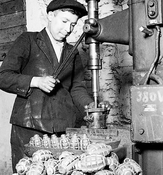

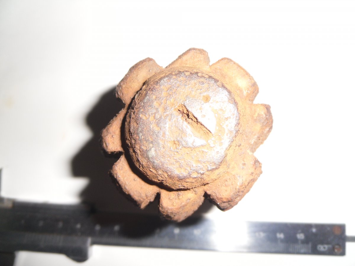

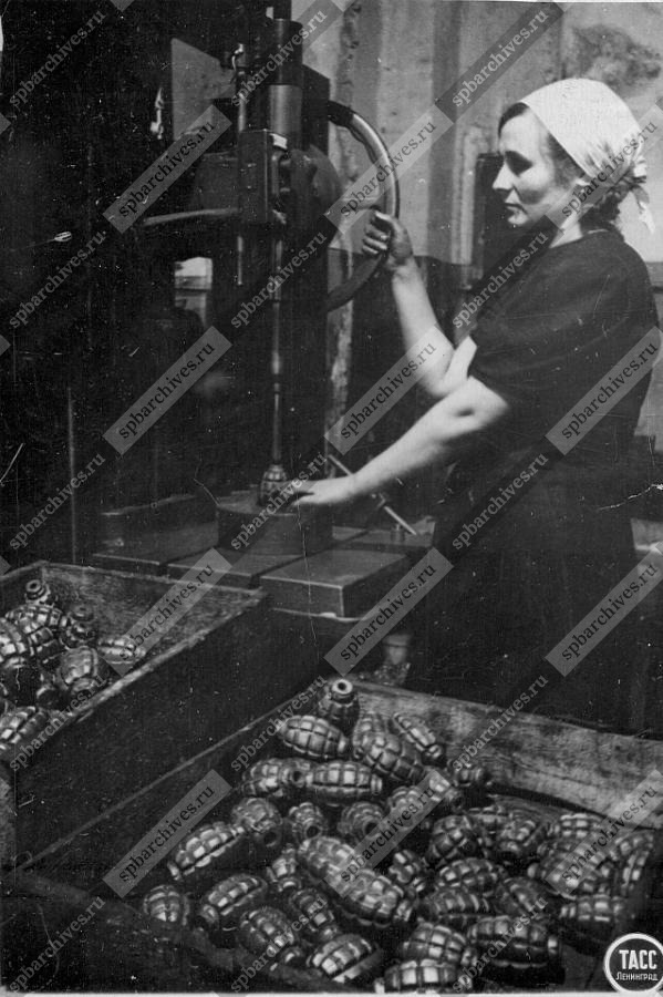

    Подумав, о первом посте темы , рискну сказать мнение. ТС показал штангель , который указывает отверстие 13 мм. Под нарезание обычной резьбы 15,40-15,45 такое и нужно. Получается, что корпус гранаты это заготовка. На фотографиях, нарезание резьбы в кондукторе.
    - З повагою-
    Останнє редагування: 18 січ 2021

    Не, камрад!
    При всем уважении, но это не заготовка. Внутри хорошая резьба на всю глубину. На фото ее возможно плохо видно. И именно 13 мм а не 15, как у обычных.
    Так видно?
    Останнє редагування: 19 січ 2021

    Вот теперь видно - не заготовка , а как Вы измерили резьбу ,,колумбиком,,.? Или туда вкручивали винт-болт на 13 мм ? Резьба-же измеряется по максимальному диаметру...а она даже не вычищена.
    Только-что измерил, внешний диаметр резьбы запала Ковешникова, ровно 15 мм. Для , в меру , плотного, но не ,,тугого,, вкручивания....

    Если корпус стандартный то по фото видно что меньше..

    Вы в Белосуссии все такие неверующие?
    Слева - мой корпус с резьбой 13.
    Справа - стандартный с 15,4 мм. Ну как ещё объяснить? Или это троллинг такой?
    А корпус стандартный по размеру.
