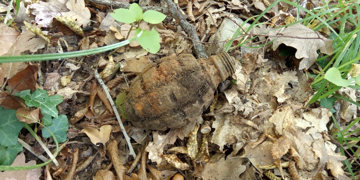

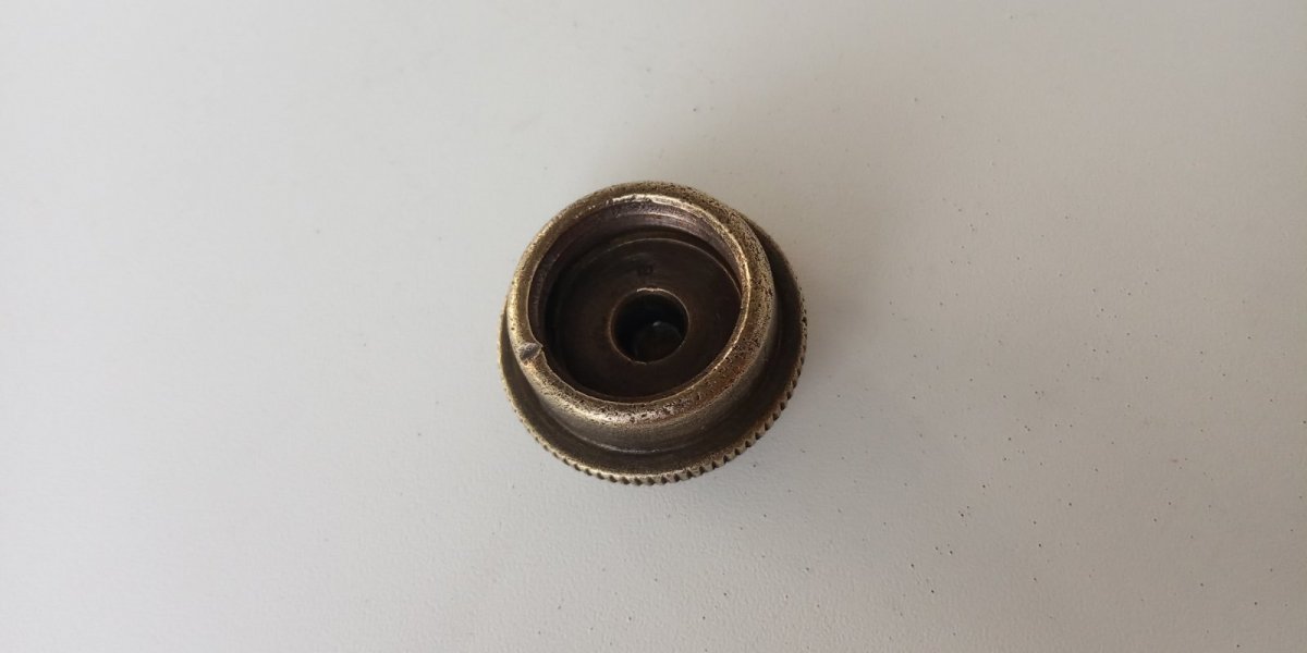

    Вітання усім.
    Підкажіть по такому вопі. Знайдено в Чорногорії.

    Вже знаю :D а прокладочка між корпусом гранати та взриваком олов'яна.
    Дякую за інформацію. Сам шукав інформацію не подалік правильної відповіді але крутився по колу навколо Васіча.

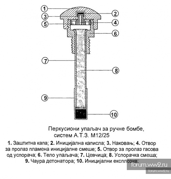

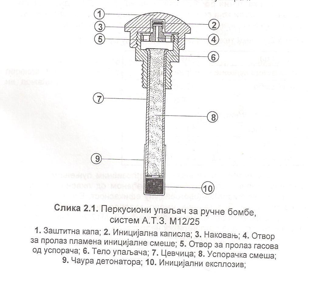

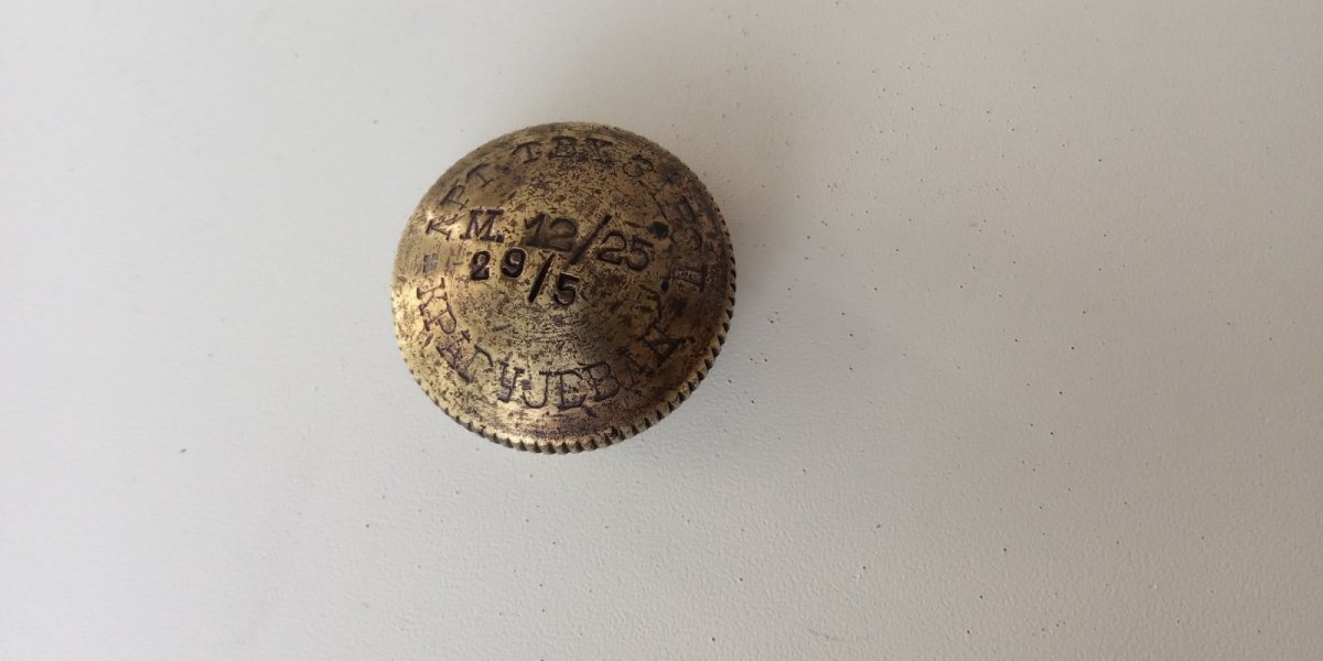

    На последнем фото, запал М 35, вкрученный в гранату М-35 (Одбрамбени) Def. Не исключено, что с ней мог использоваться и запал А.Т.З. М 12-25 Он с колпачком который Вы нашли.
    Сам не находил, но корпус запалов, возможно одинаков (+ - ).
    - С уважением -

    Сразу видна рука профессионалов на соседнем сайте - стёрли какое-либо упоминание источника информации (номер рисунка), и плюс водяной знак (пусть и сам сайт его ставит автоматически).
    Именно этот расшифровывается следующим образом - Артилерски Технички Завод Модел 1912/25

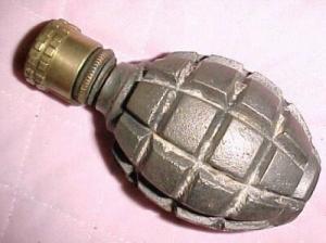

    [QUOTE = "663, post: 13727434, member: 52599"] По этой М 35 колпачки были такие как на Васич или только такие как на фото?. [/ QUOTE]
    На фото 35г,
    фото колпака второй пост - ранние.
    Они взаимозаменяемые вроде по резьбе но по годам правильнее 35.

    Вкручено, это по первому посту ? Там видна ,,юбка,, с прямой накаткой. Стал-быть в находке - запал М-35.
    На схеме М 12/25 , такой нет. Возможно, как у запала Ковешникова раннего и позднего изготовлением, учли недостатки и немного доработали конструкцию.

    Вкручено 100% запал М-35. Продовжуватиму пошуки ковпачка по цій же місцевості.

    Дык гляньте при случае, хоть визуально, подходит колпачок или нет. Решится еще один вопрос, по их универсальности.

    Обов'язково це зроблю але не зарас. Запал Васіча вже місяці два як в Україні а М-35 лише зарас знайшовся.
    Дякую усім за інформацію. З часом порівняю запали то поділюся інформацією.

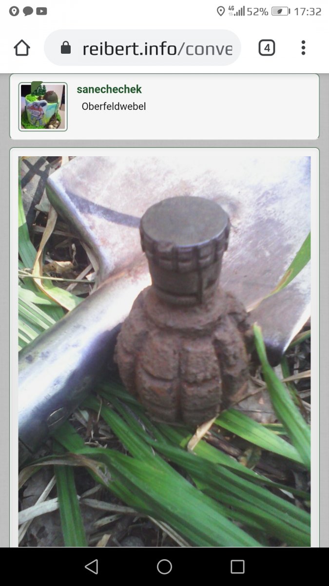

    В 2014 году я поднимал у на м35
