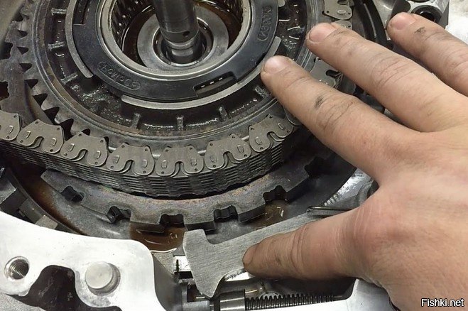

    дополню Ваши слова про "паркинг" на акпп картинками, можек кому и поможет как работает и почему во всех инструкциях по эксплуатации советуют сначал на "стояночный тормоз" (да зануда:p, но любят поправлять, мол не ручник) а потом рычаг в положение Р.
    trainee, antsu88 и Briter нравится это.
  9. салабон 36
    салабон 36 Oberfeldwebel
    492
