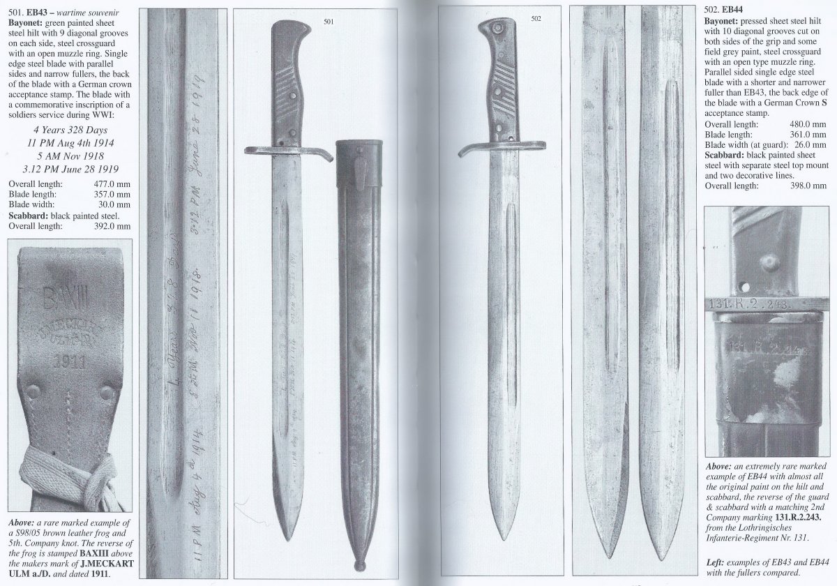

  7. bomber 45
    bomber 45 Leutnant
    2.004
    Искать надо в правильных местах! :p

    P.S. Сергей,что за книга.Если не секрет.

  9. bomber 45
    bomber 45 Leutnant
    2.004
    Ну, так это Рой наш, Вильямс же. ;) Второй том полностью посвящён эрзац-штыкам. Считаю, что, вообще, по германским штыкам - это лучшее, что есть на сегодня. :)
    ПС Пальцы на фото не мои.:D
    post-599-0-02648900-1397845862.jpg post-599-0-00617700-1397845864.jpg post-599-0-38004600-1397845864.jpg post-599-0-38956400-1397845862.jpg post-599-0-52093000-1397845863.jpg post-599-0-60103600-1397845861.jpg post-599-0-11473400-1397845863.jpg

    ВСЕМ СПАСИБО :beer::beer::beer:
    Вопрос исчерпан. Тему можно закрыть.
