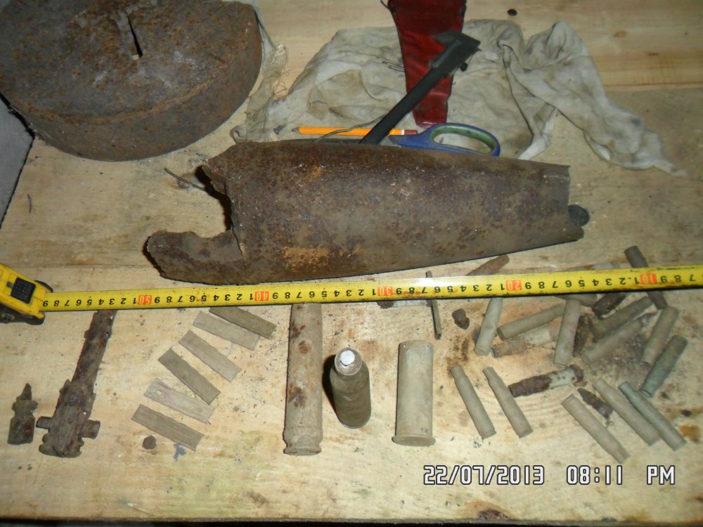

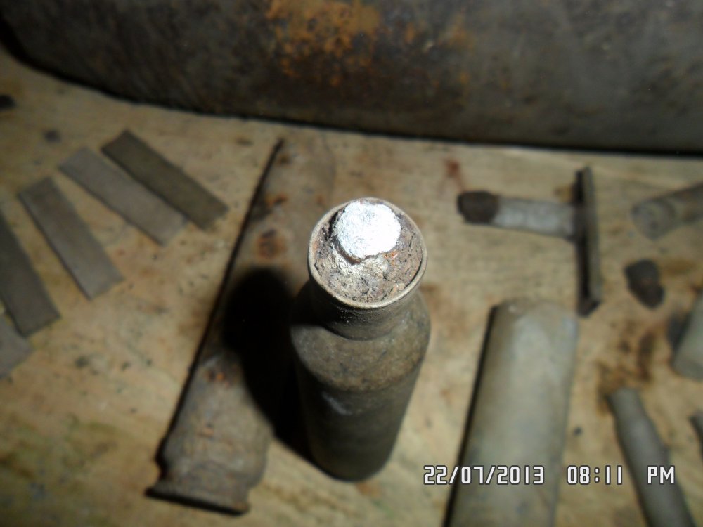

    Пытался вытащить пулю ,но она обломалась и стал виден какой то серебристый металлический порошок,подскажите что это и степень опасности.Патрон я думаю от ПТР.

    Это не ПТР ,его нешыбко сломаешь ,хотя гильза похожа.Какие мнения будут у коллег?

    Доброй.
    Пока вижу 14.5 с бз пулей.Серебристый состав-зажигательный,дает вспышку при резком и сильном ударе.
    Хотите точный ответ:отфотайте его отдельно и с линейкой.

    Вероятнее всего порошок- трассер, зажигательный состав чаще в голове пули.
    Но фото, конечно, нужно более информативное.

    Разложившийся трассер были 14,7 с трассерами!

    Горло гильзы развальцовано,похоже -утыкание. Вершинка обломалась.
    По таким фото-гадание на кофейной гуще.

    Штангель показал 14,5*114,на донце цифры 43 напротив 4 и звездочка.Утыкание очень вероятно так как пуля показалась мне глубоко сидящей в гильзе.

    Вот и всё стало на свои места.43-год выпуска,4-шифр завода-изготовителя.Ваш скорее всего с пулей БС-41,т.к ей легче в гильзу уйти и зажигательного вещества в ней больше-обломать легче.Чертёж скину и про воспламенительный состав почитать.Он безопасен,если не бить по нему и в огонь не кидать.
