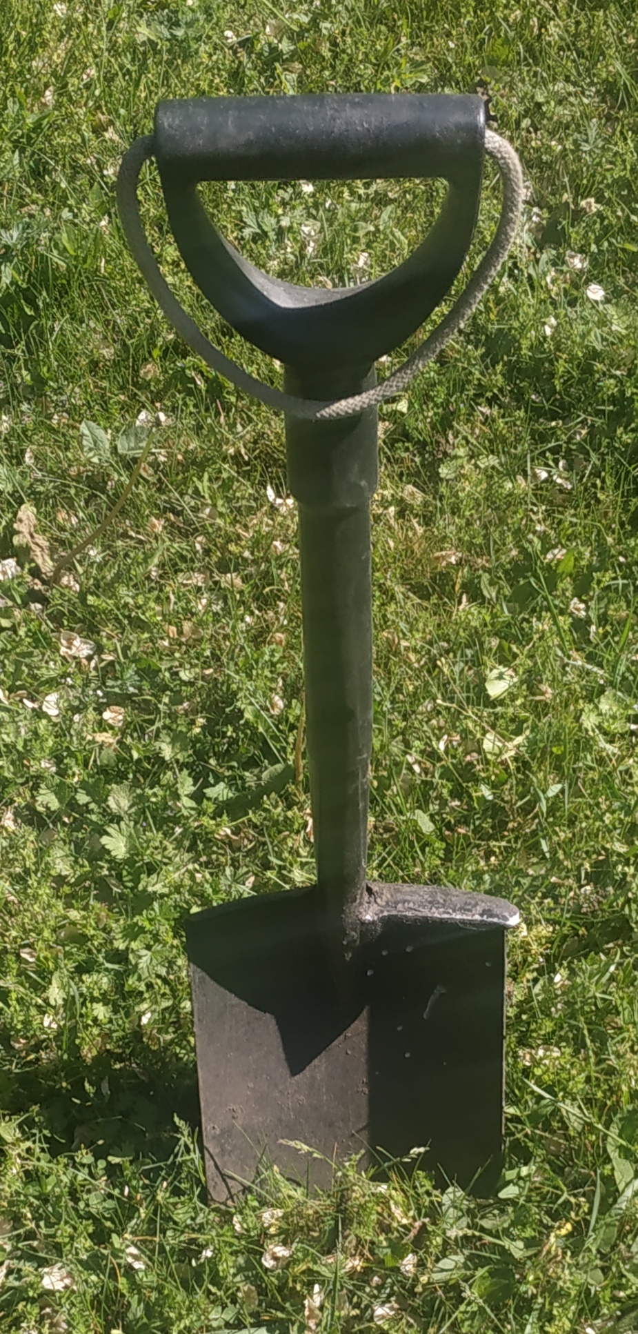

    Лопата белотта, заокруглив трохи лезо бо незручно землю з ямки клином вибирати, хоч і в землю трошки гірше стало лізти, ну але не критично. Доварив упор під ногу, щоб не рвати взуття, він початково удодський з заводу. Лише один, бо в мене ліва копарська, і рука і нога, в правій мд). Канатик в руці, то тягав, якщо за ручку тримати, то біля стегна лопата, над землею десь 5см при моєму зрості. Модель не дуже вдала, порівняно з фіскарем, але мені вистачало. В белотті сильний недолік , гострий кут упору ноги, що випирає вперед, це одразу мінус берці, спочатку заокруглив, походив, потім через деякий час тупо наварив ширший, взуття довше проживе.) Хоч і франкенштейн вийшов, але мені гламур не потрібен був. IMG_20240430_153145.jpg

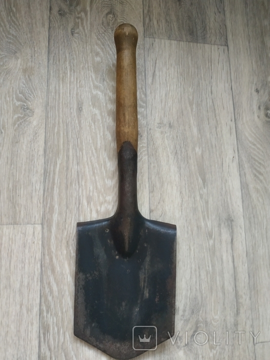

    Привітався! Давненько мені до рку потрапила угорська МПЛ випуску 50х років.:

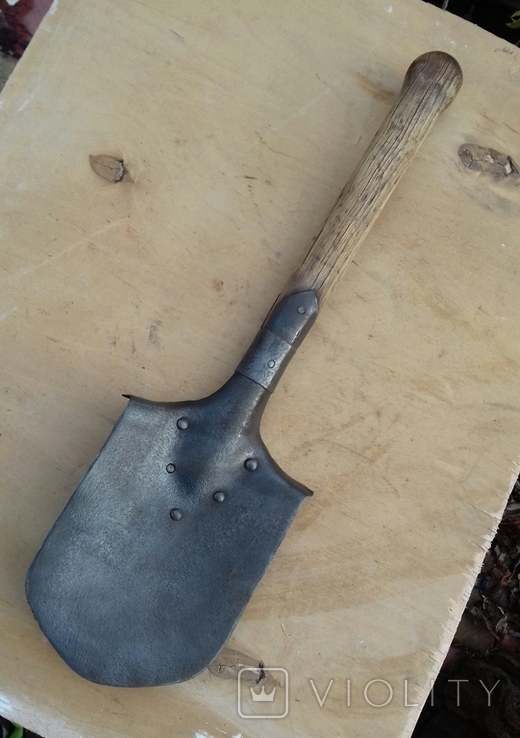

    Сталюка гарна , але був один недолік - зібрана на точкову зварку, а не як її попередник часів ПМВ:
    За кілька сезонів зварка повідскакувала, тож закинув лопату у загашник і забув. Нещодавно розгрібав хлам , натрапив на цю лопатку. Вирішив спробувати дати їй друге життя, тим більш що в загашнику знайшлась ще й ручка від фіскаря. Засвердлив 5 отворів і попередньо стянув це діло гвинтами ( потім все буде зібрано на заклепки як у ПМВешного австро-угорця). Зібрав все на чернову , вийшло якось так:

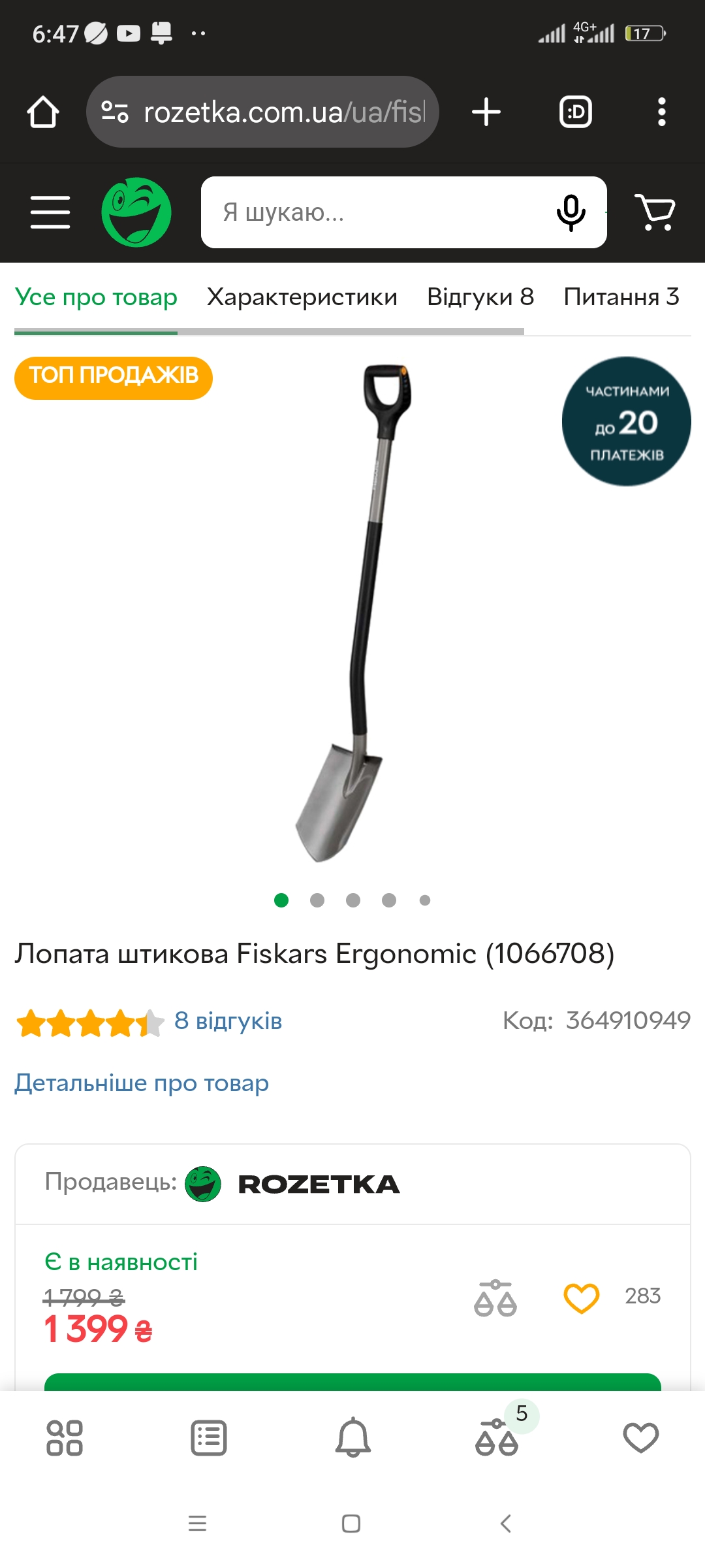

    Вітаю. Перегнув свого фіскарса) тепер шукаю щось надійніше. Дивлюсь оцей варіант, хтось щось скаже по цій лопаті?

    На коп з такою не ходжу. Або з коротким або з телескопом.
    По ергономіці коли просто копаю огород то якщо обидві порівнювати телескоп зручніший. Там різні кути у лопат. По якості нарікань немає. Їй вже років 7-8 точно
