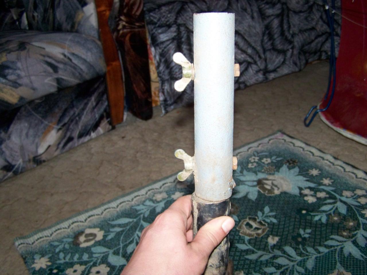

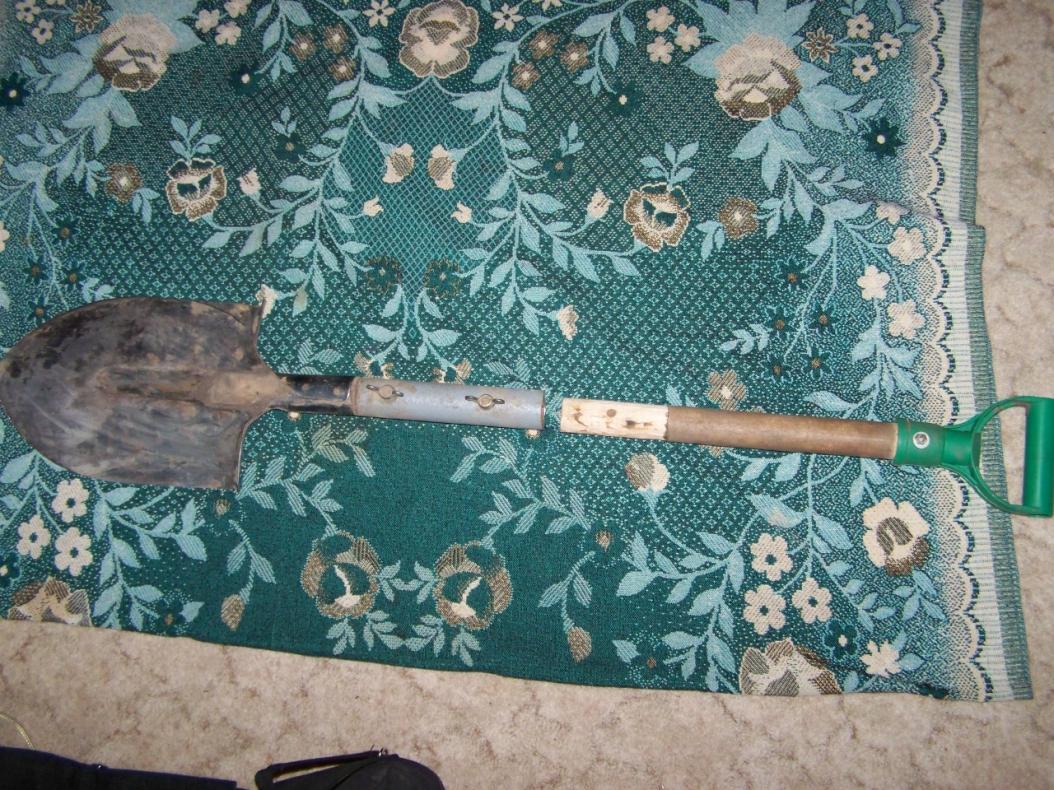

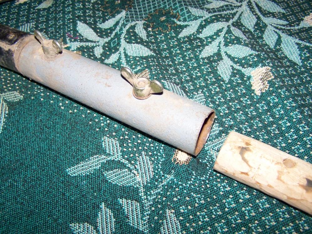

    На собсно "лезвие",держак и верхнюю пластмассовую ручку-хваталку.По-родному деревяный держак забит в лезвие с небольшим натягом и зафиксирован алюм. заклепкой.Заклепку срезаем - выбиваем,немного покряхтев,выдергиваем держак из лезвия.Рашпилем его чуток, что бы свободно входил-выходил, вместо заклепки-мебельую стяжку("папа-мама,диаметром где то 4,5 мм, длиной 35 мм).Такую же -для фиксации верхней пластмассовой ручки.Сам дер.держак получается длиной 580 мм.Все барахло влазит даже в штурмовой рюкзачок/вещмешок,а уж в 50литровый и подавно.Два болтика -стяжки обычно таскаю в бумажнике.Собирается за две минуты.Минус в том, что когда назад, все бросают грязные лопаты в багажник, а тебе нужно разобрать и аккуратно сложить в рюкзак.Но такова наша нелегкая боярская доля :)
