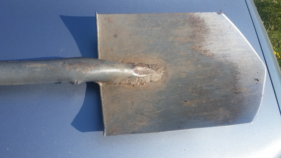

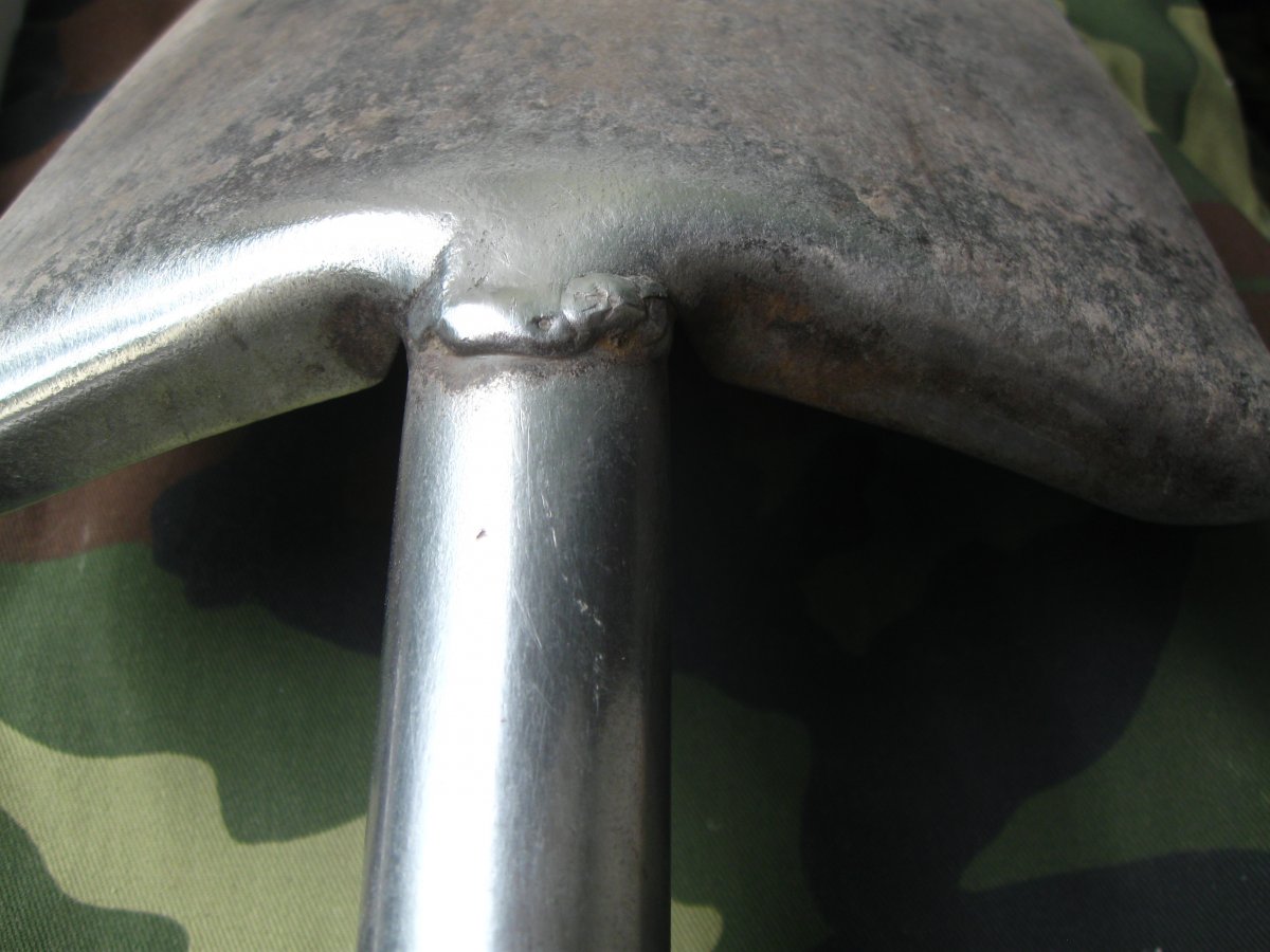

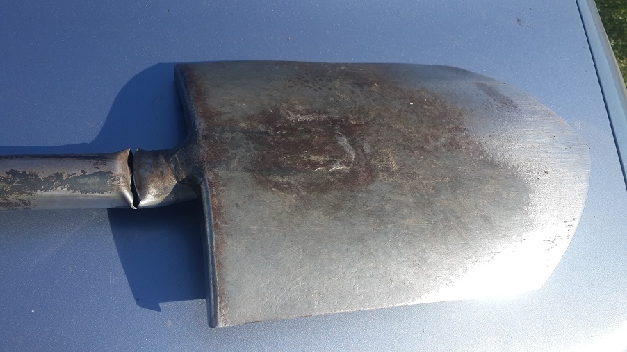

    Лопата BTD приказала долго жить. Интересно что треснула по держаку, хотя лезвие уже было варено.
    Конечно заварю, будет на запас, но это уже не то пальто.
    Rastaarheolog подобається це.

    Я всегда говорил, что лопаты BTD - отстой! Свои выводы делал на основании геометрии ихних лопат и "долговечности" пластиковых ручек. Но как оказалось, лопаты BTD - это ещё и галимый отстой, сделанный из какого то пластилинового говна. Лучше учится на чужих ошибках, полезная инфа здесь всплыла...

    За хакт так і є, вуглепластик отстой, а от заточку тримає добре, також для коріння теж те що треба, але як говориться невдала модель, краще ергономік,з нього і саперку сотворить можна.
    volent2299 та Rastaarheolog подобається це.

    Якщо заморочитесь з новою ручкою,ще послужить.Або вставку-муфту там де зігнулась.А варить потянутий метал не варто.Це я Вам як художник-художнику....:beer:
    Dagon, volent2299 та Rastaarheolog подобається це.

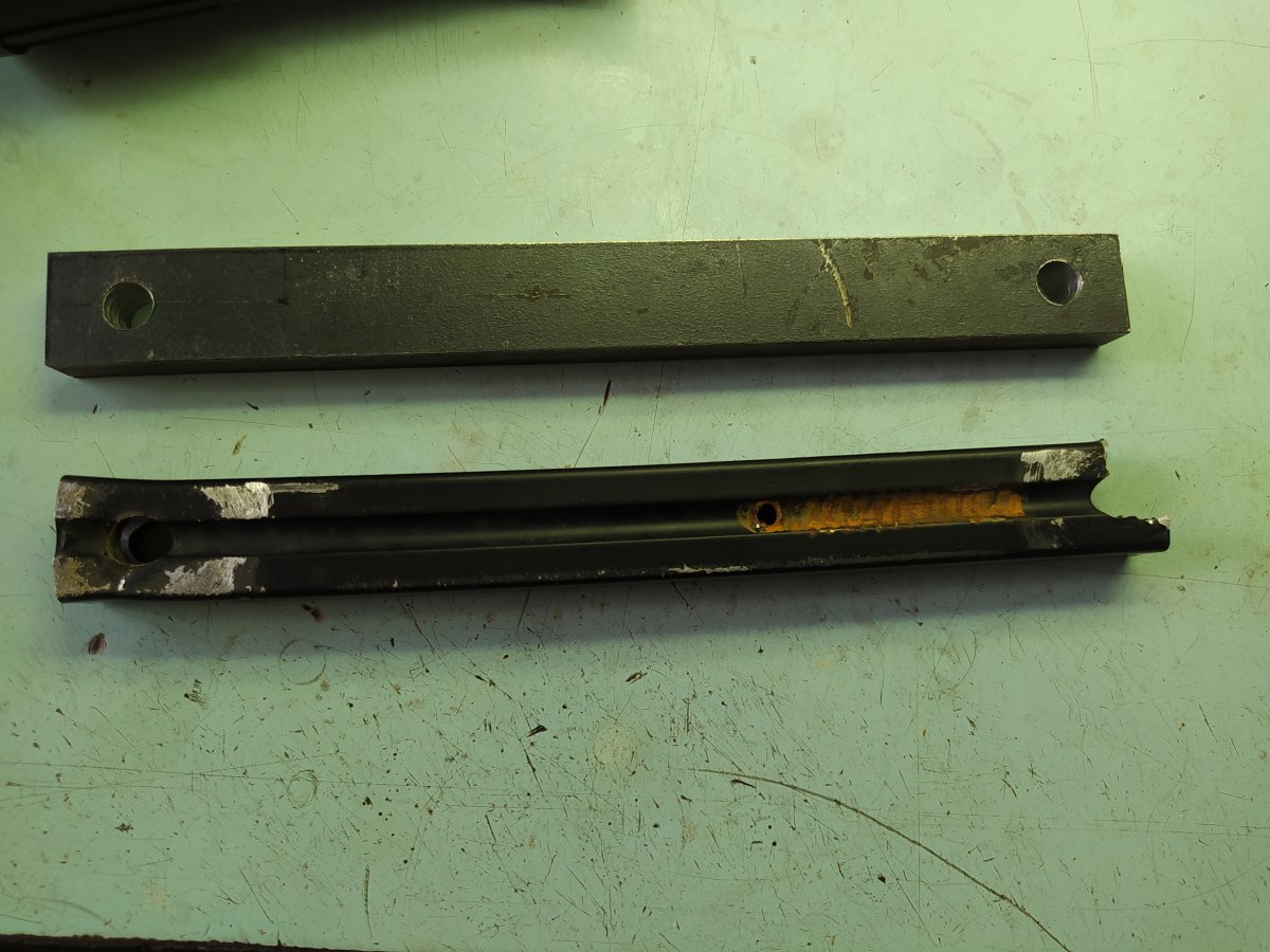

    Поломал вчера лопату,которой активно пользовался больше года.Сразу скажу-это не лопата плохая,а я в силу некоторых обстоятельств взял ее вместо фискаря на слишком твердый грунт.Эту складную брал для копа в лесу,или покатушек на велике с детектором с минимумом веса в рюкзаке.В лесу или на паханом поле она справляется отлично,а вот утрамбованный луг с переплетенными корнями травы она не выдержала.
    Travesil та Rastaarheolog подобається це.

    Den1029, то что сломалось сделано из алюминия, или дюрали?
  9. Den1029
    Den1029 Oberleutnant
    1.522
    Kiev
    Сталь,трещина пошла по отверстию.
    lacis67, Хиля та Rastaarheolog подобається це.

  11. Den1029
    1.522
    Kiev
    Обрежу,просверлю новое отверстие и усилю стальной пластиной внутри,на всю длину поломанной детали.Или закажу новую деталь которая сломалась,но из более прочного металла.
  12. Den1029
    1.522
    Kiev
    Попросил токаря сделать такую деталь вместо лопнувшей старой,старая была таки из алюминия,новая-из стали.Теперь лопаты должно хватить надолго.

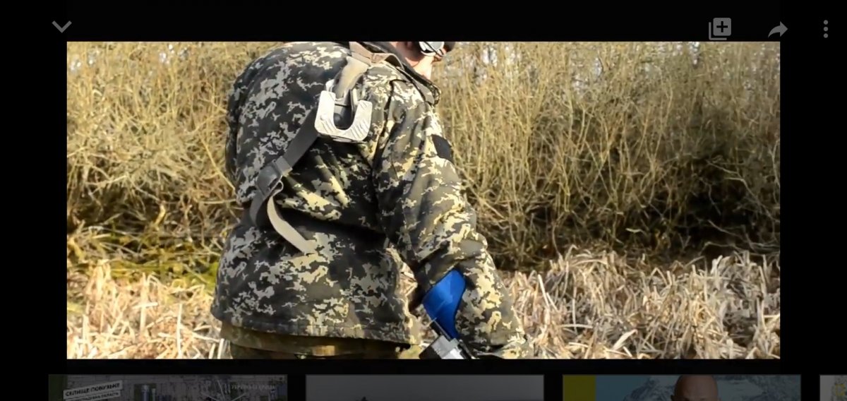

    хто має фото тримача лопати для носіння за спиною?

  17. Gromozzeka
    Gromozzeka Schütze
    Lutsk
    зручно напевно коли по полю йдеш,чи так десь,за спину лопату і вже легше.мельком на якомусь відео бачив.тіп два крючки і на них лопата вішається при потребі легко знімається.я думав хтось так ходить,хочу собі таке зробити))
