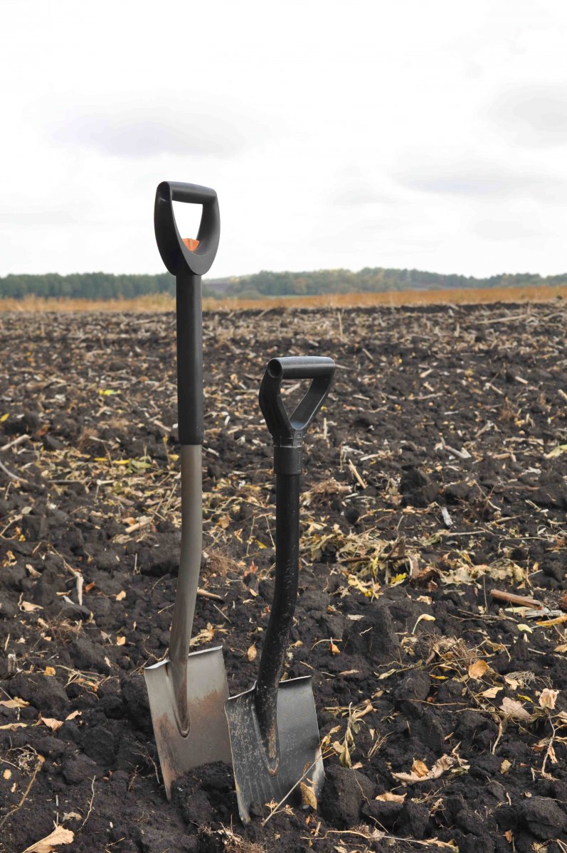

    Металл - то уже второе дело. Там (BTD 2500) какой то рагульский угол изгиба черенка. Он отличается от угла изгиба Фискарса:
    Что бы понять, что эта лопата - не фонтан, нужно параллельно покопать Фискарсом Солид 131417 или Эрго 2500 131630, тогда всё станет на свои места. Если её юзать без сравнения с Фискарсом, то вполне себе сносная лопата. Однозначно лучше складной или совко-говнистой МСЛ. Но я её не рекомендовал бы покупать:
    - во первых угол изгиба черенка неправильный,
    - во вторых цена (300 грн) не намного ниже Фискарса 131417 (430 грн),
    - в третьих она на 100 грамм тяжелее Фискаря,
    - в четвёртых у неё очень большая длинна штыка,
    - в пятых у неё отстойно-слабая ручка ( https://reibert.info/threads/prodam-ruchku-na-lopatu-fiskars-i-ne-tolko.835248/ )
    Зачем покупать себе галимую лопату, сэкономив 130 грн? Вот в чём вопрос...

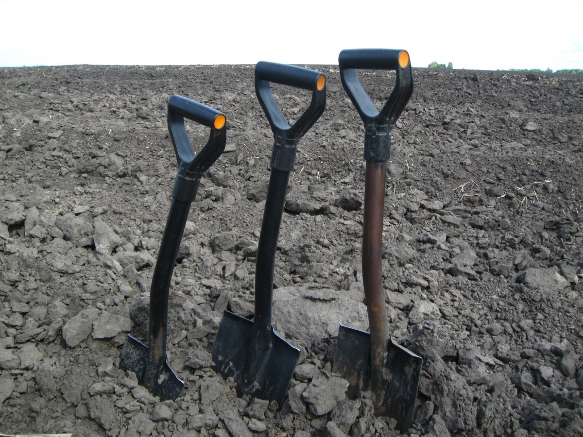

    Хотелось бы услышать мнение пользователей лопат Фискар Ergonomic,Xact M и L, Телескопической и лопаты для саженцев.
  16. Petrkum Petrkum
    Petrkum Petrkum Stabsfeldwebel
    634
    Добрый день. Мой напарник копает эргономиком уже много лет. Очень доволен. Прикупил Xact M и говорит, что для копа с МД не очень подходит, а для саженцев в самый раз. Сам пользуюсь Солидом Эрго2500 уже пять лет и пару недель назад приобрел Солид подлиннее и понял как много лишнего здоровья потратил на коп с коротким фискарем... И это не от того, что я высокого роста. Мой рост 170 см. Просто я стал меньше уставать на копе и у меня не болит спина. С ув.

    Уважаемый, у меня 410 Фискарь (Финляндия)---уже лет 8, через все испытания прошёл. И гнулся, как пружина и выпрямлялся, коренья рубил. Полёт нормальный. Затачивал всегда напильником, медленно и с расстановочкой. Есть ещё Фискари -- польские и питерские, по патенту. За них ничего не скажу. Но слышал, что качество у них гораздо хуже. С ув.

    Маю аналогічну проблему.Пандемія додала вільного часу,то вирішив повторити Эрго2500 тільки під свій зріст.Вдалося повторити форму ручки 1:1 збільшив тільки довжину.Випробування проводив всаду на корчуванні зайвих дерев.Успішно.Сподобалось,тільки носик штика потрібно закруглити(занадто гострий).Фіскарь-сама краща лопата без сумніву.
