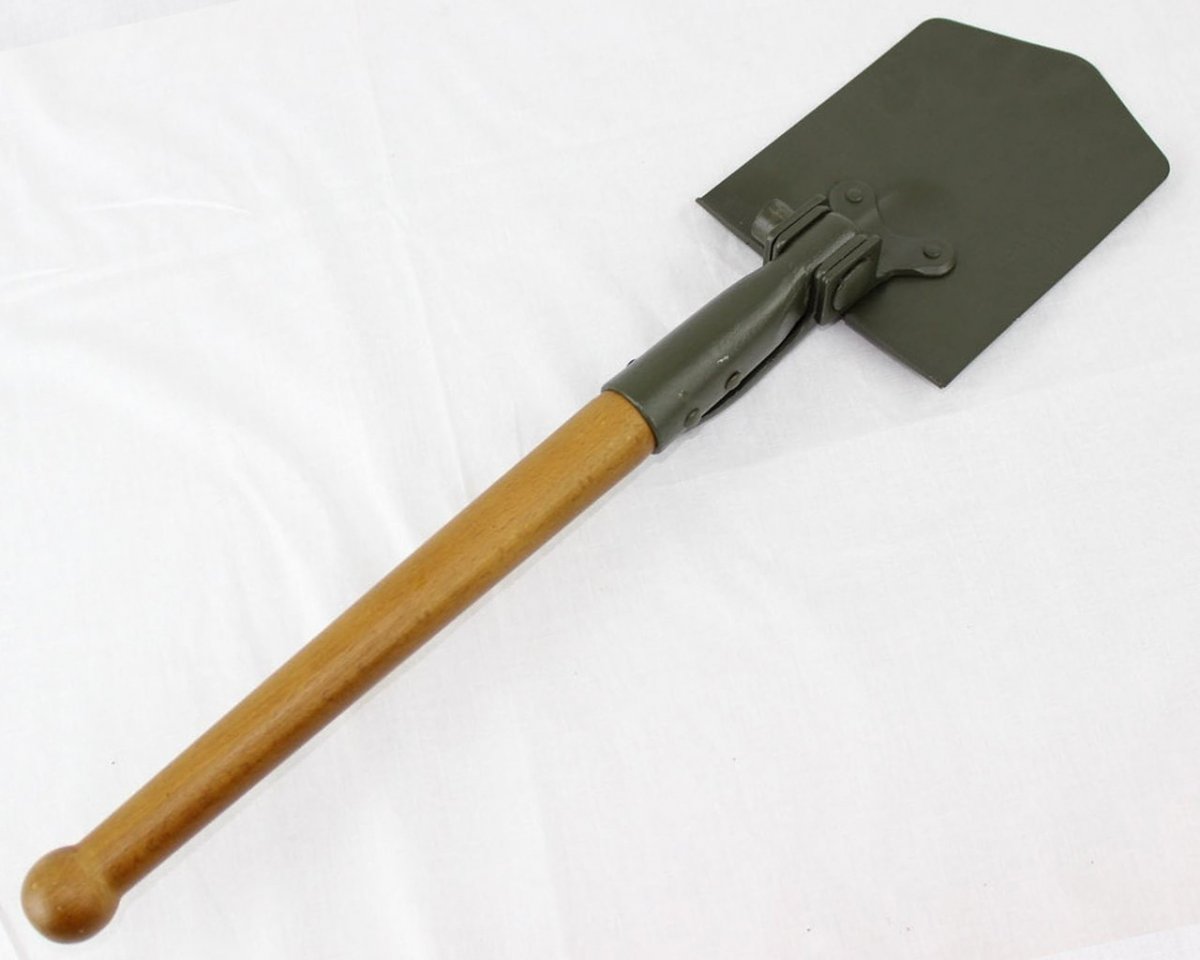

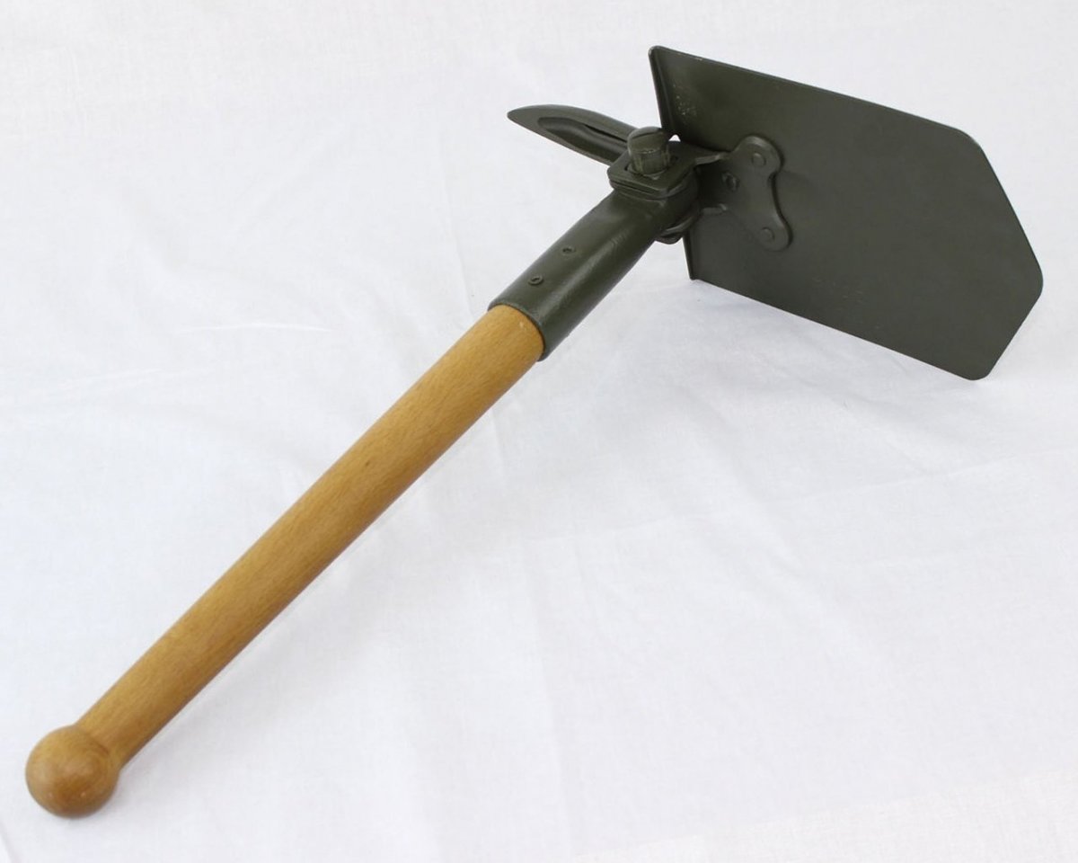

    Позвольте с Вами не согласиться. В 2000 году купил складную лопату-кирку Бундесвера от Sturm Mil-Tec:
    На сегодняшний день она у меня уже четвёртая по счёту. У первой - появилась трещина возле заклёпки, которая крепит сам штык, у второй - сломался деревянный черенок, третья - при чрезмерно приложенном усилии в мёрзлом грунте согнулась посредине штыка, спружинила, выпрямилась, но после этого в месте сгиба потеряла жёсткость:( Ща юзаю четвёртую, прежних ошибок уже не допускаю, полёт нормас!
    Люфт у неё есть, даже у новой. Не большой и не критичный.
    Эта лопата помоцнее будет всех остальных "складней". Если пользоваться ей с умом (не превышать усилие, смазывать подвижный механизм WD40, не выламывать брылы мёрзлого грунта) то это - очень годный вариант. Толщина металла под 2 мм! Размер лопаты в открытом виде - 62 см, в сложенном состоянии - 43,5 см.
    Кирка и возможность размещения штыка под разным углом к черенку даёт миллион вариантов применения её на копе и в походах. Её можно использовать даже как стульчик, когда надо отдохнуть или перекурить:
    Единственный минус - это вес. Она реально весит как бабушкин утюг - 1320 гр ( с родным кожаным чехлом 1520 гр). Это плохо:(
