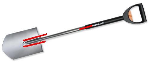

    Хотелось бы еще поговорить о фискарях - телескопах. Примерно после пары сезонов интенсивного копа появляются проблемы такого рода(отметил красным на фото):
    1. Лопается металл вдоль сварочного шва.
    2. Появляются трещины на пластмассовой рукояти.
    +люфты, но это легко устранимо.
    Кто с этим сталкивался и как борется?
  8. Serg-SPB
    Serg-SPB Oberleutnant
    6.979
    Корни рубить. В лесу с тупым фискарём - я вам не позавидовал бы....
    Да и толстый слой травы - тоже ещё разрезать надо...
    Телескоп не юзаю, у нас полетит сразу....
    А простые ломаются так же - снимаю фаску по трещине и провариваю полуавтоматом.
    Сразу скажу - на долго не хватает. Начинает ломаться рядом со швом. Варю снова.
    Но это всё - временная мера.
    Если лопнул - то копи на новый, этому уже кирдых, или отправлять на монетный коп, там ещё послужит.

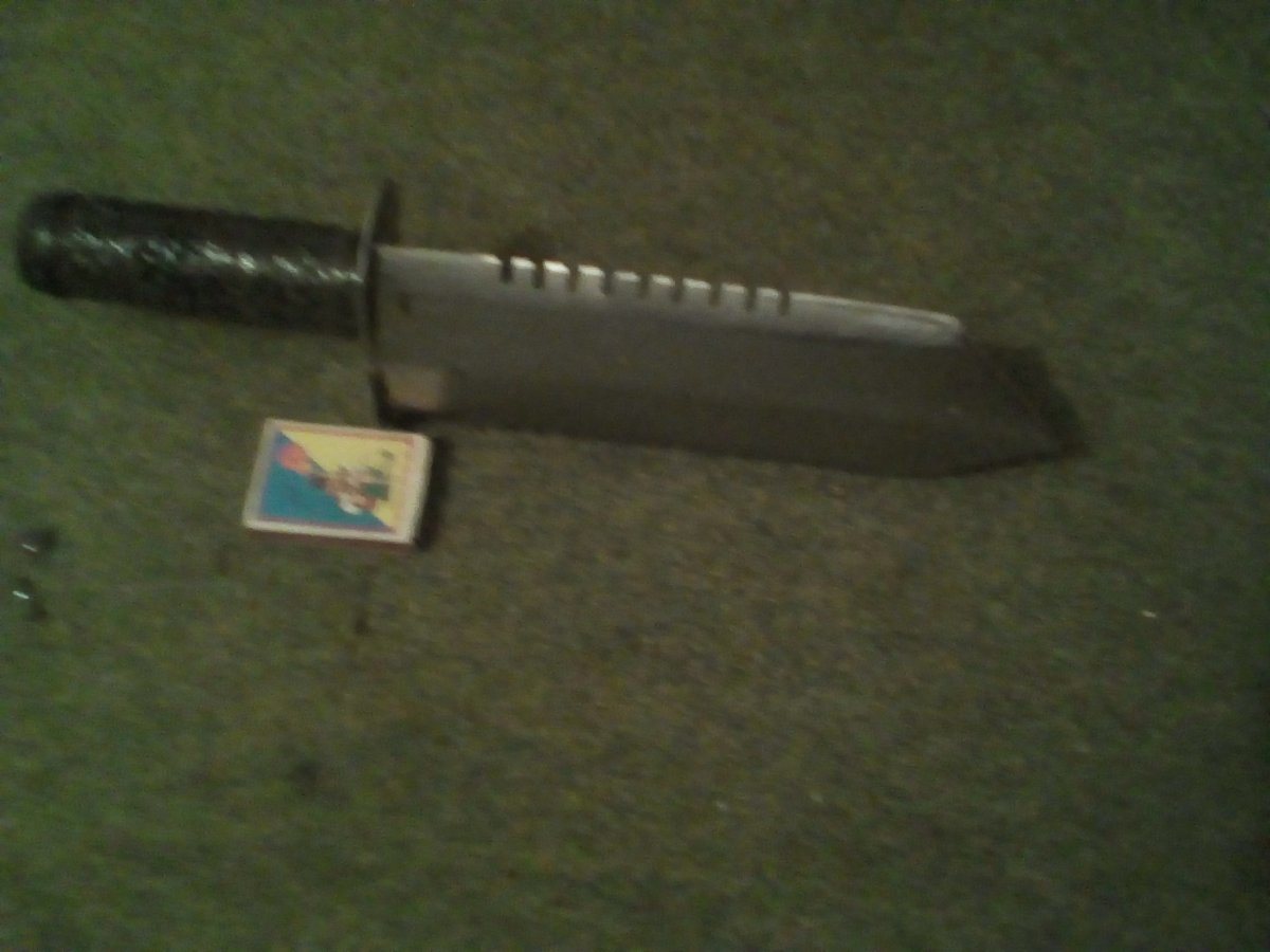

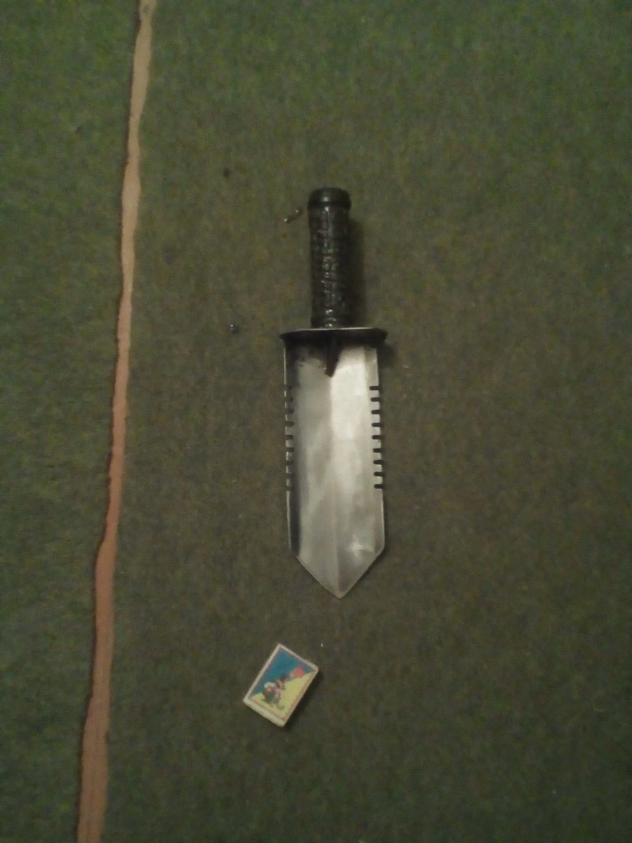

  25. Vanderley1036
    Vanderley1036 Stabsgefreiter
    337
    КРЕМЕНЬЗБЕРГ
    Вітаю всих форумчан, кортіло мені придбати собі таку штуку ніж лопата , як гаретовський виложу фото свого(тільки помив) і маде ін янкі. Замовляв у майстра на Олх зробив швидко цацка мені до душі прийшлась, доречі він і скуби отлічні робе. Вдалих знахідок.
    loptop та SirEdmund подобається це.
  26. Vanderley1036
    337
    КРЕМЕНЬЗБЕРГ
    Ось іще фото.
