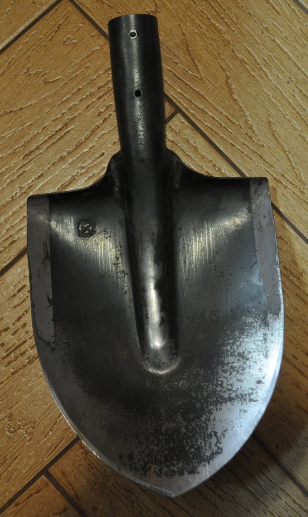

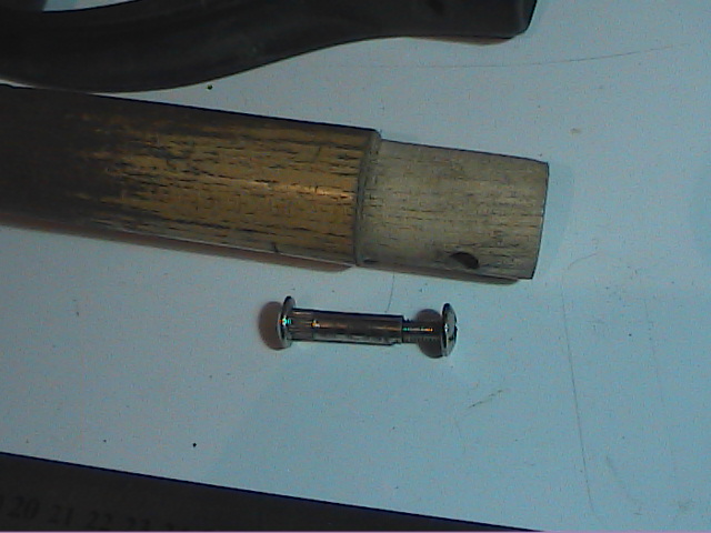

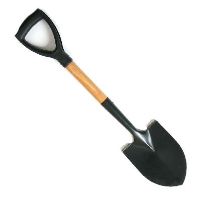

    Пользуюсь таким - лопата с рынка у нас называется "американка" цена 25 грн, каленая, черенок 15 грн, ручка от советской лопаты. Перед копом собирается на 2 самореза. Рубит и копает не хуже фискаря, но легче и намного дешевле.

    Дешево и сердито, нужно будет себе подобное найти, денег на фискарь жалко.

    Сам такой же пользуюсь. Еще снимаю ручку с черенка, перед транспортировкой

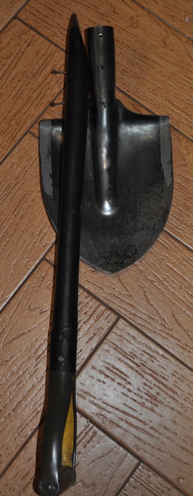

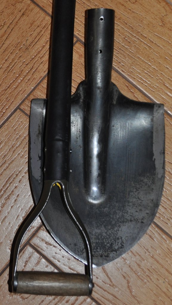

  7. HexeN
    HexeN Stabsgefreiter
    289

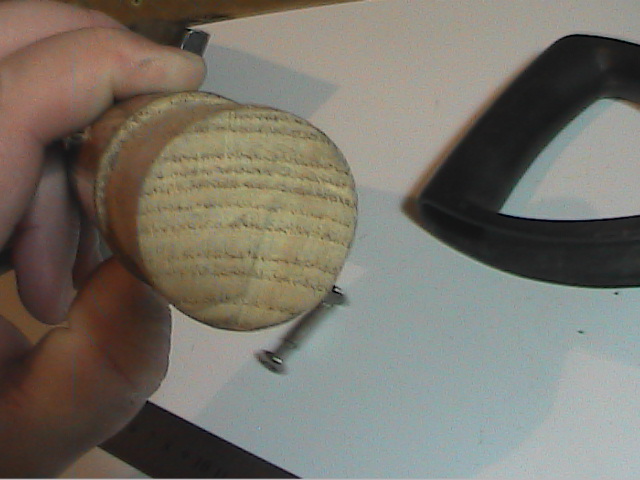

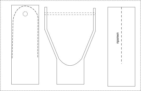

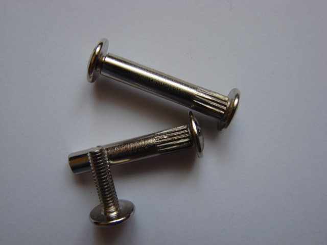

    Ручку снимаю иногда тоже, в зависимости от размера рюкзака, а сделать ее не проблема из трубы (в данный момент закреплена на мебельной фурнитуре), набросал эскиз -

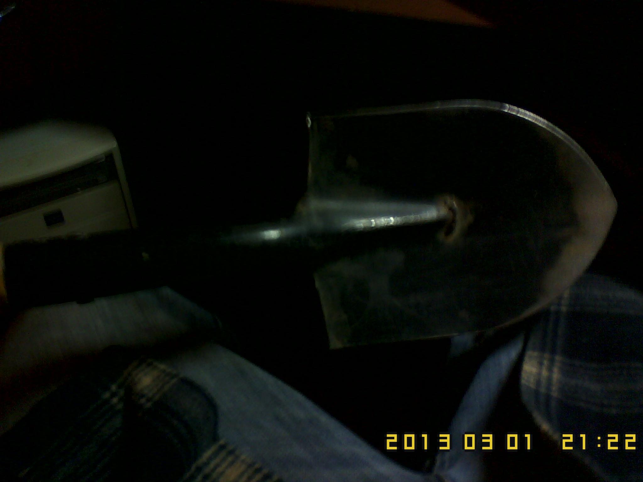

    на удивление очень неплохо показала себя в деле.

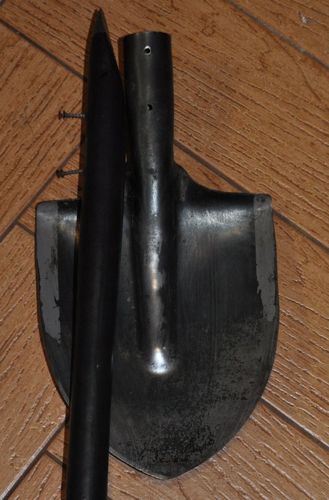

    фискарь тяжел,даже саперка тяжела и неудобна особенно в длинных переходах.

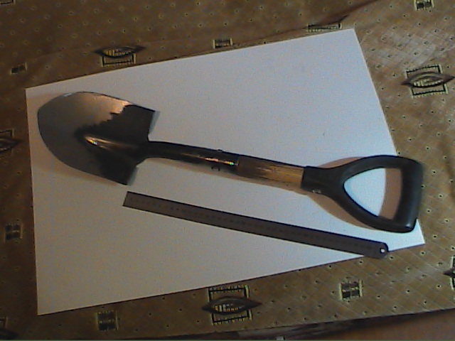

    В строй-маркете Эпицентр купил садовую лопатку производства Россия за 48 гривен.

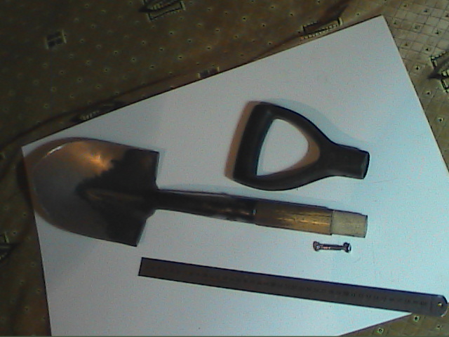

    расверлил заклепку на пластиковой рукоятке, на 5 см укоротил черенок,обточил край и поставил ручку на место зафиксировав мебельной стяжкой, на лезвие сшил брезентовый чехольчик.. лопатка легкая прочная, разборная, помещается без проблем в небольшой дорожной сумке вместе с тетей Асей .отлично копает блины , траншеи. главное не забывать ее точить
    использую ее уже 3 года, переходить на что либо еще не думаю

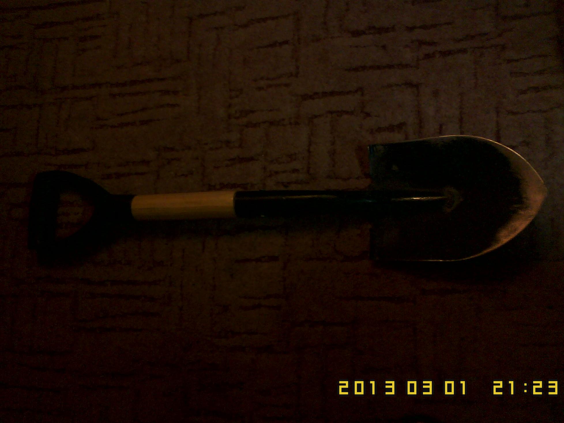

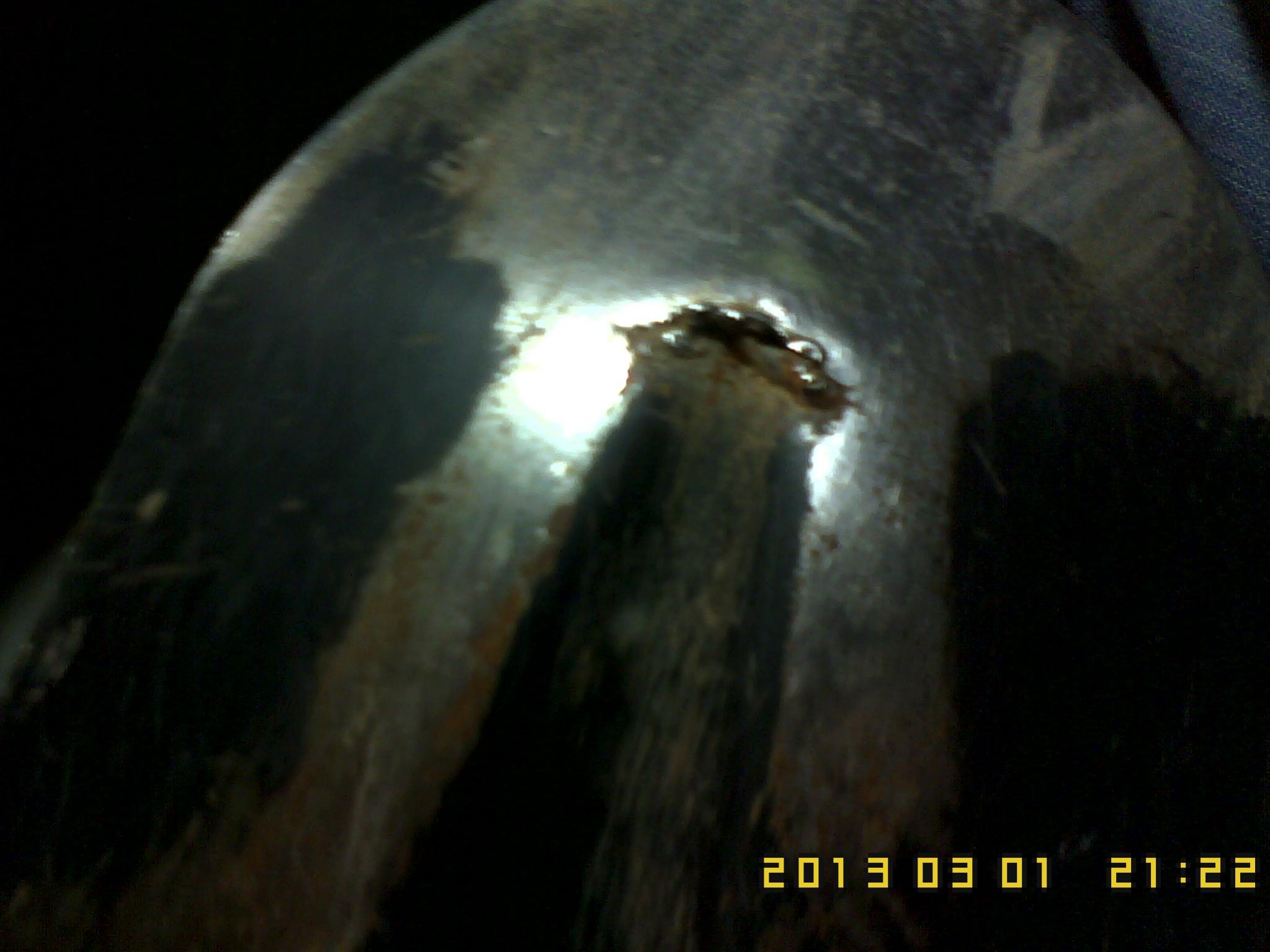

  12. Димон М-20
    Димон М-20 Gefreiter
    85
    атлантида

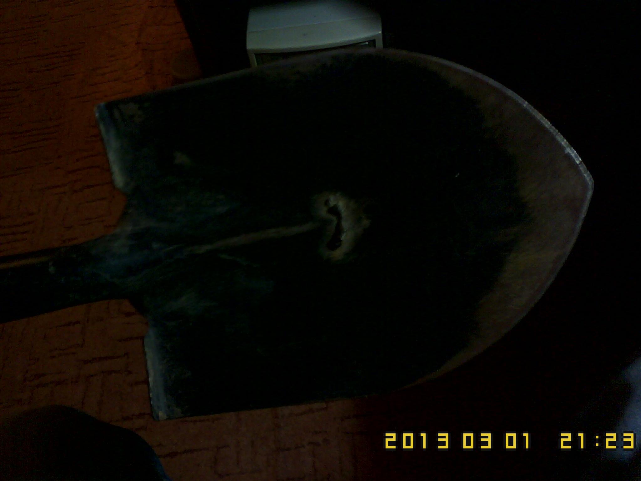

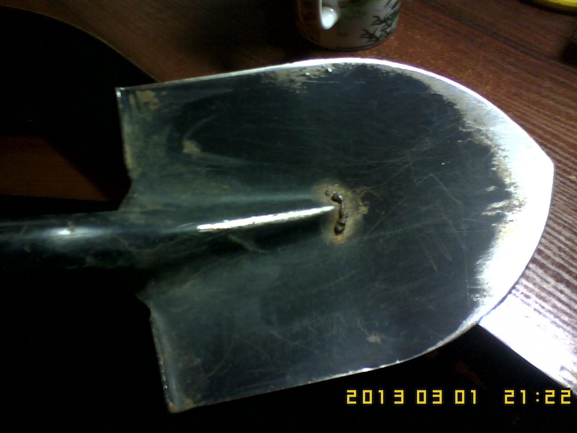

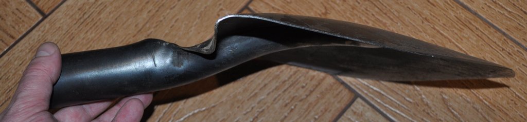

    хорошая лопатка очень удобна но метал тотковат по твердой земле у меня такаяже уже два раза пришлось подваривать работать нужно очень осторожно ато гнется а потом лопается ей бы метал чуть покачественней и цены бы ей небыло помоему она фермер называется поправьте если ошибаюсь

  14. Димон М-20
    85
    атлантида
    возможно вам достался более качественный экзэмпляр а на моей метал 1.2мм и не отпрыгивает а гнется но за эти деньги действительно гут а может у меня просто другая лопата простите за качество фото

    Вышеупомянутые лопатки называются Дачник. Изготовитель Центроинструмент Россия. Я себе купил такую в Эпицентре за 66 грн. Переусадил ручку и лезвие на силикон и саморезы, Наточил. Металл крепкий сверлиться очень плохо. Обрезать не стал так как у нее длина и так 70 см.Почситал будет неудобно. как она себя покажет посмотрим. Лопатка бралась для легкой разведки. Линии обороны ею рыть ни кто не собирается. В целом впечатления очень даже положительные..

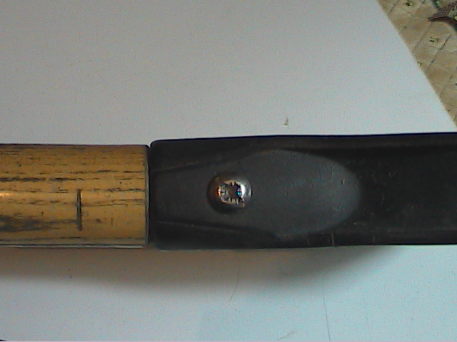

  20. kt315
    kt315 Stabsfeldwebel
    1.536
    Base 211 Neuschwabenland, Antarctica

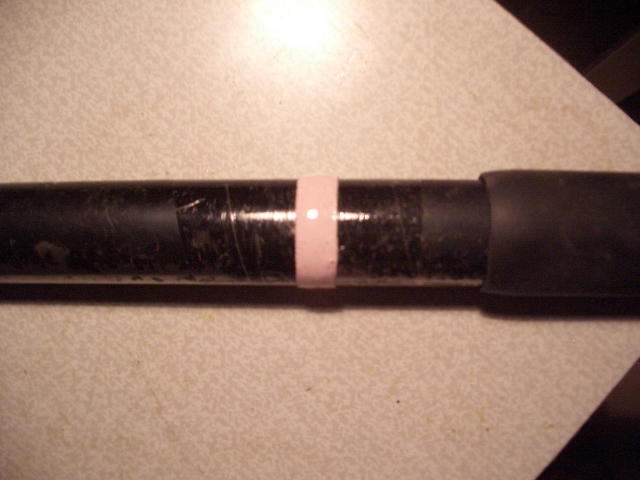

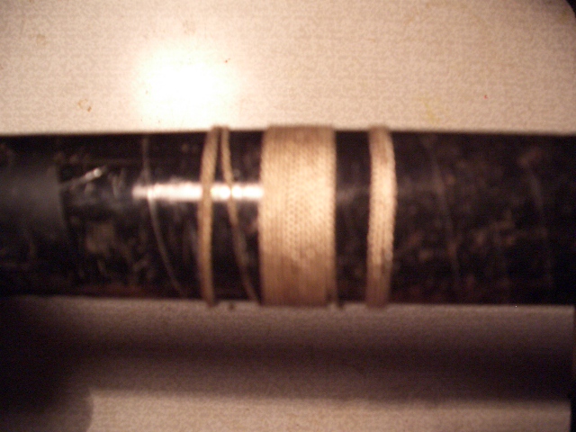

    Устранение люфта в лопате Fiskars телескоп. Со временем лопата разбалтывается и начинает сильно люфтить. Делаем доработку. Разобрать лопату. Помыть водой поверхности будущей склейки. Дать просушиться. Намотать в один слой скотч на черенок - скотч даст зазор. Затем намотать в один слой тонкую шелковую нить. Пропитать нить эпокси. Прогреть феном. После затвердевания излишки нити убрать. У вас получится как на втором снимке. Если необходимо - сточить напильником, пока верхняя часть черенка не налезет на нижнюю. Окончательно склеить - покрыть намотанную нить эпокси и насадить верхнюю углепластиковую часть. Удач.
