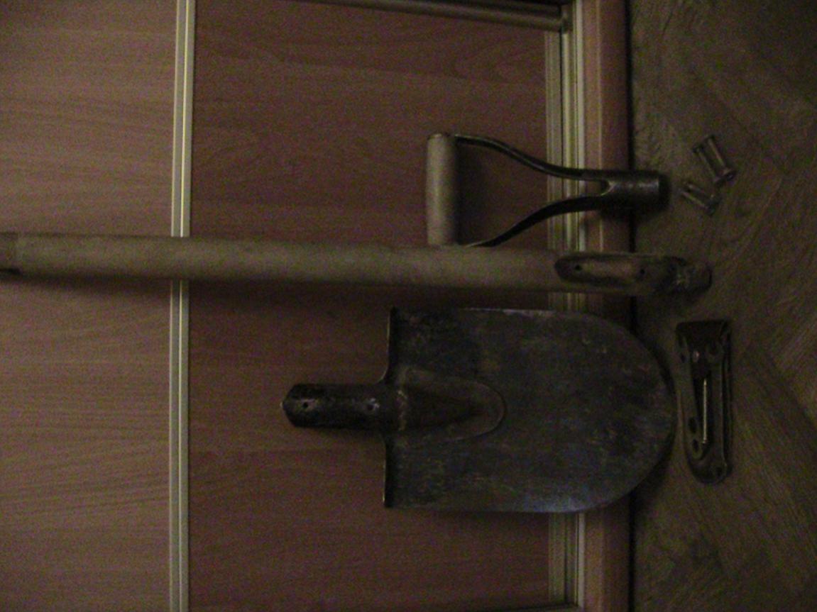

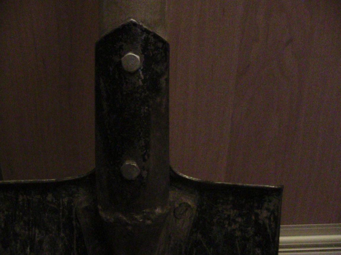

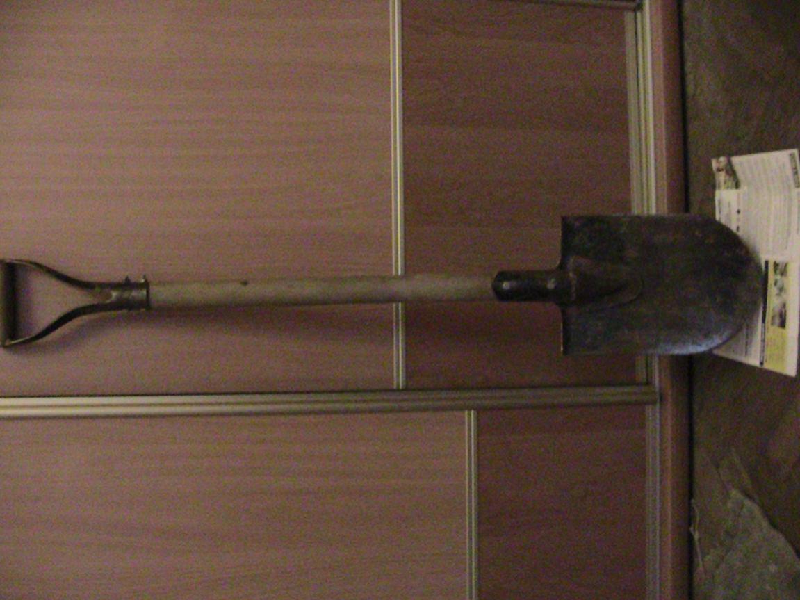

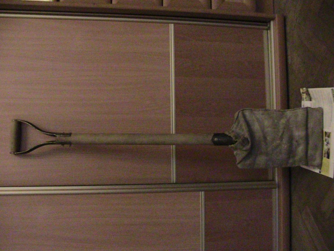

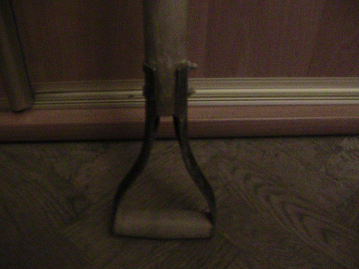

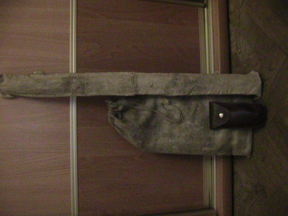

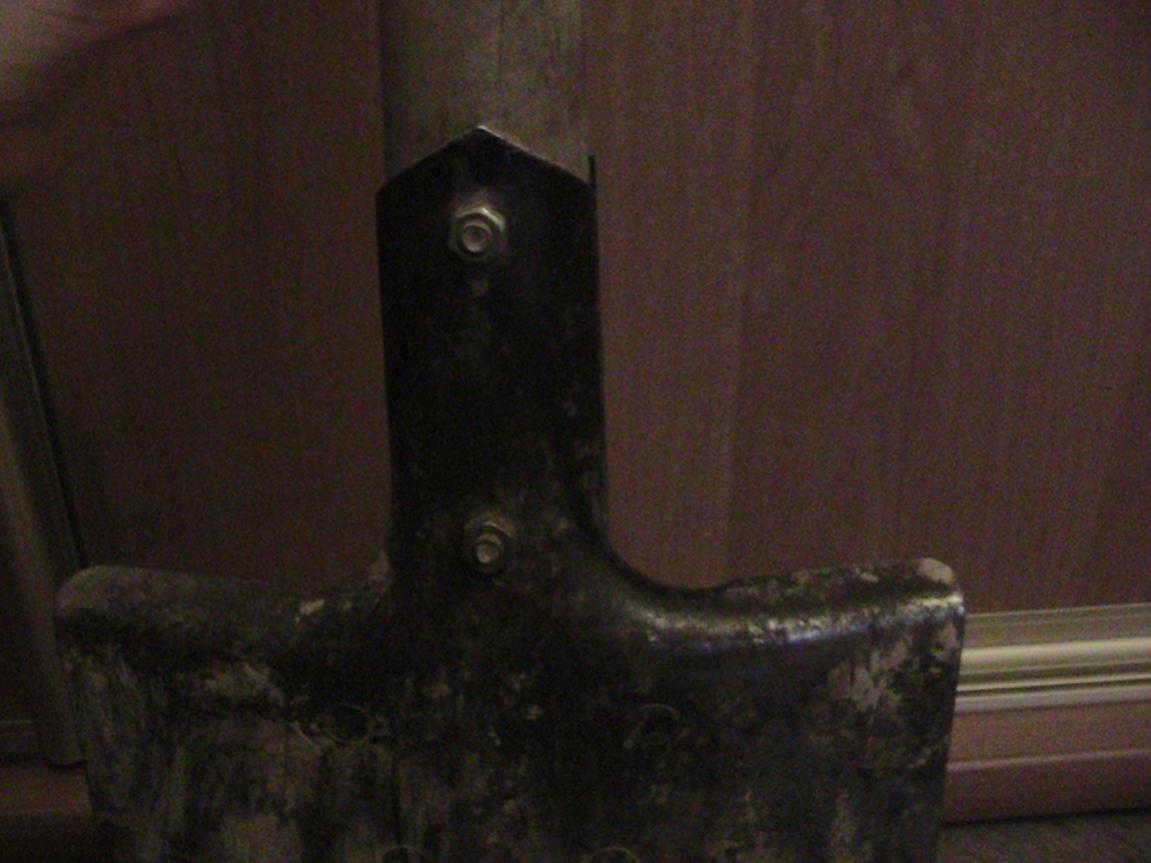

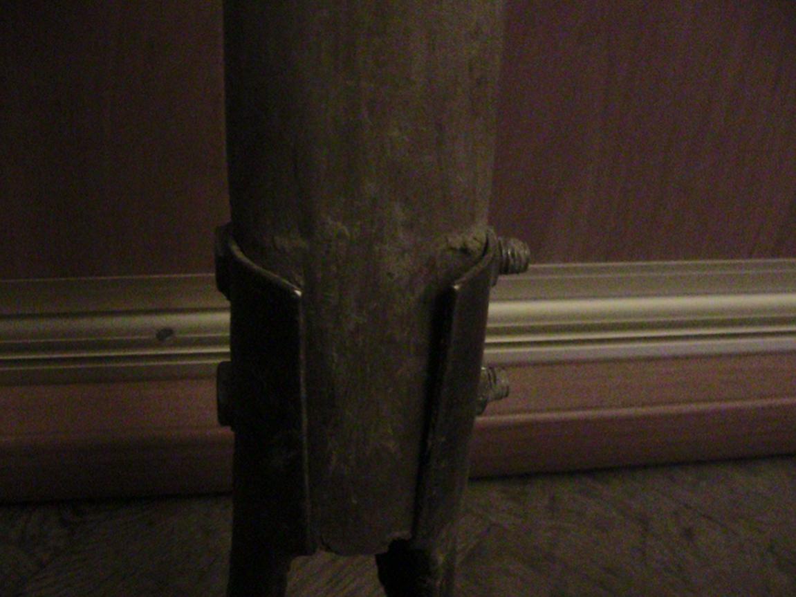

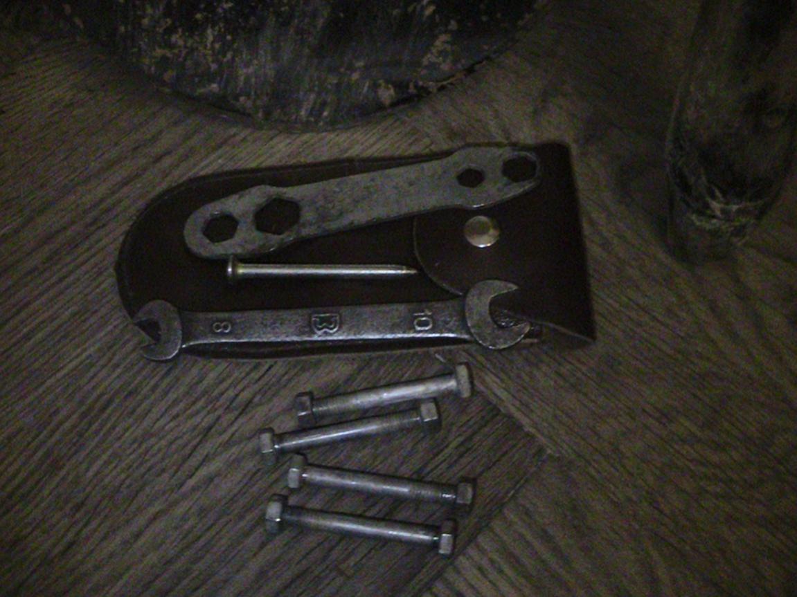

    Доброго копа.Имею нечто подобное.Болты не заржавевают да и резьба не забивается настолько,чтоб не раскрутиться.Сделал случайно.Поломалась машина и ехать надо было об.транспортом.Копаю ней 2сезона,пошёл третий.Люфта нет благодаря стандартным разрезам и зажиманию болтами.Да и сама лопата огородная,крепилось всё заклёпками,я их высверлил и заменил болтами.Правда несколько раз за сезон разбираю(по ситуации) и раза2-3 смазываю и протираю.На трёх последних фото- инструмент(дюбель на всяк случай,вдруг болт закусит),лопата в разборе в чехлах,и в вещмешке с прибором.(правда длинную штангу прибора тоже пришлось переделать).

    Хорошая вещь.Кое что почерпну и у вас .я свою еще только делаю .довожу до нужной кондиции а может кому то и понравиться буду рад. я хочу чтобы ее можно было собирать в поле без инструмента по этому на барашках.но интересно. нада продумать чехол. С ув.

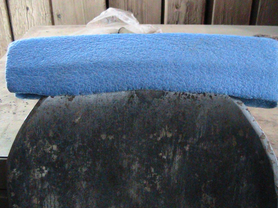

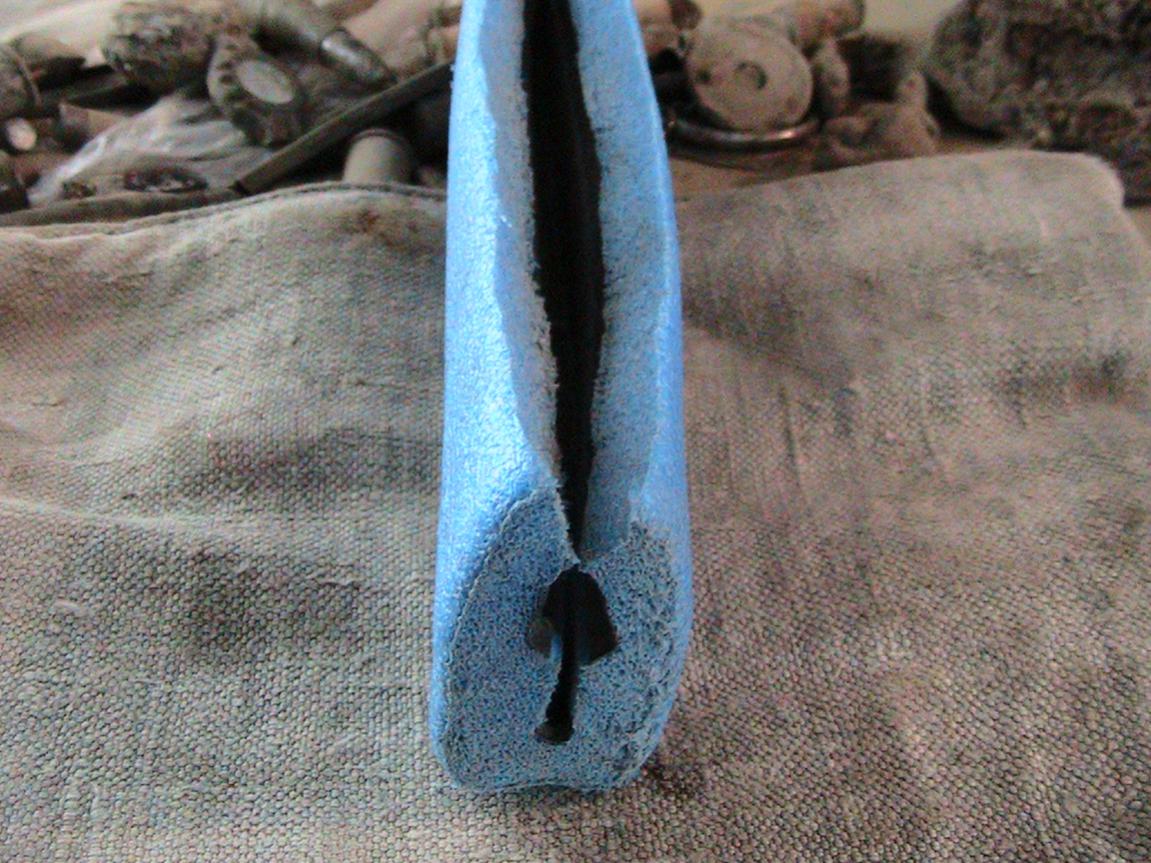

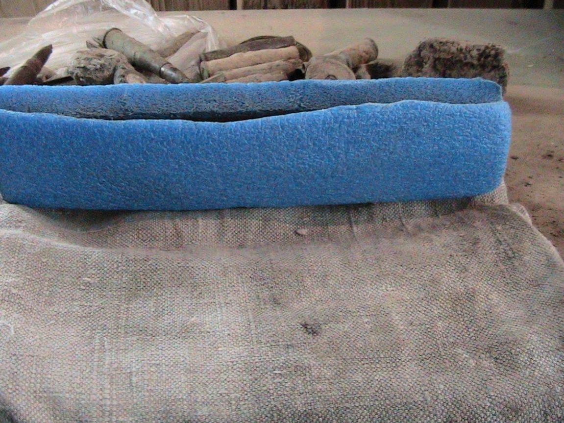

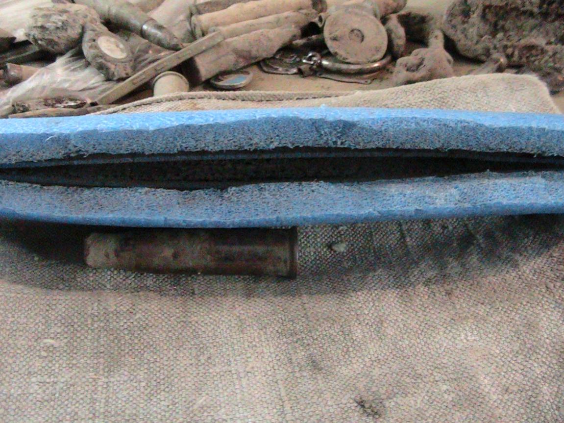

    Кое-что насчёт чехла.Мой брезентовый.Даже не очень хорошо заточенная лопата за небольшой период времени проедает его и берётся за рюкзак.Во избежание порчи поискового имущества, сделал в чехле небольшую доработку.Материал этой синей вставки-что-то типа пено-резина/поролон.Взял на СТО,где меняют стекла(идёт вокруг нового стекла).Отрезал на 1-1.5см больше чехла,что бы не выскакивал,когда вынимаю лопату. По вашей:соглашусь со ZloyTurist с тем,что гайка-барашек крайне неудобна,особенно когда вы в кустарнике.А в остальном удачи вам!Дайте знать, как пройдут испытания.

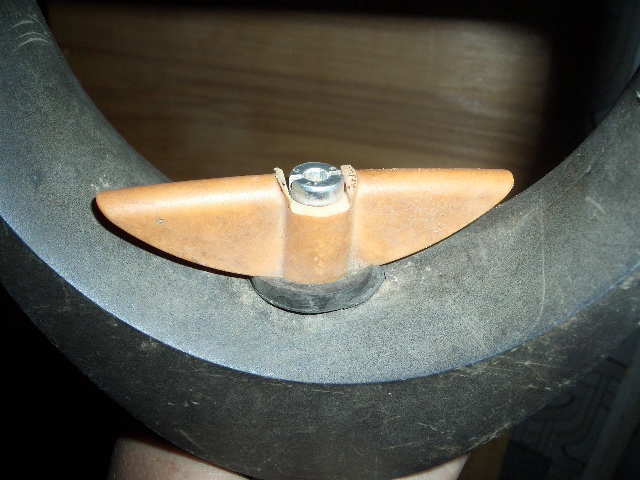

    Доработка лопаты Фискарс телескоп.
    Известно что винт постоянно откручивается, его нужно время от времени закручивать - причем шестигранный ключ никто с собой как правило не носит. Спустя какое то время механизм фиксации вообще перестает держать: самопроизвольно проворачивается флажок и ручка складывается при ударе. Для исправления данного недостатка необходимо -
    - открутить винт
    - сточить флажок под винтом как показано на фото
    - подложить под него кольцо из жесткой резины
    - в винте нарезать шлиц под плоскую отвертку. но лучше два, под прямым углом. теперь подкручивать его можно любым предметом, например ножом. хотя необходимость в затягивании винта уже отпадает.

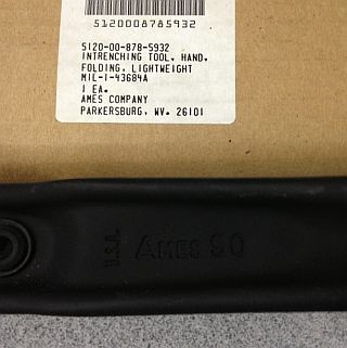

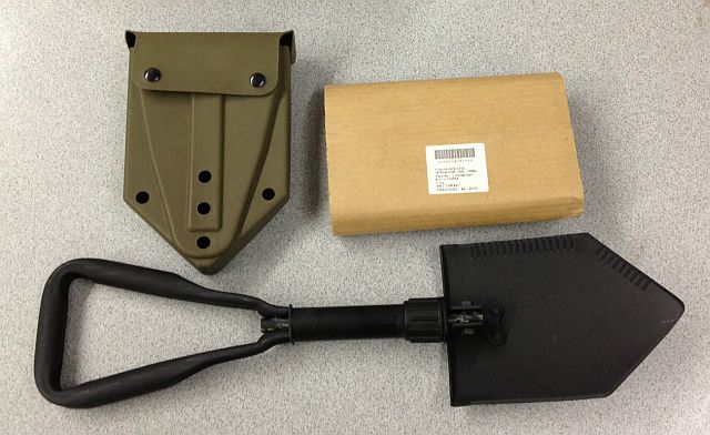

    Хто-небудь користувався ось такими складними лопатами Ames (до 1991р. випускались в США)? Щось дуже в інтернеті їх хвалять. А зараз на ebay продають їх новими (старі запаси) по 35$+доставка.

    А что ей копать? На пляже только! Лучше большую раз загнал лопатку вывернул земельку и находка поднята! А маленькой роешь роешь то что устаешь так еще можешь находку рубануть! Еще стоит - дорого! Я бы не брал! Мое мнение! Не ну если есть желание то его не кто не зотменял! С ув.

    Всеравно она длинная придется много раз в песок загонять чтобы вынуть находку наружу! Нужно что-то среднее тогда будет хорошо! Эта лопатка хороша когда кабель телефонный или сетевой прокладываешь - траншею рыть!:)
