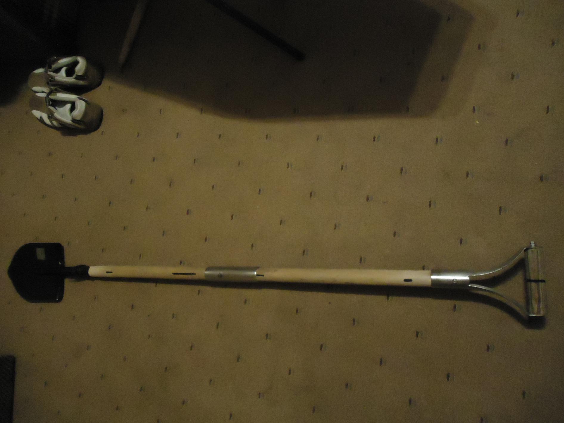

    Осталось немного доделать лопату и выложу фото на обсуждение. самому интересно послушать критические замечания.

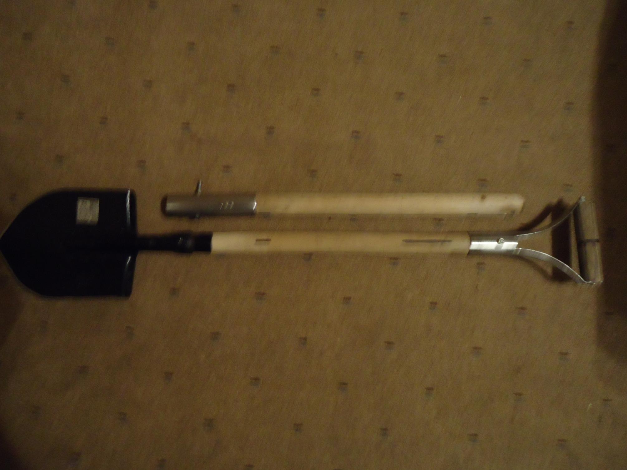

    Вот что получилось.

    А какая надобность в такой длине?

    Надобность не в длине а в компактности она может складываться по 30 см или по 50 см как кому необходимо .

    Можно использовать как топор сталь отличная лопата на заклепках одна сторона заточена под топор. можно сделать сам совок и ручка тогда будет длина 60-см как обычная саперка а дал.ьше можно вставить черенок 60 см и будет лопата длинной 1-метр и так далее кому какая нужна длина главное что основа прочная и отличная а черенок крепится зажимным кольцом который можно без всякого приспособления открутить барашек и поменять черенок в полевых условиях

    Как по мне сильно "технологично":) Все-ровно эргономики и компактности вы не добились....
    Об барашек будет легко разодрать руку или одежду в процессе копа...
    Повторю вопрос... Для каких целей такая длинна лопаты в разложенном состоянии на последнем фото?
    Болше похоже на прибор для сбивания яблок с дерева при такой то длинне:)

    Вы ей копать пробовали??
    Помимо торчащих гаек-барашков, очень неудобная форма поперечной рукоятки. Запросто разрезать руку, когда будете выворачивать землю. Черенок с пропилами, которые забьются землей через пару тройку выходов, да и по пропилу черенок может запросто лопнуть в забитой земле. Можно еще добавить, что резьбы на винтиках поржавеют и забьются землей, и закручивать их станет проблемой. Да и по стыкам думаю эта конструкция быстро расшатается...

    Отлично я вижу равнодушных нет это хорошо . НА счет пропилов их просто нет на черенках .где Вы их видtли ? На счет длинны вся лопата в собранном состоянии 1.30 м. на счет заржавеет если ее закрутить и бросить в воду и долгое время не доставать то я согласен а если Вы поработали и сложили \разобрали\ ее и положили в вещевой мешок для езды в общественном транспорте то они не успеют ржаветь.

    По поводу поперечной рукоятки .сделано так что .если Вам не нравится поперечная рукоятка не ставьте просто ее и у вас будет просто стандартный черенок.

    Да на счет копать лопата заточена как саперка и лежит в руках так что сама копает в меру увесистая и держит жало.

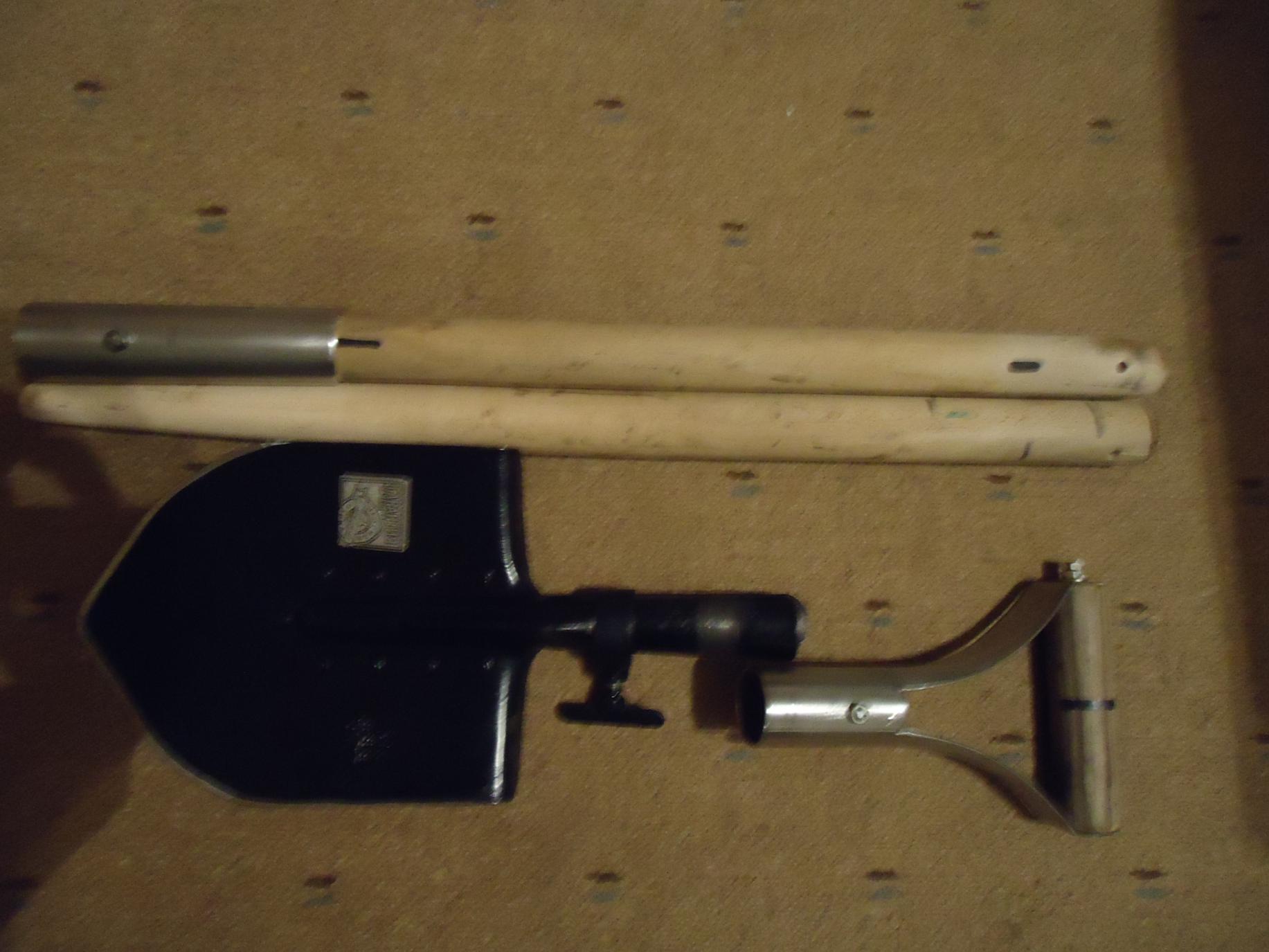

    Ваш пост 458. 3-е фото. Что за продольные полосы??На фото выглядят как пропилы.
    По заржавлению. И глазом не моргнете, как забьется резьба и поржавеют болты.
    Да и шататься начнет вся эта конструкция. Пару раз воткнете лопату в забитый грунт и вывернете его, люфт гарантирован.
    Вы просто изобретаете велосипед. Такой способ разборки уже обсуждался и применялся. Пробовал его и я. Очень непрактично. Пришел к своему способу, который выкладывал в этой ветке.

    На счет полос это фломастером нанесены линии сбора чтобы не путаться.По ржавчине. может Вы и правы но можно сделать так чтобы резьба не выглядывала тогда она и ржаветь не будет срезать по уровень гайки .На счет шата. черенок в лопате будет зажат уже шата не будет. а на соединении да возможен .будем думать что предпринять. С уважением.
