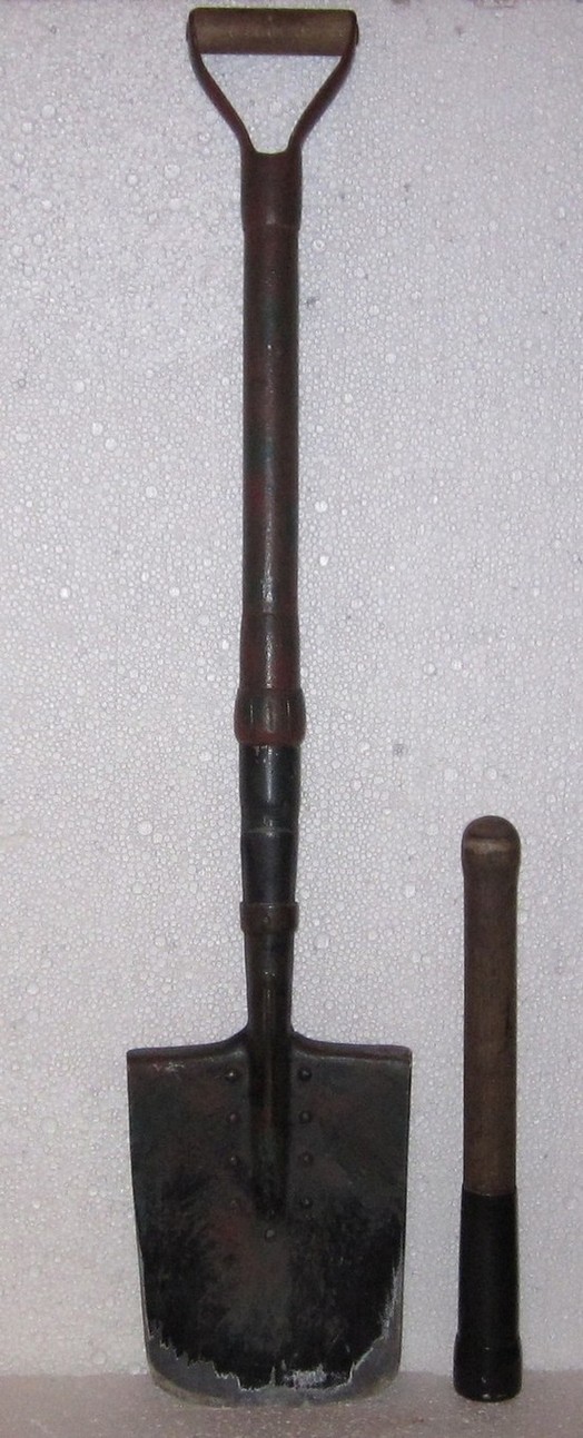

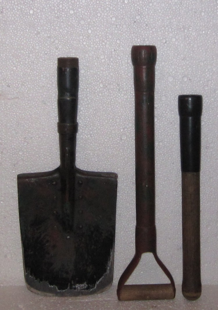

    БСЛ производства 70-80 годов весьма неплохого качества. Очень крепкие. Отлично рубят корни. Замечательно подходят для долбления глинистой забитой почвы. Недостаток - значительный вес. Корявый родной черенок. Нет изгиба присущего фискарям, что затрудняет выброс земли из ямы. Если немного доработать, то будет помещаться в самый маленький рюкзак, да и копать будет поудобней.
    Вот моя доработанная. Разбирается на 2 половины, штыку придана трапецеевидная форма, кромка лезвия слегка закруглена.

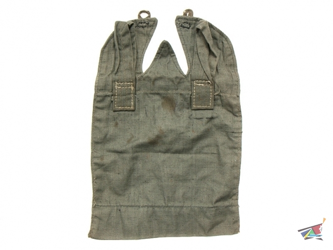

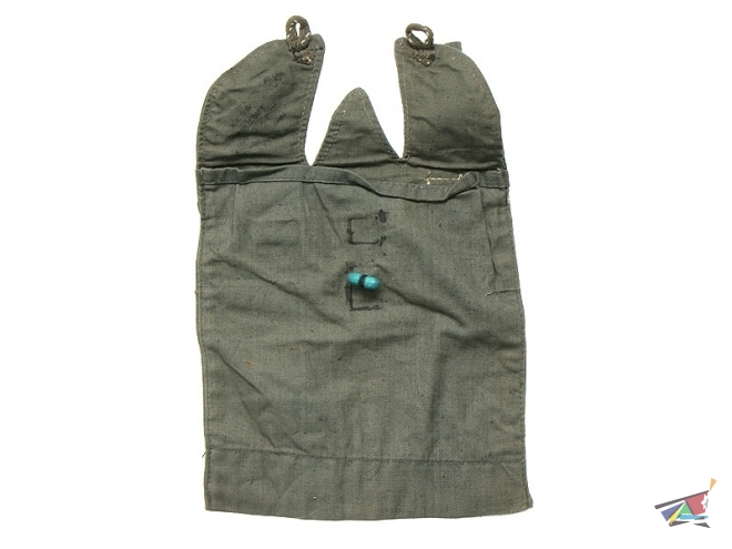

    Я вот тоже собираюсь делать лопату по рецепту ZloyTurist. Уже купил сгоны,саморезы и электронаждак.Осталось купить БСЛ и за дело! Люблю мастерить своими руками+уверен,что не подведет т.к. сделал сам+недорого+очень практично,удобно и маскировачно+БСЛ-штука,которая проверена солдатскими изобретательно-ломательными руками(как известно экскаваторы в армии применяют оч. редко и то при строительстве дач:) а все остальное делается солдатами с лопатами, а солдат может поломать практически все!Даже асфальт на плацу:smile_9:).Желательно конечно найти экземпляр до 80-го года с хорошей сталью,но если вдруг попадется неахтишная сталь,то все равно не жалко-заточил,отклепал и вперед!:smile_6: Разница в весе на мой взгляд достаточно незначительная, да еще при стольких плюсах! Остается минус в отсутствии угла, что отрицательно сказывается на выкидывании грунта из раскопа-за то БСЛ очень удобно рубить корни и работать с плотными грунтами! А по верхам так можно и с обычной МПЛ пройтись. Ну эт мое мнение))) Кстати!Может кто-нибудь встречал чехлы для БСЛ в продаже? Я вот в нете нарыл, если мне не изменят память, то это он самый.

    Сомневаюсь, что к БСЛ были чехлы. Обычно они крепятся на технику зажимами или защелками. У нас на спецапаратных их было 2 шт и 2 топора, висели на кунге с внешней стороны на защелках. Красились вместе с кунгом ))). Внутри, непонятно на кой, были еще 2 складных МСЛ унылого качества...

    Я в армии тоже подобных не встречал. Впервые увидел на сайте с обозначением "к БСЛ".Может продавец ошибался?Но тогда к чему мог бы подойти такой чехол?

    Вот спасибо за ссылочку!Значит есть все таки они родимые!Существуют!:)Попробую связаться с продавцом.А на счет БСЛ после 80го,то у меня 2ве кажется 88го со штампом в виде трех букв "В"-лоток заточку держит плохо,но в общем не гнется.В принципе не жалко,но хотелось бы достать получше,а нашел только в одном месте в нете и только этого года.В наших краях на базарах такие лопаты не продаются.Видел на базаре новодел-косево под БСЛ, сомнительного качества.Мысль о покупке таковой отпала при первом взгляде...

    ZloyTurist - можно по подробней о системе фиксации соединений? сам хочу такое сделать

    Я создавал отдельную тему по разборной лопате. По неведомой мне причине тема была удалена модераторами, как несоответствующая разделу..

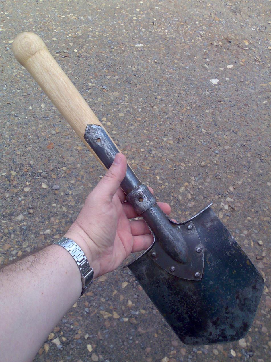

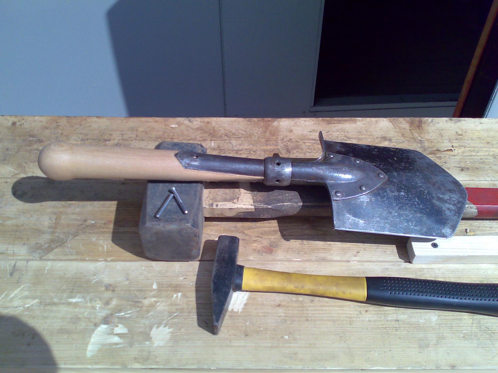

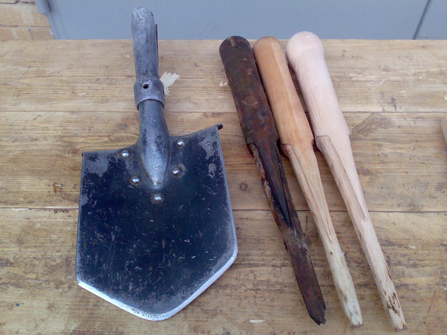

    Я летом переделывал черенок для лопаты "З.З." 1916 г. и, чтобы он соответсвовал описанию тех лет сделал его из ясеня. Правда для начала, чтобы понять как к тяжам пригонять черенок сделал пробный из березового большого черена, купленного в обычном садоводческом магазине для большой лопаты. Ясень понравился и в обработке и после обработки как результат :)

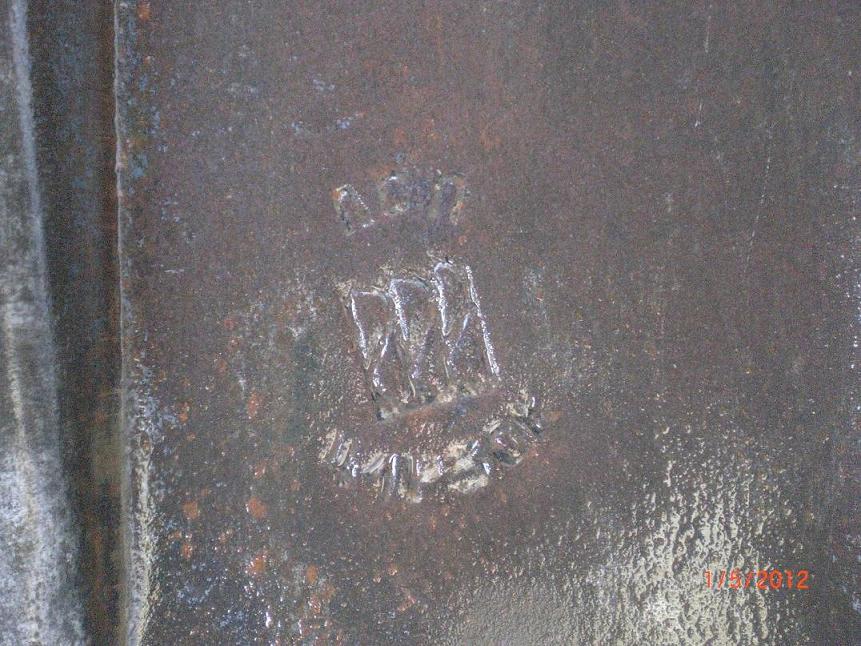

    Комрады, сможет ли кто идентифицировать клеймо завода и выпускает ли он еще лопаты?
    Лопаты куплены еще при СССР, последняя убилась только в прошлом году. Ничего подобного по эргономике и по качеству металла не юзал...
    Клеймо снял с последней живой, но совковой лопаты, на штыковых были такие же.

    Только что испытывал такую 76года,рубанул ребром штыка по обычной современной,на 2 мм вошла,на этой вмятинка 0,5мм.Только вокруг клейма надпись по кругу, год,цена и пр.производитель не читается. По ГОСТу 3620-76 гугл производителя не выдал,но сообщил что нарушители госта привлекаются к уголовной ответственности.
