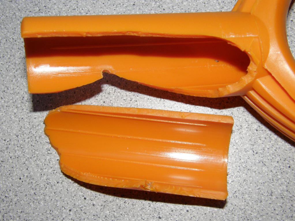

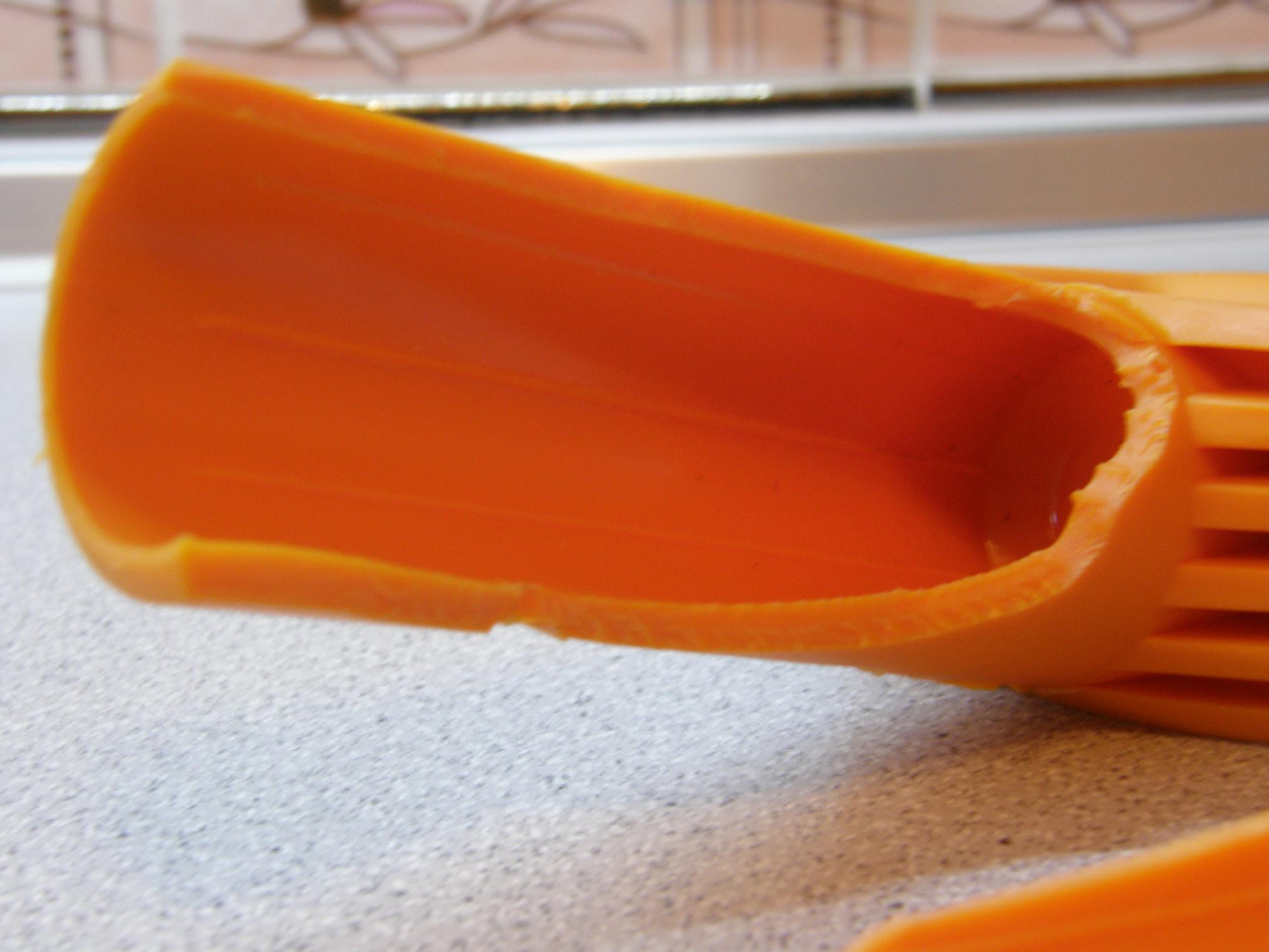

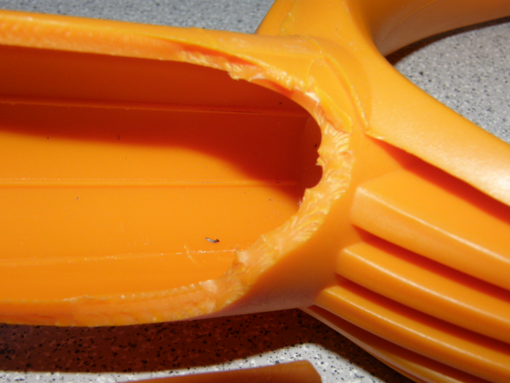

    Ещё раз о лопатах производства России . Однозначно в топку лопату и к ней лицензии . Фото прилагаю . Делайте выводы .

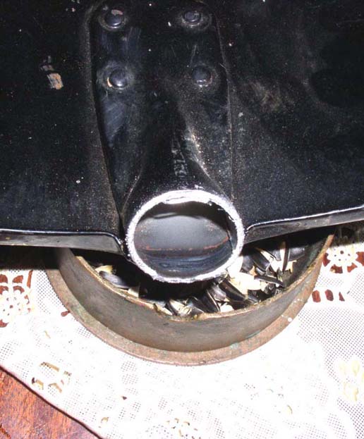

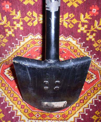

    Тосненский? фискарь. В том году протестил , непонравился напроч .Жало - хорошего железа , приклёпано поуму , но имеется сварка к черену, который вместе сварки к пятке жала , имеет овальное сечение ,горизонтальное плоскости жала , и толщина стенки трубы черена- 1.2 - 1.3ММ:mad: На разрезе видно , что труба подрезана сваркой . При попытке подковырнуть .чего нибудь неподъёмное - черен мнётся в месте сварки , при чередовании деформаций ( Прогиб- отрыв ) он банально отламывается нах:mad:

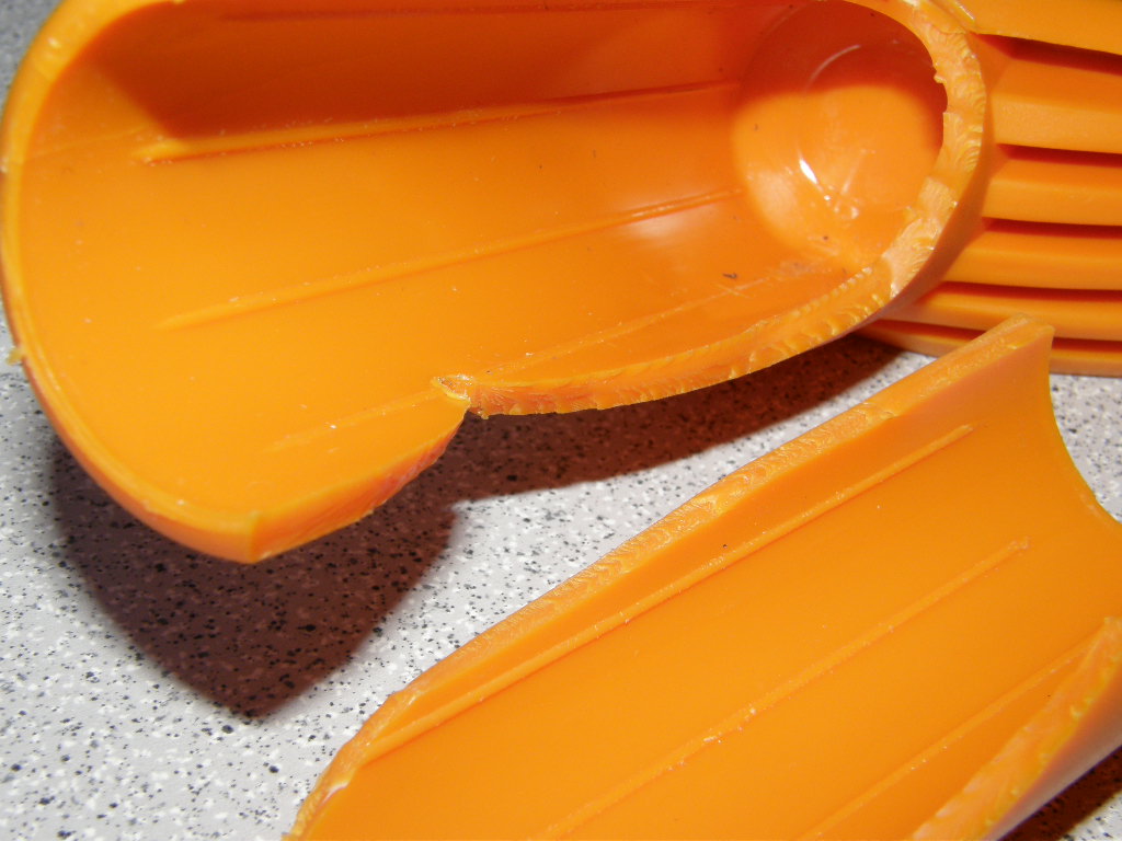

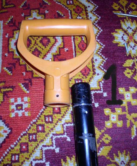

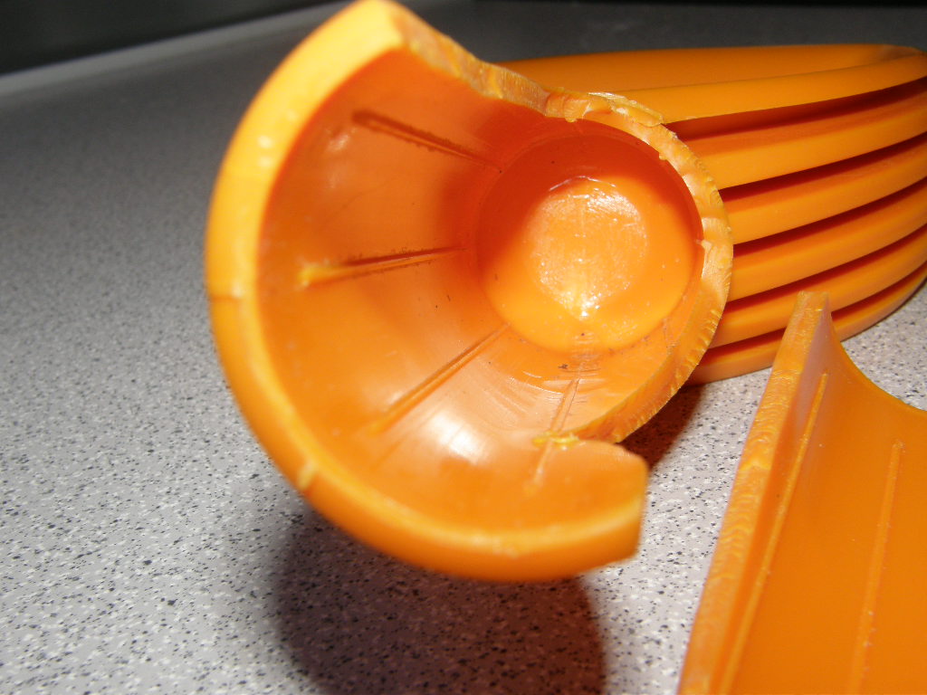

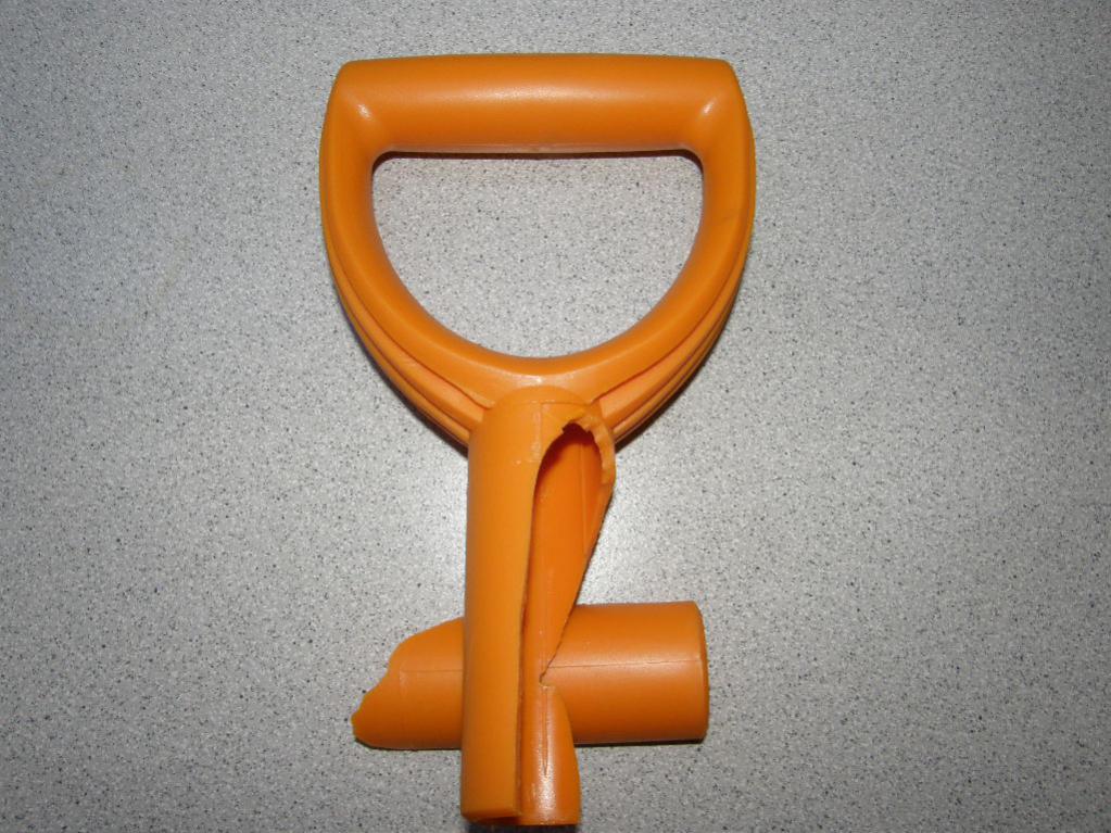

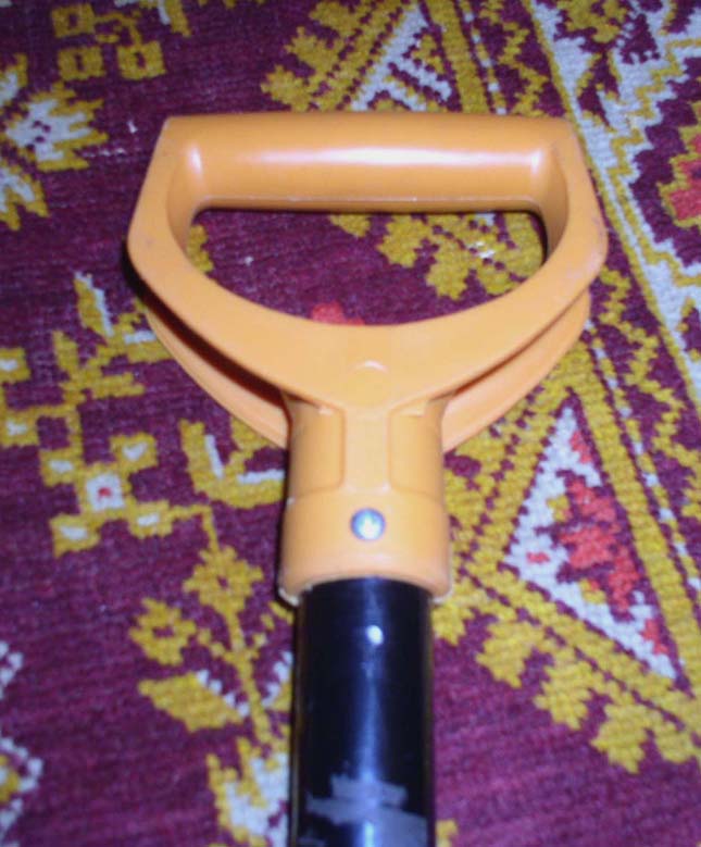

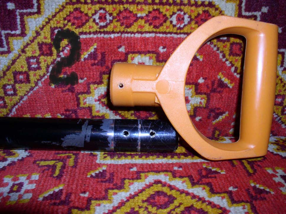

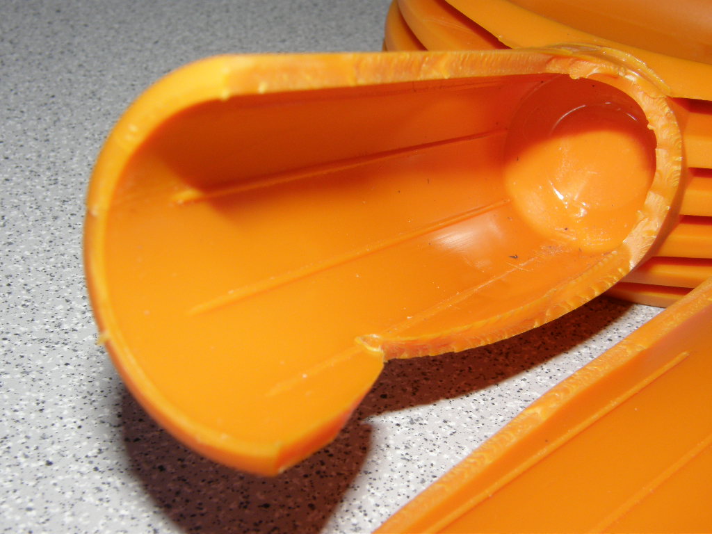

    Отдельно нуно остановится на рукоятке , много Коллег подллетели на том , что на морозе она разлетается нах:mad: В этой Теме Коллега писал о том , что рукоятка недоконца насажена на черен, всё верно.:smile_12:Сама она отлита из полиэтилена , или ещё чегото похожего , Который на морозе становится хрупким , при наличии неплотной посадки ( рукоятка -черен) стопорный Саморез разваливает рукоять пополам .Резюме - Пох форма отливки ручки , Материал и посадка просто отстой. Фота 1 заводская посадка рукоятки , фото 2 полная посадка , хотя и это неспасёт материал изготовления - откровенная дрянь.:smile_11:

    Ну и чутка Хорошего , жало от фискаря было перекалено и модефицировано , короче - непропало:D

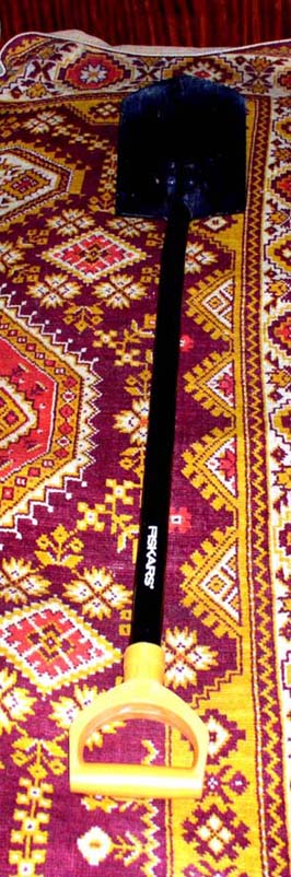

    убиваю тосненские "фискари"(длинный и короткий)2 года и убить никак немогу,сразу после покупки ручки были насажены до упора и ввинчены "взрослые" саморезы!прекрасные лопаты,черенок приварен к полотну лопаты добросовесно и клепка нареканий не вызывает!может просто повезло?хотя очень придирчиво выбирал!

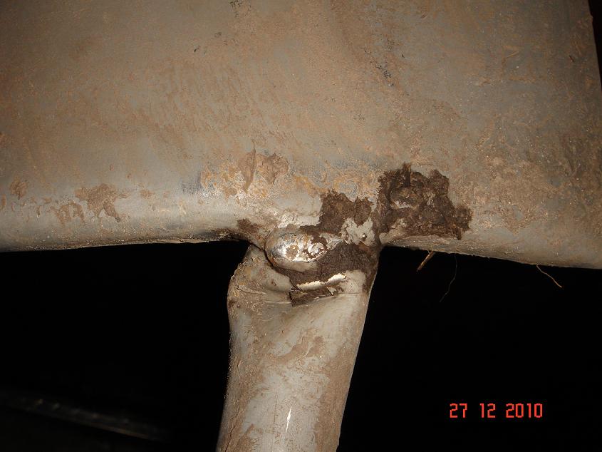

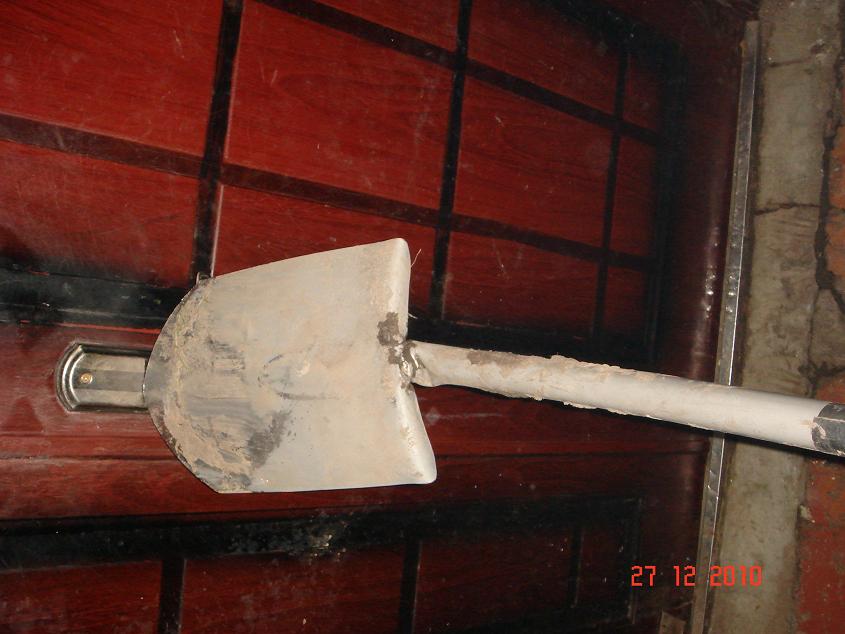

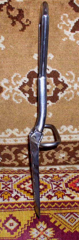

    Коллеги хелп!!! Брал на нашем форуме у человека Фискарс - 5 раз спрашивал об оригинальности...- говорил- Фин и точка, крест на пузе...
    Грунт сегодня был мерзлым макс на 3-5 см - воткнул лопату, ковырнул и ей кирдык...вот нахрен тогда Фискарс такой??? Вы мне подскажите - то у меня силы дурной столько или я профан и мне фуфел человек толкнул??? Вот фото:

  10. Svyatvar
    Svyatvar Oberfeldwebel
    408
    Kiev
    Самое неприятное такой лопатой потом дальше копать (весело очень и все законы физики нарушаются)- теперь запасную тягать буду...
    Вот шо мне теперь продавцу сказать???

  11. Kamrad Alex
    Kamrad Alex Feldwebel
    408
    Киев&Вишневое МD:LORENZ DEEPMAX X3
    У меня вообще подозрения что популярные лопаты Fiskars с Китая возят . Наклеить стикер не проблема в наше время на лопату что сделано по лицензии итд .. На фото где разломана ручка лопата ниразу не копала . Просто в квартире сьехала по стенке , легонько тюкнулась об пол и распалась нахер . Короче я в поиске другой лопаты ну ети Fiskars в болото ! Ради интереса завтра покажу технологу , по пластику хочу узнать из какого дерьма делают ручки налопаты .

  13. Svyatvar
    408
    Kiev
    Дык ручка гуд - немного приходилось с пластиком работать - видно шо добротная и ударостойкая, а железо фуфел редкостный...да еще в самом уязвимом месте. Наклеечки-бирочки-этикетки тоже на выме были - как есть фин - а теперь сомнуха давит.

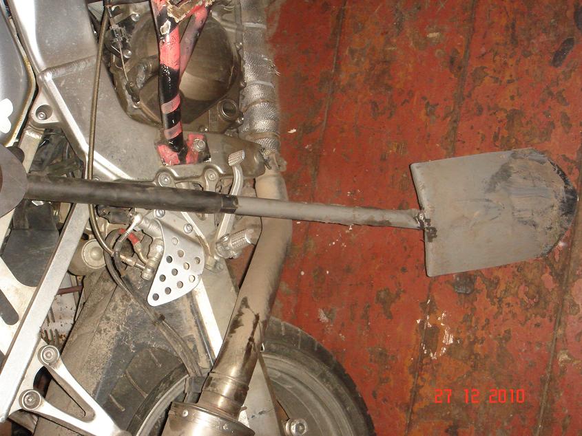

  14. Kamrad Alex
    408

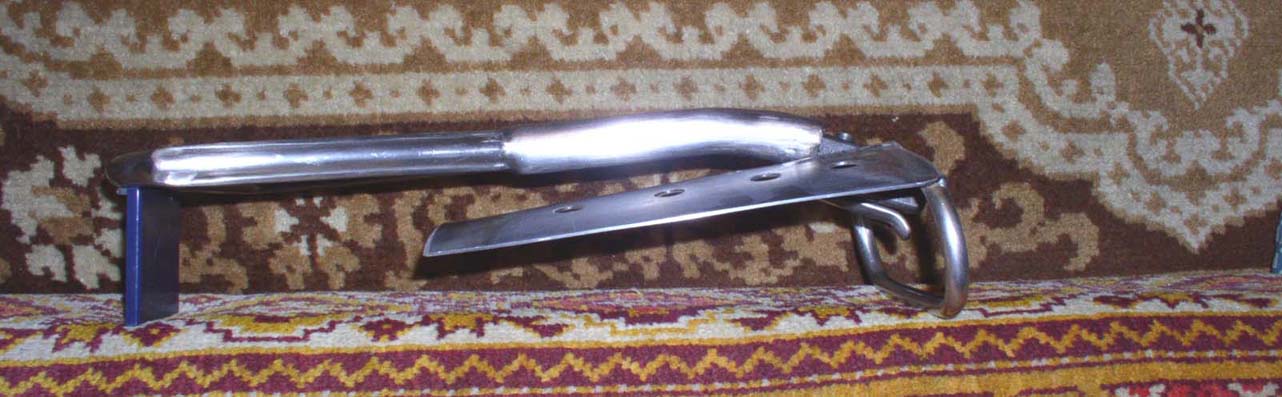

    Вот вам и телескоп .. сегодня день лопат . :D в топку такие лопаты . По поводу оригинальности я уже давно в это не верю . Если сам не куплю за бугром !

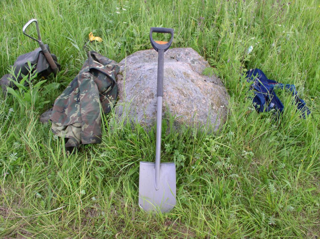

    хорошие лопаты делает китай для лабусов, никаких чекух и наклеек на ней нету, но называется она S6-154.
    напоминает финский фискарь, все проварено, качественная ручка.
  18. DietrichD
    DietrichD Leutnant
    1.058
    Weischnorija
    Как я и говорил , труба ослаблена сваркой к пятке жала , Но у Телескопа , сечение трубы - силовое , тобиш Овал вертикален плоскости жала........ Похоже , Вы пытались ковырнуть чегото неподъёмное , она держала нагрузку , до определённого орога прочности, потом произошла резкая деформация трубы , причом в сторону от оси , вполне предсказуемо , нужно разумное применение силы. Продавец походу нипричом ИМХО.Телескоп вроде тот , одна с ним беда , когда изнашивается стопор-защёлка , выбивая что либо от руки , можно оуительно прищемить кожу на руке , ежли рыть без перчаток.

    дайте фото, именно ручки. сравню со своей лопатой. не буду утверждать на все 100% что у меня оригинал, но... сравним.
