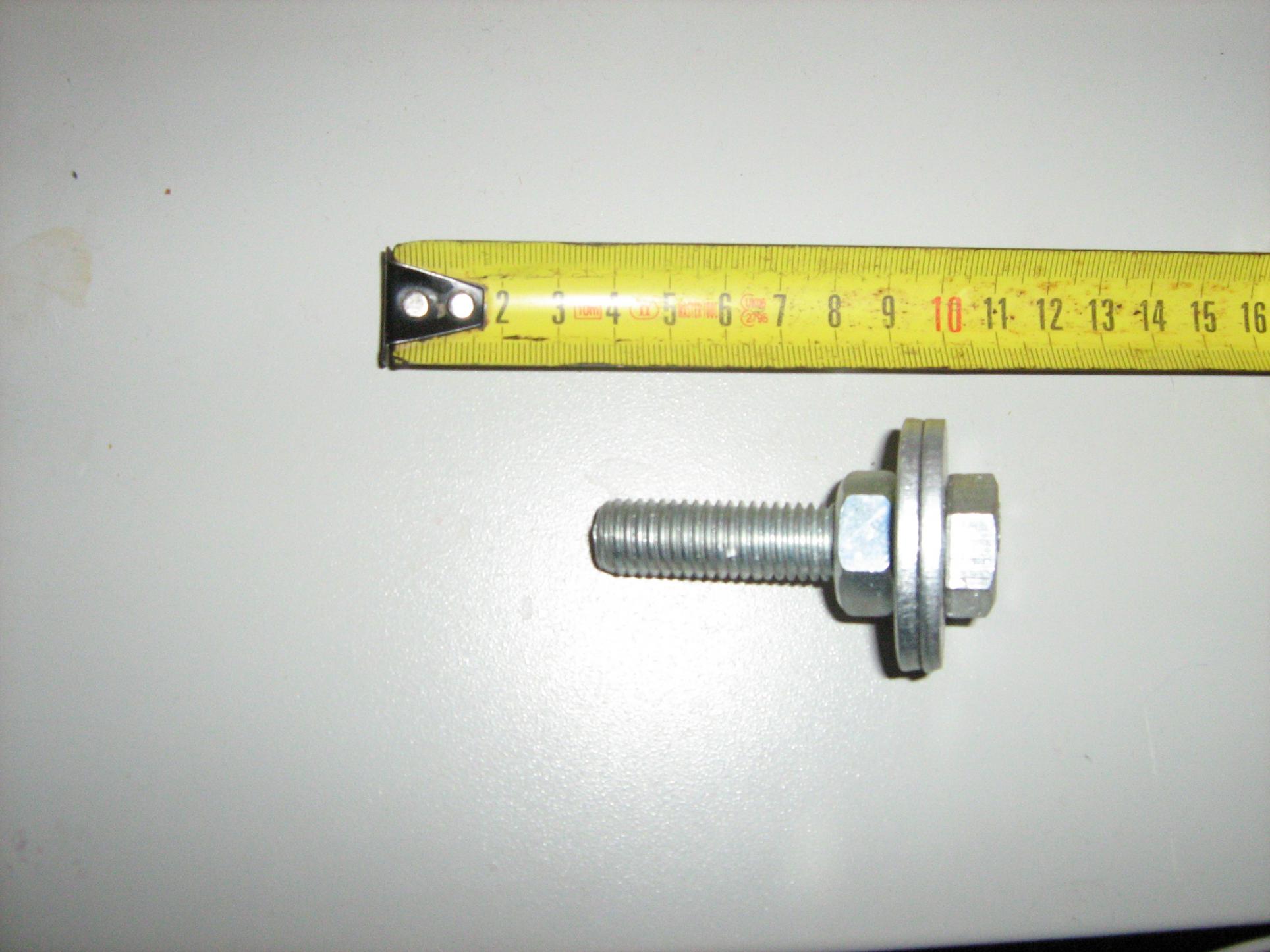

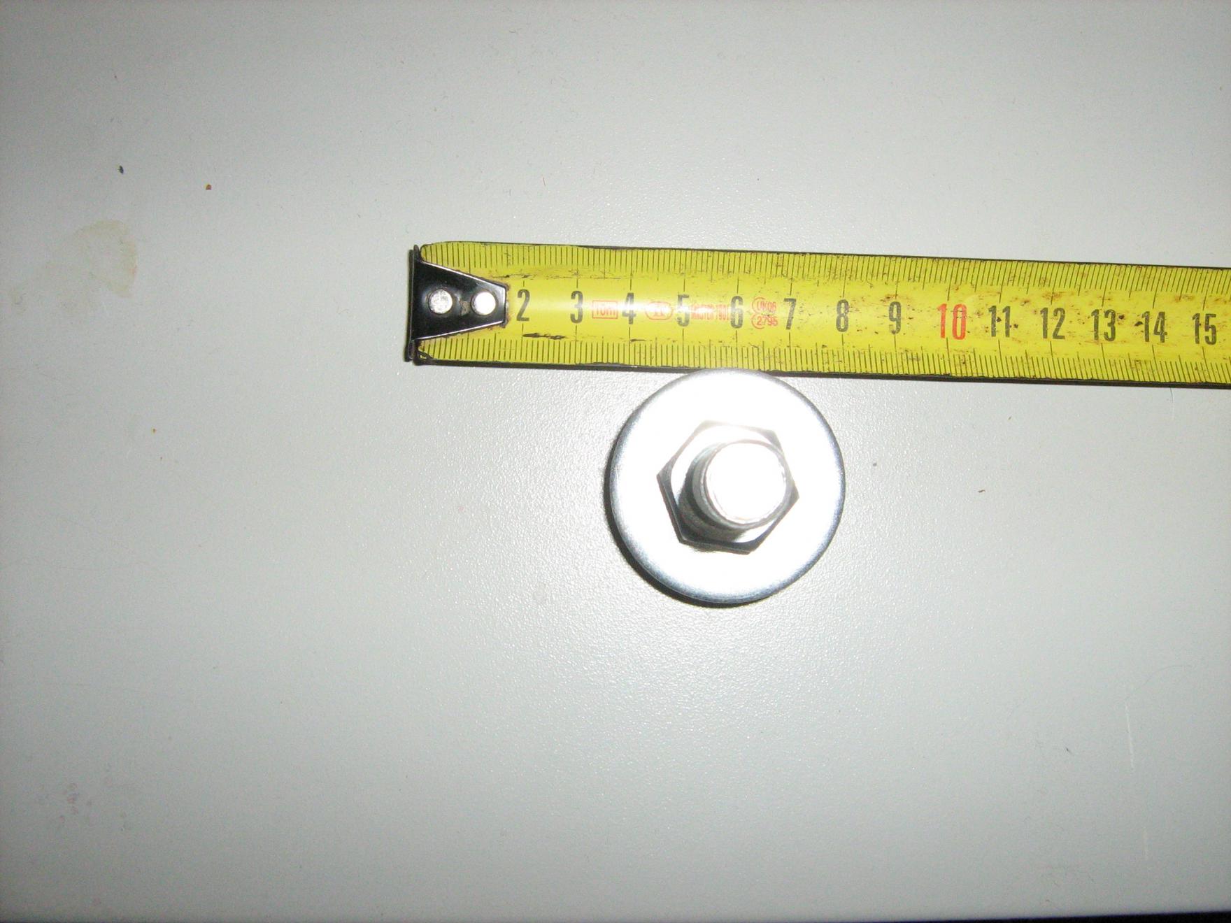

    а меня б жабень задушил фискарь курочить!!! ну а соединялка сделана из цельного куска трубы 45мм внешнего диаметра впоследствии проточенного на токарном станке(было снято уже не помню толи 1.5 толи 2мм)по нутряни по всей длине! шайбы китайского производства под кодировкой 7N12 В идеале подошли под 14-й болт(резьба) !!!затем на болт оделись две шайбы,притянулись гайкой!обварились головка болта к одной шайбе гайка к другой шайбе!(естественнов сборе чтобы смещения шайб не было)затем трубка разрезанная пополам приварилась к одной шайбе и к другой!затем на наждак обработал и все "фирмахтен" потом думал еше и гальванику сделать но понял что не совсем и надо в поле такая красота!!!!

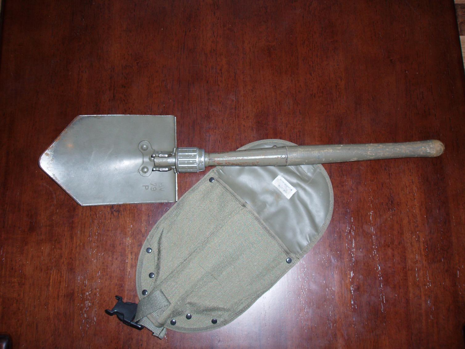

    Вот прикупил себе такую лопату говорят бундес. Во первых интересно бундес ли, а так если кто юзал такую поделитесь плиз впечатлениями.
  13. если сравнивать так сказать с огородным вариантом лопаты то ета компактнее в смысле переноски и рытья окопов.а вот если рыть целый день гильзы и т.д на копе то рука оторвется вместе с локтем еще к обеду,она же тяжолая как зараза.

    Это американская лопата если я неошибаюсь ! У меня есть абсолютно такаяже 1945 года на ней даже набито US , крайне неудобная штука !! Ручка очень длинная , а штык - узкий !! Копает она также как обычная сапёрка , но в портфель не лезет !! Могу ошибаться , так как чехол у вас на фото немецкий , да и просто могли нецы по образцу делать !!
