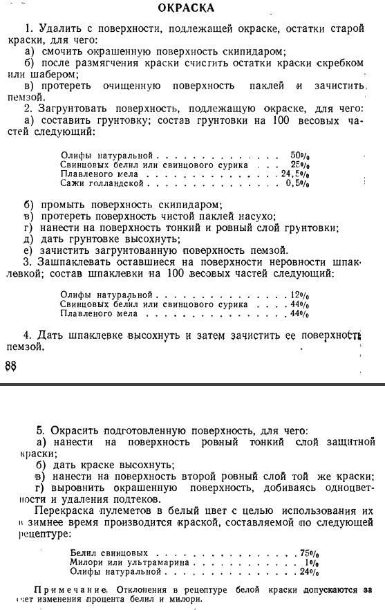

    Вот нашел в Наставлении по ремонту Максима такой текст. Приводится состав грунтовки и шпаклевки перед покраской, я лично не встречал ничего подобного под 4БО, может грунтовать и шпаклевать стали уже после войны стали? Кто прояснит? Также есть рецепт приготовления состава для зимнего перекраса, я думаю это касается далеко не только Максимов

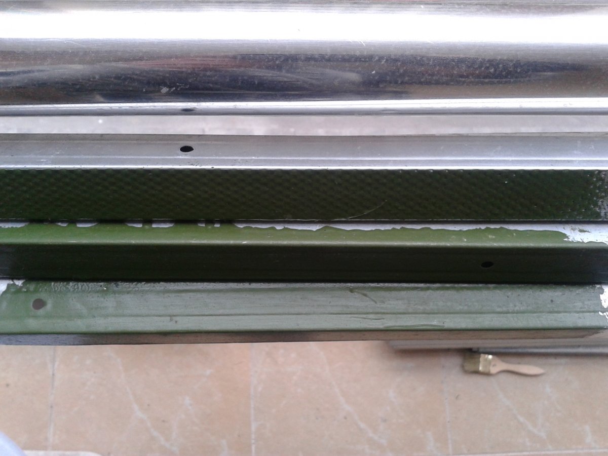

    Вот фото выкраски моего творчества. Очень долго эта дрянь сохнет, дней 5. Не знаю, как у кого это фото отобразится на мониторе, но цвет 1 в 1 как послевоенный перекрас. Оливково-зеленый без желтизны. Попробую еще с меньшим количеством окиси хрома

    Это уже не то, аутентичность теряется. Просто меньше зеленого пигмента попробую. Кстати говоря, при первой выкраске добавил слишком много олифы - оно вообще дней 10 сохло. За это время выкраска разложилась на фракции - в желобке такого же профиля (как на фото) получилась как и надо - желтоватой, а на остальной поверхность - зеленой. То есть при моих компонентах точно можно получить "военный" оттенок. Единственное, что мне Гугл рассказал - олифа моя хреновая, по ГОСТу за сутки должна сохнуть. Буду искать другого производителя.
