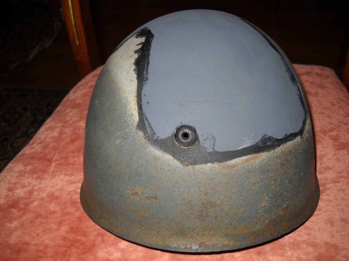

    Спасибо. Также режу, но каждый раз боюсь слишком большой разрез сделать.

    Спасибо. Каждый раз, когда режу (125мм кругом), боюсь много вырезать, потому и спросил. С ув.

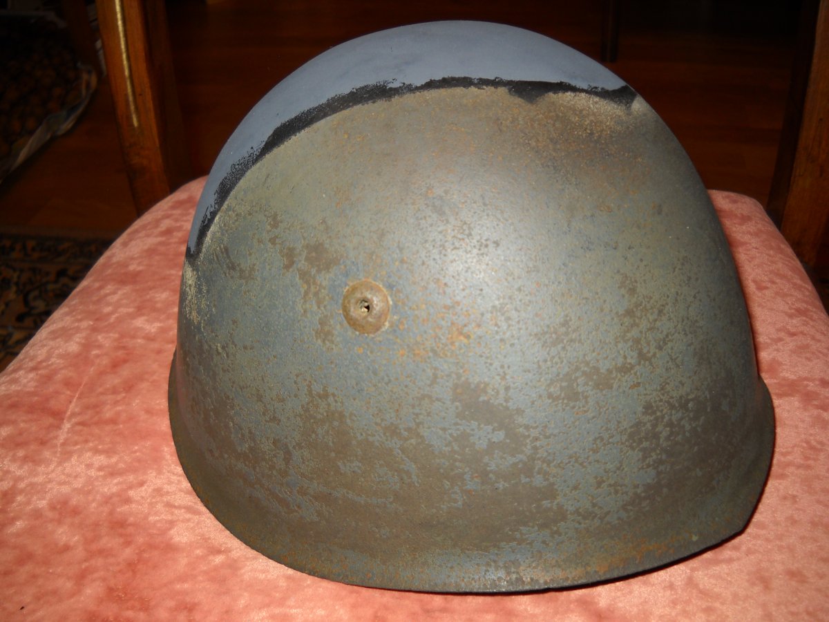

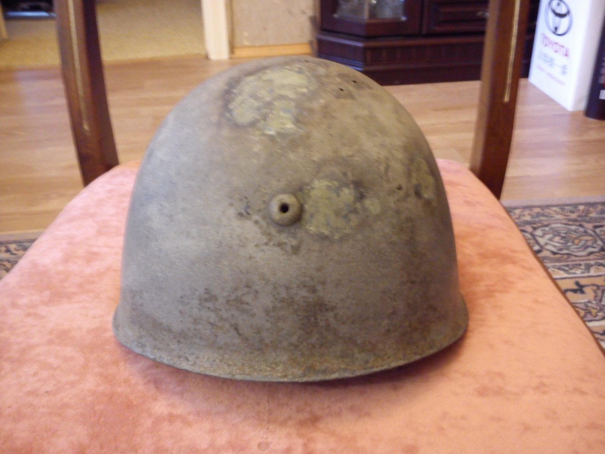

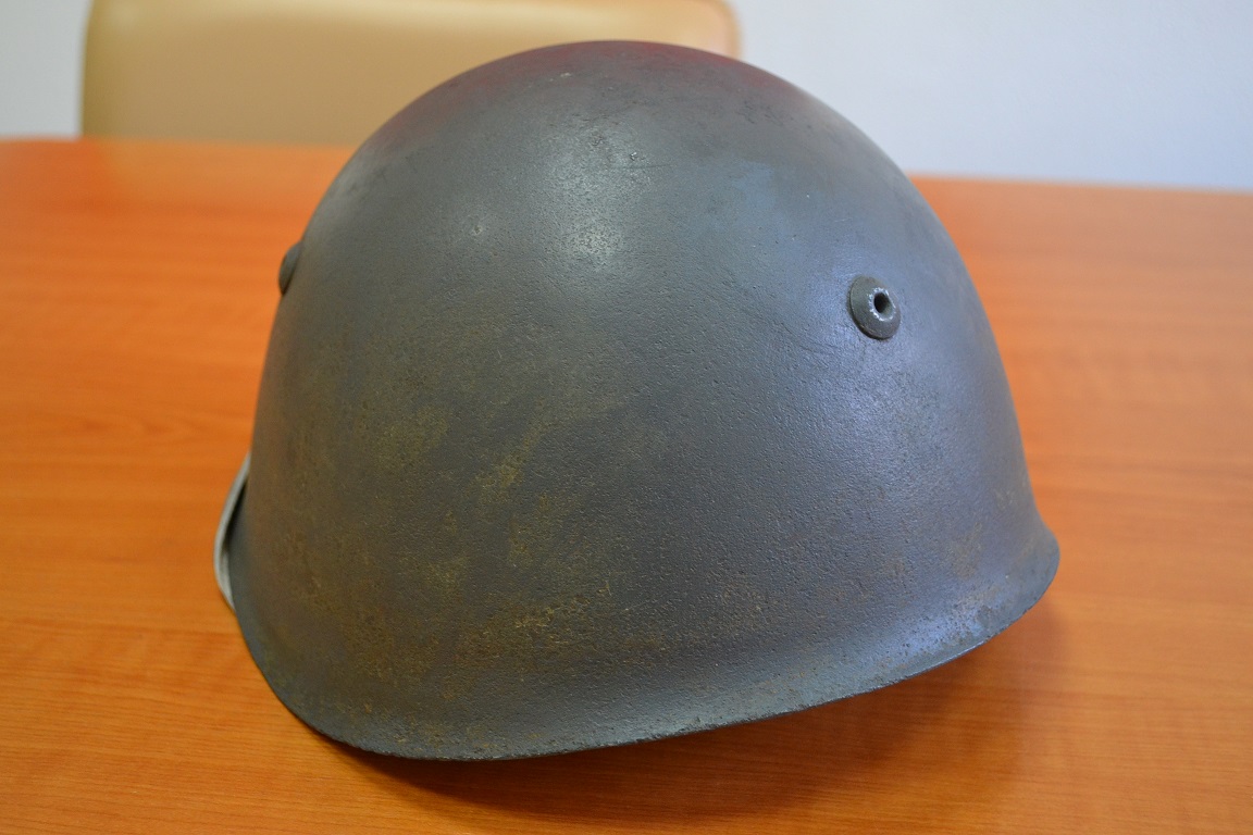

    Хороший итальянец Возродился! Цвет в цвет. Хороший ранний окрас.

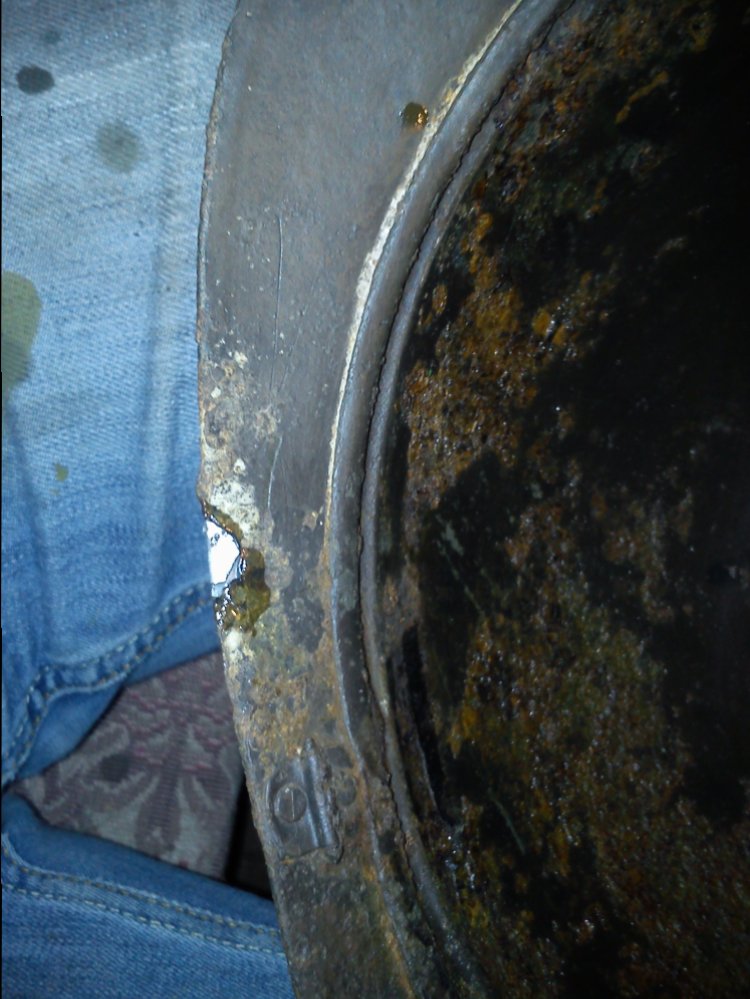

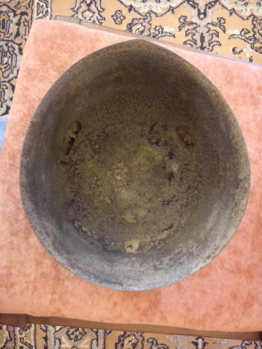

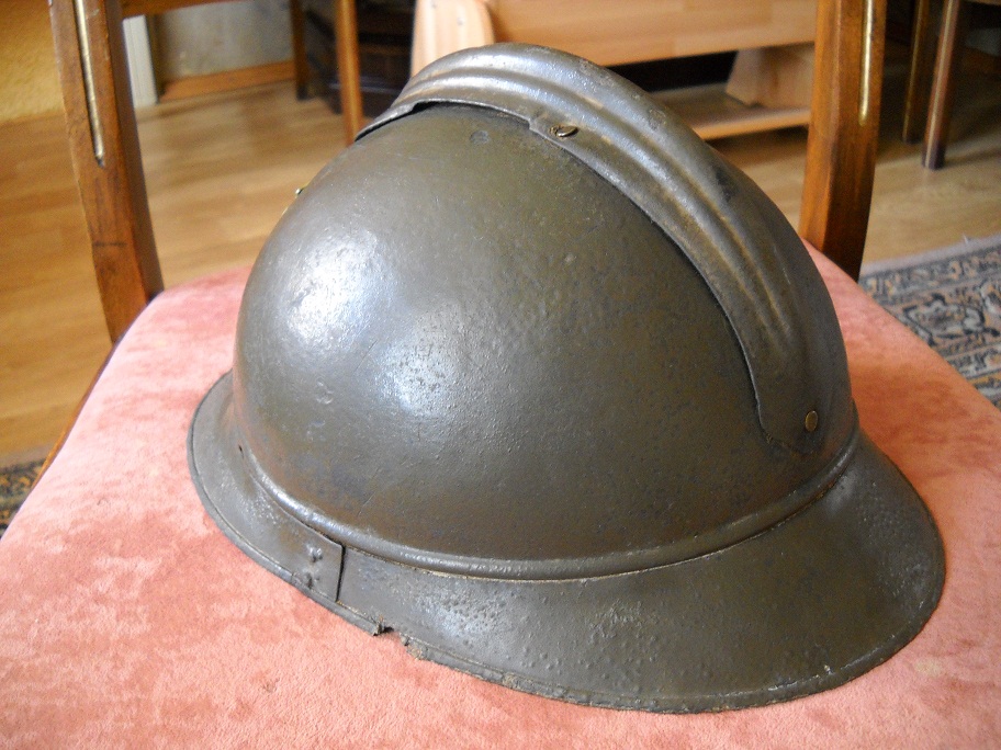

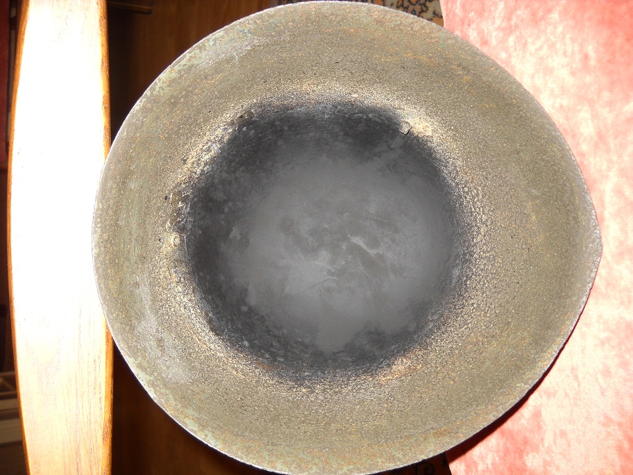

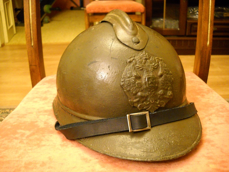

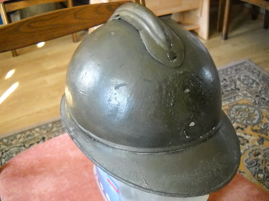

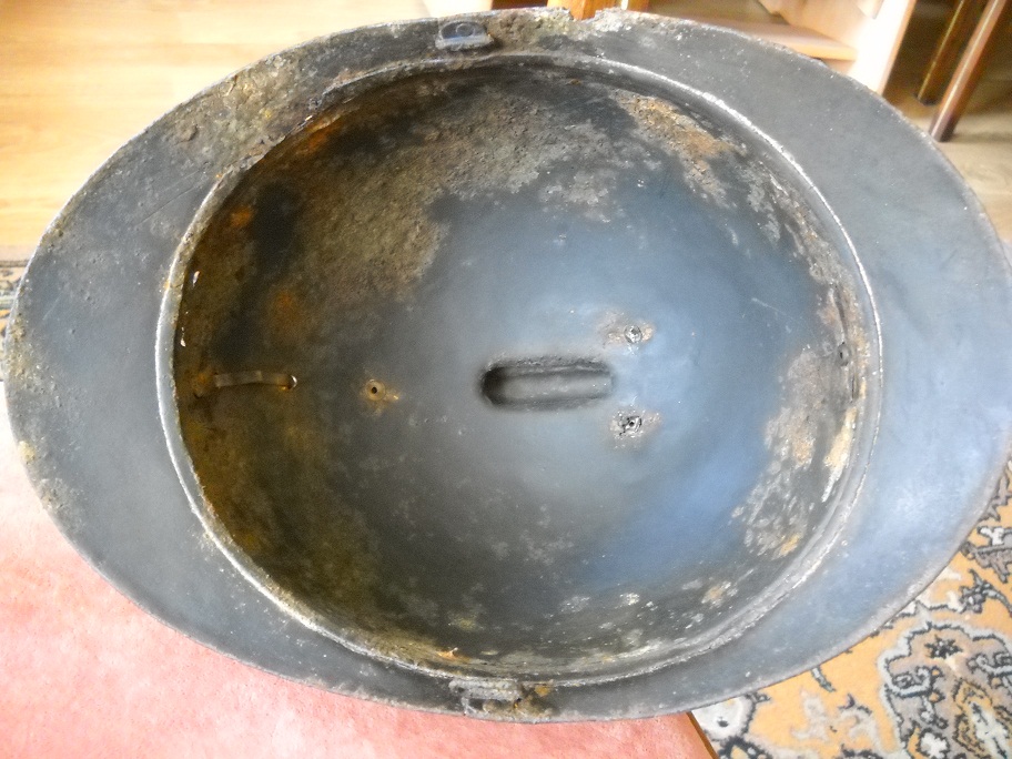

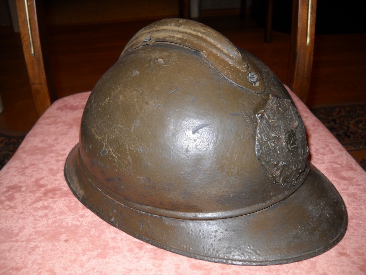

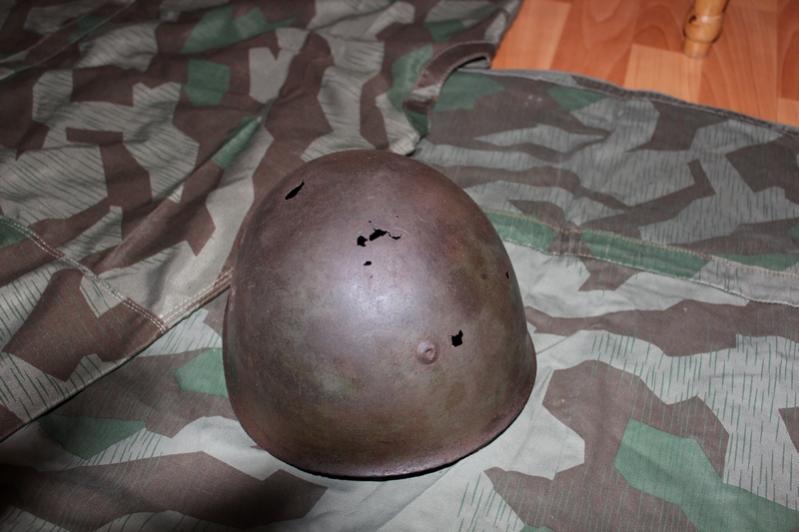

    Итак еще один вид редкого шлема - Адриан15, вот приехал мне исходничек от одного моего заказчика.
    Мол очисти и переделай под РИА
    663 та Кіла2013 подобається це.
  10. Reinhardt Unrau
    Reinhardt Unrau Leutnant
    27
    69
    2.896
    8./Jnf.Rgt.42 Stahlhelm

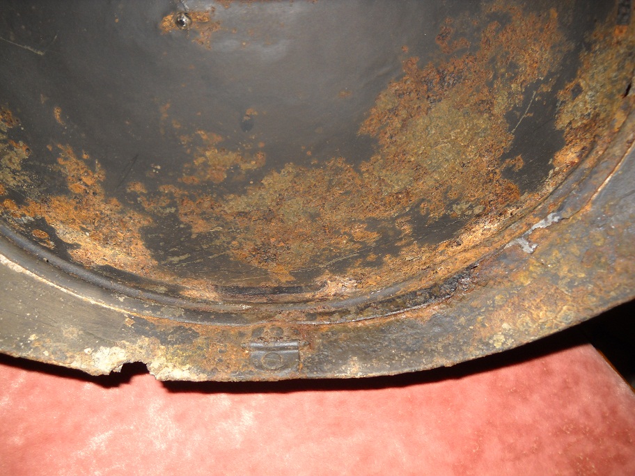

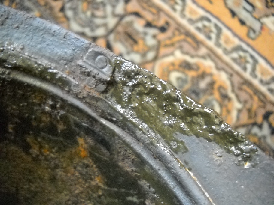

    В общем посмотрел я на него и решил помыть по Шпагину, немного конечно он трухлявенький был, но.....все на фото
    663, Кіла2013 та comp47 подобається це.

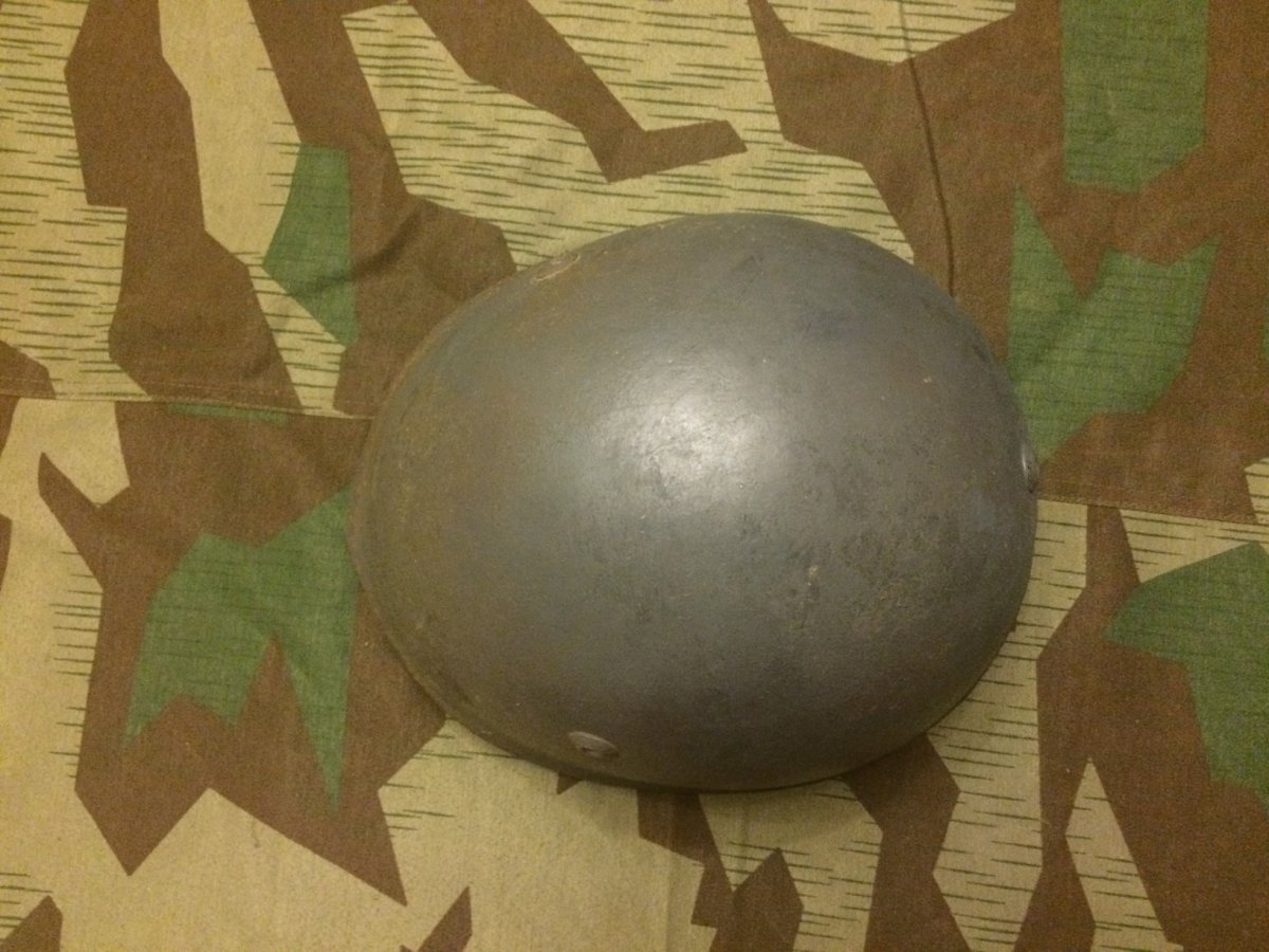

  12. Reinhardt Unrau
    27
    69
    2.896

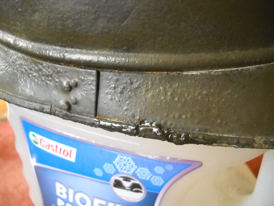

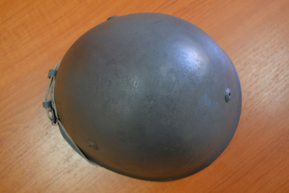

    Утери после мойки восстановил, усы крепления подшлема напаял, серьгу иакже восстановил, заколеровал красочку и продолжил-
    Трофейщик, 663, Кіла2013 та ще 1-му подобається це.

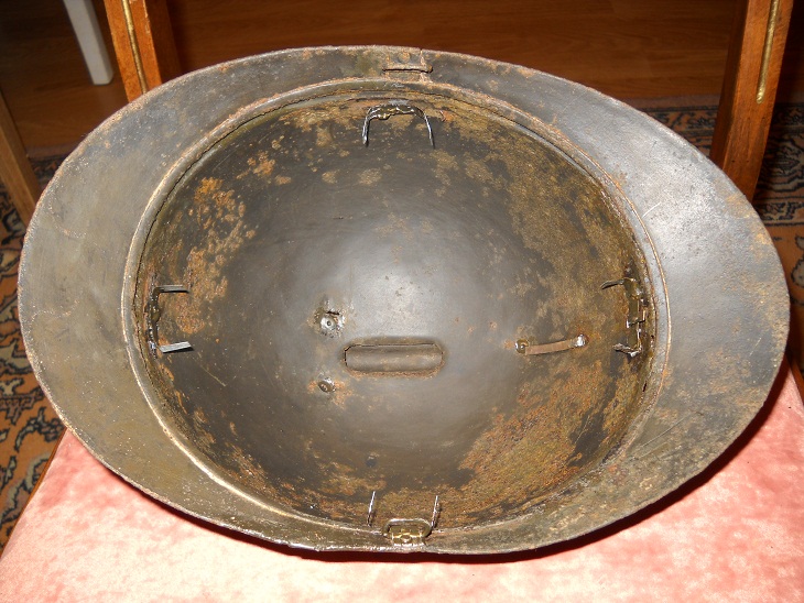

  13. Reinhardt Unrau
    27
    69
    2.896

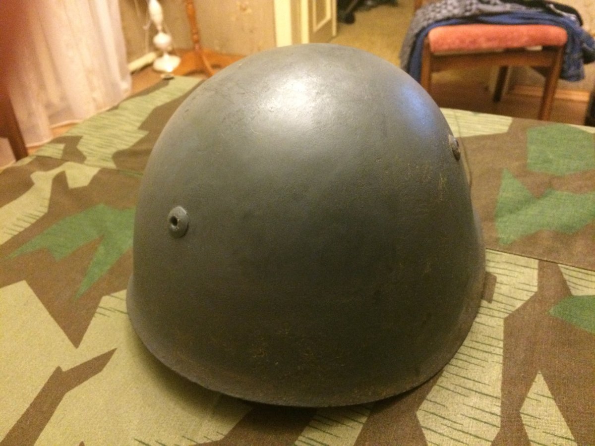

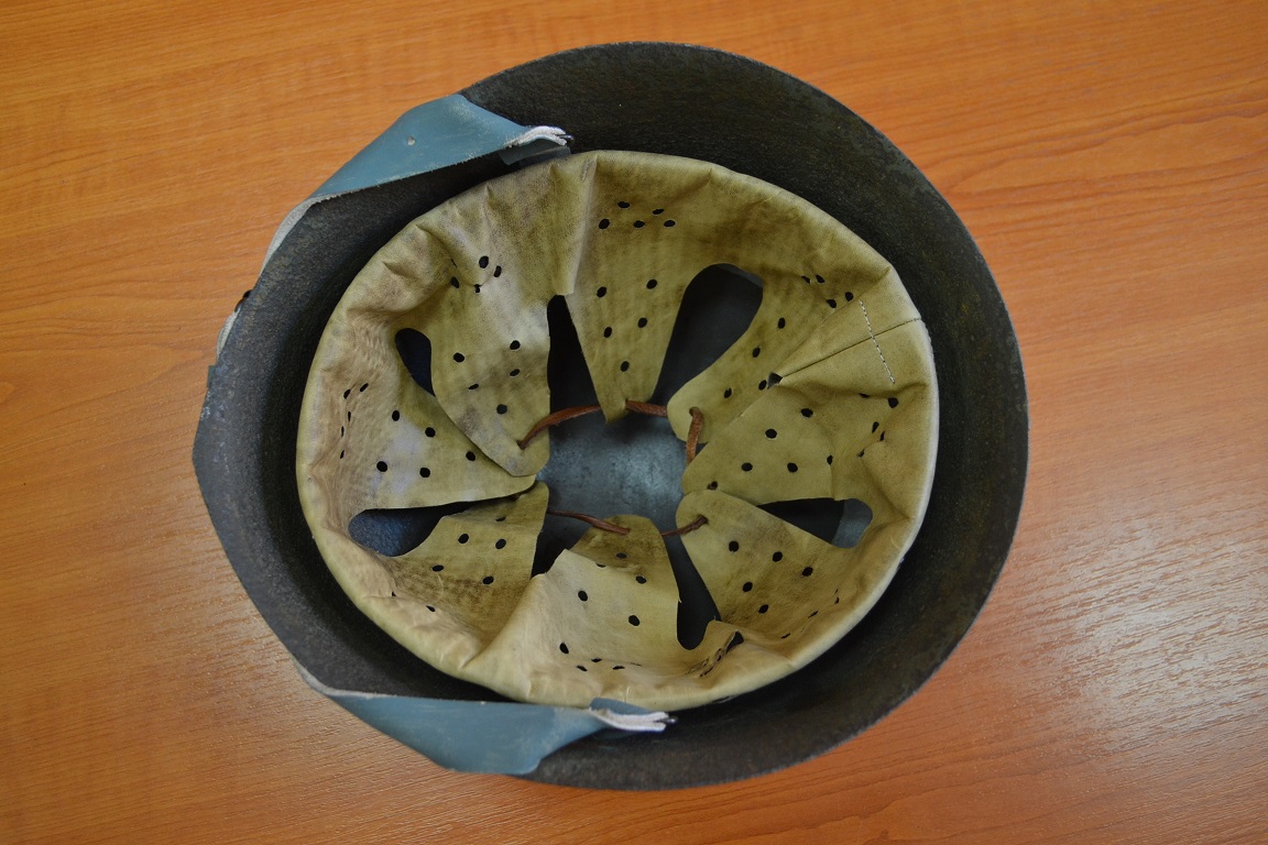

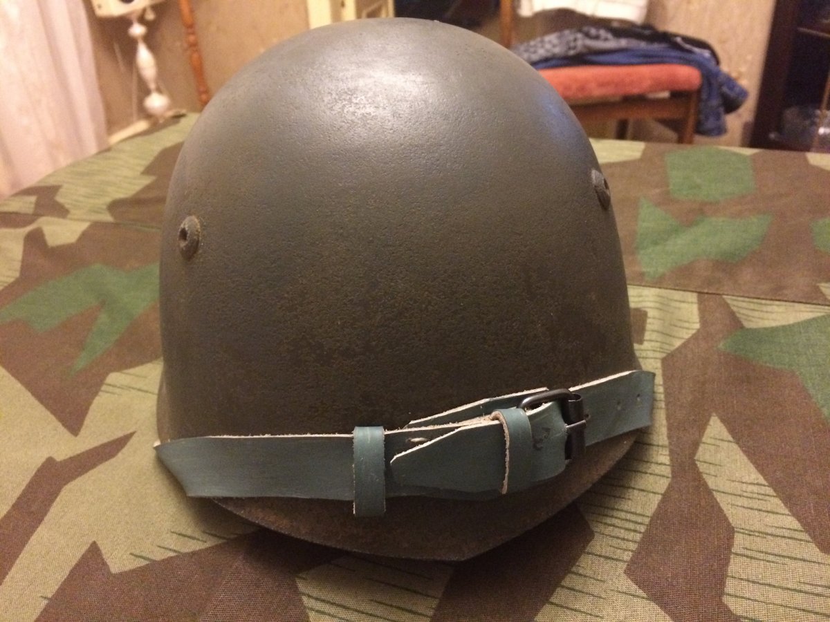

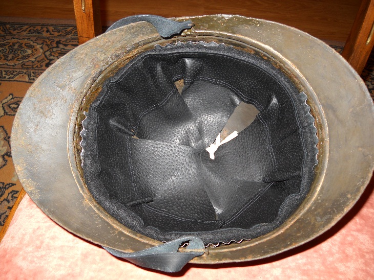

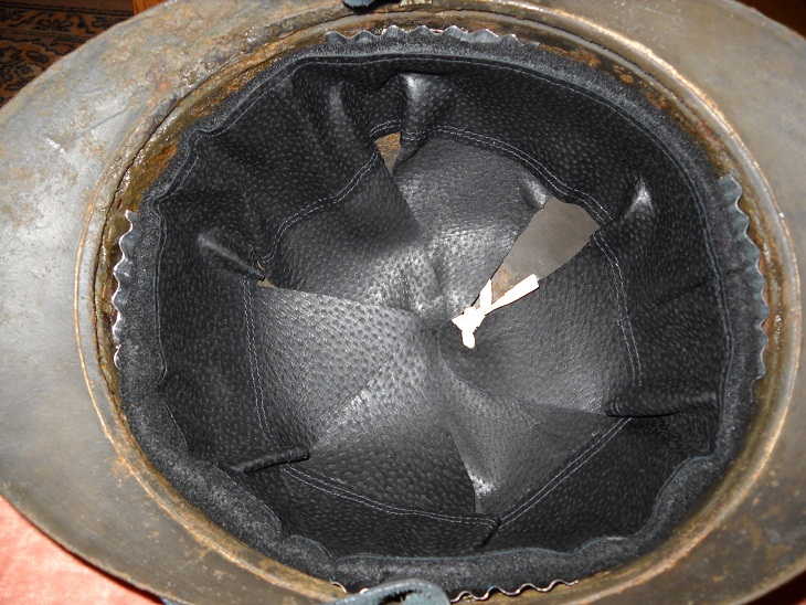

    Ну и сам итог, после покраски кокарды и матирования и подстаривания новой краски. Установка подшлема
    663, Кіла2013, comp47 та 8 іншим подобається це.

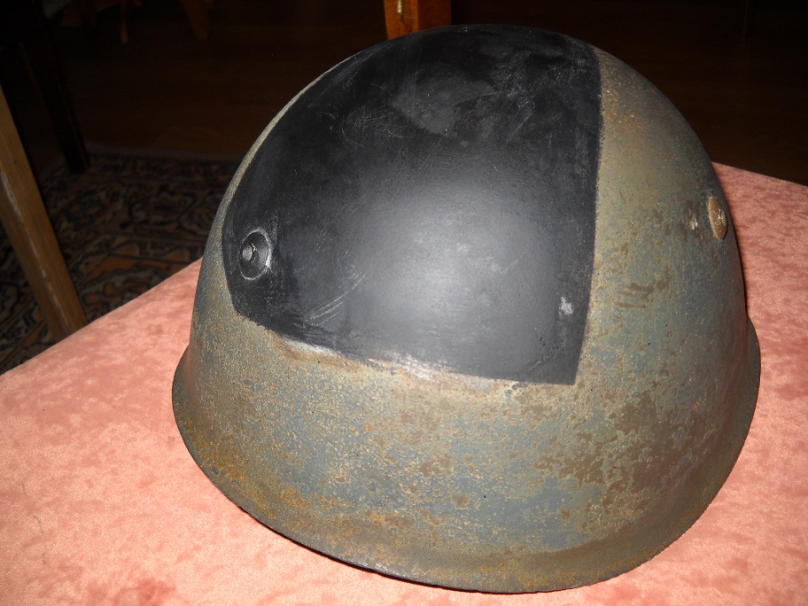

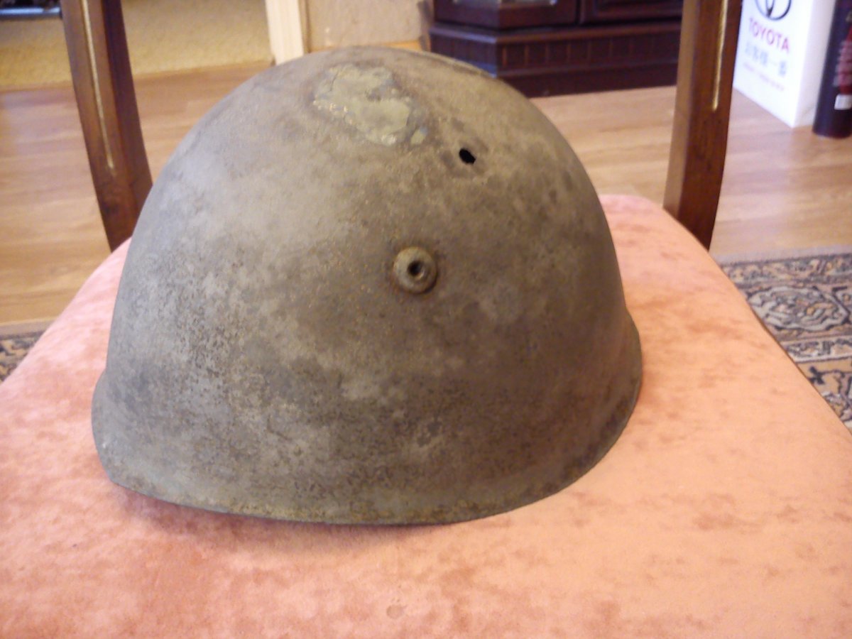

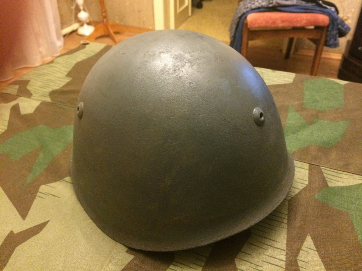

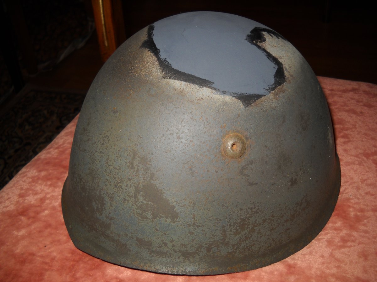

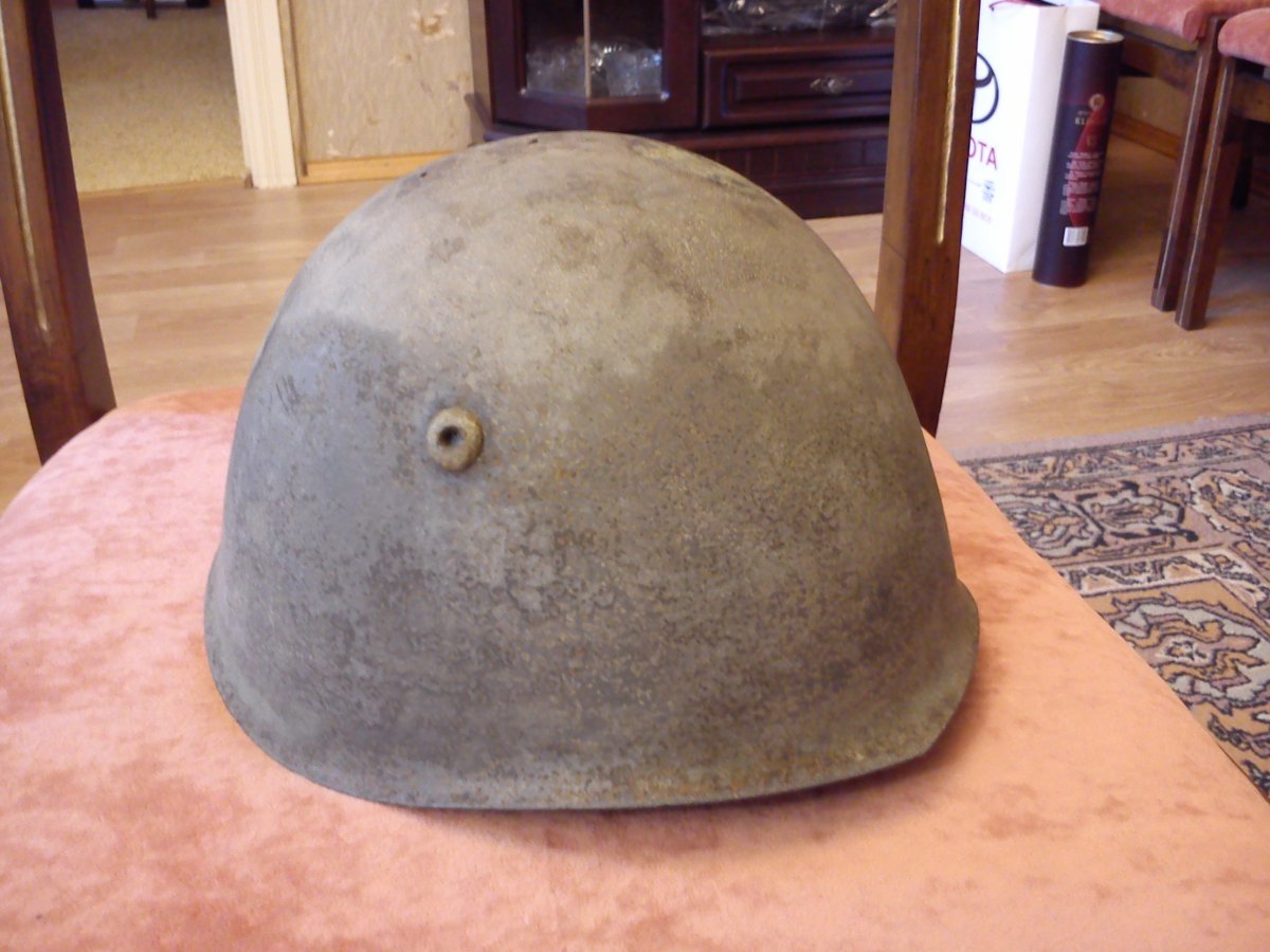

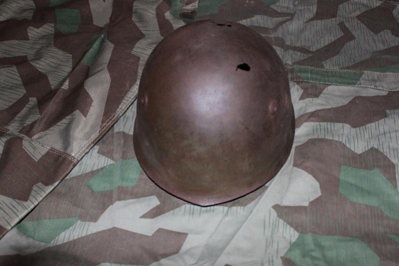

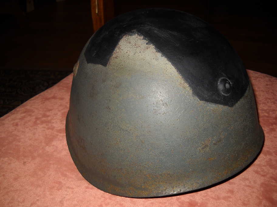

    На одном М33 я решил не останавливаться
    Вот второй кандидат на воскрешение
    tankis, 663 та Meuller подобається це.
  19. Reinhardt Unrau
    27
    69
    2.896

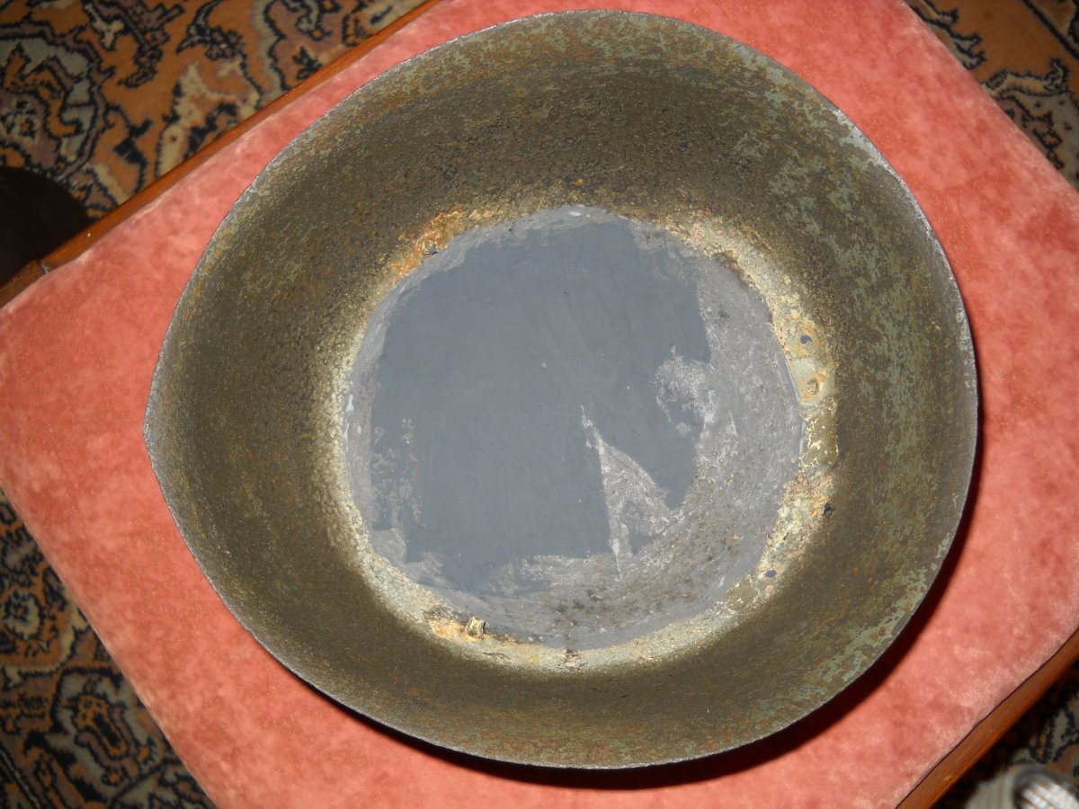

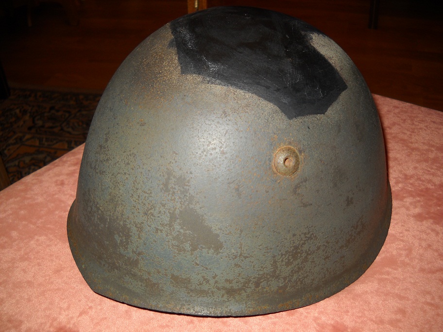

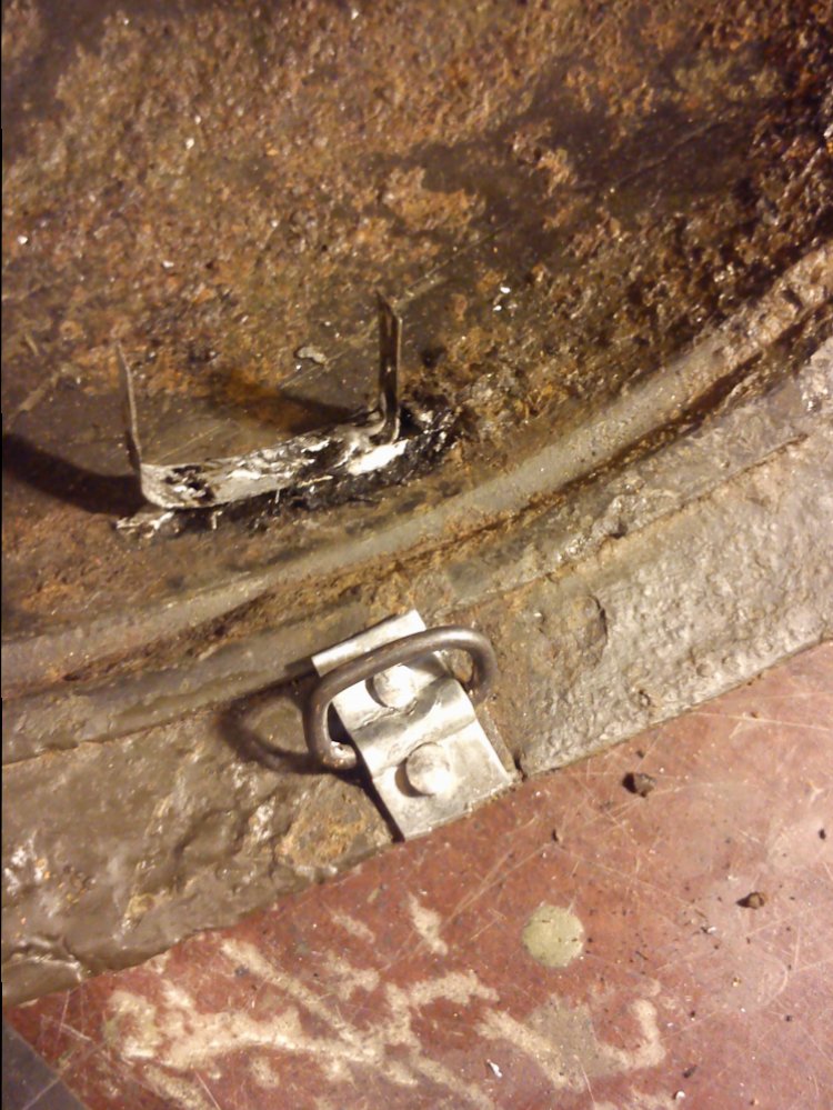

    Трудоемкий этап сварки по месту, подшратлевки, подгрунтовки и подкраски
    tankis, 663 та Рихард подобається це.

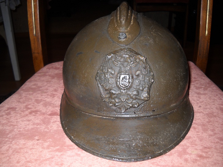

  21. Рихард
    Рихард Oberstleutnant
    5.252
    Одесса, Украина

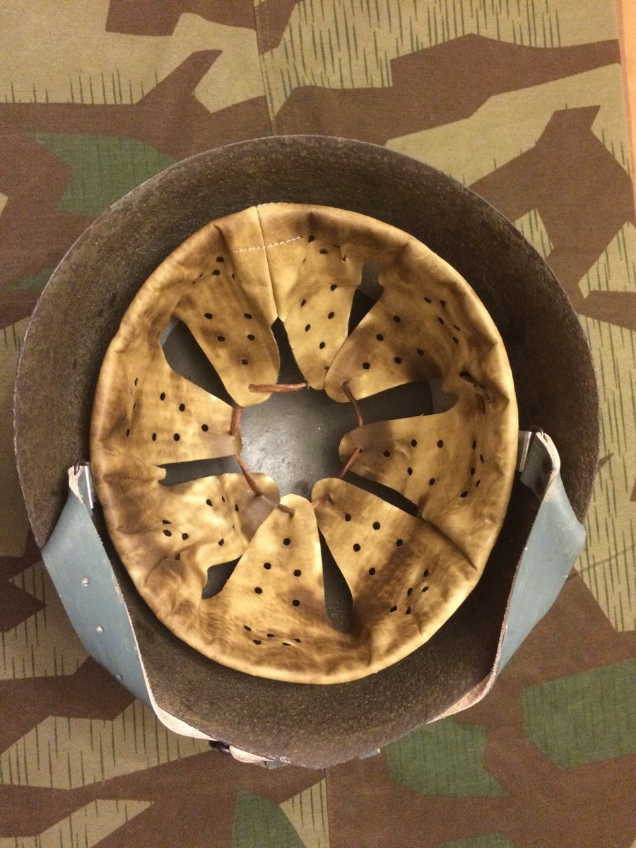

    Спасибо за хорошую работу! Особенно радует глаз как Вы здорово набили руку на подколеровывании цвета (это очень здорово было видно на прошлом вашем итальянце) - сделайте нормальные фото результата так чтоб можно было понять какого же все таки этот итальянец цвета.
    Пару замечаний по подшлемнику:
    1. Уверены ли вы в размере подбородочного ремня - на фото он выглядит шире чем оригинальные?
    2. В месте сшивания ленты лепестков подшлемника должно быть две поперечные прострочки, если шлем позиционируется " на войну" - у Вас видится одна прост очка.
    3. На подшлемах М 33 должен быть проставлен достаточно крупный номер размера подшлемника - нанесенный методом перфорации - у Вас не увидел.
    Reinhardt Unrau та 663 подобається це.
  22. рекрут2012
    рекрут2012 Leutnant
    1.008
    восточная степь UA
    Роман приветствую . Подскажи цвет Адриана РИА по таблице рал и ещё смущает зелёный цвет ведь они красились вроде под охру или все же были случаи с покраской в зелёный ? С ув Стас.
  23. Reinhardt Unrau
    27
    69
    2.896
    1. Уверены ли вы в размере подбородочного ремня - на фото он выглядит шире чем оригинальные? - шлем 1-го размера и поэтому вблизи ремень кажется широким и это не так
    2. В месте сшивания ленты лепестков подшлемника должно быть две поперечные прострочки, если шлем позиционируется " на войну" - у Вас видится одна прост очка - там их две, просто они не рядом
    3. На подшлемах М 33 должен быть проставлен достаточно крупный номер размера подшлемника - нанесенный методом перфорации - у Вас не увидел.Этого действительно нет, не заморачивался
  24. Reinhardt Unrau
    27
    69
    2.896
    Зеленых небыло, я скину Вам номер по RAL но я потом индивидуально подколеровываю коричневым пигментом
    663 та рекрут2012 подобається це.

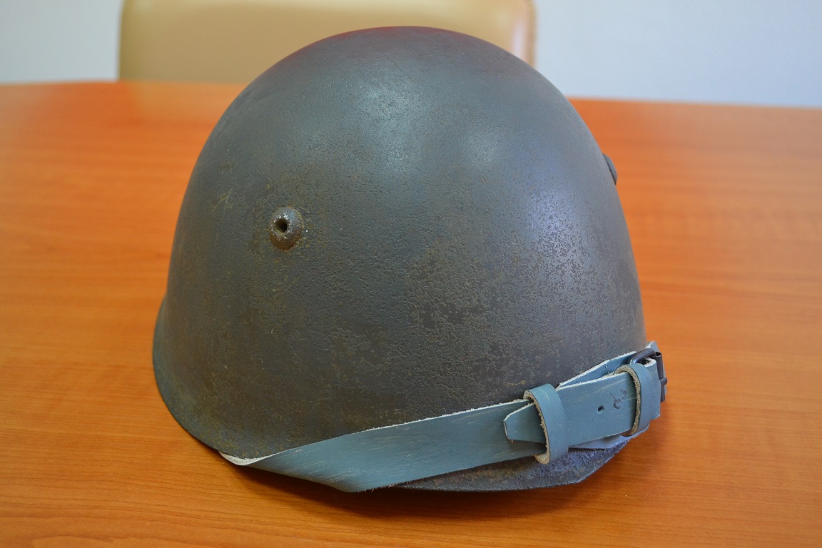

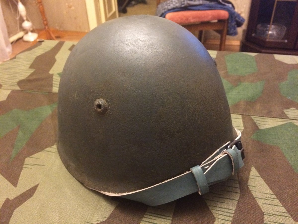

  25. Reinhardt Unrau
    27
    69
    2.896

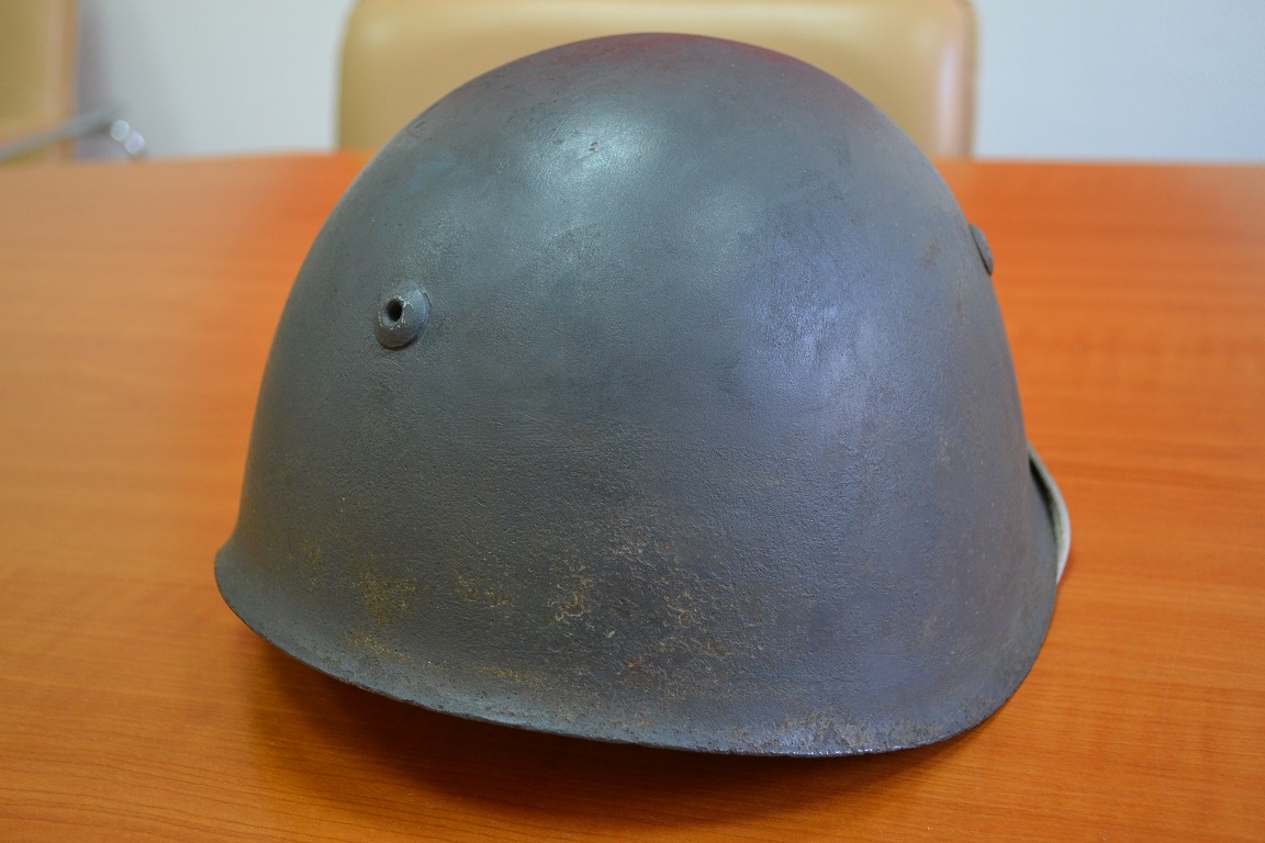

    еще фото по просьбам
    Трофейщик, Okrygenec1942 та 663 подобається це.
