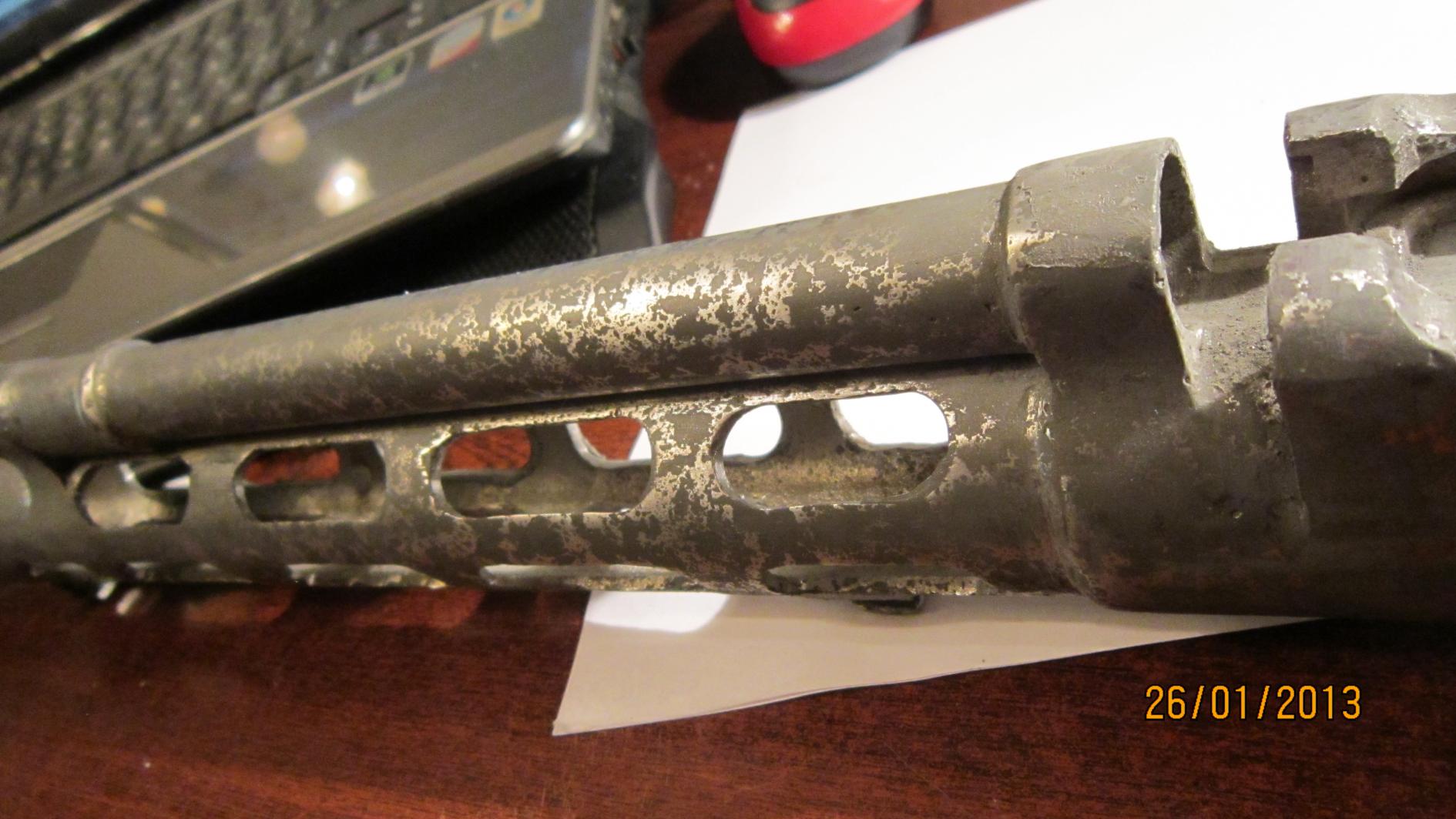

    Дорогая. Я покупал 1кг за 1200 грн. Есть упаковки поменьше, но на тот момент их не было. Ищите у себя по фирмам. Я в Киеве нашёл. Вот к примеру рама ДП в процессе. Мажется как шпаклёвка первые 10 мин. Затем тянется. Очень хорошо цепляется за металл

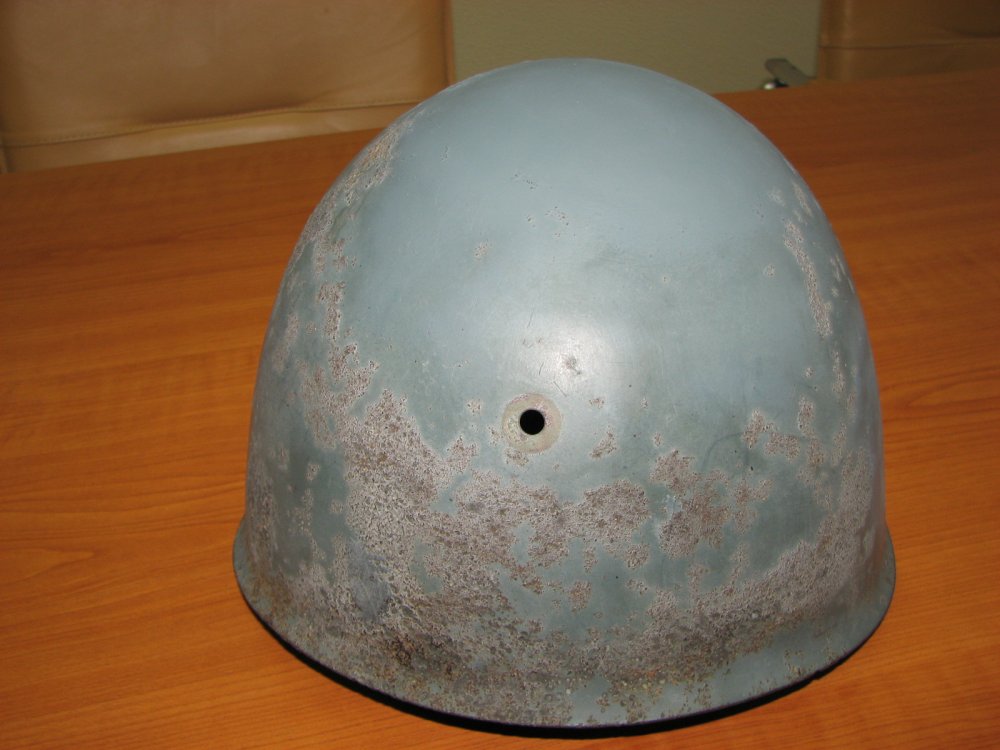

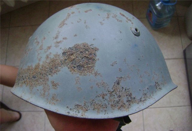

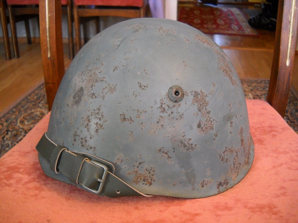

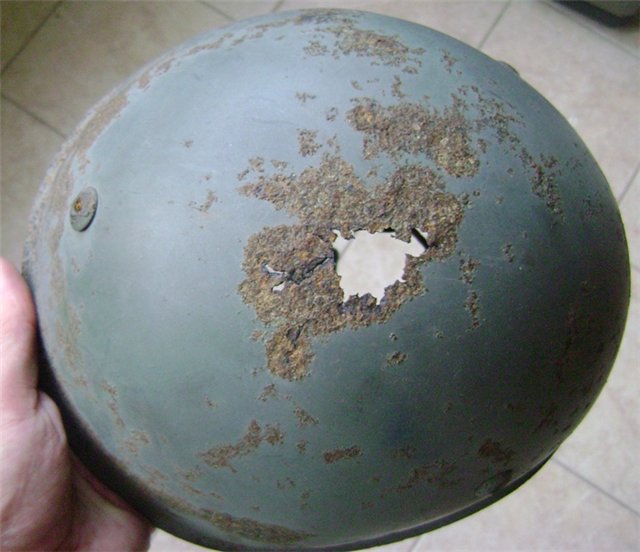

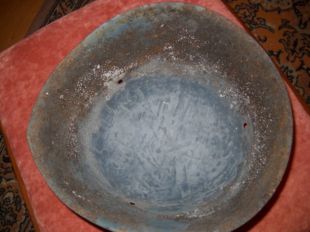

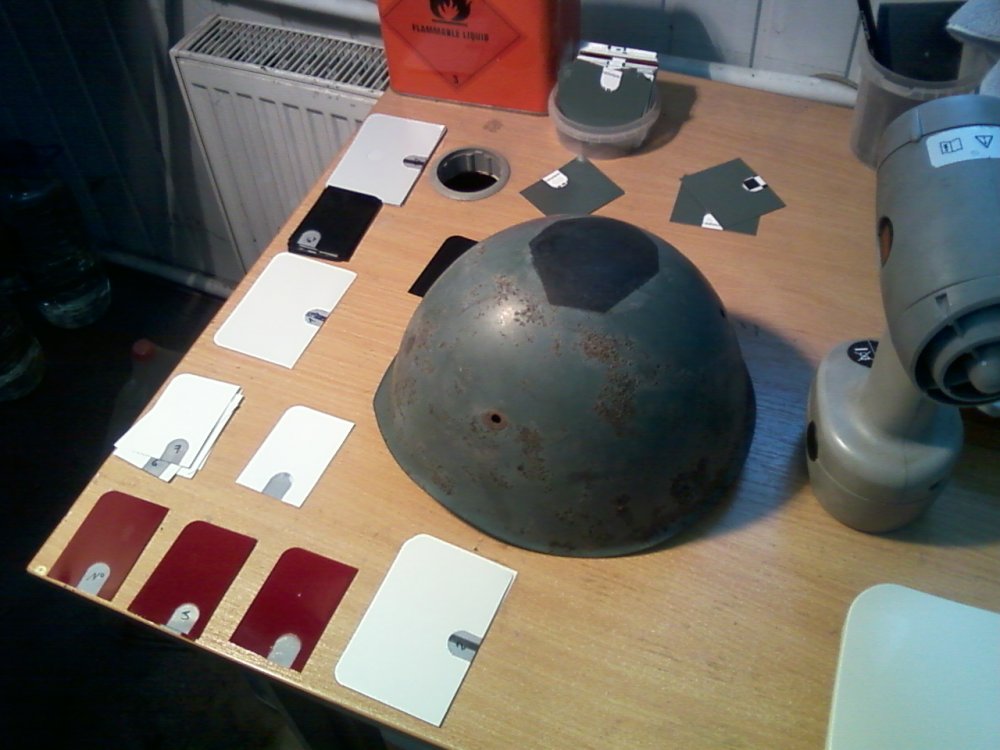

    Обратился ко мне камрад из Одессы с просьбой вернуть к жизни для рекона вот такой М33
    Кіла2013 подобається це.
  14. Reinhardt Unrau
    Reinhardt Unrau Leutnant
    27
    69
    2.896

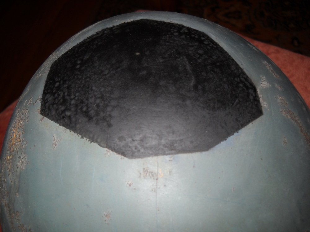

    8./Jnf.Rgt.42 Stahlhelm

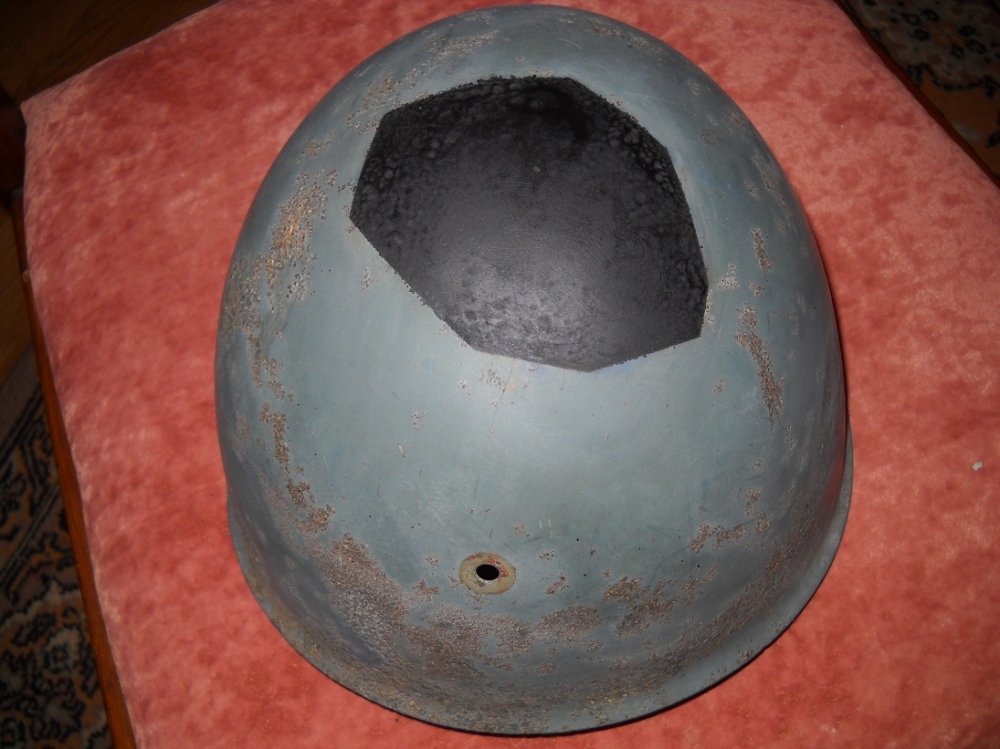

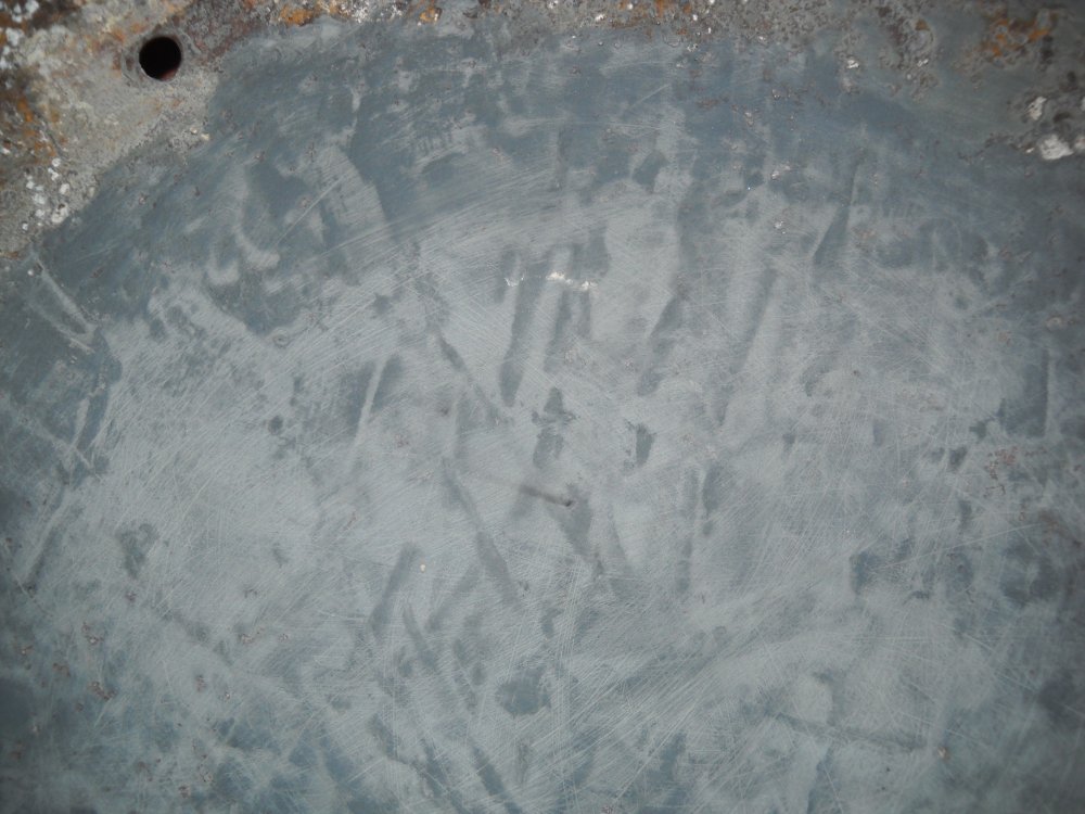

    Цвет у каски родной и очень хороший сохран, поэтому заказчик просил сохранить его максимально в первозданном виде и сделать пригодным к рекону, поэтому в ход пошла сварка полуавтомат и шпатлевка в цвет каски, фото процесса прилагаю
    663, Кіла2013, vervolfss та ще 1-му подобається це.

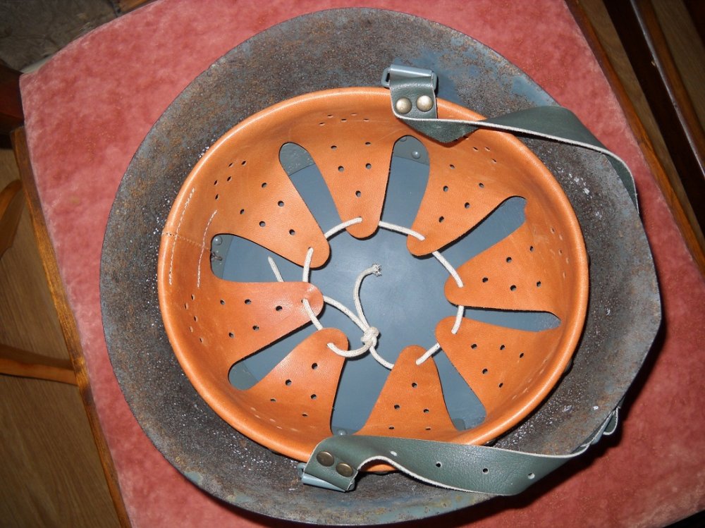

  15. Reinhardt Unrau
    27
    69
    2.896

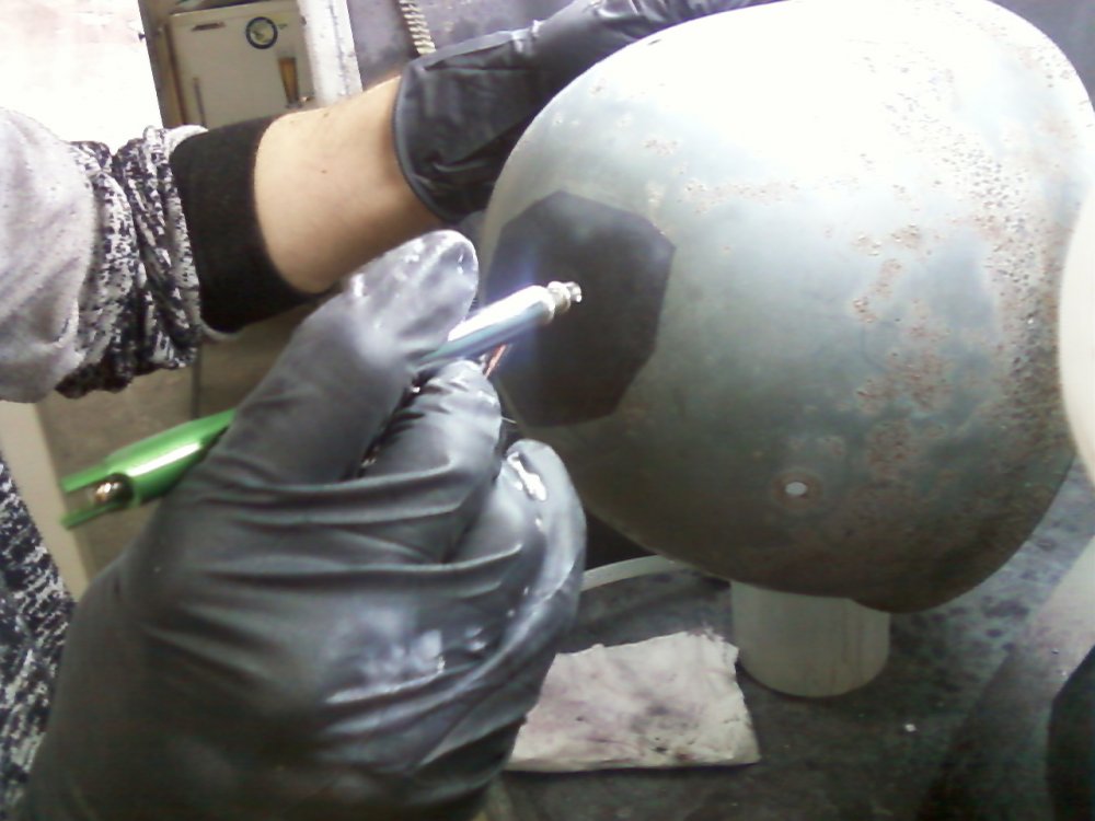

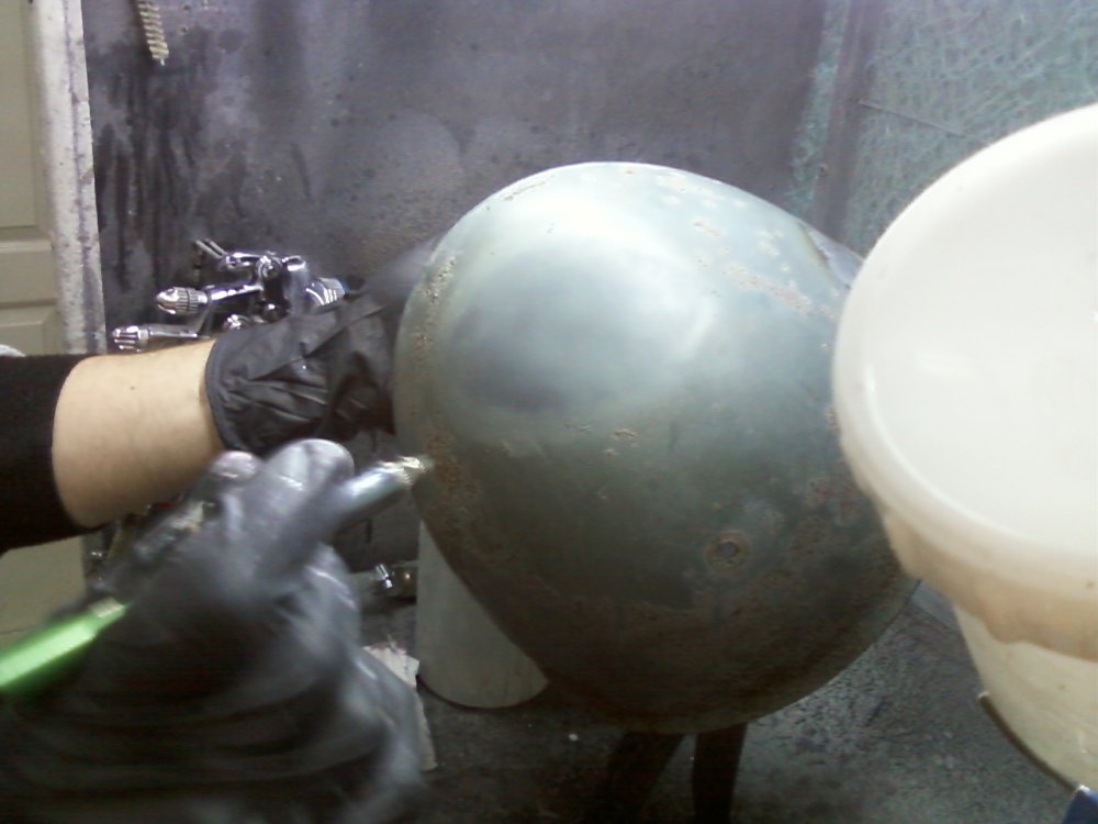

    Далее кропотливый подбор краски с учетом патины времени, ржавчины и матовости. Покраска аэрографом
    663, Кіла2013 та vervolfss подобається це.

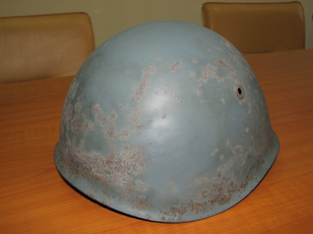

  16. Reinhardt Unrau
    27
    69
    2.896

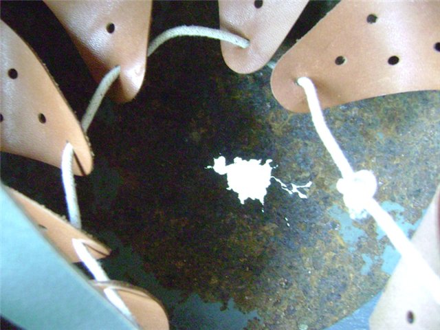

    Вот итог малярного искусства!
    Сегодня поставлю подшлем и скину все фотки финального вида шлема
    663, Кіла2013, vervolfss та 6 іншим подобається це.

    S.- Petersburg
    Жаль нет фото сварки, процесса вваривания заплаты, а так работа проведена классно.
    Отменно подобран цвет краски - здорово!
    Единственное, может это место стоит немного застарить, что бы не было заметного перехода?
  18. Рихард
    Рихард Oberstleutnant
    5.268
    Одесса, Украина
    Отличный результат! Маэстро вы совершенствуетесь:smile_12:
  19. Reinhardt Unrau
    27
    69
    2.896
    Итак сам итог в сборе.
    Старить нет смысла, т к каска будет для рекона и после одного-двух выходов будет самое оно!
    По заплате реально залет, т к фото не делал, заказчик не требовал, а я забыл, но заплатка и стали 0,8 и сварные швы почти вровень с поверхностью, сверху шлема на заплате шпатлевки почти нет.
    663, Кіла2013, clava та 6 іншим подобається це.

    Очень качественная реставрация. С наружи, вообще как единое-целое. На внутренке заметно, но со временем затрется, потемнеет.
  21. Presto
    Presto Stabsgefreiter
    382
    Казахстан
    А каким прибором красили? По фото не пойму, выглядит просто как ручка.
  22. garpiya
    garpiya Oberschütze
    43
    S.- Petersburg
    В целях самосовершенствования хочу спросить.
    Прежде, чем сделать заплату и приварить её, надо обработать (обточить) саму пробоину (отверстие) в каске.
    1.Чем (каким инструментом) вы это делаете?
    2. Делаете дыру более ровной (круглой или прямоугольной) или просто как получится?
    С ув.:)
    По касону, классно получилось, всегда нравилась точечная реставрация (ремонт по месту).:smile_15:

    Красил аэрогрофом

  25. garpiya
    garpiya Oberschütze
    43
    S.- Petersburg
    Как делается и вваривается латка я знаю. Что обрезается вся труха (ржавчина), к которой не приваришь латку - это и так понятно. С краю вырезать кусок металла не представляет большой сложности.
    Я просил Вас поделиться методом вырезания ржавчины в середине шлема, примерно на куполе или чуть с боку.
    Если не так выразился - прошу прощения.
  26. Reinhardt Unrau
    27
    69
    2.896
    Да без проблем! Сначала очертите зону ремонта, затем разрежьте ее небольшим отрезным диском, сделайте латку и подгоните по месту, потом вварите латку и обработайте швы, если при обработке часть швов нарушиться - повторите
