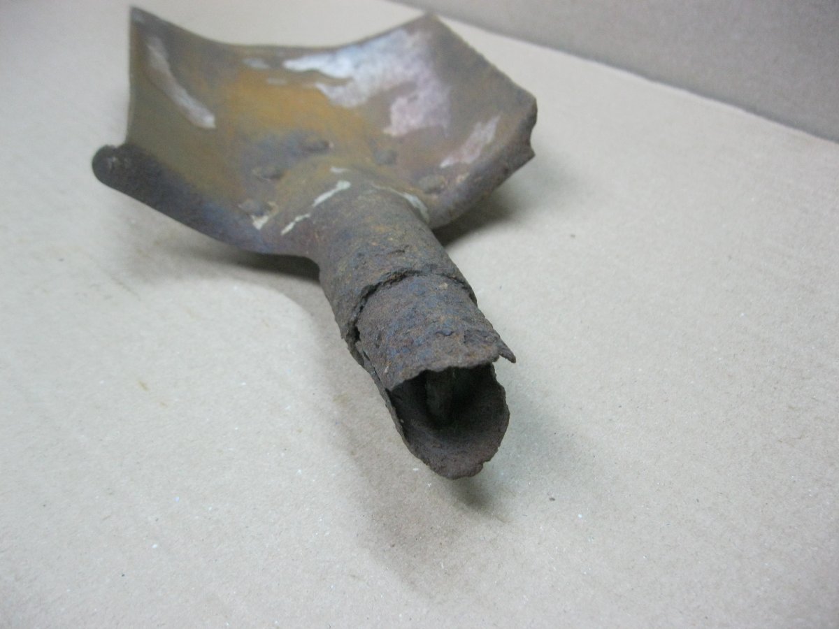

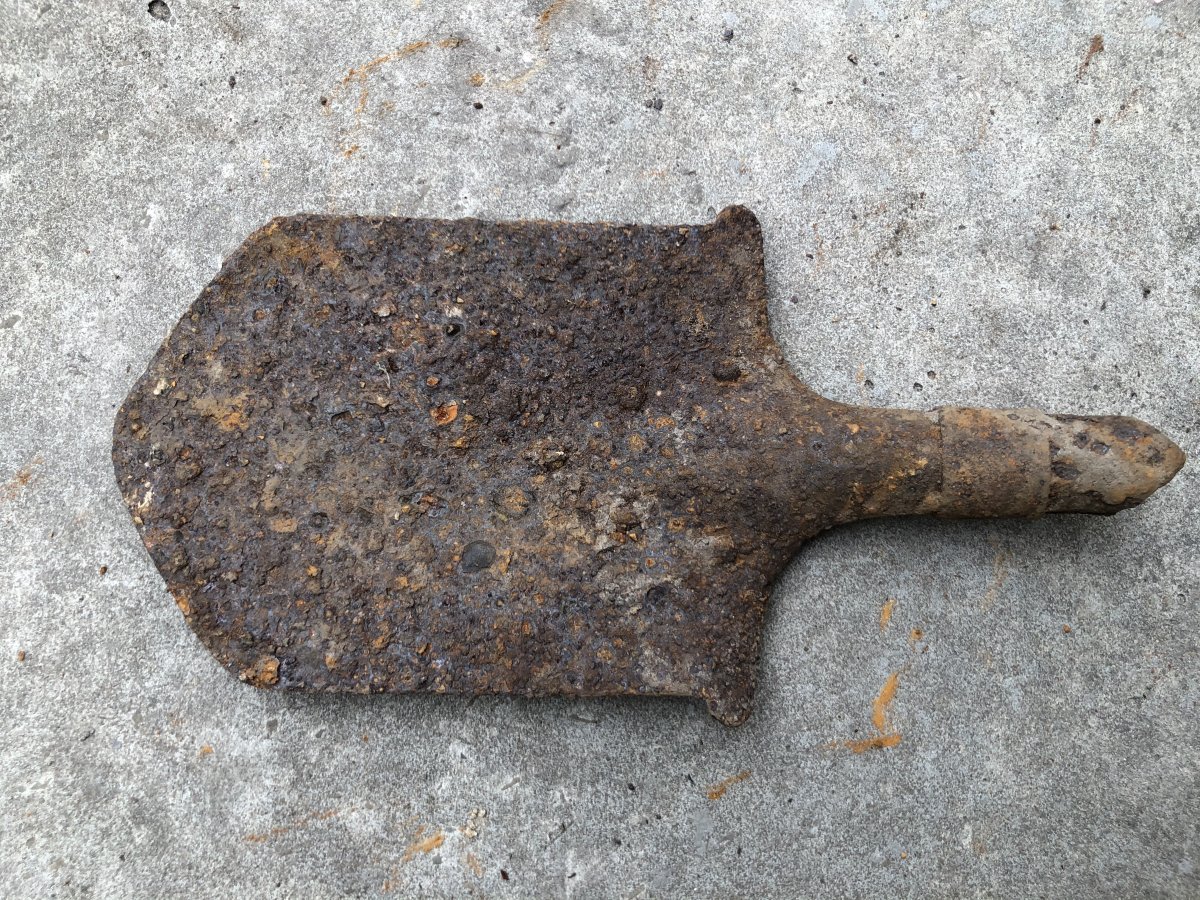

    ще таке питання по лопаті. На фото вище з теми вони плоскі, а ті що я маю, і пару фото з тих що в нас продаються вони якісь наче гнуті. То залежить від виробника, чи уже гнуті в процесі використання. Жаль свої що не були в сохрані не брав, не маю з чим порівняти
  20. Рихард
    Рихард Oberstleutnant
    5.270
    Одесса, Украина
    Должны быть слегка выгнуты в плоскости.
