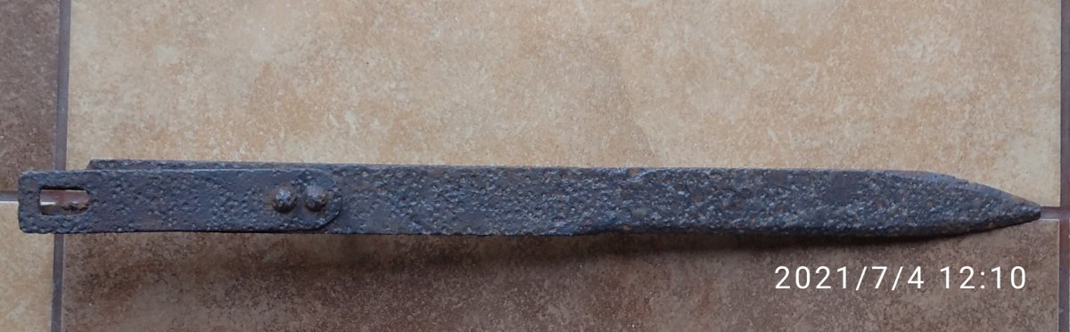

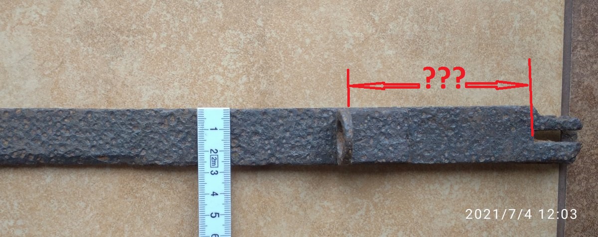

    Доброго дня,прошу допомогти з оприділенням від якої зброї.

  3. Koloben
    Koloben Stabsfeldwebel
    2.277
    Германия
    Манлихеровский эрзац М88/90. ИМХО

    Дякую за увагу до теми.З пов.
    Знайшов,виявляється маузер.

  5. Kollekzioner
    Kollekzioner Major
    4.621
    где-то в центре Европы

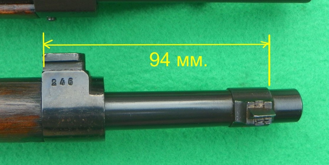

    Да, это эрзац к "Маузеру" - мексиканской экспортной винтовке М 1912 (по Кулинскому).
    Но есть мнение, что Кулинский ошибся, и штык не встанет на Маузер по длине рукояти (короткая), тогда как писал "Koloben" - это на Маннлихер 1888/90.

  6. Kollekzioner
    Kollekzioner Major
    4.621
    Хотите знать точно, дайте этот размер.

  7. Мигел
    Мигел Oberleutnant
    2.360
    У мексіканського ерзаца форма ручки і фіксуючої пружини трошки інша,ось така.

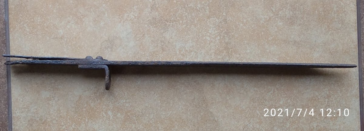

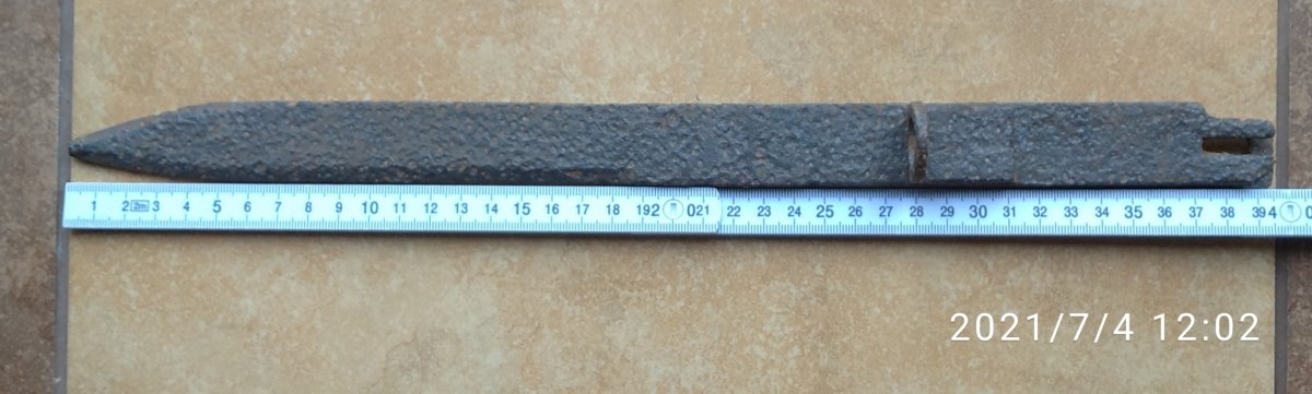

  8. AndyB
    AndyB Leutnant
    2.855
    Словакиа
    Nedumaju sto eto k Mauseru, eto styk ersatz dlja M88/90 i rovnoj ne ogiban, MRD 16,5mm otverstvie. Fixalnaja dlina 102mm

  9. Gangj
    Gangj Schütze
    25
    Луцк
    Да хочу,ось розмір.десь 91 мм
  10. Gangj
    Gangj Schütze
    25
    Луцк
    посадочний отвір 17мм.
  11. Kollekzioner
    Kollekzioner Major
    4.621
    Маннлихер 88!

  12. Gangj
    Gangj Schütze
    25
    Луцк
    Дякую,тобто манліхер?І це остаточно.. ?З пов.

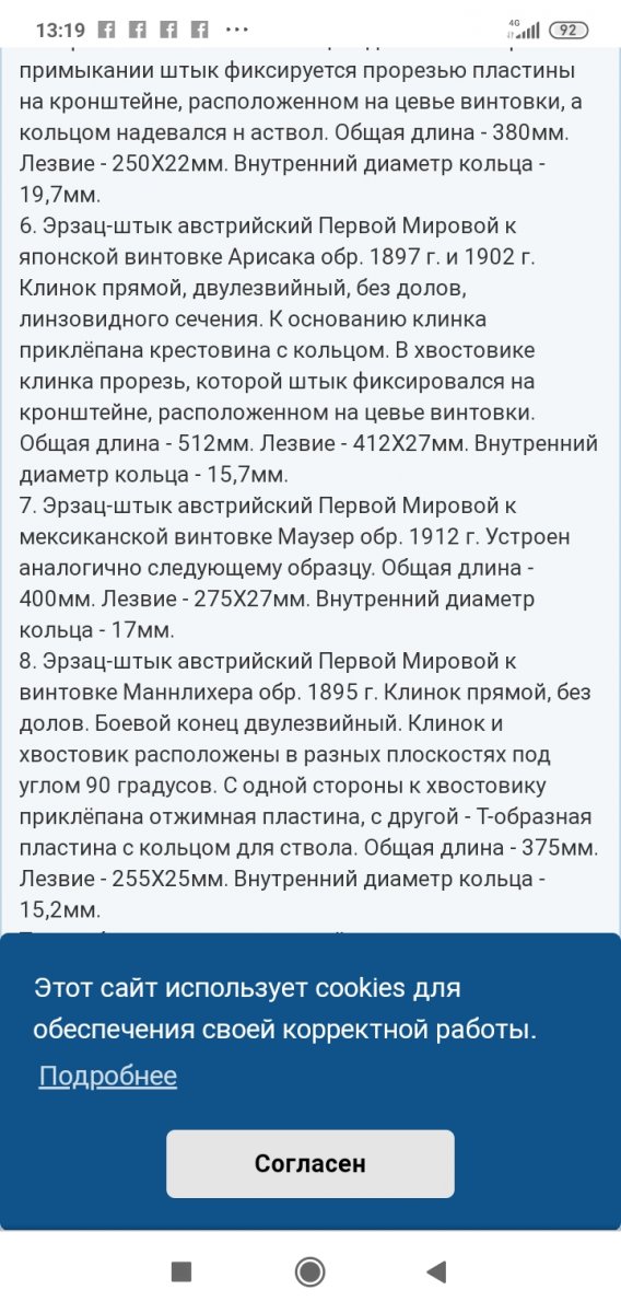

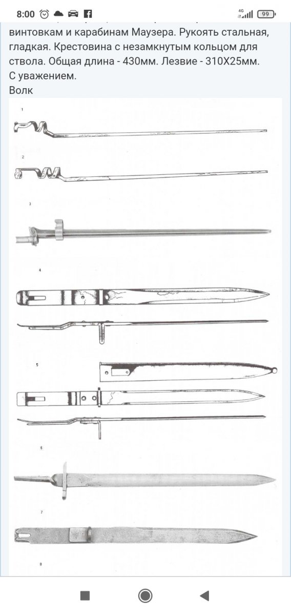

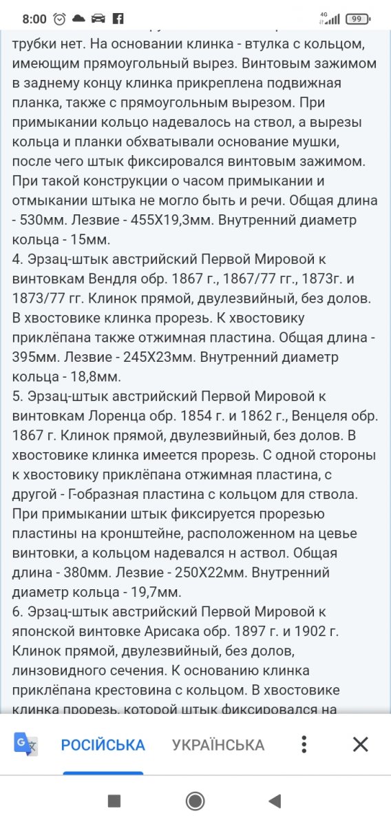

    Луцк

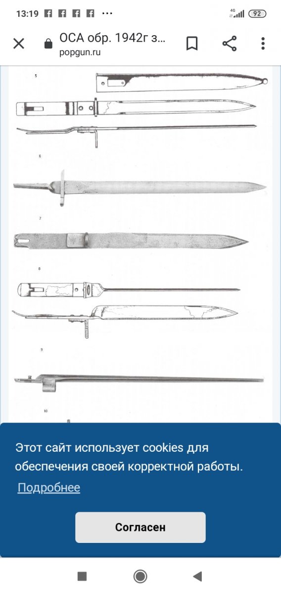

    Доброго дня,хіба ж це не 5 -й варіант по опису?
  14. Мигел
    Мигел Oberleutnant
    2.360
    Ні,не відповідає.В описі і на малюнку №5 повністю інший штик.

  15. AndyB
    AndyB Leutnant
    2.855
    Словакиа
    NU nado skazat sto v pervije Kulinskij v nikakom slucaje ne ekspertom po avstro vengrii i ersatzach.
    Vo vtoroje pokazanie okoncanie vintovky v reale M88/24 ukorocenaja ne originalnije sostojanie, do etich por net stykov dlja etich vintovok?
    v tretie plocho izmeranie dliny pristegivania eto 105mm, no nado merat u dolnoj partii i to budet 103/4 sto mozet byt poka diametry ersatzov uze ne extra chorosije.
    Fixing dimmension of M88/90 is 102mm by normal bayonets, ersatz could have loosy dimensions, so MRD is 17mm but correct for 16,5 barell diameter.
  16. Gangj
    Gangj Schütze
    25
    Луцк
    Дякую за допомогу учасникам обговорення.Одним словом по опису і фото варіант 7.але помилився автор.І штик цей до гвинтівки Манліхер. Я так зрозумів.З пов.
  17. AndyB
    AndyB Leutnant
    2.855
    Словакиа
    Da styk 7 po kulinskomu no on osibocnoj v opisanii styka, etot styk dlja Mannlicherov M88 i M90.
