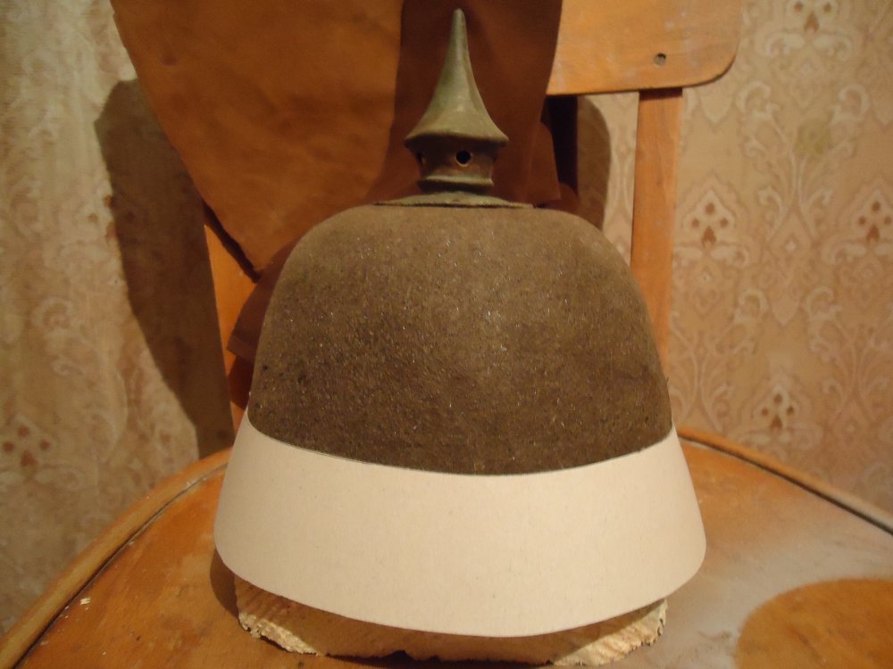

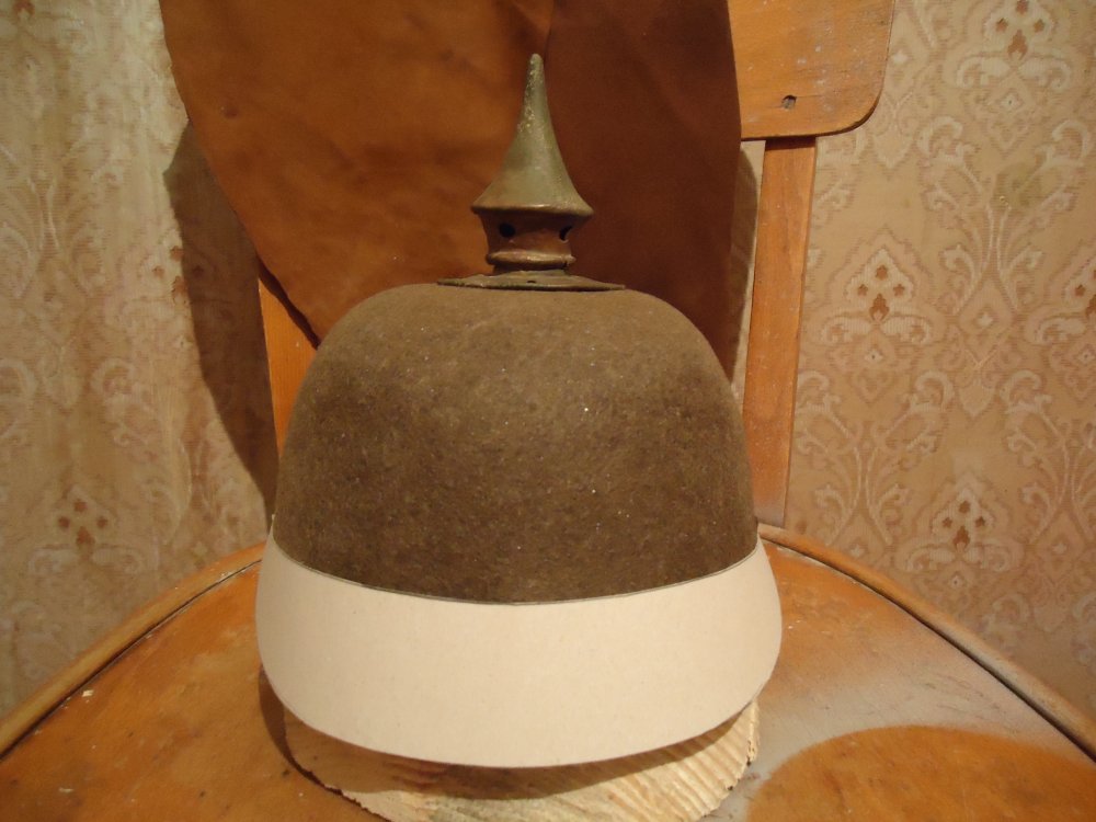

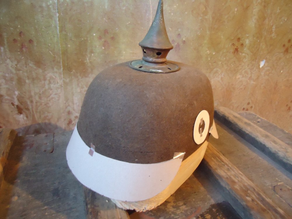

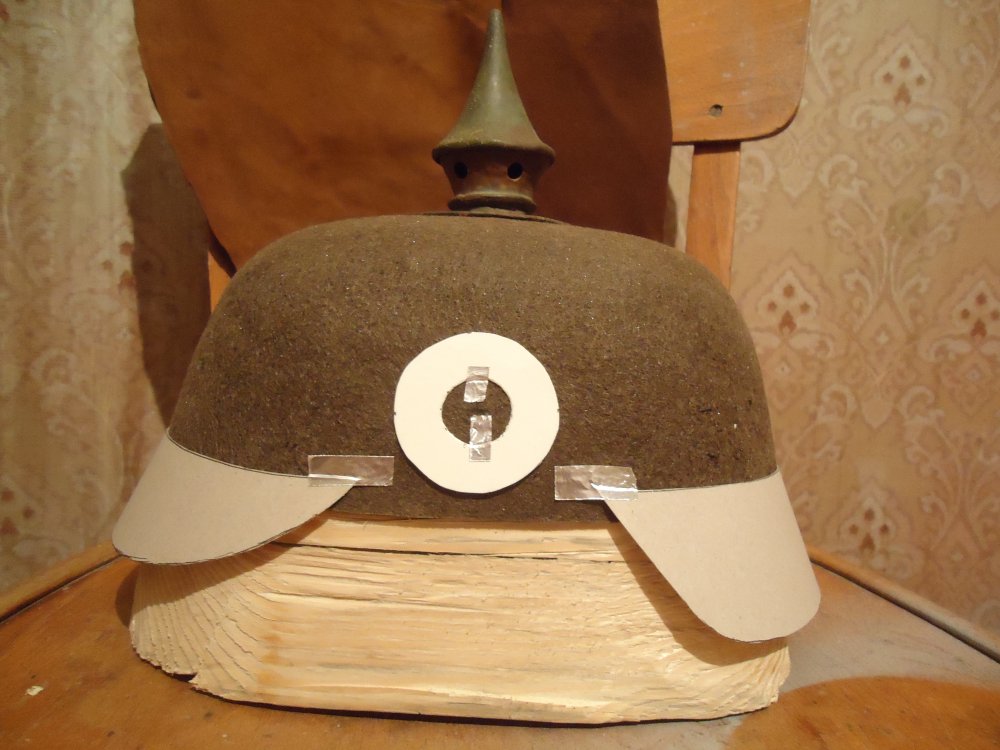

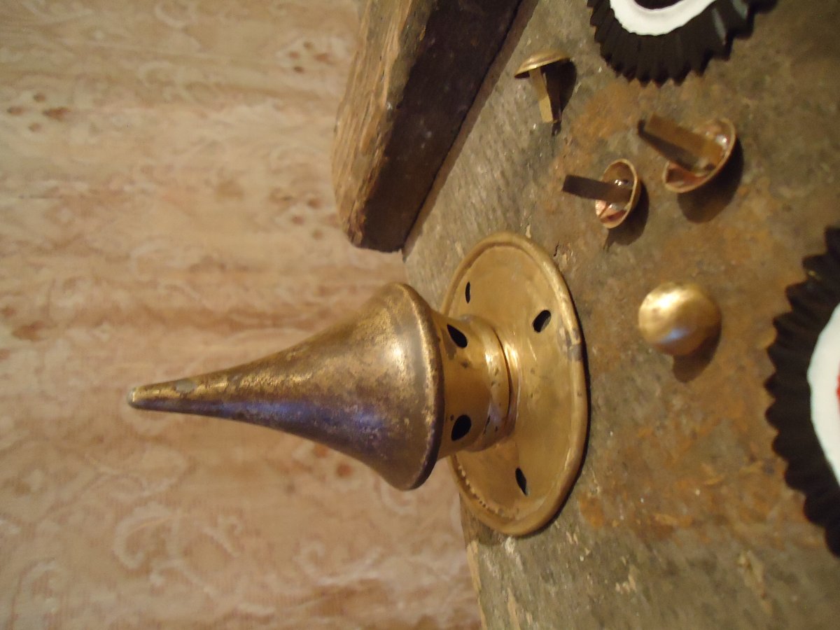

    Однією з мрій дитинства була "шапка з гостряком" і ось впродовж певного часу,назбиравши певну суму,вирішив розпочати процес...

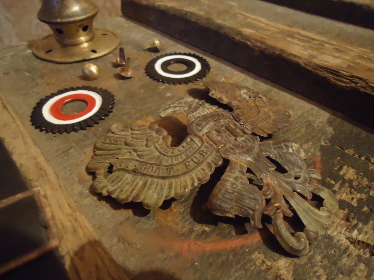

    Капелюх дістався "мілкий" тому козирьки будуть шкіряні,фурнітуру знайшов оригінальну і майже всю у одного хорошого камрада,кокарду(звичайно ж без скіпетра і держави)буду паяти,а от ландкокарди доведеться або купувати копії,або робити самому...
    Прошу вельмишановну громаду висказати зауваження і пропозиції по даному екземпляру...ну і сильно не гнобіть.

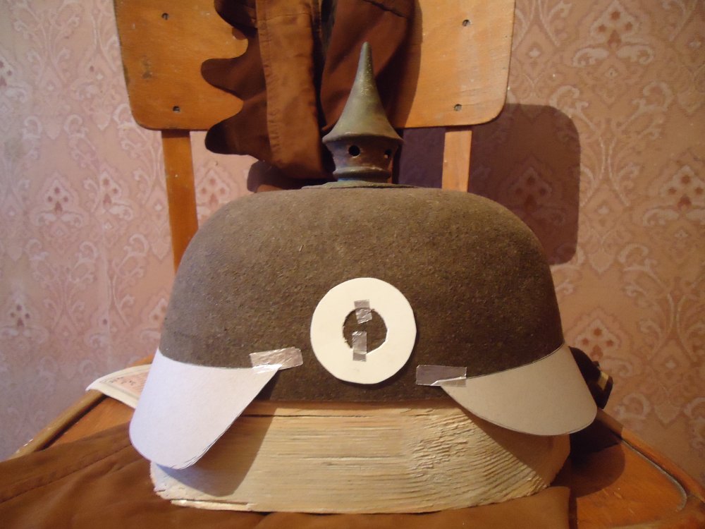

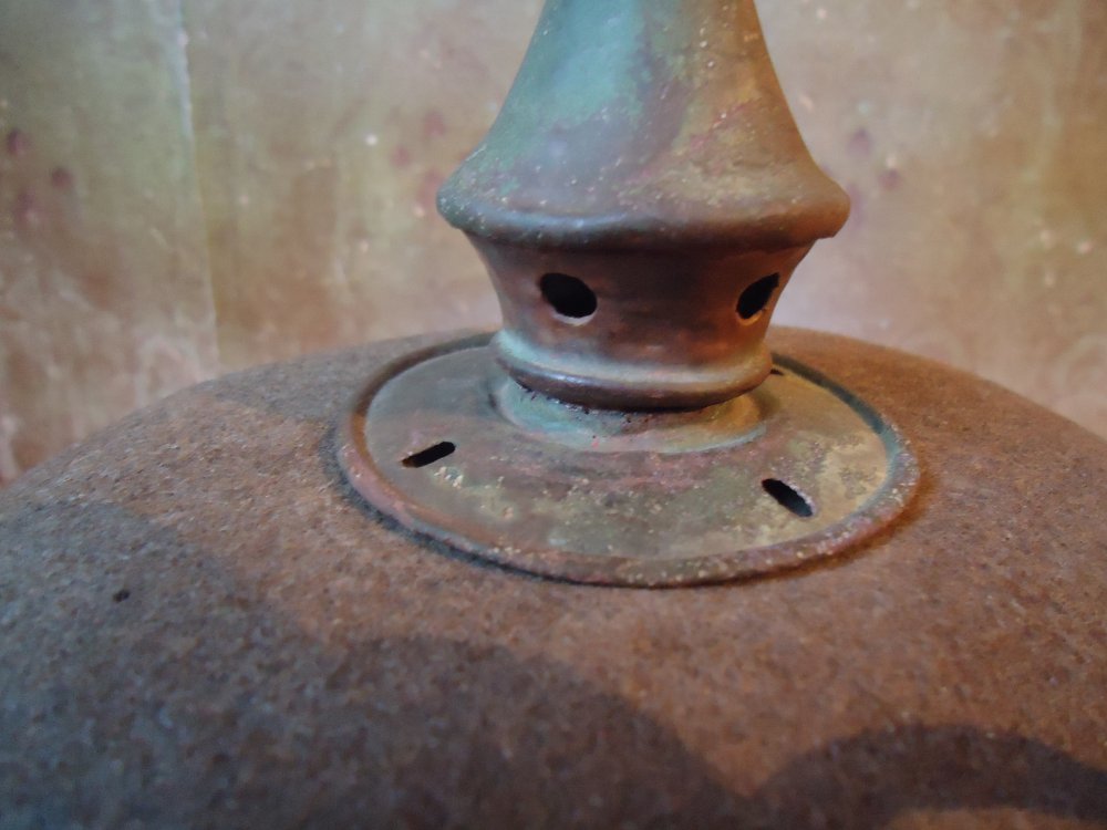

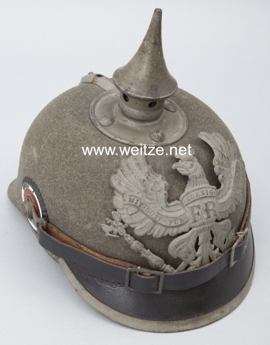

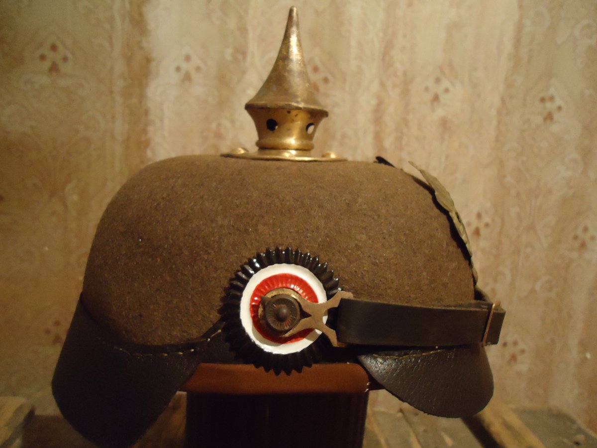

    По формі наче нормальний, тільки козирьки незрозуміло де передній, а де задній. Треба підправити їх форму, передній був округліший за задній. Ще потрібні шкіряні деталі по боках, як на шкіряних пікелях. Ось тут є все, що вам потрбно. http://www.reenactor.net/ww1/morsels/gonzales/pickelh.html І фурнітуру почистіть.

    Козирьок передній вужчий(40мм),задній(45мм)а форму дійсно потрібно буде підправити,фурнітуру почищу(одну спробую пофарбувати,іншу відчищу максимально),а стосовно отих "елементів"-вони не завжди були,як виявляється,тому поки що вагаюсь,але напевно і їх поставлю...

    А ви на один пікель хочете ставить пофарбовану і непофарбовану фурнітуру??? І сфотографуйте спереду і збоку рівно, щоб краще було видно форму самого ковпака.

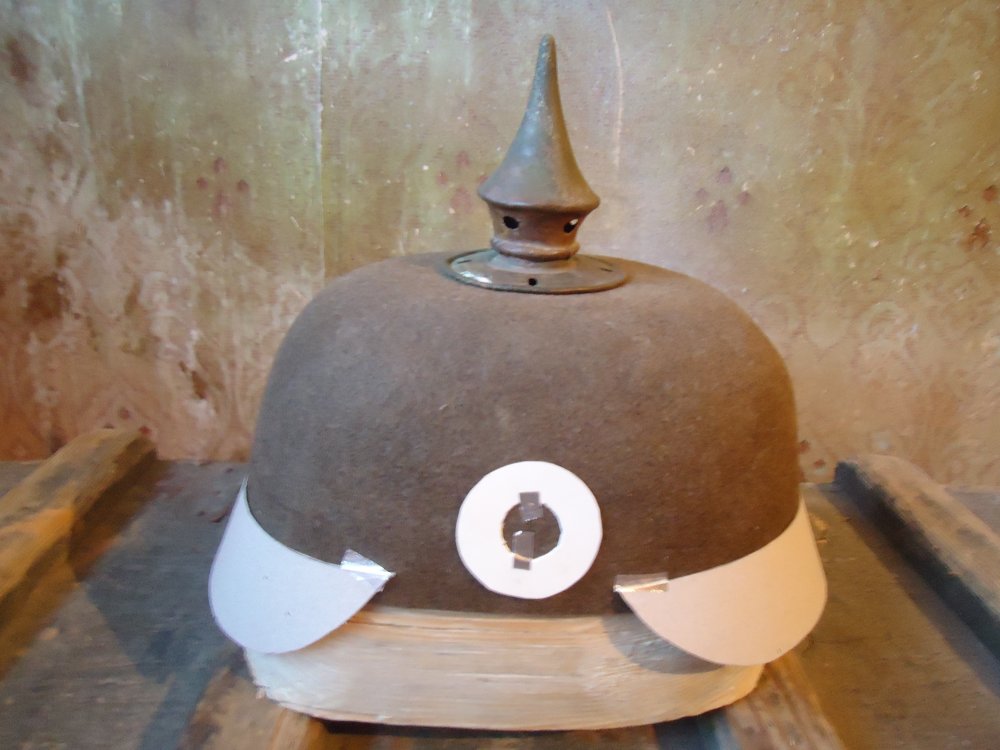

    :DПланую зробити два різних,але як складеться ще не знаю...фото зараз лише такі.

    Щось якось наче дуже сплюснутий по боках, треба трішки округліші боки зробити.

    Я думаю після "обвісу" і "прошивки" форма трохи зміниться...дуже не хочеться переробляти болванку;)

    Да там і переробляти не потрібно, щось підкласти, перемотати скотчем і все. Не думаю, що обвіс форму змінить.

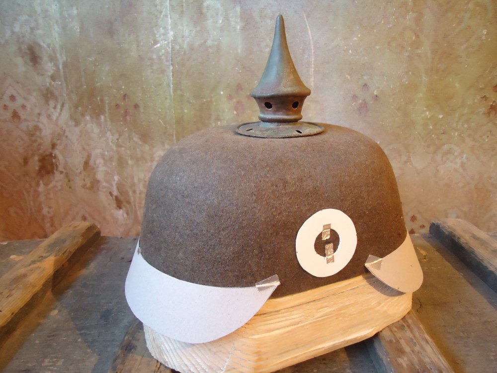

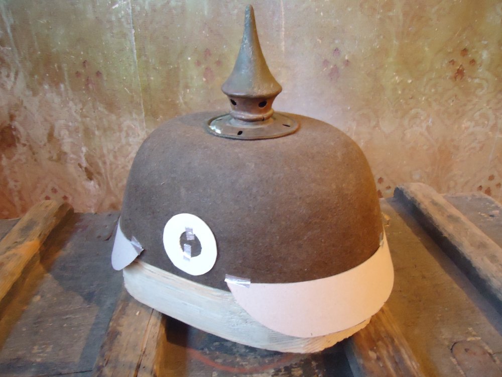

    Варіант:eek:

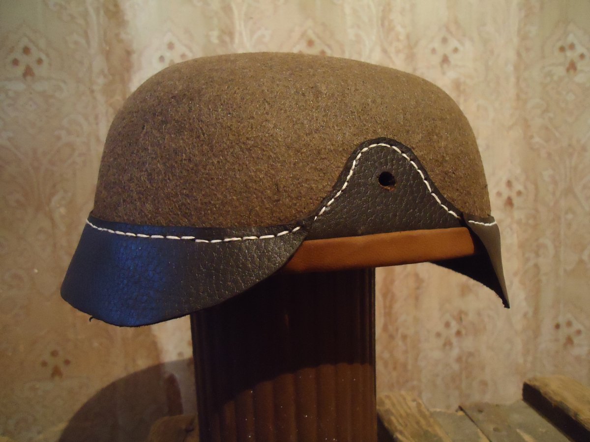

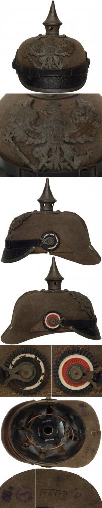

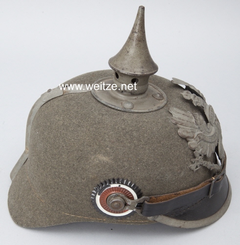

    Это абсолютно два разных шлема . Один образца 1905-06 года . второй обычный эрзац , поэтому на нем нет боковых кожаных вставок

    Тобто оті шкіряні вставки мають бути?
    І якщо не важко,підкажіть,може щось не так,може є якісь нюанси на які варто звернути увагу...

    1.340
    мариуполь украина
    Могут ставится на эрзац шлеме боковые вставки . могут и не ставится это как тебе больше будет по душе . Но с ними будет и шлем крепче и вид получше

    вообще как правило эрзац пикельхаубе с кожаными козырьками это шлемы после ремонта . когда были срезаны их родные и вставленные кожаные

    так в целом форма неплохая у вас

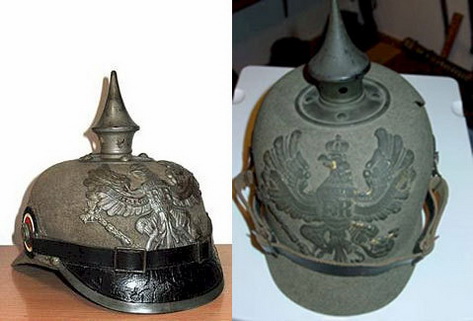

    можно не кожу а фибру ставить . кстати на фото артиллерист именно с фибровыми козырьками

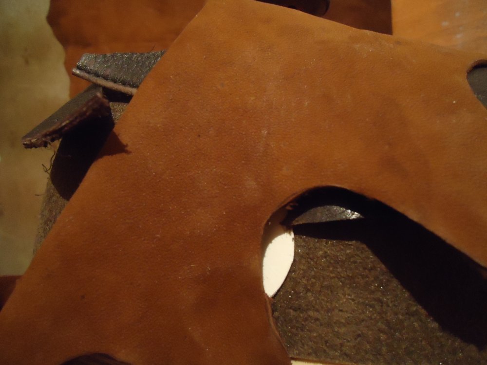

    1.173

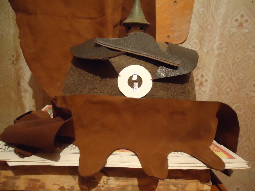

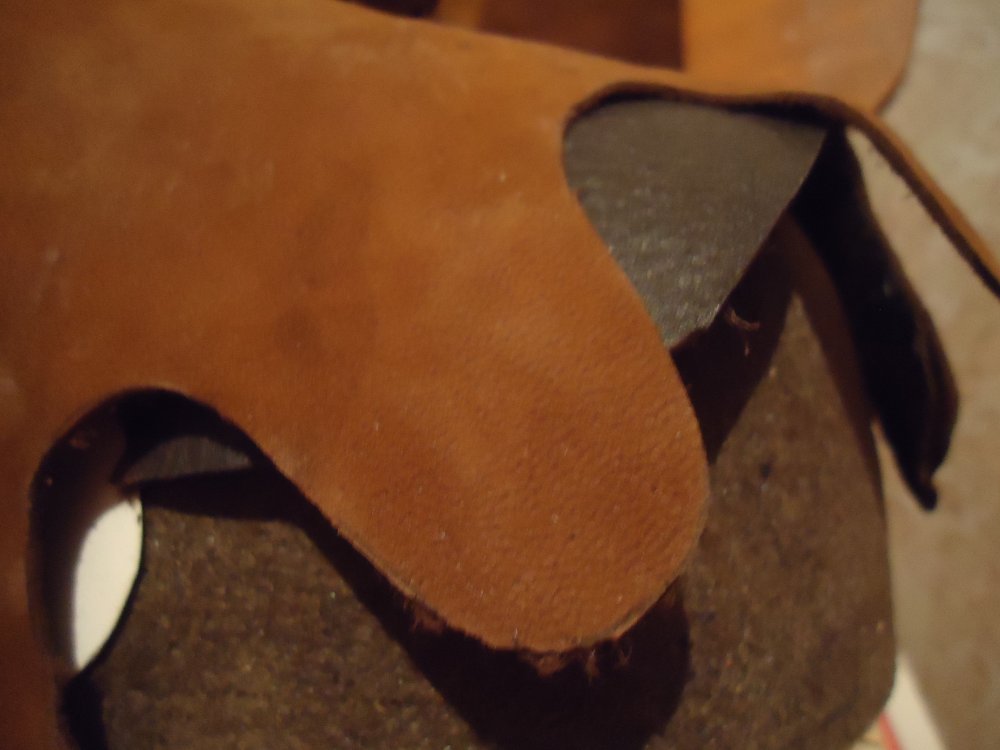

    Ще одне запитання-є шкіра,але дуже м"ягенька і еластична,як зробити її твердішою?

    Залежить від того, для чого ви її хочете використати, для підшоломника, чи козирьків. Якщо для підшоломника, то м"яка краще. А для козирьків, виріжте, а потім промажте клеєм для шкіри, або ще чимось. Почитайте в інеті, думаю там є різні способи.

    Шкіра для підшльомника,по товщині і кольорі підходить капітально,але дуже м"ягка,колись була курткою на секонді...
    І ще одне-якої товщини шкіра на козирьках і на отих деталях під лендкокардами?

    Якщо дуже м"яка, може бути свинячою. Не знаю, чи ставились підшоломники з свинячої...можливо Сергей18 підкаже, він спец по пікелям:) Товщина шкіри на козирьках і деталях... приблизно від 2 до 3 мм. Можете на підшоломник поставити зі шкірзамінника, якщо є. Дякую за підказку Сергей18.

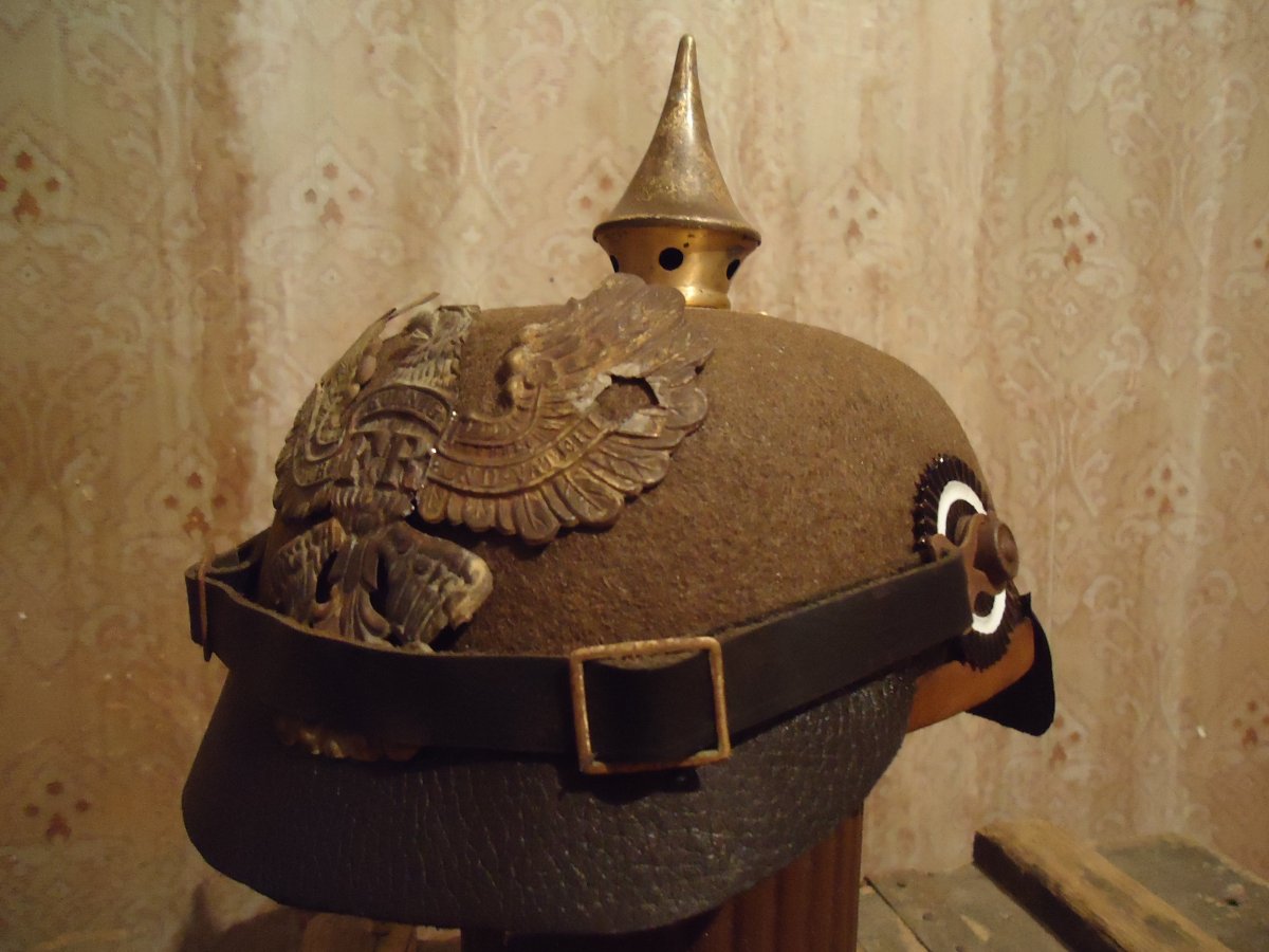

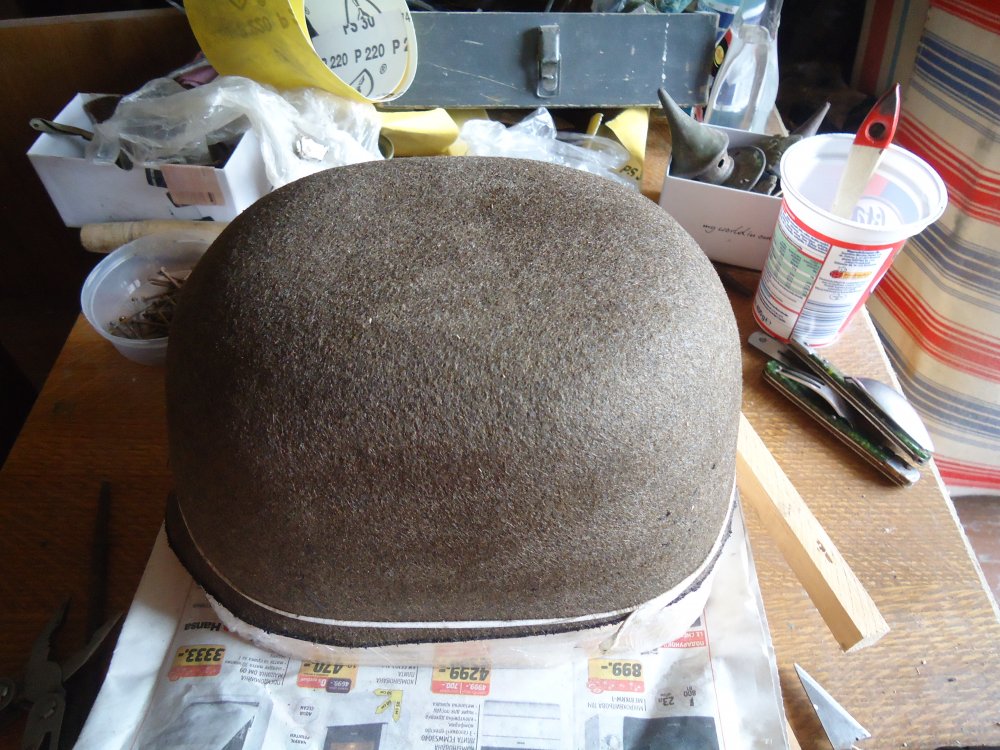

    Трошки переробив форму козирьків і зробив заготовки з шкіри...тої що була.

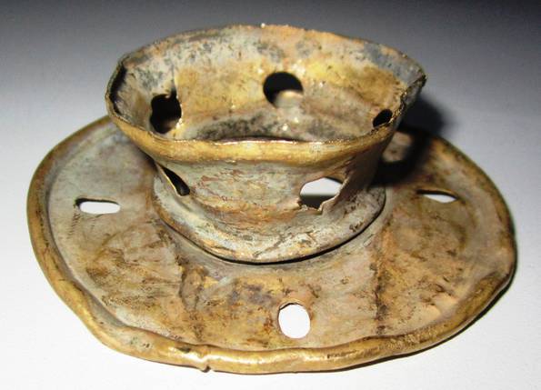

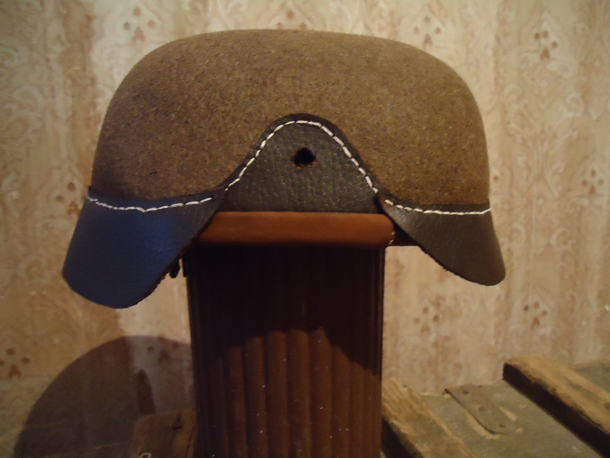

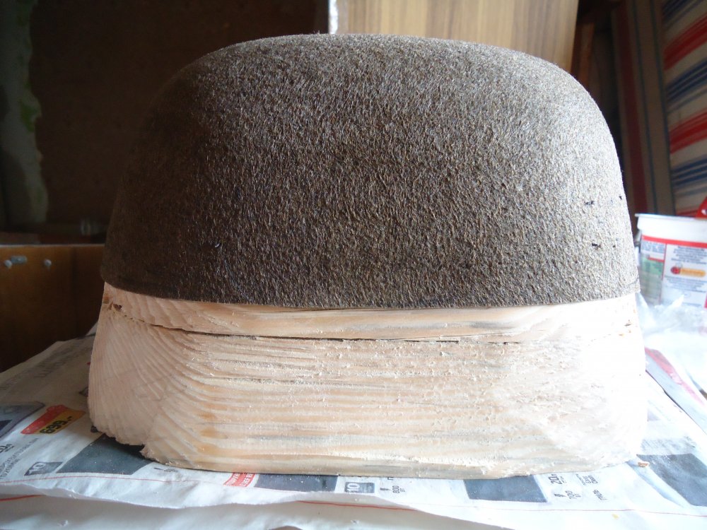

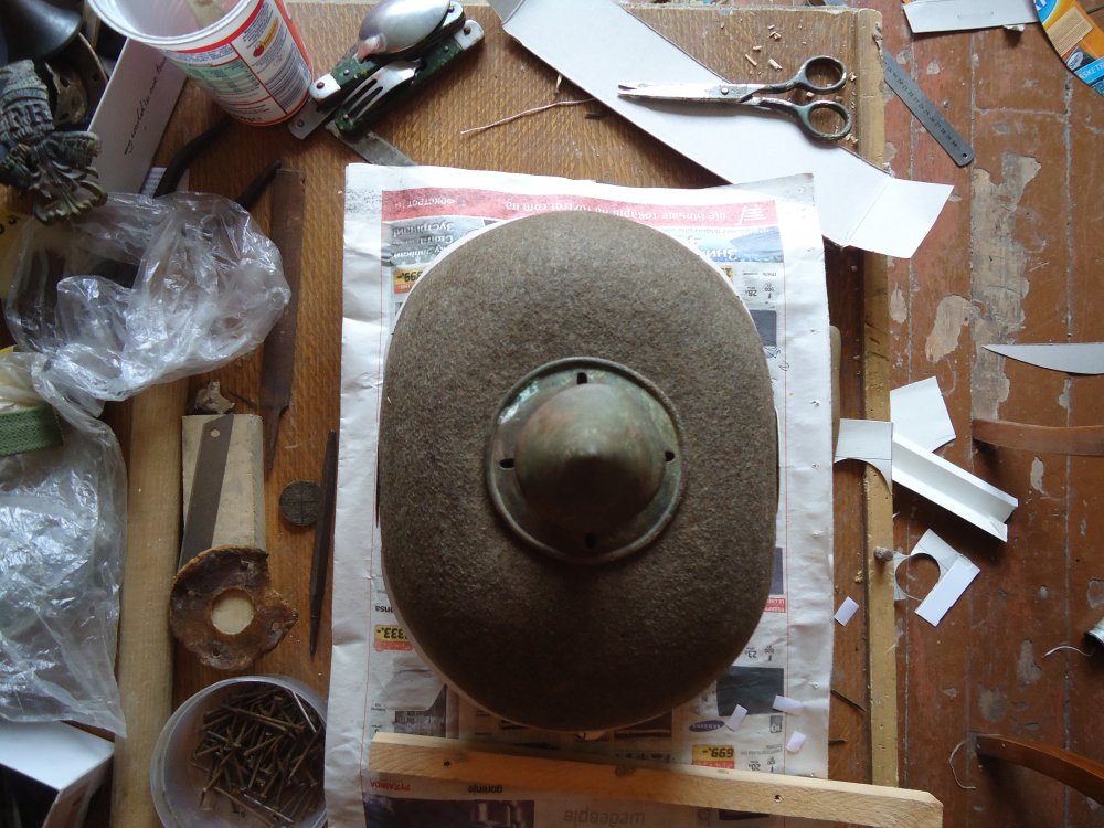

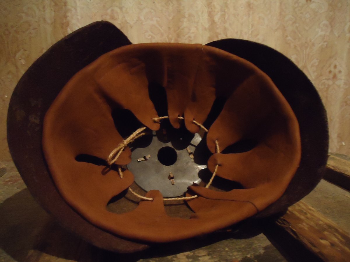

    Після тривалих роздумів і примірок...нарешті закінчив перший пробний варіант,але сам для себе його і забракував:
    -розмір вийшов великуватий,64 ий приблизно,доведеться переробити саму болванку,
    -шкіра для підшльомника з старої куртки...кака одним словом,
    -орлик рахітненький тому піде на пенсію,а його замінить трішки кращий,

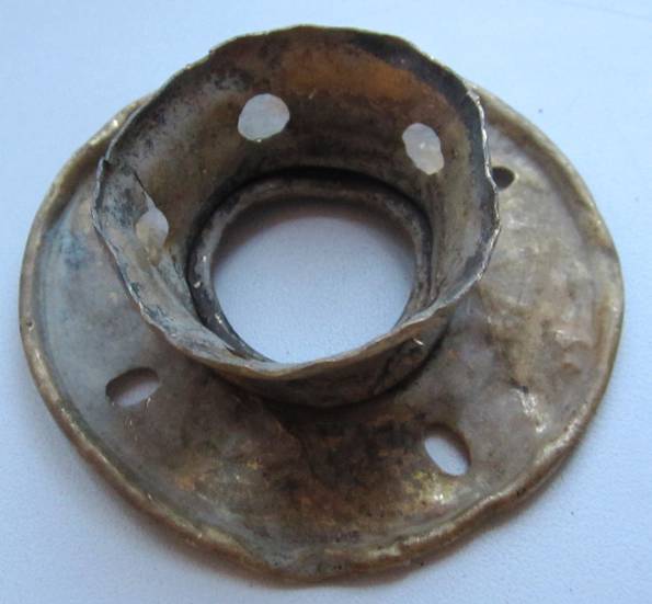

    -піку витягував з такого г...на шо сам був в шоці,але бажання перевершило страх,викидати було шкода тому трішки підрівняв,
    Хотілось би почути поради,підказки і просто думки по цій шапці...ну і наступна буде краща,а цю вже розібрав спробую якось переробити;)
    663, АСИРИС 1984, dron7 та ще 1-му подобається це.
  26. LISORYB
    LISORYB Stabsfeldwebel
    1.173

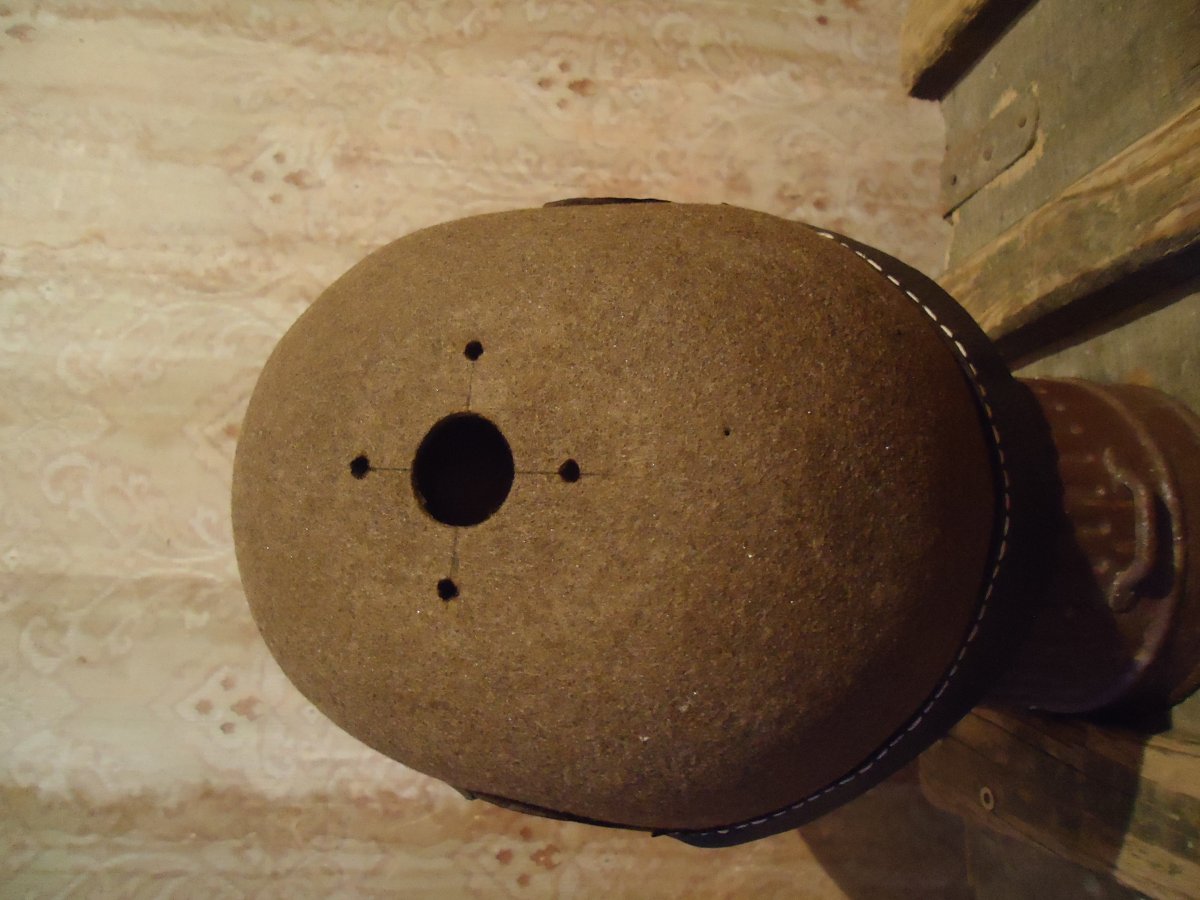

    Основа піки...
    663, dron7 та tankis подобається це.
