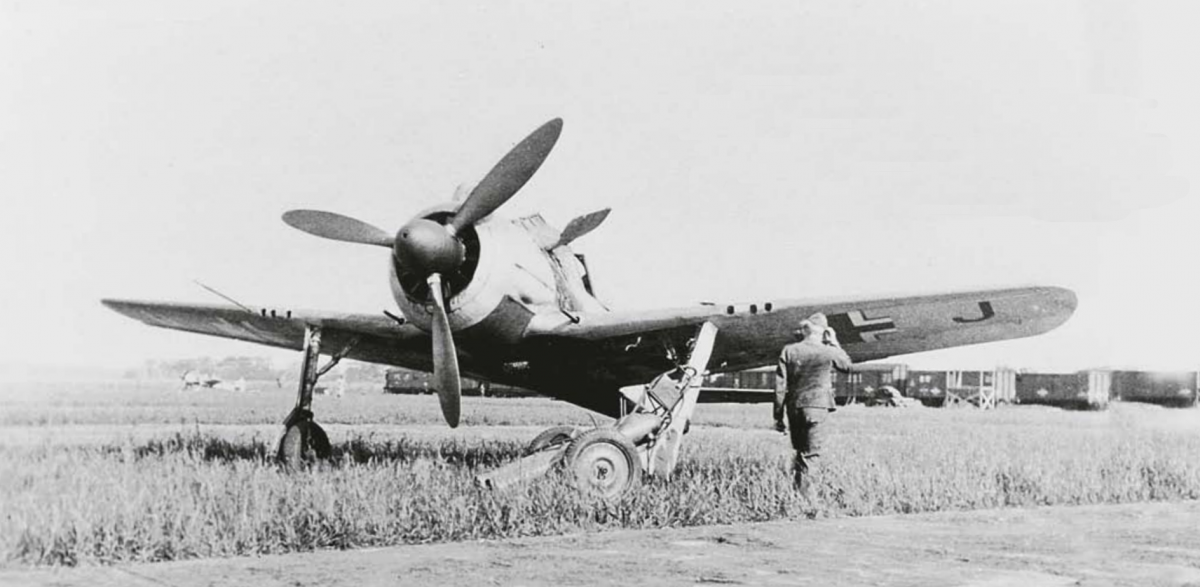

    Fw-190 из Ekdo.25 с шестью внутрикрыльевыми трубами для запуска ракет RZ 65.
    Ракета впервые была испытана в боевых условиях именно в Ekdo.25 13 июня 1943 года возле Виттмундхафена. Гайер пилотировал опытную машину с 8 пусковыми направляющими под крыльями, залпом ракет рассеял строй и сбил крепость уже из бортового оружия.
    Уже позже была предпринята попытка разместить ракеты в пространстве внутри крыльев, но от такого решения быстро отказались. Впрочем фото осталось:

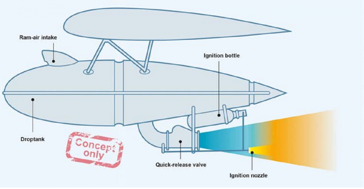

    Брызгобомба
    Контейнер на базе подвесного 300л бака теоретически заполненый химикалиями, которые теоретически можно было распылять в сторону бомбардировочных формаций. Идея доктора фон Харца из Dynamit Nobel AG. В данном случае вещество из распылителя было предназначено для замутнения плексигласа на фонарях и турелях крепостей.
    Хорст Гайер вспоминал день, когда их аэродром посетила группа химиков, привезшая с собой образец "белой жидкости", которую разбрызгивали на лист плексигласа: "Как только состав попадал на плекс, вы сразу и напрочь теряли видимость. Однако я не испытывал уверенности в идее и сделал отчёт для Галланда, в котором предупредил, что экипаж крепости в этом случае могут просто вышибить стёкла на фонарях и продожать полёт. Галланд меня хорошо понял, плюс Геринг в свою очередь подумал, что союзники могут применить этот же метод, только уже по отношению к нам и приказал Галланду сворачивать проект"
    Впрочем Гайер говорит, что в Ekdo.25 всё же был один опытный Fw190 с подкрыльевыми ёмкостями с этой "жидкостью" и был запланирован эксперимент, в котором состав должен был распылиться на встречном курсе, когда пилот из кабины должен был открывать клапаны на ёмкостях, но Геринг уже приказал сворачиваться и от испытания отказались.

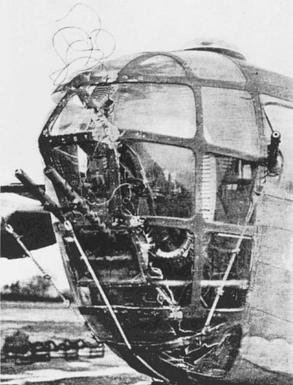

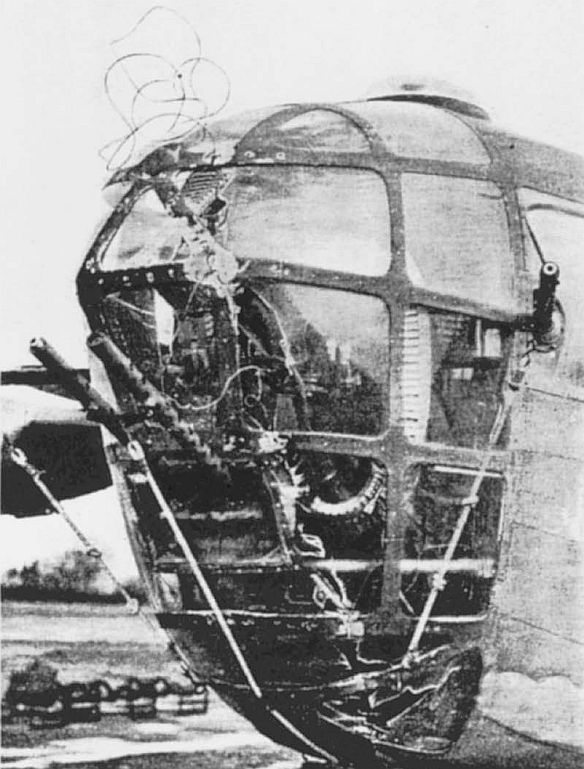

    Вернувшись в Англию, Либерейтор был срочно осмотрен техниками. Выяснилось, что кабину опутало 3,8мм тросом, а плексиглас местами повреждён. Радио Рейха спустя три дня после налёта на Эмден рапортовало, что новое оружие против американских бомбардировщиков сработало с "опустошающим эффектом". Резюме разведки USAAF гласило: "Атаки с применением кабельных бомб являются не особо опасными. Даже если будут применяться бомбы большего калибра, вопрос точного прицеливания практически лишает их эффективности, к тому-же самолёт с кабельной бомбой должен войти в зону поражения пулемётов строя"
    В январе 1944, после трёх или четырёх боевых применений, полевые испытания были свёрнуты. Несмотря на это, инженеры DVL ещё некоторое время разрабатывали проекты с кабельными бомбами. Также после войны, Адольф Галланд во время допроса утверждал, что кабельными бомбами было сбито два бомбардировщика, но данные не были подтверждены. К тому-же очень короткое время рассматривалась идея сброса на бомберы стальных сетей, но не была принята во внимание.
    Фото: тот самый первый и единственный случай попадания кабельной бомбы в Либерейтор 11 декабря 1943 года.

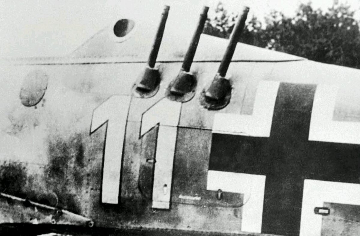

    в 1944г. Erprobungskommando 25 была передана на пробу система SG 116 Zellendusche, 30мм безоткатная вертикальная батарея, с целью как испытать само оружие, так и разработать тактику его применения.
    Тактика появилась сразу, ещё до испытаний в поле: атакующие машины с SG116 должны были заходить армаде бомберов во фронт - со стороны, минимально защищённой пулемётами.
    Хорст Гайер: "Идея была хороша, а прицельная технология ещё лучше."©
    Технология была новаторской: SG116 это 1,6м ствол 30мм пушки МК103 без затвора, в нём находился 30×184мм снаряд, под ним - картонный патрон с метательным зарядом, контактное кольцо, соединённое с электродетонатором и противовес.
    Вся система состояла из трёх таких стволов, расположенных на расстоянии 15 см друг от друга и наклонённых под углами: первый - 74°, второй - 73° и третий - 72,5° по отношению к горизонтали. Стволы выдавались за края фюзеляжа примерно на 50 сантиметров выше и 25см ниже его.
    Оружие активировалось автоматически, с помощью фотоэлектрической системы "Волшебный глаз" (Magisches Auge) - встроенной в фюзеляж впереди стволов и состоящей из 4x линз, поставленных друг над другом, к нижней из которых была подсоединена фотоэлектрическая ячейка, которая в свою очередь соединялась с соленоидом, к которому в свою очередь был подключён контактный рычажок. Когда изображение в линзах активировало ячейку, соленоид подавал разряд на детонатор и срабатывал выстрел системы.
    Дальность SG116 составляла 55 метров.
    Известное фото:

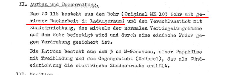

    Перевожу статью Robert Forsyth из "Aviation Historian".
    SG 116 понятно, что переименованная SG 113а (для 3см амуниции)
    насчёт ствола читайте: "Оригинальный ствол МК 103 с переделкой зарядной камеры" - из бурных фантазий послевоенной документации Рейнметалл-Борзиг, 1946
    Можно спросить про "захваченное оружие" - у кого, как Вы думаете, захватывались 30мм стволы авиапушек в 1944 году и в таком количестве, что их массово "рассверливали и обрезали"? Покажите документальное свидетельство, о котором говорите, это интересно.
    :) Это вообще не использовалось. Однако идея состояла именно в борьбе с бомберами. Проект остановлен в марте-апреле 1945.
    Если бы Вы были чуть внимательнее, то, возможно, вас бы осведомило, что JGr.10 = Ekdo.25, переименованная в августе 1944 :) - без смены лётного состава, кроме командного. Никто никуда не уходил. По словам Форсайта, около 20 Fw-190A было оборудовано не SG 116, а "Magischen Auge", то есть только датчиками, не артсистемой в целом.
