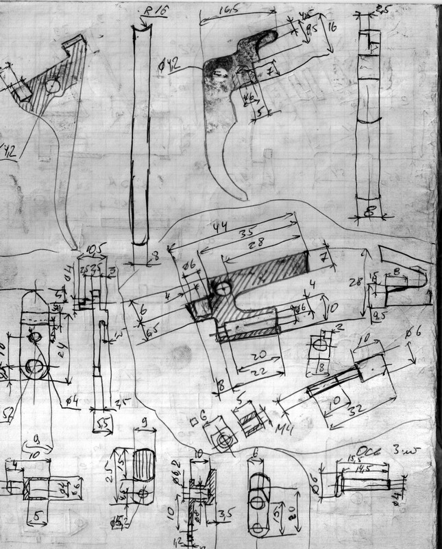

    Уважаемые камрады, нужно доукомплектовать макет, но столкнулся с проблемой - никак не могу разобраться с принципом работы спускового механизма пистолета пулемета Erma EMP 35.
    Может кто-то сможет помочь по этому вопросу...

    Вечер добрый! Вам нужны размеры или чертежи?
  6. Оружейник
    Оружейник Schütze
    Доброго!
    Если возможно эскизы с размерами или фото деталей внутри спусковой коробки. Буду рад любой помощи!

    Постараюсь переснять если получиться к концу недели или в начале следующей. Я понял у вас отсуствует весь механизм ? И нужны размеры системы тригера.
  8. Оружейник
    Оружейник Schütze
    Верно. Отсутствуют все внутренности спусковой коробки

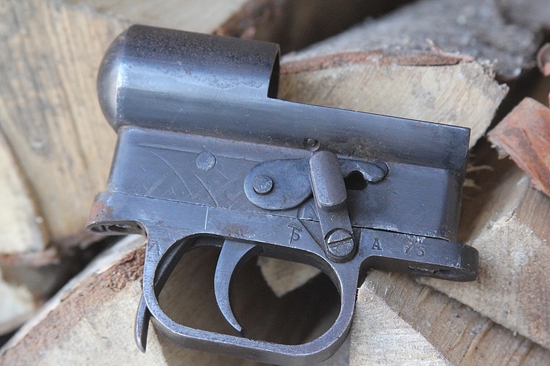

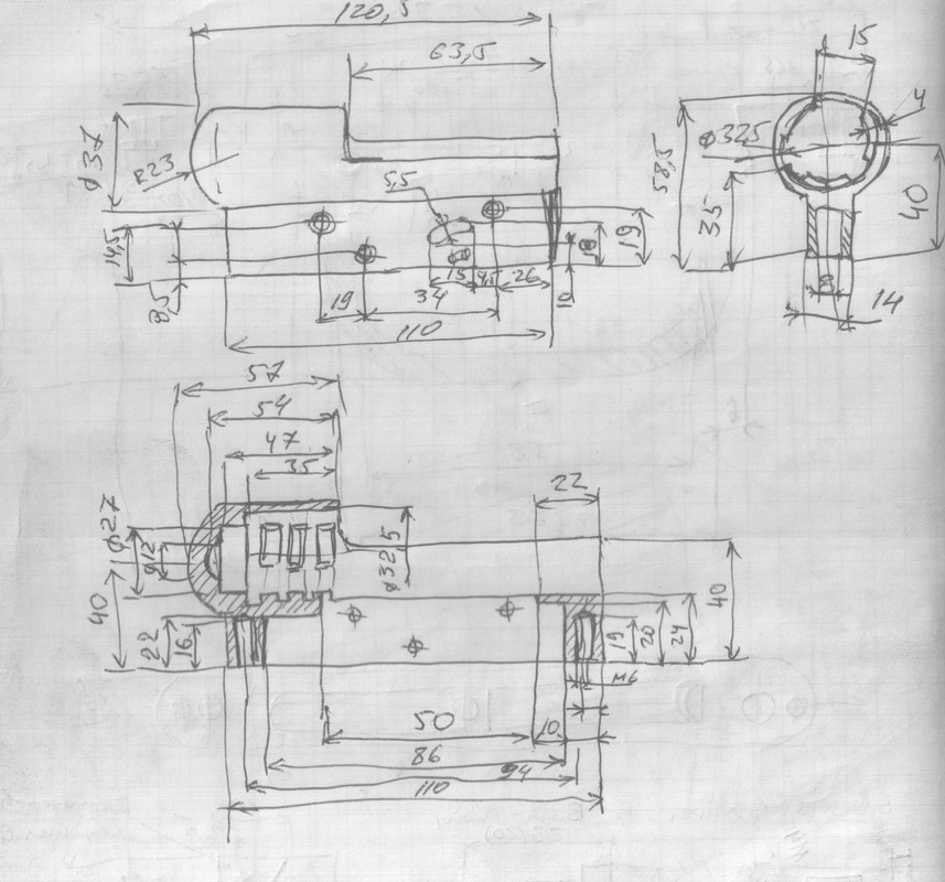

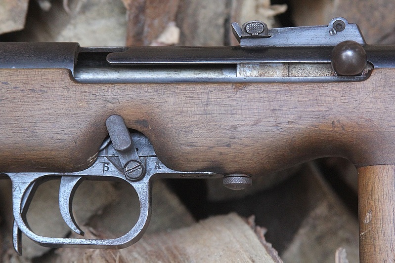

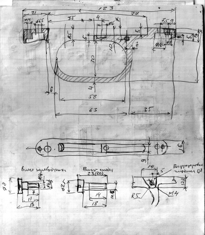

    С любезного разрешения камрада Криос поделюсь с Вами несколькими эскизами деталей УСМ и самой коробки:
    Клетка 5х5мм.
    RIHARD 77, 663, Оружейник и ещё 1-му нравится это.

    Огромное спасибо Вам и камраду Криос!
    Криос и Gasser нравится это.

    Большое спасибо камраду Криос , все правильно и четко скопировано. Так пообещал размеры скопировать но замотался, а тут так четко в теме ответил,что даже на удивление редкость!
    Gasser и Криос нравится это.
