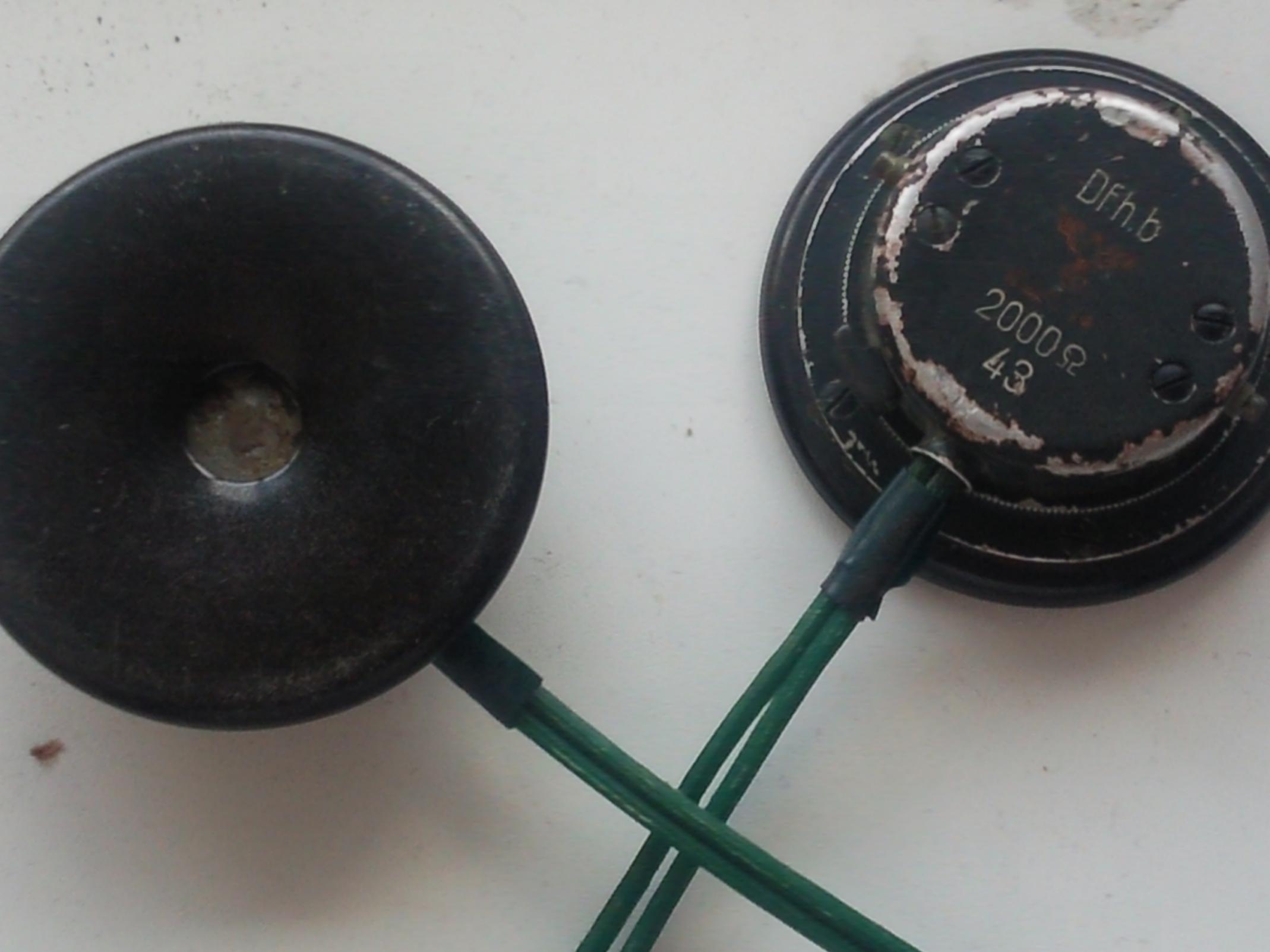

    Приветствую всех ! Недавно узнал о сайте и хочу показать свою находочку!Нашел ее правда очень давно в старом доме под снос -в Киеве ,если бы тогда был по расторопней может еще чего рядом нашел,а то хвать и тикать.Дома зачистил провода-и в радиоточку-Работают.Подскажите где такие применялись.:)

    Высокоомные головные телефоны. По просту -наушники с рации.
    1 человеку нравится это.
  4. Cornet57
    Cornet57 Stabsfeldwebel
    2.586
    Донецк Украина
    Не только, подобные наушники вставлялись в шлемофоны, как летные так и танковые.
  5. Гл. старшина
    Гл. старшина Stabsfeldwebel
    1.280
    Вольный Дон
    Да, но те что вставляются в шлемофоны не имеют крепежа под дужку.
  6. Cornet57
    2.586
    Донецк Украина
    Согласен Старшина ! Шпилечек я не заприметил и свой вывод сделал исходя из нашего производства. Доводилось мне изымать из шлемофонов наушники, но в них вместо шпилек были засверлены дырочки под крепежь, универсальность так сказать. У иноземцев все иначе видимо...

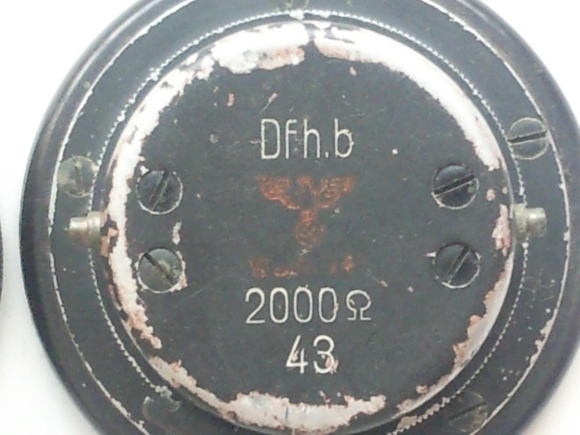

    А что под орлом написано?(kampf?)
  8. Ernst Hellmut
    Ernst Hellmut Stabsfeldwebel
    605
    Страна Не копанных мест)
    написано Wa? Т.е. Ваффен!!!
  9. Max Heilige
    Max Heilige С форума ушёл c позором. Зашкварен навсегда.
    3.283
    Пахомия
    Точнее, Ваффенамт - 'WaA', а вот номер Ваффенамта не разглядел вижу только цифру 4 и, кажется, 7. Ежели владелец артефакта напечатает здесь номер, то есть возможность установить производителя наушников.
  10. Rubreht
    Rubreht Oberfeldwebel
    635
    киев украина
    Внизу 43.А в средине 2х1000.5100-0,05 сul

    Это означает:
    2х1000 - сопротивление каждой катушки наушника в Омах (2 х 1 кОм).
    5100 - число витков в катушке.
    0,05 сul - диаметр провода катушки в мм (медный, покрытый лаком).
    2 пользователям это понравилось.

    Имеется в виду вот этот номер, номер военной приёмки:
    Хотя, скорее всего, там вот такой номер:
  13. Rubreht
    635
    киев украина
    кажись 747. на втором вообще затерто.
  14. Max Heilige
    3.283
    Пахомия
    Тогда, увы. :( В тех списках Ваффенамтов, которые у меня есть, клеймо 'WaA 747' отсутствует.

  15. Yuragrek
    Yuragrek Oberschütze
    45
    Соловки
    ваши наушники танковые (Dfh.b) http://www.rkk-museum.ru/vitr_all/exhibits/326.shtml фотка не грузится хотел показать свои только сейчас обратил внимание на моих Dfh.a,и Dfh.f.

    Точно! Как на картинке,даже внутри очень похоже:D
