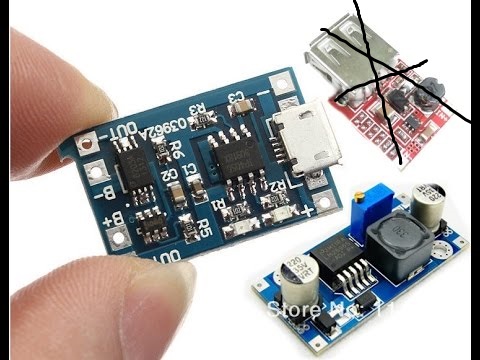

    2 лития в паралель + платки,и если будут шумы,то фильтр (кондер 200мкфХ16в+дроссель).
    Пользуюсь третий сезон -ок
    Argentum подобається це.

    Собрано на подобных модульках.Два лития с ноута в параллель.
    Шумов и помех не замечено.Отсечка напруги разряда примерно 2.7в.
    Полный заряд аккумов 4-4.2в Зарядное от планшета ток 2А.
    С ув.

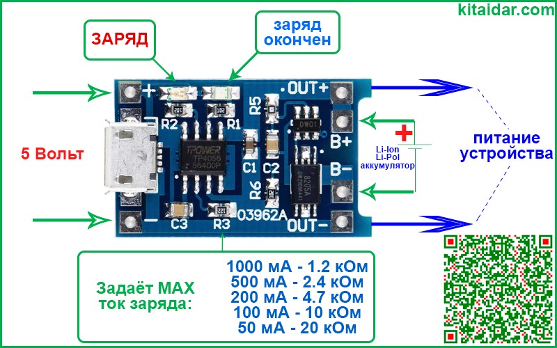

    Дякую за відео, пізнавальне, дивився схожі. Моє запитання полягало в слідуючому, чи можна такою платкою зарядити два або три паралельно зєднаних 18650 акумулятори?
  16. lesokop
    lesokop Oberfeldwebel
    1.439
    Можна
  17. Алекс-К5И
    Алекс-К5И Oberleutnant
    1.831
    Можно.Два заряжает током около 1А.
    На клеммы питания цепляем повышающий преобразователь из примера выше.
    и выставляем требуемую напругу.У меня 12В.
    Остальной конструктив:корпус.выключатель и.т.д делаем под себя.
    У меня под подлокотником.И нужно учесть если нет ножек как у
    например асе250.То когда будем ложить мд на землю то упором
    будет наш бп импровизированный.
    И еще желательно на регулируемом блоке питания проверить платку
    заряда с защитой напряжение при котором она отключит
    аккумулятор в случае разряда.Говорят что нижний порог для
    лития это 2.5В.Во всех платках есть некоторый разброс по напруге.
    Себе подобрал 2.7В. Учитывая мизерный ток у кардинала двух
    банок 18650 хватает вполне да и конструктивно удобней.
