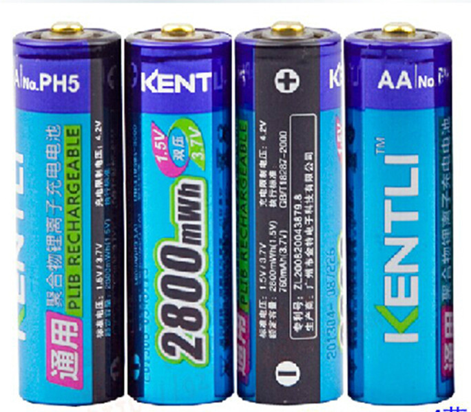

    Литй-полимер на 2800 АА Мне он больше нравится. После нового года думаю заказывать.
    Бесплатная-доставка-4-шт-лот-KENTLI-1-5-В-2800mWh-а-а-литий-полимерный-аккумулятор.jpg
  6. Arhon
    Arhon Stabsgefreiter
    201
    Украина Запорожье
    Недавно читал статью что в формфактор 18650 больше 3500 Ма/ч не всунешь при нынешних технологиях (имеется ввиду честных, написать много чего можно), а в АА и подавно. На вашей картинке нарисовано 2800 mWh. Тесть 2.8 вата в час, а емкость на этой же картинке 760mA/h. А если учесть что это дивный чайна продукт дай Бог там 300 мА что бы было. С таким успехом батарейка от нокии по привлекательней будет.

    Да всё то так.
    Но есть одно но, батарейку от мобилки не всунуть вместо АА, никак.
    никель метал гидрид, не очень хорош в плане напряжения.
    Есть ещё вариант "никель-цинк" но у них ресурса, кот наплакал.
    Это и есть 1000мАН

    какую цель вы преследуете, замена простых АА, или прирост емкости? КУда всовывать собрались?

    В сезон, АА батареек, много выбрасывается-покупается.
    Купив акумулятор АА дешевле однако. :)

    наконец то вы озвучили потребителей, согласен, туда не впихнешь. В внешней вспышке у меня 3й год стоят саньйо энилупы, с низким саморазрядом и номальной отдачей по току, 2000 мА, раз в полгода профилакторию, делаю пару циклов, зарядка интеллектуальная, работает нормуль. Покупать те что на вашей картинке я бы не стал. Устройство их не знаю, но скорее всего там присутствует преобразователь который из 3,7 делает 1,5 вольта. Дополнительный деталь - минус к надежности и долговечности. Да и емкости там смешные.
