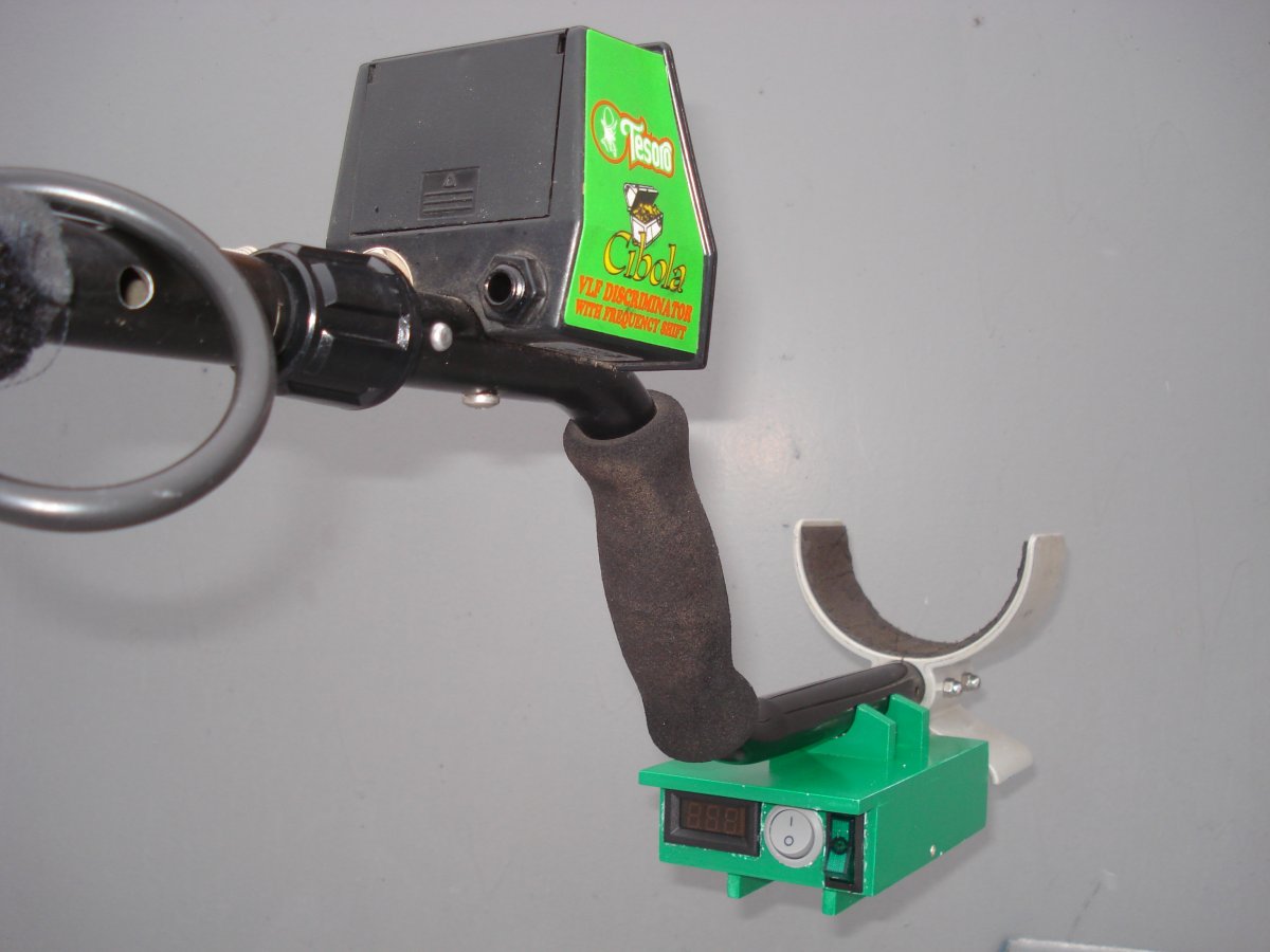

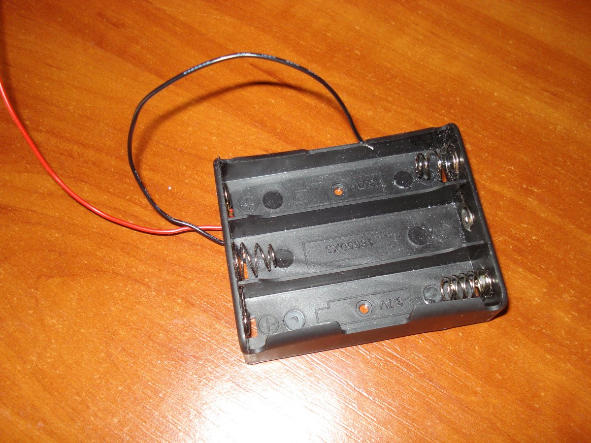

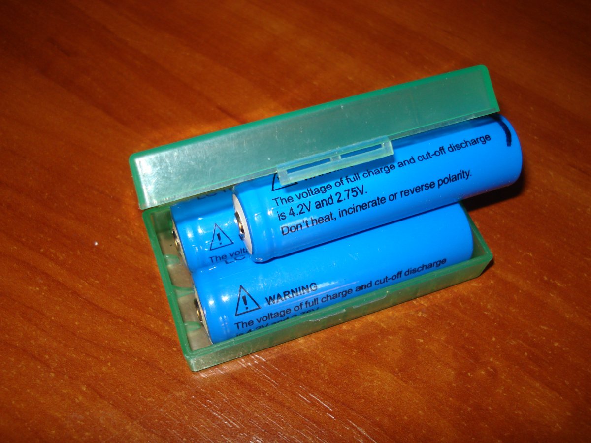

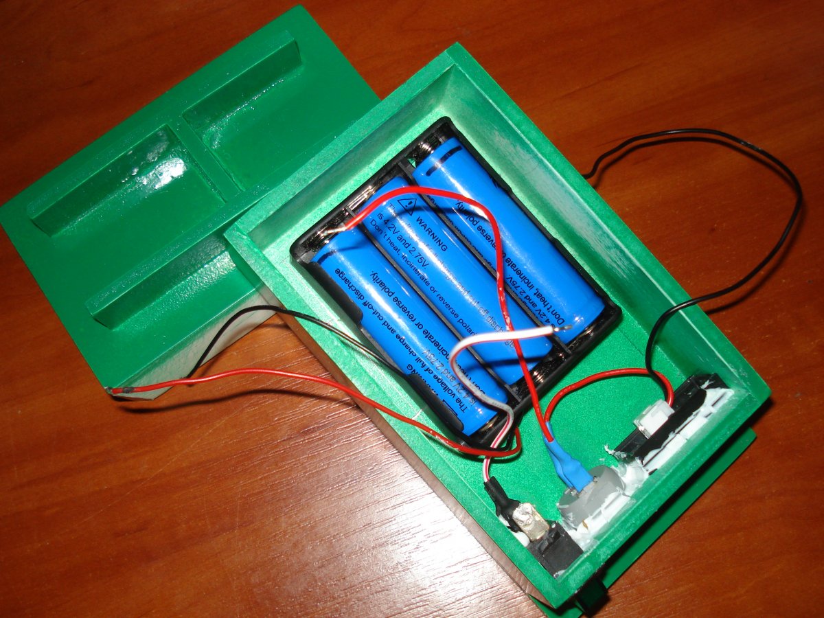

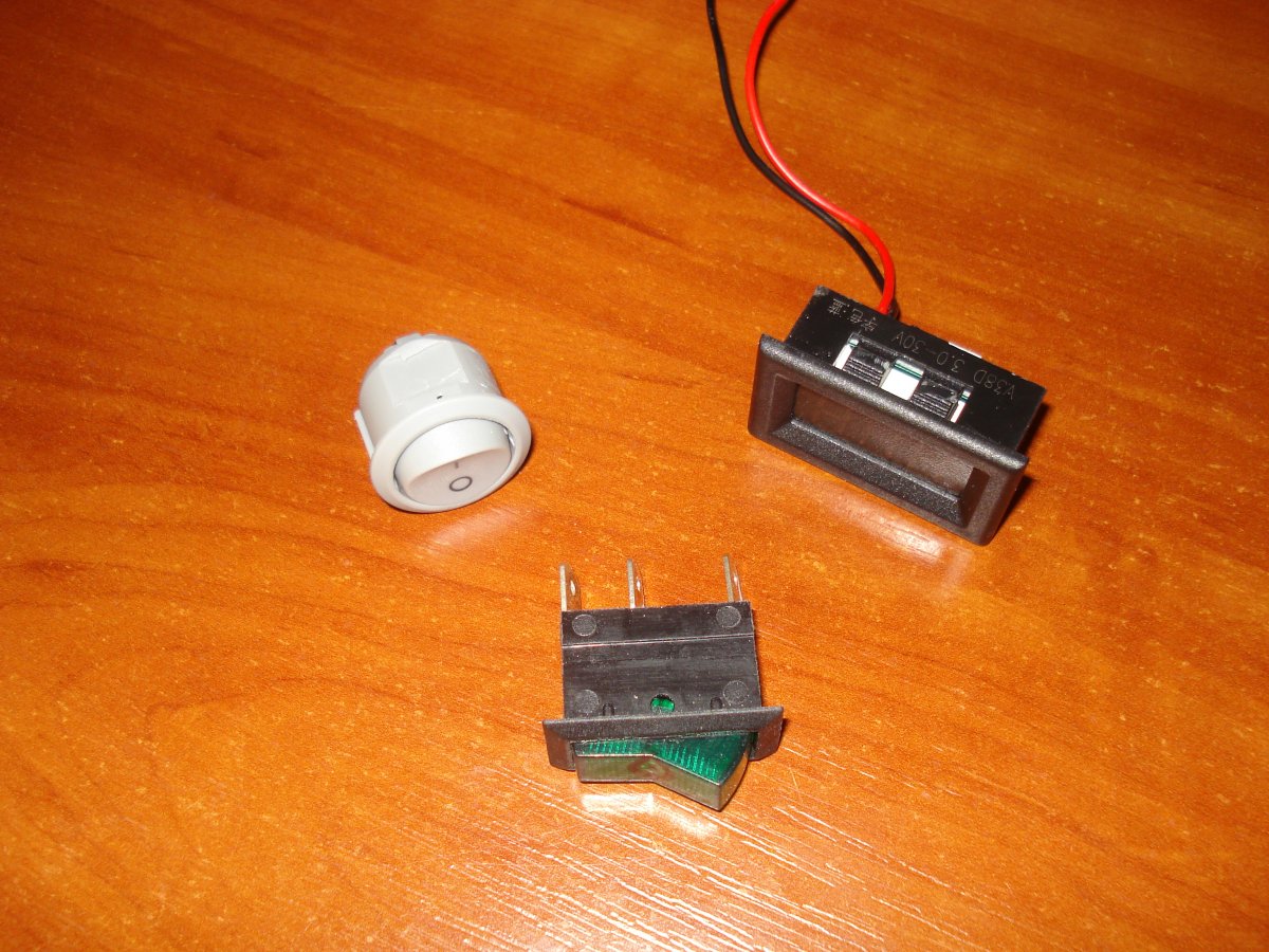

    Доброго дня ! Розповім про свій досвід по апгрейду живлення на Tesoro Cibola. Начитавшись профільних форумів про падіння глубини та стабільності після "просідання" штатного елементу живлення , остаточно вирішив змінити крону на 12v, та і нудно мені було в зимку;)
    Було вирішено не морочитись з bms платами , я зрозумів з прочитанного що нема стабільності та фарту тим хто їх юузає , технарі-НЕгуманітарії мене поправлять коли перестануть тапками кидати. В холдер на 3х18650 послідовно з"єднаних банок докупив найпростіших синіх китайчат.
  23. maxskype51
    maxskype51 Leutnant

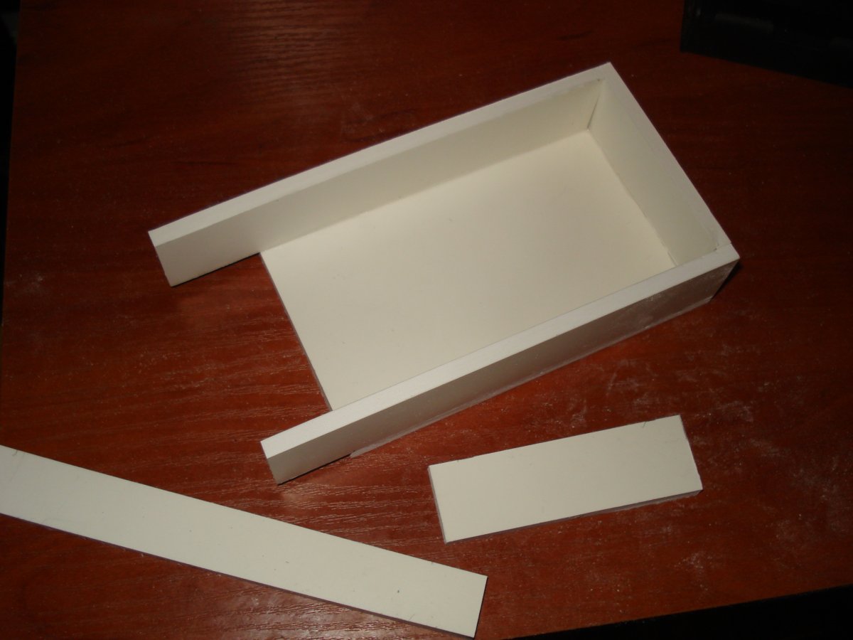

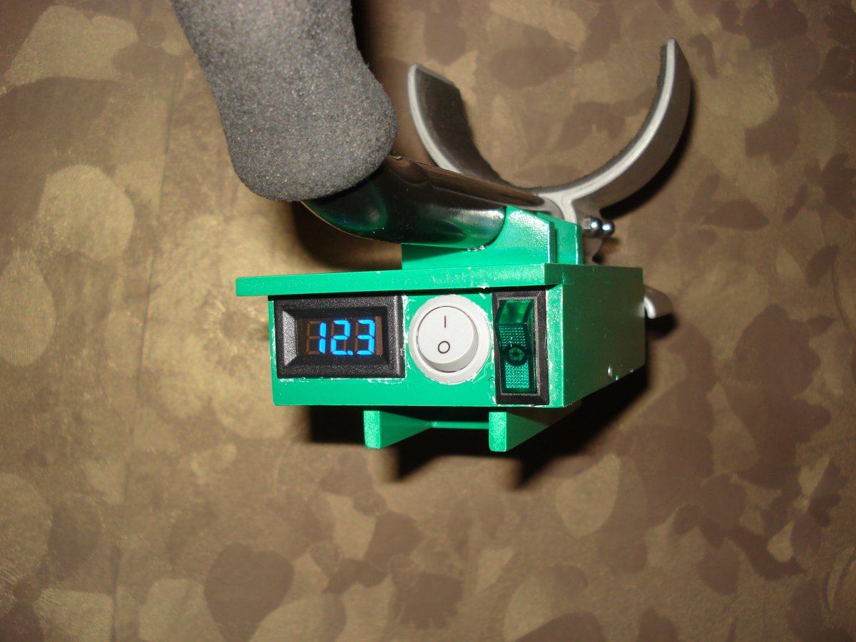

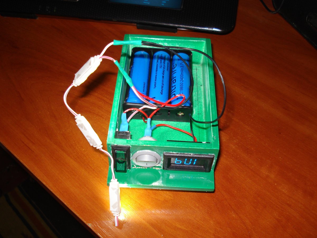

    1.839

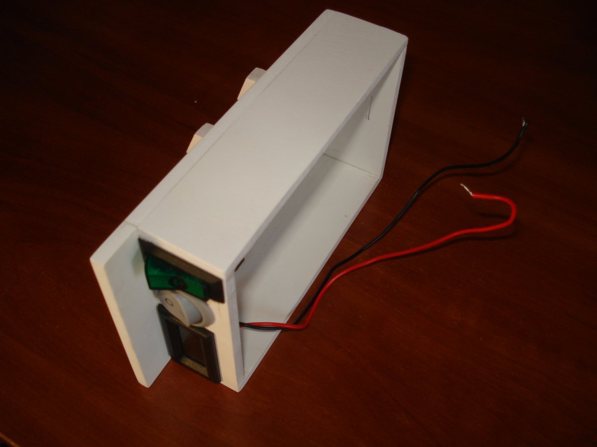

    Сам корпус зклеено с пвх пластику , та пофарбовано. Додав вольтметр , та два тумблера - на вольтметр та на саме живлення які посадив на сіліконовий герметик. Провід шввп вивів в середину трубки верхнього коліна штанги. Кому як , мені не важко розібрати блок , витягнути банки та зарядити зарядкою Nitecore inellicharger I2. Вистачає на 3 копи по 6-7 годин. Ось такий колхоз , якщо кому небудь знадобиться.

    Україна, Дніпро
    Зроблено дуже непогано. Головне, що автор відійшов від невиправдано популярних зараз DC/DC перетворювачів і зробив усе просто та надійно. Правда, у корпусі до біса місця, туди аж проситься балансирна зярядна схема, щоб не відкривати корпус для зарядки. Але і те, що є, достойно впровадження у маси.
