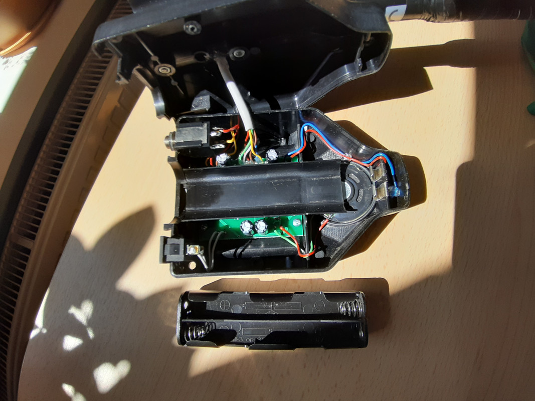

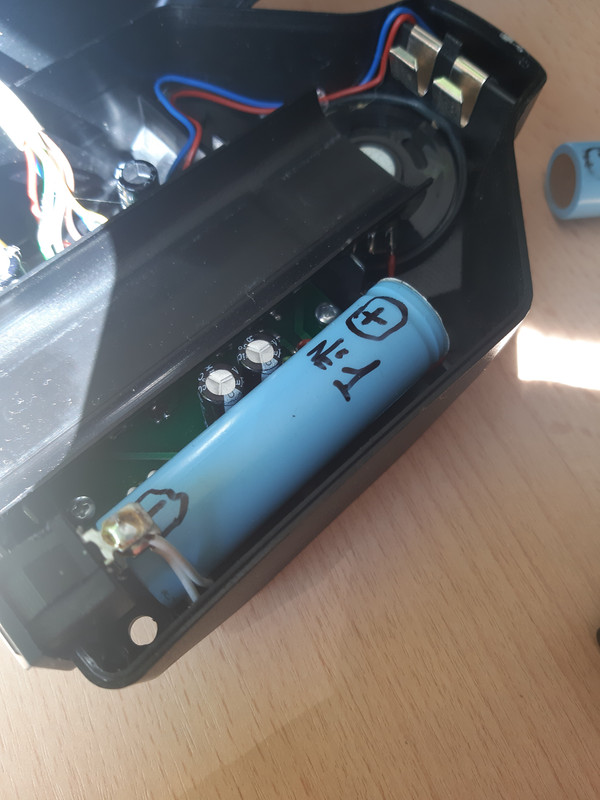

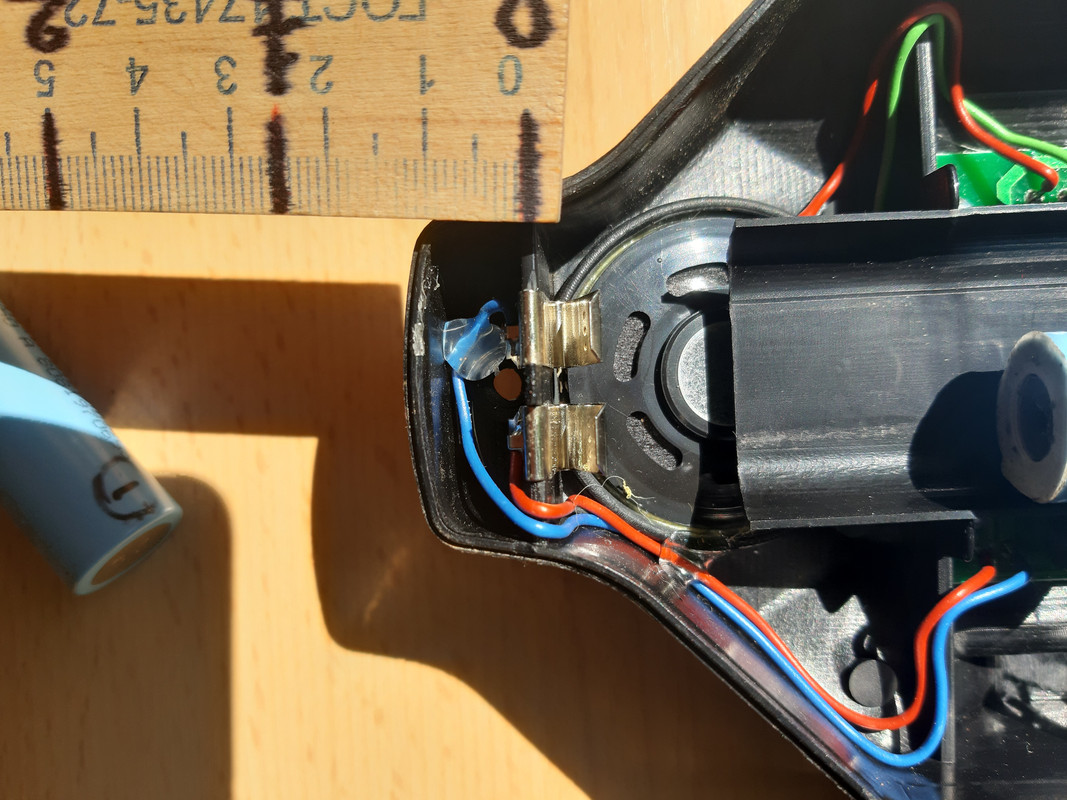

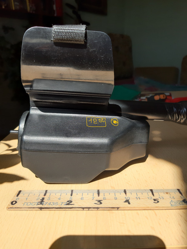

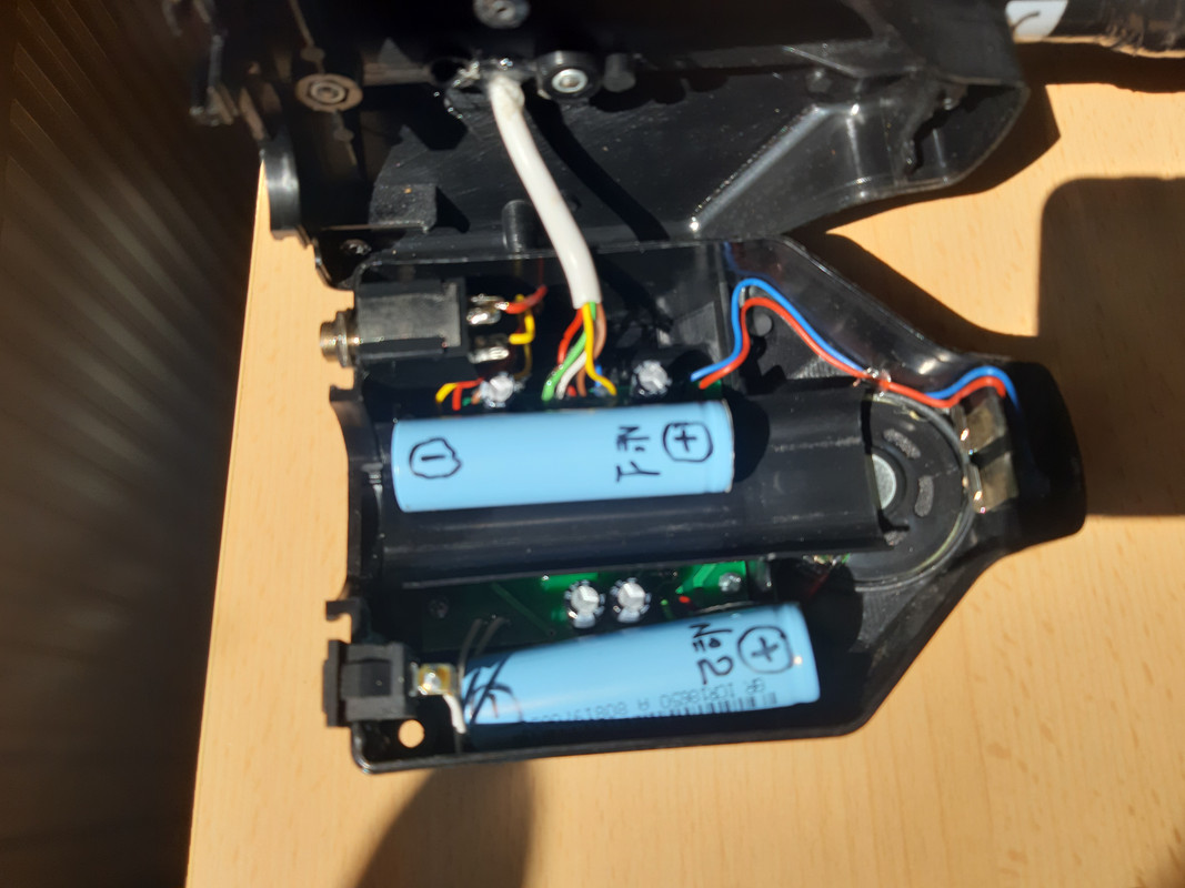

    Завтра доберуся до прилада у гаражі, розберу підлокотник, та покажу, що там, та як.
    3×3 мали на увазі 18650?
    Які саме аккуми (типи) маються на увазі??

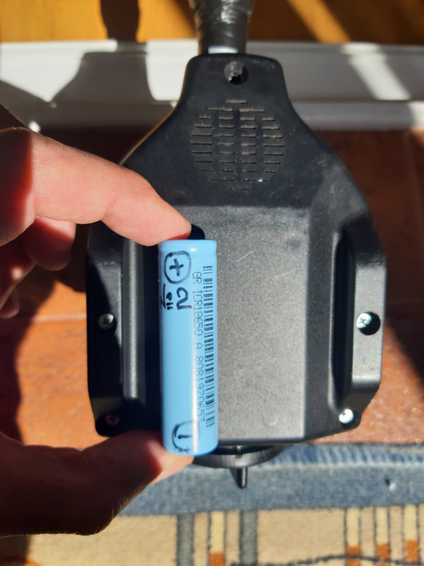

    Та це я розумію, але я питав про типорозмір.
    Чотирі 18650 запхнути туди малореально.

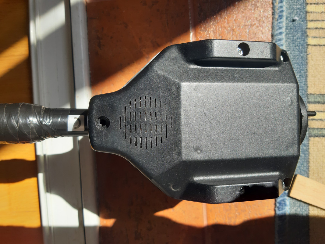

    Буде час завтра-післязавтра розкрию підлокотник, зроблю фото з розмірами

    Дякую, але якій сенс у цьому? Якщо вже говорити про аккуми, які треба витягати-заряджати-вставляти, то ті що на фото NiZn абсолютно якісно виконують цю функцію. Тобто міняти шило на мило нема сенсу. Хочеться саме поставити так, щоб заряджати чз порт, без "жонглювання", ну і бажано, щоб (оперативно/зручно) відстежувати поточний рівень заряду.

    Може тоді отакого розміру парочку? По довжині парочка влізе один за одним. Цікаво, а на скільки їх вистачатиме чз балансир?

    Якщо вже пішла така п'янка, то я б порадив прикупити трійко літій-полімерних "подушок" (посилання для прикладу https://vseplus.com/product/akkumul...S3kXS_oa_1HWo0vnVWGOMe9ILbPo7LJRoCnnkQAvD_BwE) балансир на три осередки ( для прикладу https://radiocron.com.ua/p106173832...tWeLvM3msVjmfVF7wMIdNI6M_YSBYbHhoCYpkQAvD_BwE https://ndft.com.ua/uk/module-aktiv-balancer-3s/) і зібрати або купити джерело живлення з вихідною напругою 12,4вольти. Батарею з балансирами розмістити всередині блоку, там місця вистачить, а джерело під'єднувати через роз'єм. Якщо хочеться експресс-контроль напруги - можете через кнопку ось такий блочок вперти (https://rozetka.com.ua/ua/195876773...vg8JyQUM7JLe-5rtatn7VP8dMcwD_YWxoCVwgQAvD_BwE), або звичайний безкорпусний цифровий вольтметр - там вже на що фантазії вистачить.

    Якщо всеодно збираєтесь втручатись в конструктив , то може простіше взагалі демонтувати рідний підлокітник? Замінити блок живлення по типу маскоподібних. Туди ж можна всунути три літія 18650 , вихід на навушники, динамік, перемикач "вкл/викл"... Заряджати можна не витягаючи акуми. В майстрів що виготовляють маскоподібні повно таких рішень.

    Можливо, але треба зрозуміти для початку, що там зараз є. Бо крім динаміку, виходу на навушники, перемикача, там ще ціла плата якась, вона встановлена так, що відразу не видно що там, але по розміру чимала, треба дістатись.

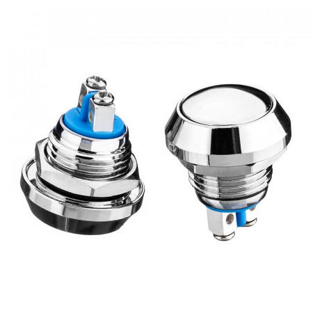

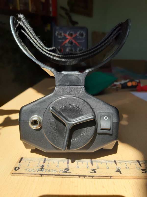

    Отаку кнопку вмикання живлення б в "носок-перед" підлокотника, а там де зараз перемикач місце б висвободилося, Та і не зручно там, можна випадково ввімкнути прилад при переносці в рюкзаку.
    А ще на боковушці врізати невеличкий вольтметр, і рядочком теж маленьку кнопочну (на утримання) для короткочасного ввімкнення вольтметру.
    Ось так приблизно, (в лівий бік а не в правий)
