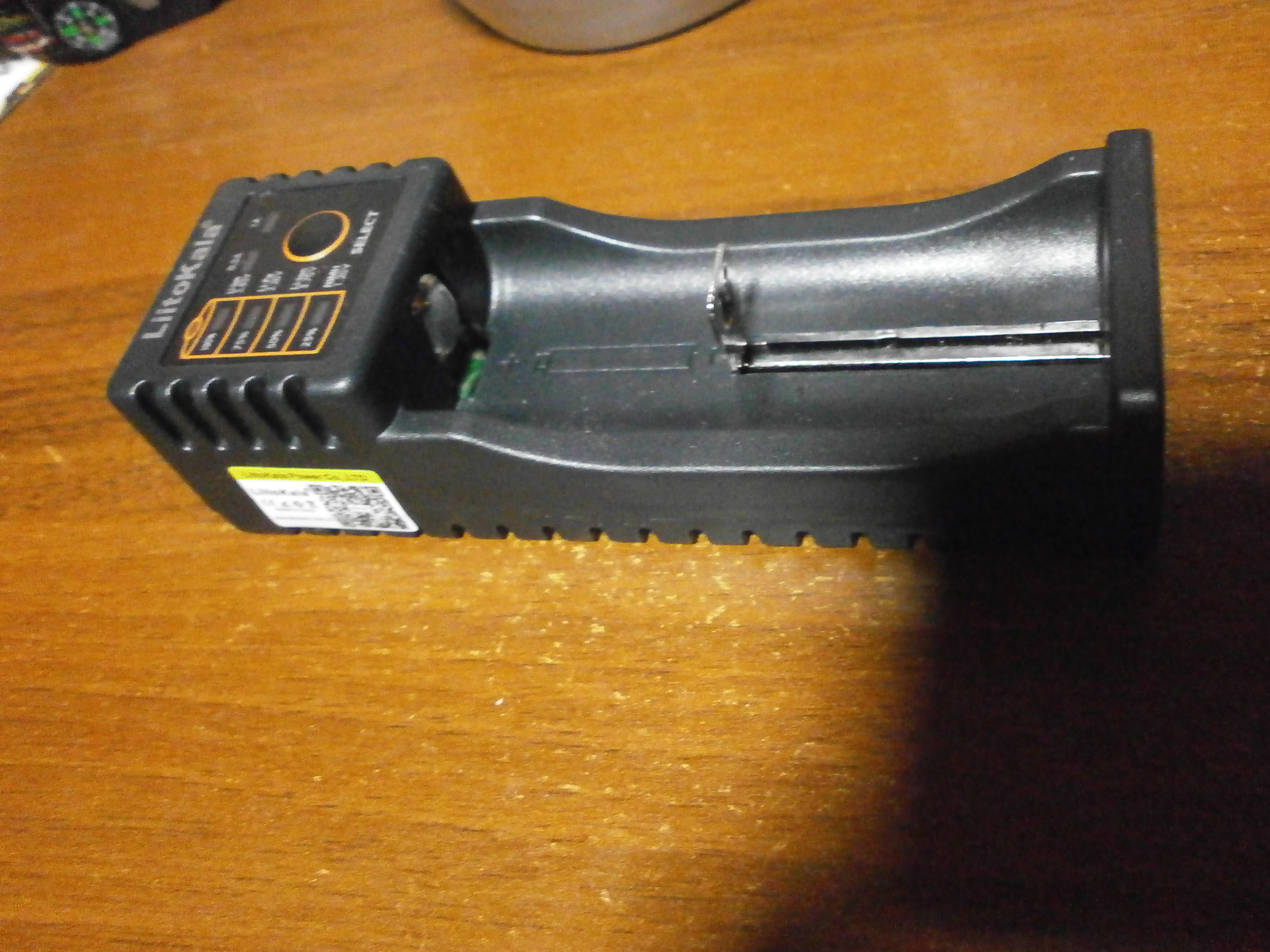

    Позичив Літокалу Ліі-500. Дивна зарядка. При тестуванні розряджає акумулятори до 2,7 В. По даташитах, мінімальна напруга на акумуляторі має бути не меншою 3,6 В. На практиці, розряд до 3,4 В., струмом 0,5 А., акумулятори добре переживають. А от при розряді до 2,7 В. вони швидко дохнуть. Получається, що зарядка вбиває акумулятори при тестуванні. :eek:
    Замовили в мене МД з аккумуляторами. Довелося по ночам не спати, і в ручному режимі припиняти тестування при досягненні 3,49 В., щоб при тестуванні ця "кала" не повбивала аккумулятори, бо вдень вона не встигала закінчувати тестування, до чергового відключення електроенергії, а можливості обмеження напруги розрядки, я не знайшов. Треба буде зробити нормальний тестер аккумуляторів, з джерелом резервного живлення, на випадок відключення подачі електроенергії, та з можливісттю встановлення потрібних напруг повної зарядки, та повної рзрядки.
    Деякі акумулятори вона не могла протестувати, бо після завершення зарядки до 4,21 В., вона пару секунд чекала до початку тестування, а за цей час деякі акумулятори встигали розрядитися до 4,20 В., і тестування не стартувало. Довелося примусово запускати тестування за допомогою допоміжного "зарядного пристрою", який складався з двох літієвих акумуляторів, та резистора на 360 Ом.
    Ще, в інструкції зкачаної з інтернету, прочитав, що літієві акумулятори вона заряджає незмінним струмом, хоча виробники акумуляторів вказують на те, що струм має знижуватися в кінці зарядки, або в кінці потрібно заряджати "крапельним" методом, тобто короткими імпульсами, а не незмінним постійним струмом. Який струм в неї насправді, я е не перевіряв.
    Така от "кала", ця Літокала...
    Краще, купіть жменю плат ЮСБ зарядних приладів на мікросхемах TP4056, і відберіть ті, які заряджають акумулятори не більш ніж до 4,2 В. Примотаєте їх синьою ізоляційною стрічкою до холдерів, і будуть у Вас дешеві, але якісні зарядні пристрої.

    купив ЛітоКалу Ліі 100 , прикольно , заряджаеє 3,85 в. , 3,20 в . , 3,70 в , 1,20 в. 0,5 і 1 Ампер .

    Теж така поки є, як запасна до ліі500, юзав пару раз, підгальмовувала недозаряжала до 4,2в підубитий акум, треба було виймати, і знову починати заряд, переклав в 500 все гут.
    Чому так хз..

    По літійіонам:
    Виробник вказує мінімальний вольтаж до якого можна розряжати акум щоб він не здох ( не буде приймати заряд, не стартане), також максимальний струм розряду що може видати акум , і також струм яким бажано заряджати. У якогось виробника це 2,7в у іншого може бути і трохи більше, 3в наприклад мінімалье значення розряду.
    Якщо акум при тесті розрядився і прийняв заряд то нічого йому нема. Виробник не рекомендує кожен раз розряджати повністю, не робити це часто щоб не зменшувати кількість циклів заряду, тест робиться не кожен день, а раз в рік а то і декілька років, просто перевірити залишкову ємність, тому все гут, така встряска нечасто навіть корисна. Акуми хоч телефонні, хоч 18650 заряджаються до 4,2в, мабуть виробник телефонів не в курсі що треба заряджати менше вольт ніж 4,2в.
    3,7вольта то для тривалого зберігання, коли акум не використовується, щоб не падала ємність, нові акуми так і продаються, заряджені по 3,7в, щоб при лежанні в магазині не деградували. При експлуатації 4,2в це передбачена виробником норма,зарядили і одразу використовуєте, заряджати можна по бажанню при любому відсотку розряду, вони не мають ефекту пам'яті, але не бажано розряджати постійно повністю. В телефоні наприклад при 20% заряду вже просить дозарядитись, там теж літійіон просто іншої форми і з платою захисту. Ліітокала 500 сама захищає, тому можна юзати акуми без плати.
    Мінус цієї зарядки, що 300ач трохи забагато для акумів АА металгідридних і кадмієвих, менше вона не видає. Враховуючи що 1/10 для них оптимальний струм зарядки, то аж 3000ач повинна бути ємність а це малоймовірно. Коротше 2000+ можна заряджати але не гут.
    Не заряджає літійполімер, що набуває популярності, не влізе типорозмір 21750, хоча можна намутити перехідник.
    Трохи не коректно можливо заміри внутрішнього спротиву акума і тест заряд-розряд, не так як в більш дорогих фірмових, але враховуючи цінник порівняно з тими фірмовими в 2, 3 а то і більше разів, то не бачу сенсу переживати. Свої гроші вона відробляє на 100+%

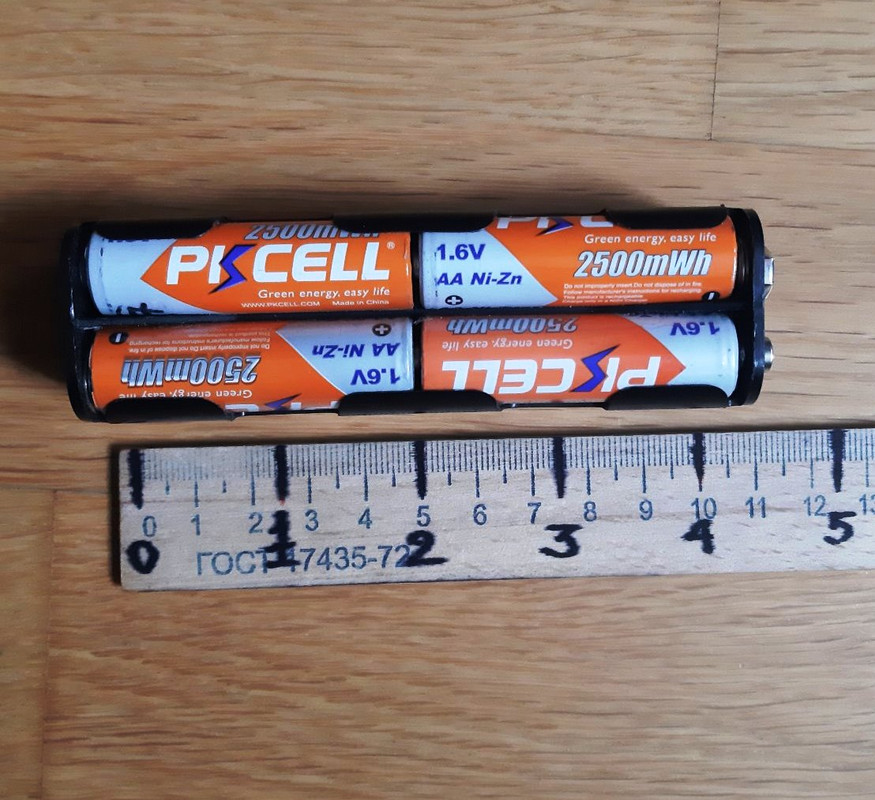

    Хтось може порадити добротний AGM аккум причепити під підлокотник, я б порадив AA NiZn.

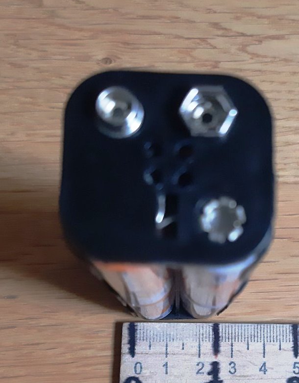

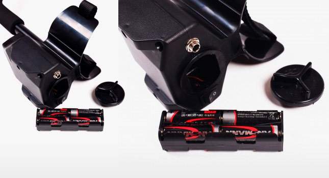

    Всім, привіт.
    Мій прилад має живлення 12В, ось (див. фото) його стандартний холдер (розмір 100х30х30 мм).
    Дуже хотілося б замінити його аккумом(або збіркою), якій можна було б заряджати не витягаючи оце все, а через USB-micro, або Type-C.
    У кого є досвід, або ідеї на цей рахунок?
    В ідеалі хотілося б ще і вольтметр вивести/врізати щоб натиском кнопки перевіряти - що там робиться.
    У самому підлокотнику там ще трішки місця є, можу додатково нафотать та додати як всередині виглядає.
    П.С. Варіант приаттачувати зовні до існуючого підлокотника ще щось не хочу, буде заважати і як одоробло виглядати. Хоча, звісно прислухаюсь.

    Купуеться плата-балансир на 4 лiтiевих акумулятори, та зарядний адаптер на 18В, напряму черезUSB або C-type заряджати не вийде, хоча можна втулити DC-DC пiдвищуючу плату ще. Але це все не влiзе у Ваш конструктив....
    Краще мати у запасi 4 акумулятори, зарядженi, та швидко замiнити прямо на полi.
    За допомогою плати-балансира я переробляв живлення на Сенатора, хазяiн за 2 роки жодного разу не телефонував, мабуть працюе й досi гарно.
    Ще одне, я мабуть помилився, вказавши 18В адаптера-зарядки до 4 акумуляторiв, 18В в мене вийшло на 3 акумулятори з платою-балансиром, щоб усi 3 банки набрали по 4,2В, а свiтлодiод на адептерi переключився з червоного на зелений. На 4 банки треба буде пiдбирати або регулювати вольтаж адаптера
    На кшалт переробки - почитайте в Гуглi як переробляють шурупокрути пiд лiтIй, там багато чого цiкавого!

    Нащо йому 4 літія??
    8аа х 1.6в= 12,8в,. 3літія х 3= 12,6в., Ідеально. Але не зрозуміло як він їх по розміру впхає в той блок під ліктем, не хоче колгоспити збоку.
