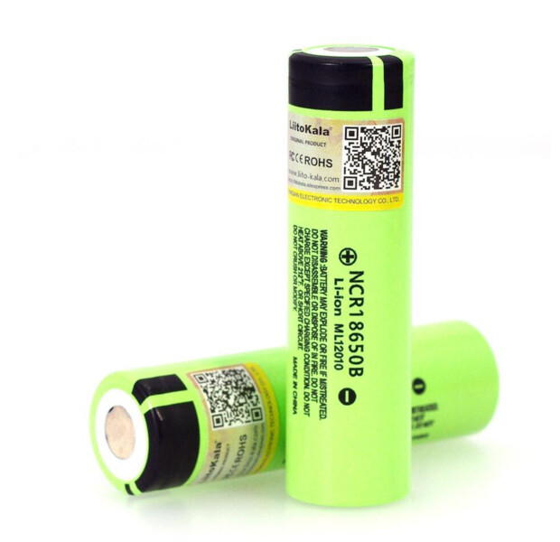

    Ну мы же не экстрасенсы - по фото диагноз ставить. Это лучше к Кашпировскому. Так по внешнему виду - LiitoKala, копия или перепаковка PANASONIC. Обычно несколько хуже оригинала, но вполне приемлемого качества. Можете взвесить - вес в пределах 47,8-48,1г. Но это не гарантия качества.

    У меня такие, три в мд, один в фонарике.
    Что подсказать то? Расплывчато как-то вопрос задан. Смотря для чего Вам. Если для мд то хватит с головой, потребление то мизерное, деградировать будут от лежания, а не от работы.
    Ёмкость 3400, что даже очень много. Я так понимаю, отбраковка панасоника, и лишь потому, что ёмкость не строго 3400, а может и 3200 и 3100 и 3300 быть, наклеиили лиитокаловские наклейки и продают. Потому и дешевле.
    Вбейте в гугл NCR18650B, почитаете характеристики, каким током заряжают, до скольки розряжать можно, сколько максимально по току может отдать (6ампер если не запамятовал), ну и тд. Вам для мд 6а там или 10а вообще не принципиально, это не фонарик,не фотоаппарат со вспышкой, потребление мизерное в милиамперах.
    Не розряжайте ниже 3вольт, и заряжайте нормальным зарядным и всё.

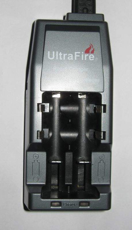

    День добрый а такая зарядка подойдёт для заряда ёмкостью 3400 ,18650 ток заряда 500 миллиампер. 1106.750@2x.jpg 1106.750@2x.jpg 1106.750@2x.jpg
  6. Wolfgrey
    Wolfgrey Moderator
    6.376
    Україна, Дніпро
    Подойдет.

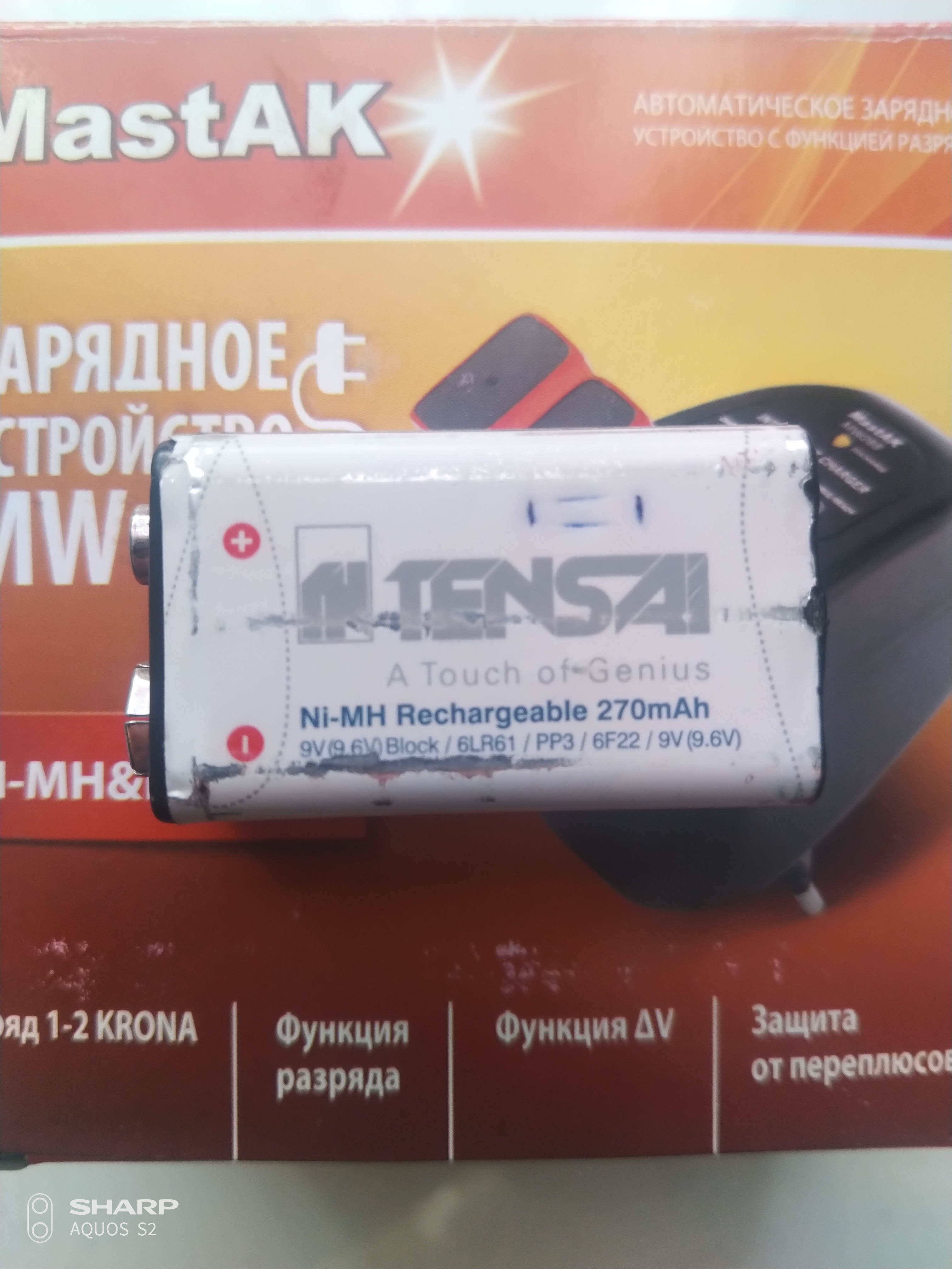

    Подскажите по ,,кроне":
    1) какой аккумулятор (марка, модель) такого типа лучше купить, для питания Сиболы с 15-ти дюймовой катушкой ?
    2) какое зарядное к нему взять ?

    перепробував багато чого, але ось це найкраще для мене
    крона на 9,6В і зарядка з розрядкою
    3613 подобається це.

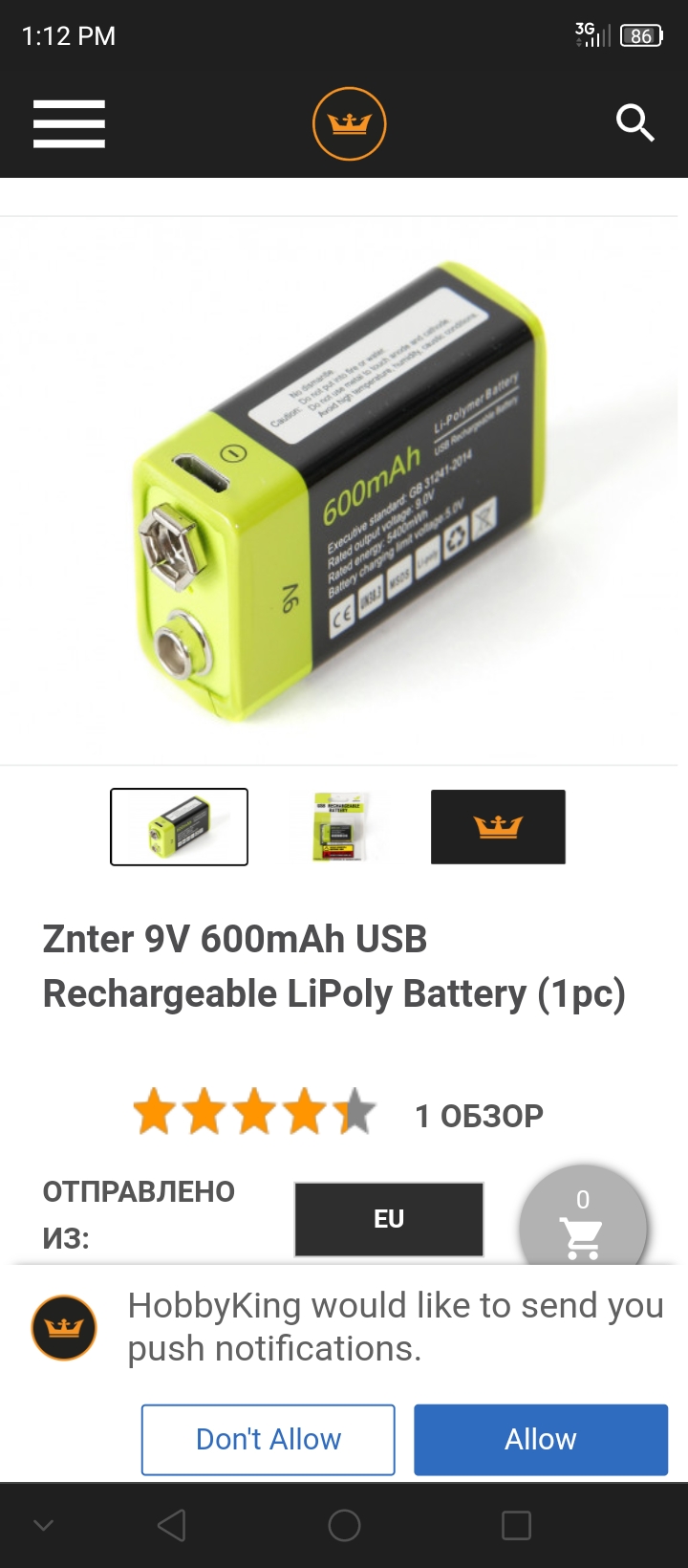

    Якi будуть думки про цей аккумулятор ?
    Покритикуйте.

    Враховуючи що в крону втулили зарядку, думаю емність там не більше 350ач.
    OkSamyt та cer подобається це.
  14. Yarek
    Yarek Oberfeldwebel
    304
    Тернопільщина.
    В принципі так, 600 ма\г це мається на увазі китайських.
  15. Юк.

    Зарядне літокала 500, літіі теж ціє фірми, ємність 3300 наче.
    Бюджетний варіант нормальна якість і зарядного і акумів. Єдиний їх недолік що перепаковка панасоніка що не пройшов відбраковку, грубо кажучи ємність не 3300 в всіх, а може бути від 3100 до 3300. Це не суттєвий дефект , для мд тим більше, споживання мізерне, а ємність надлишкова для нього, це ж не фотоаппарат . Чому такої ємності, бо не було вибору на сайті, взяв по відгукам найкраще. Був би вибір то 2000- 2300ач планував
