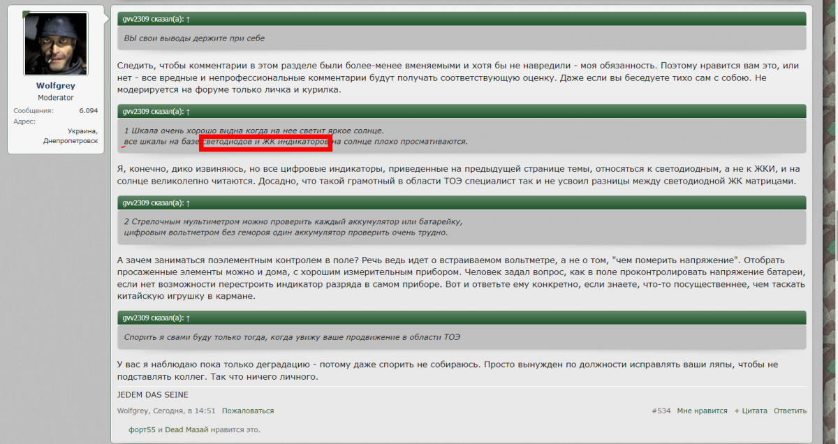

  10. Wolfgrey
    Wolfgrey Moderator
    6.376
    Україна, Дніпро
    Следить, чтобы комментарии в этом разделе были более-менее вменяемыми и хотя бы не навредили - моя обязанность. Поэтому нравится вам это, или нет - все вредные и непрофессиональные комментарии будут получать соответствующую оценку. Даже если вы беседуете тихо сам с собою. Не модерируется на форуме только личка и курилка.
    Я, конечно, дико извиняюсь, но все цифровые индикаторы, приведенные на предыдущей странице темы, относяться к светодиодным, а не к ЖКИ, и на солнце великолепно читаются. Досадно, что такой грамотный в области ТОЭ специалист так и не усвоил разницы между светодиодной ЖК матрицами.
    А зачем заниматься поэлементным контролем в поле? Речь ведь идет о встраиваемом вольтметре, а не о том, "чем померить напряжение". Отобрать просаженные элементы можно и дома, с хорошим измерительным прибором. Человек задал вопрос, как в поле проконтролировать напряжение батареи, если нет возможности перестроить индикатор разряда в самом приборе. Вот и ответьте ему конкретно, если знаете, что-то посущественнее, чем таскать китайскую игрушку в кармане.
    У вас я наблюдаю пока только деградацию - потому даже спорить не собираюсь. Просто вынужден по должности исправлять ваши ляпы, чтобы не подставлять коллег. Так что ничего личного.
    форт55 та Dead Мазай подобається це.
