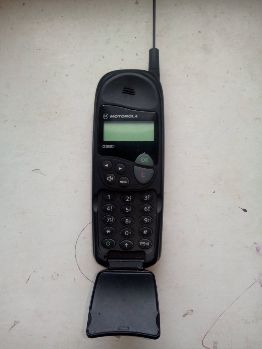

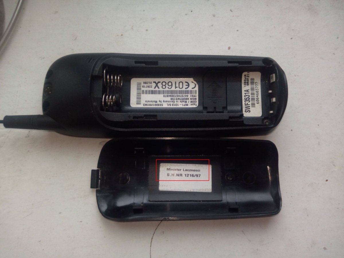

    Вот моя первая мобила,я ее купил в 1998 году.
    вот доказательства.
    Так вот за столько лет меня ни разу не взволновало какой там аккумулятор.
    А вы что каждый день разбираете мобилу и проверяете на приборе сколько там аккумулятор емкости выдерживает.
    Посмотрел на идикатор и поставил на зарядку.

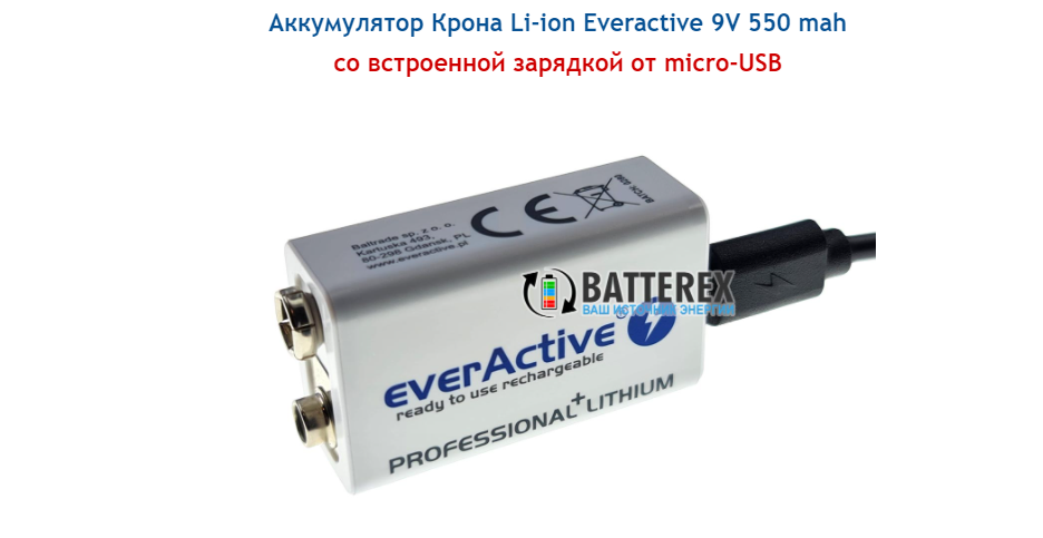

    Доброго , уважаемые! Кто нибудь пользовася аккумуляторами типа Крона с возможностью зарядки от USB ?
    Думаю себе такую штуку прикупить для пина.
    флегМАТ та Rastaarheolog подобається це.
  13. Rastaarheolog
    Rastaarheolog Oberleutnant
    1.863
    Україна, Київ
    Я такую юзаю уже несколько лет. Офигенная тема! Заряжается полностью за часа три, работает около двух месяцев на одном заряде. Аккумулятор Крона, который был у меня раньше, заряжался за 24 часа, и работал по времени так же, как и литий-ионн.
    флегМАТ, Валерий Ч та Wiking730 подобається це.

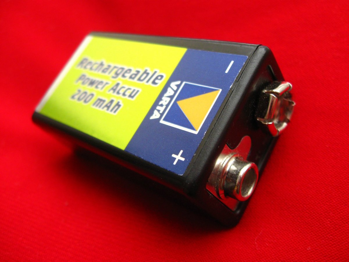

    • Одноразовые солевые батарейки 6F22 Крона 9v недороги в производстве и имеют невысокую цену. Однако они имеют небольшую ёмкость и очень критичны к температурным условиям. Маркировка 6F22 показывает, что АКБ состоит из 6-ти солевых элементов F22, в качестве электролита применяется хлорид цинка (соль).
    • Алкалиновые щёлочные батареи 6LR61 Крона 9v имеют улучшенные характеристики и работают при более низких температурах. Цена незначительно выше, чем у солевых. Состоят из шести алкалиновых элементов LR61, электролит - гидроксид калия (щелочь).
    • Одноразовые литиевые Кроны 6122 обладают самыми лучшими параметрами, но дороги в изготовлении, и это отражается на их стоимости. Данные источники питания получили свое название от химического элемента лития, из которого изготовлен отрицательный электрод (катод).
    • В литий-тионил-хлоридных батарейках Крона ER9V в качестве катода также использован литий, а в качестве анода (положительного электрода) - жидкий тионил-хлорид (хлорангидрид сернистой кислоты). В Li-SOCl2 батарейках удалось получить технические характеристики на уровне литиевых, а цену снизить в несколько раз.
    Вот, осуждали недавно Кроны для пинпоинтёра с зарядкой ЮСБ - https://reibert.info/threads/metalloiskatel-xp-deus.226898/page-137#post-13892696
    Я покупал аккумуляторы у этого гуся на ОЛХ - https://dslabs.olx.ua/#items
    Раньше я юзал NiMH аккумуляторы:
    Работали по времени долго, пользовался одной годами, единственный минус - сумасшедшее время зарядки. После Лития уже к таким не вернусь.
    Встречал в сети такую информацию по Кронам:
    - Лучшей щелочной батарейкой является Duracell 6LR61 Крона-1BL.
    - Наиболее высокой ёмкостью обладает батарейка Varta 6122 Крона PROFESSIONAL LITHIUM 9V-1BL.
    - Наибольшим количеством циклов заряд-разряд обладает аккумулятор Westinghouse 200 mAh 6F22 Крона-BP1 (до 2000 циклов заряд-разряд).

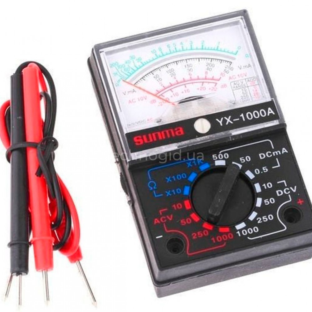

    Лучше всего вам пойдет вот такой стрелочный мультиметр.
    Он довольно точный,легкий и самое главное для измерений напряжений ему не нужны батарейки.
    А те вольтметры что вы изначально думали ,не дадут высокую точность измерений,напомню вы будете оперировать значениями в десятую вольта.
    Сами посмотрите,как вы на таком приборе увидите 13,3 вольта.
    А еще потрахаться откалибровать прибор.
    Dagon та OkSamyt подобається це.

  26. Wolfgrey
    Wolfgrey Moderator
    6.376
    Україна, Дніпро
    Вы реально издеваетесь над людьми или прикалываетесь? Рекомендовать человеку самый убитый китайский авометр изо всех существующих? Мультиметр за 47 гривен?! Да на нём 12 вольт от 10 отличить - уже подвиг. Годится только как "контролька" для владельца "Жигулей".
    То есть китайца "SUNMA model YX-1000A" вы используете там, где нужна повышенная точность?!
    Нет слов...
    Останнє редагування: 20 січ 2022
