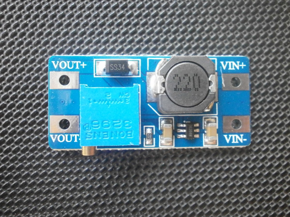

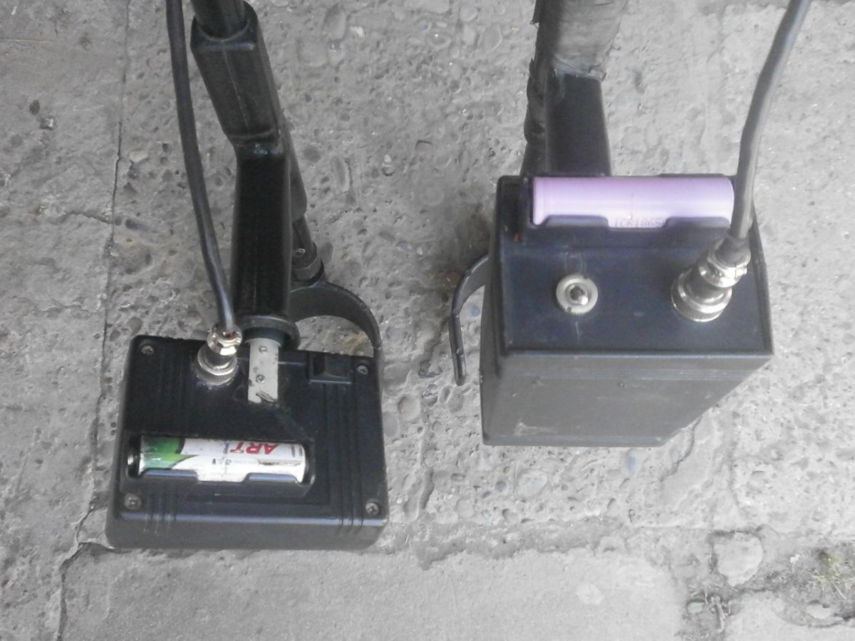

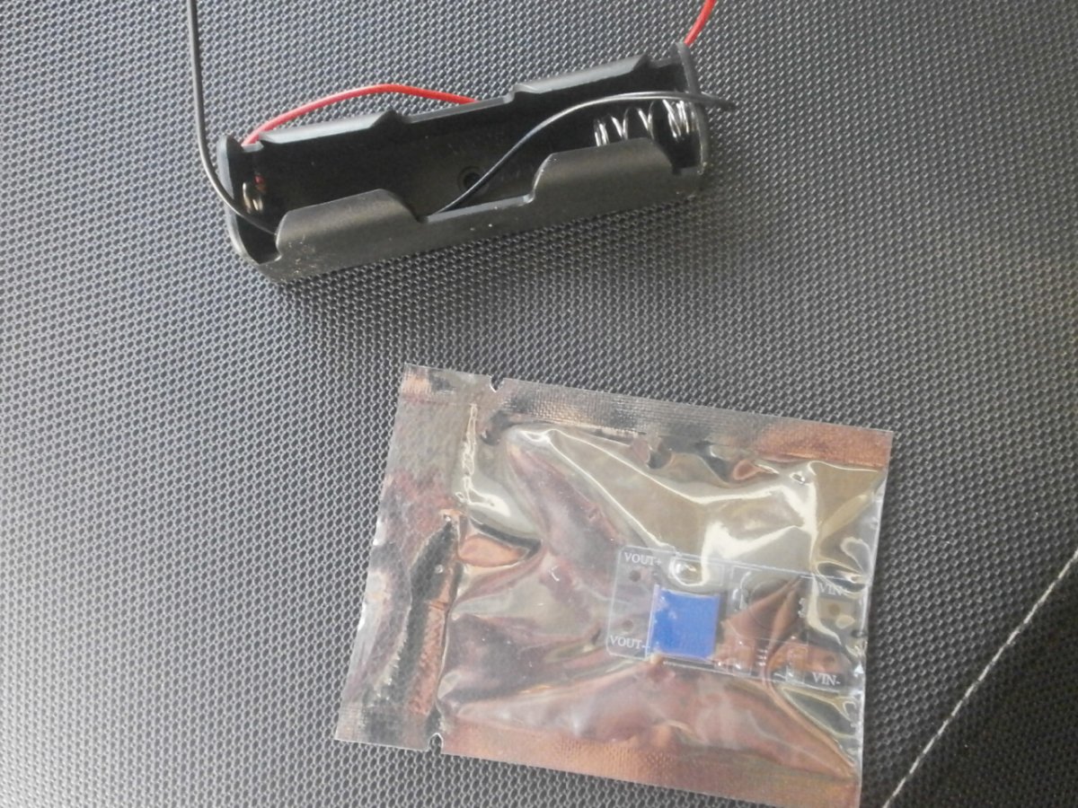

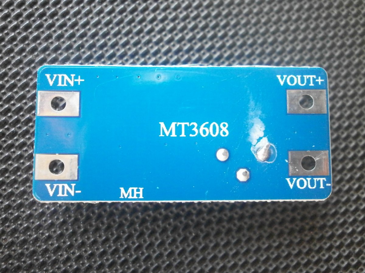

    в обоих моих приборах реализовано питание от 18650 . очень удобно . один аккумулятор в карман а второй в прибор и всех делов . на сабле от Стаса преобразователь сгорел . купил как на фото , вмонтировал и уже пашет около года . проблем и глюков не обнаружено . советуют на выходе поставить электролитический конденсатор для сглаживания импульсов .
