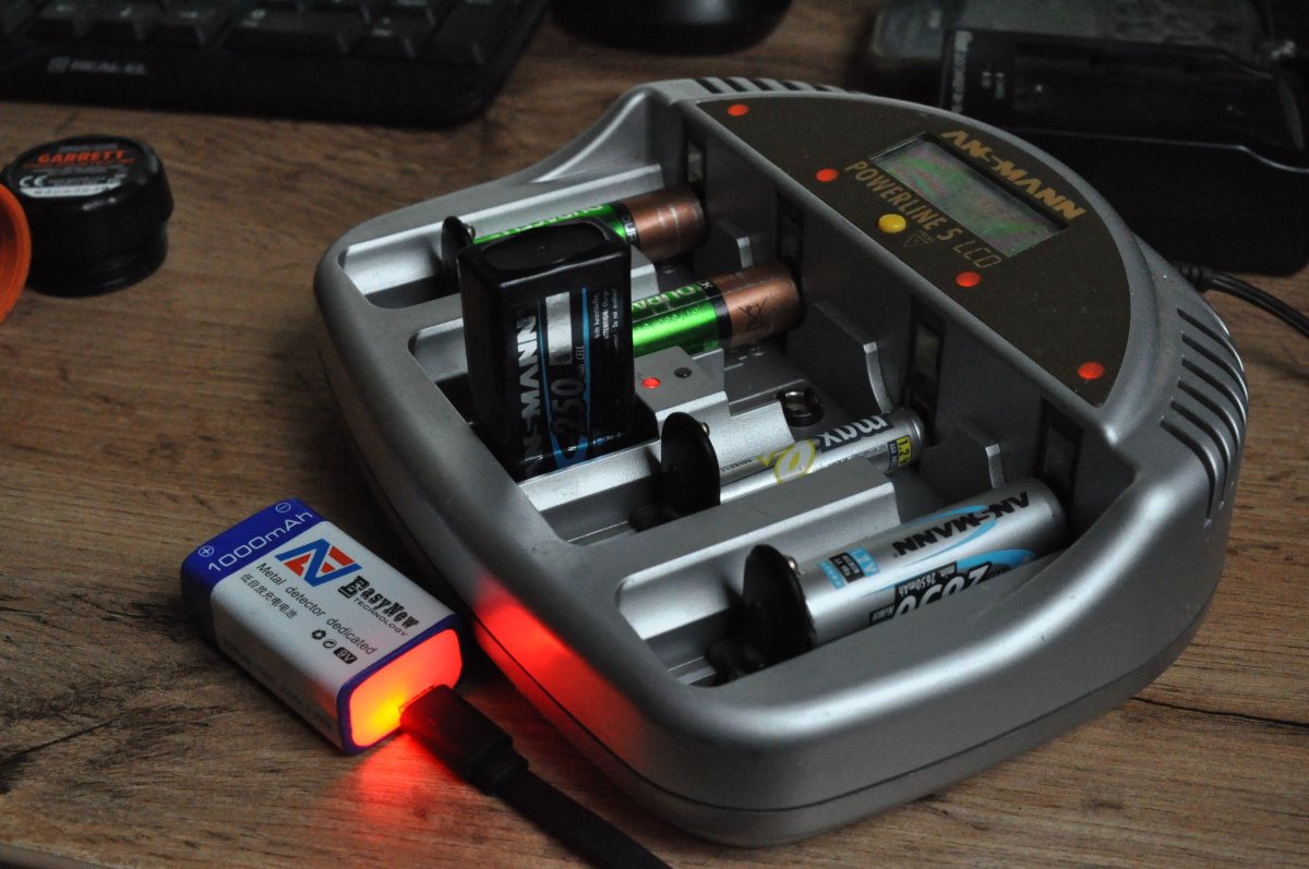

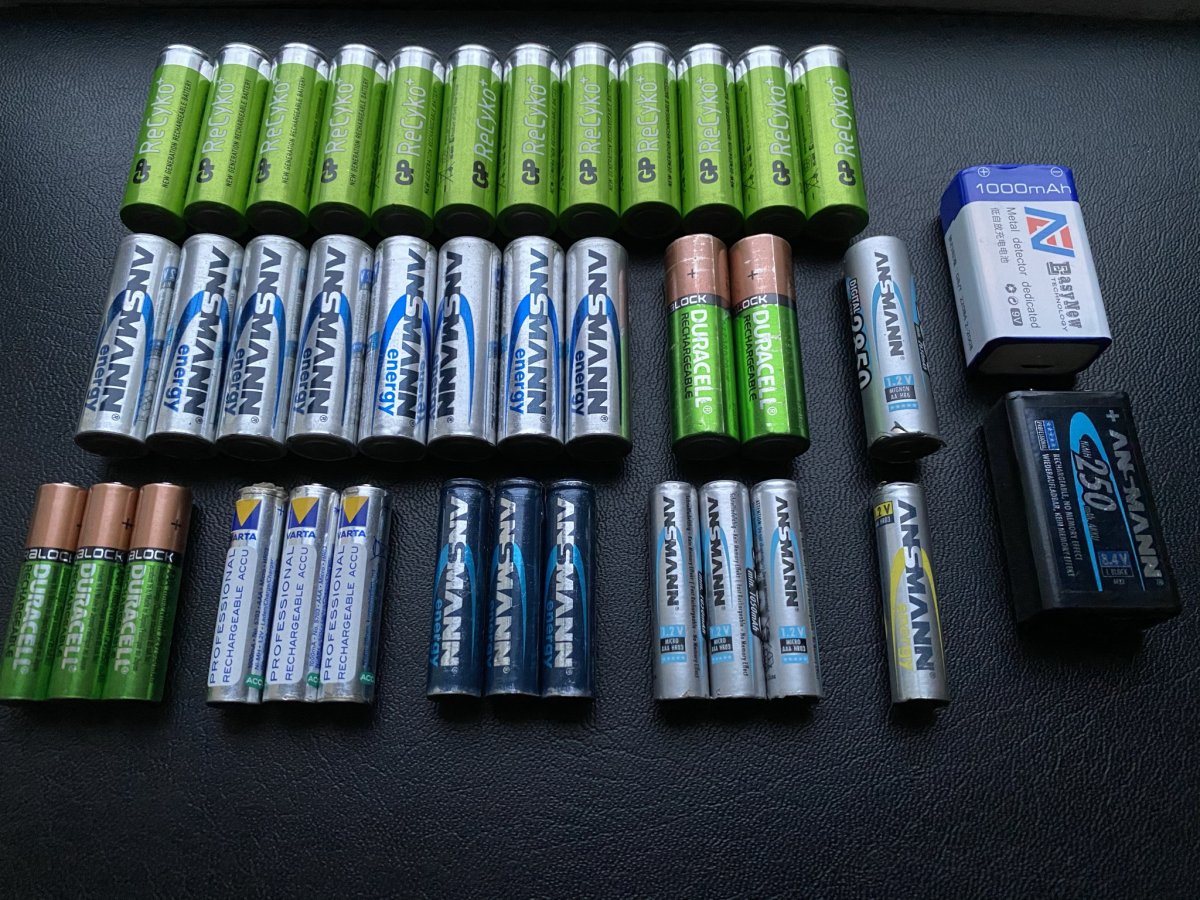

    На счёт аккумов такая занимательная арифметика выходит. На моём первом приборе Garrett GTI 2500 Pro питание состояло из 8 шт батарей типоразмера АА. В комплекте были батарейки Energizer (по моему). Так вот, я вычислил время работы на этих батарейках (за давностью не помню цифру), оно составляло Икс часов. То есть, по истечению этих Икс часов батарейки надо было покупать новые. Вместо Дюраселлов или Энерджайзеров я купил аккумуляторы Ansmann 2500 мАч и зарядку Ansmann PowerLine 5 LCD, так вот, я посчитал, что за все годы эксплуатации металлодетектора я сэкономил, не покупая батарейки, а юзая аккумы, порядка 5000 грн (по курсу 7,9 грн/1 $). После этого я заменил питание на всех девайсах, которые у меня есть в хозяйстве, на аккумуляторы. И даже не знаю, вот уже много лет, почём батарейки нынче.
    Прикольно! Если они хорошие в натуре, то мои запасы "динозавров" надо потрошку менять на Li-ion...

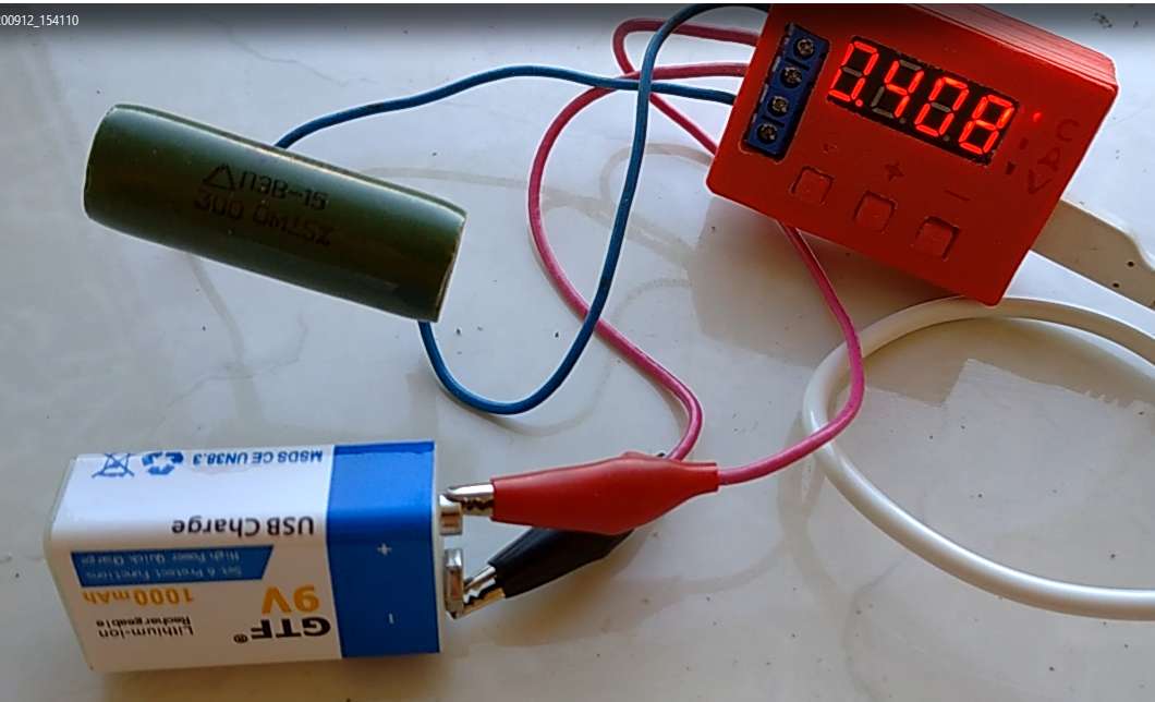

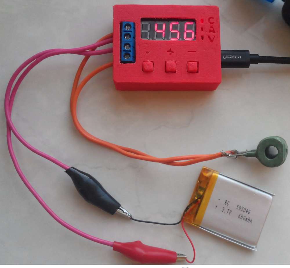

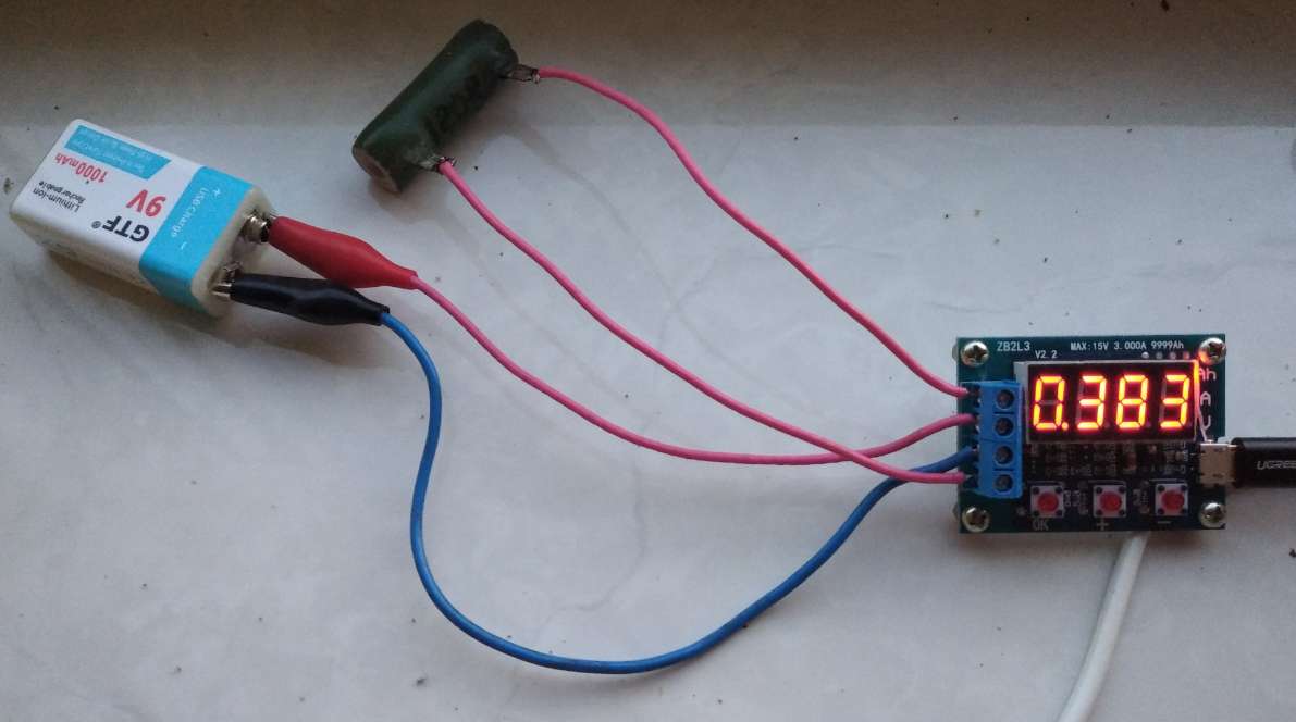

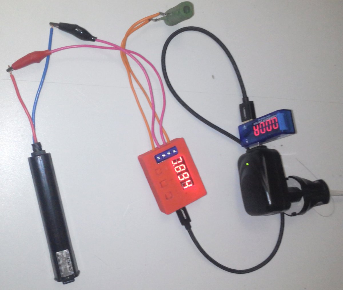

    Именно в формфакторе АА и ААА не юзал, а покупал в виде кроны 9В литий-полимерные. На которых написано 1000мА/ч, имеют реальную емкость по тестеру емкости меньше 500. Ну а остальные, которые маркированы поменьше- пропорционально еще меньше, соответственно. Так что в надписи про большие емкости на китаеаккумах я бы не велся )
    В принципе, визуально вполне можно примерно оценить реальную емкость аккумулятора, и понятно что в объем батарейки АА просто физически много емкости литий-ионной технологии влезть не может никак. Массогабаритный фактор таких аккумуляторов стабилен, и никаких чудес никто не изобрел для уплотнения емкость в разы.
    Вот несколько примеров, где видно какая емкость указана, и какая реально по тесту емкости. Тесты проводились от полностью зарячженноого уровня естественно. К примеру, аккумулятор блондинки XP Deus, маркированный 850 мА/ч, по тесту выдает у меня 850-905 реально. А эти алиэкспрессные как правило имеют намного меньшую емкость, чем заявлена.
