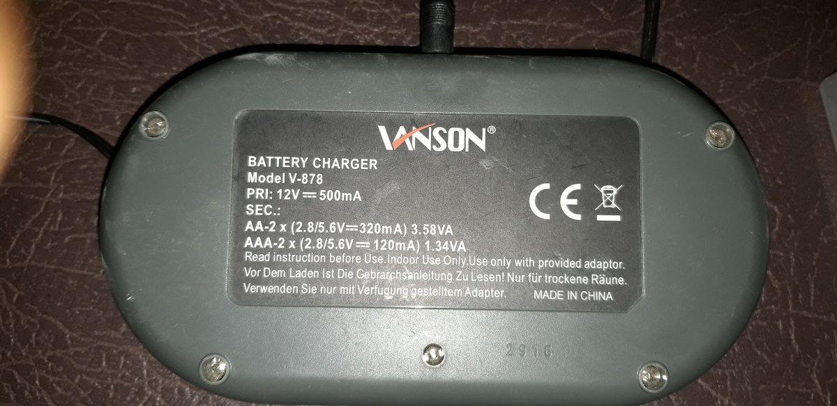

  24. Kuchum304
    Kuchum304 Obergefreiter
    92
    Камрады, это зарядное устройство сигнализирует как то о том ,что зарядка окончена, или надо самому догадыватся, выщитывать время зарядки.....?
    PS. Шло в комплекте с прибором.
  25. Cladotrix
    Cladotrix Der Grüne Führer
    10.219
    Kuchum304 подобається це.
  26. Bob69
    Bob69 Stabsgefreiter
    136
    В инструкции напичано что по таймеру отключается высокоемкие, хотя в таблице 2600 не указано, но 2100-2500 по таймеру соотвественно можно предположить что и 2600. Следовательно их нужно вставлять в зарядное только когда севшие, подзарядку просто перед копом, когда аккумы не севшие лучше не делать так как пойдет перезаряд. Только когда сели.
