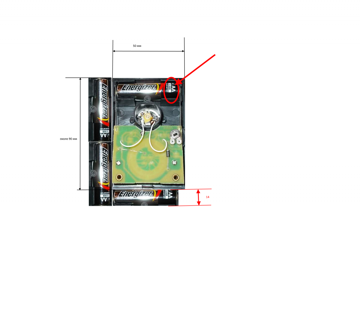

    Вот размеры этого тестера,а завтра я померяю свой.
    В длинну он 85 мм а в ширину на 10 мм меньше.
    А еще у Вас есть выступающие части ,тумблеры,кнопки разъемы.
    Они тоже на габарит влияют.
    Но я думаю,эти размеры не принципиальны.

    Т.е. в итоге вердикт однозначен - НЕ ВЛЕЗЕТ. Что и требовалось доказать. Остальное - от лукавого.
    Так что в конце-концов, в итоге нашего скорее юмористического, чем предметного, спора мы пришли к следующим выводам:
    1. "Место в рюкзаке" ваша идея по сравнению с "коробочкой" не экономит.
    2. Универсальность у "Коробочки" выше - вы ведь ради того, чтобы "впихнуть", от зарядки 220 вольт отказались, а коробочка как заряжала от сети, так и заряжает.
    3. К вашему методу нужно еще умение подбирать резисторы, иметь сами резисторы нужных номиналов, иметь навыки использования амперметра и вольтметра. К тому же все это не работает с 12-вольтовым аккумулятором автомобиля для зарядки 12-вольтового аккумулятора прибора. "Коробочку" же достаточно тупо прикрутить к двум клемам в авто, даже не заморачиваясь полярностью, или воткнуть в ближайшую розетку. Она сама зарядит как надо, перейдет в "капельный режим" поддержания зарядки, весело сигнализируя зеленым огоньком, что аккумулятор можно отстегивать и топать в поля. И даже подождет сколько нужно, пока хозяин приходит в сознание после вечернего перепоя. И аккумулятор при этом останется заряженным и неповрежденным.
    Итого: 3 : 0 в пользу "Коробочки".

    Я немного ошибся,вот новые исправленные размеры
    влазит и еще и останется.

    Я выше привел вам фотографию "коробочки" и упомянутого вами мультиметра. НЕ ВЛАЗИТ. - у коробочки еще толщина стенок имеется. Смотрим мое сообщение выше - все в силе.
    Итого 3 : 0 в пользу "Коробочки".

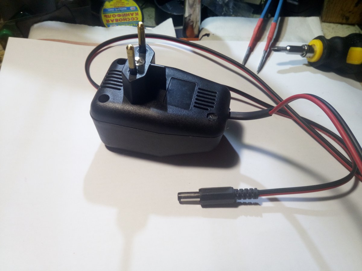

    Коллеги, зарядное устройство для свинцовых гелевых аккумуляторов 12в 1,2-1,3а/ч, которыми уже десять лет комплектуется известный глубинник "Вариант", теперь в свободной продаже!
    Также оно же может перенастраиваться для аккумуляторов 12в 0,8а/ч и 6в 1,2-1,3а/ч.
    Предлагаю вашему вниманию изготовление под заказ зарядного устройства, которым уже 10 лет комплектуются легендарные глубинные металлоискатели серии "Вариант". За прошедший десяток лет это ЗУ показало свою высочайшую надежность, некоторые образцы аккумуляторов безотказно служили с ним до 7 лет. До настоящего времени в свободную продажу это ЗУ не поступало.
    Зарядное устройство имеет индикатор питания и индикатор окончания зарядки, а также полуавтоматическую систему экспресс-контроля состояния сетей. Укомплектовано стандартным разъёмом 5,5/2,5мм.
    В базовом исполнении рассчитано на зарядку свинцовых аккумуляторов 12 вольт 1,2-1,3 а/ч.
    На той же базе, путем изменения внутренних настроек, по желанию заказчика, ЗУ может быть перенастроено на работу с аккумуляторами 12 вольт 0,8 а/ч или 6 вольт - 1,2-1,3а/ч.
    Также может быть изменён тип разъёма или поставляться без разъёма.
    [​IMG] [​IMG]
    Габариты (без вилки) 50х40х80см. С вилкой 50х80х80см.
    Длина шнура 95-105см.
    Вес 75 грамм.
    Работает от бытовой сети 200-250 вольт переменного тока, выходные напряжения и ток изменяются в процессе заряда по алгоритму зарядки свинцового аккумулятора.
    Гарантия - 2 года.
