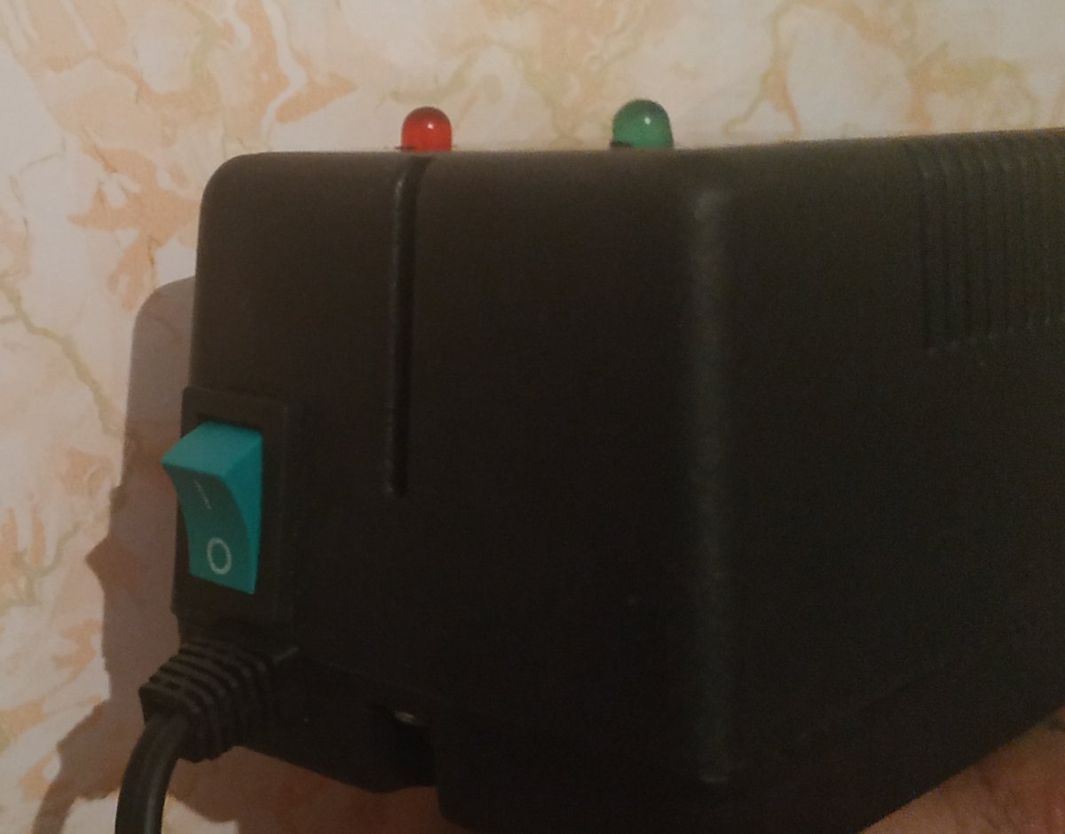

  8. Cladotrix
    Cladotrix Der Grüne Führer
    10.202
    Доброї ночі, розжився через двоюрідного сусіда троюрідної куми цим дефіцитом. Заміряю струм в одному положенні 0.3а, в іншому 0,4, чи тестер не такий як треба, чи я, чи зарядне. Мастер Ватт 0.3-0.8, в якому положенні підкажіть, будь ласка, в цьому? IMG_20191003_200606.jpg
  9. Wolfgrey
    Wolfgrey Moderator
    6.377
    Україна, Дніпро
    Виключно у положенні "0"
    Cladotrix подобається це.
  10. Cladotrix
    10.202
    Дякую, я розумію, питання в тому це положення О?
  11. Wolfgrey
    Wolfgrey Moderator
    6.377
    Україна, Дніпро
    Так, на фото ваш перемикач стоїть у потрібному положенні.

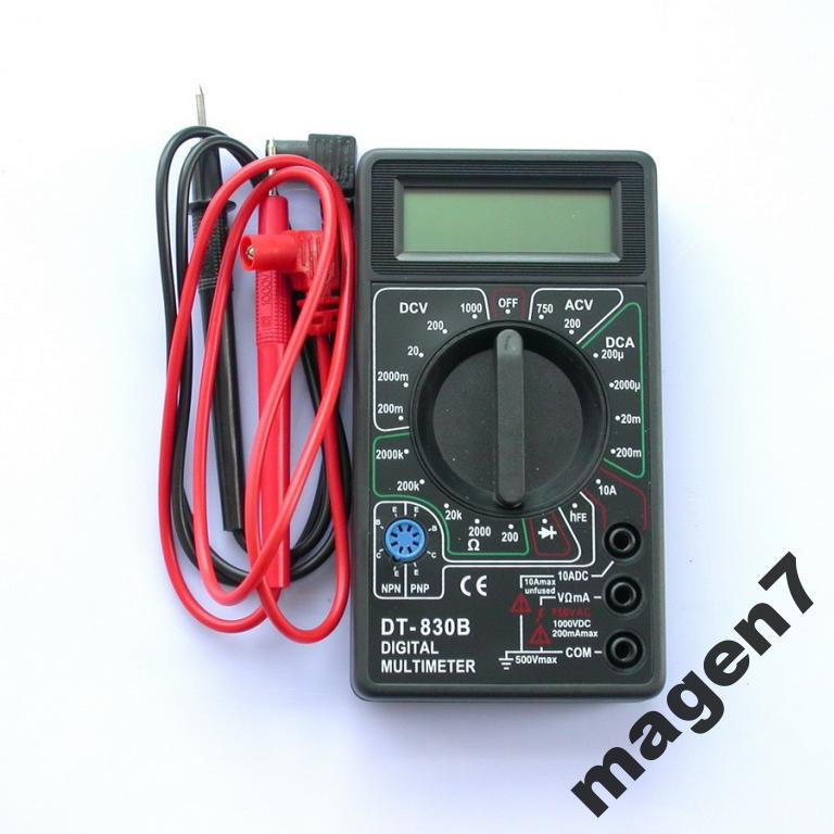

  17. gvv2309
    gvv2309 Oberstleutnant
    3.455
    Київ
    Все это хорошо,и коробо
    Все это хорошо,и коробочка красивая и пердняя панель сделана качественно,но это для тех кто хочет повозиться с чем нибудь.
    Все это можно заменить тремя простыми деталями.
    И они будут иметь более универсальное назначение.
    и так!
    берем самый дешевый мультиметр.
    Для заряда от 220 воль покупаем блок питания на 15 вольт 1,5 а
    и набор резисторов мощностью 10 ват на 1,2,3,4,5,6,7,8,9 10,ом.
    Все! устройство готово!
    Разряд аккумулятора вы проверяете мультиметром.
    Для заряда ,ставите мультиметр на измерение тока и подбором резисторов выбираете нужный ток для зарядки!
    ВСе!
    Больше ничего не надо!
    Но это не очень подойдет для литиевых аккумуляторов,а для остальных пойдет на ура!

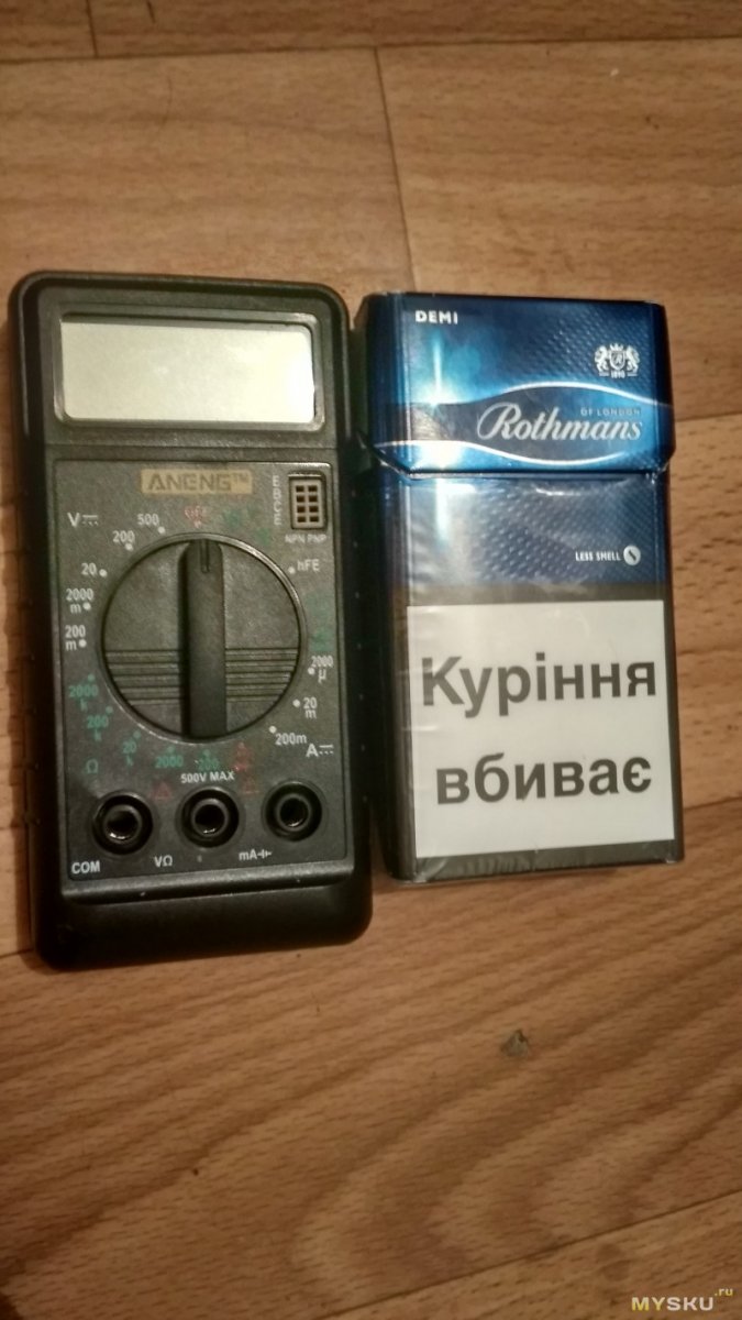

  22. gvv2309
    3.455
    Київ
    Ну я не могу сечас в 22_30 вам размеры тестера дать.
    Но вот для сравнения фото.
    не а много больше корпус.
    Несколько сантиметров особой роли не сыграют.

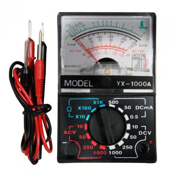

  25. gvv2309
    3.455
    Київ
    Ну раз мы в размеры уперлись,то вот такой мультиметр уж точно меньше Вашего.
    Без разницы ,стрелочный или цифровой.
    Стрелочный даже лучше!
    Если мы откажемся от измерений сопротивления,
    А оставить только измерения тока и напряжения то можно из него
    батарейку выбросить!

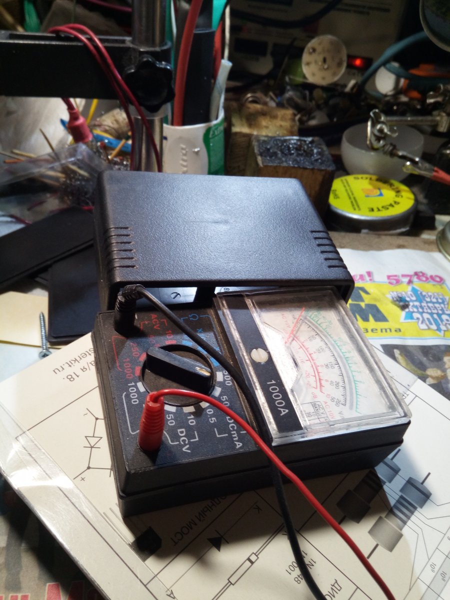

  26. Wolfgrey
    Wolfgrey Moderator
    6.377
    Україна, Дніпро
    Ну вы просто Никола Тесла - снимаю шляпу!!! От источника зарядного тока в 12 вольт посредством одного только резистора получить через 10 часов на заряжаемом аккумуляторе 13 вольт - это прорыв к свободной энергии и счастью всего человечества! Если не сложно, опишите метод подробнее, как получить дармовой 1 вольт из эфира. А я в своем невежестве все же настаиваю, что как вы там не считайте, а более 50% ёмкости вам закачать из одного 12-вольтового аккумулятора в другой 12-вольтовый аккумулятор не удасться. А значит вся идея коту под хвост.
    вот об этом я и говорил - нужно сидеть над вашим мотком провода с резистором и вольтметром и внимательно следить, когда его надо будет отключить, чтобы не угробить. И не факт, что через 10 часов - аккумуляторы в оборудовании как правило не новые, и какая у них фактическая ёмкость никто не знает, так что на будильник надеяться не стоит, часика 3-4 вначале можно ти вздремнуть - а уж потом на вахту к вольтметру. Так не проще ли все же "коробочку" собрать?
    Не угадали, не поместится - вот специально для вас померил:
    И, к слову, таким убоищем что-то измерять - себя не уважать.
