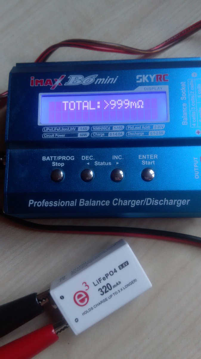

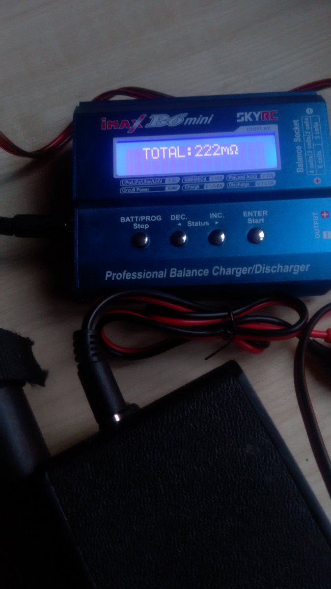

    Доброго дня.
    Подскажите, пжлст, по такому вопросу.
    Сегодня купил аккум Крону (3S LiFePo4) для пина.
    Пришел, воткнул а Аймакс для проверить, а там такое:
    Достал старую 4S сборку - там вроде всё ОК
    Я правильно понимаю, что Крона "нехорошая" ?
    Продавец предложил поменять - отсюда след. вопрос - можно ли дешманским китайским мультиметром (не тащить же с собой зарядное) померять это дело по месту? Если да - то как? В какое положение сектора "сопротивление" ставить крутилку и пр. (слаб я в этом крепко)?
    Спасибо :beer:

    Скуреный учебник по физике даёт о себе знать.
    Поуглил - я так понимаю - никак.
    Вариант "нагрузками" не подходит.

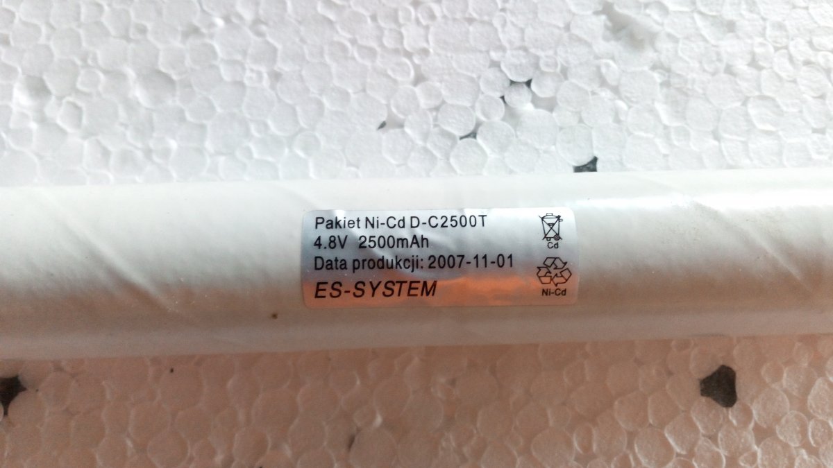

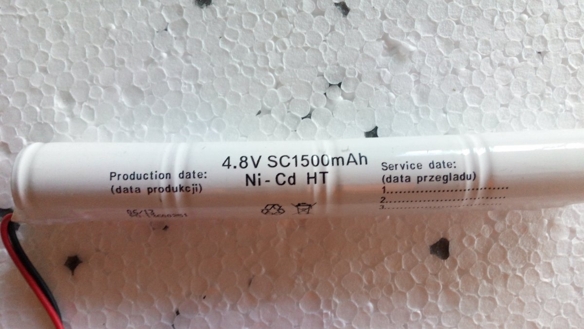

    Извиняюсь за возможный оффтоп . Подскажите представляют ли данные аккумы интерес в качестве питания прибора ? IMG_20190527_175617.jpg IMG_20190527_175550.jpg

    Будь-яке джерело струму, яке має технічну можливість генерувати потрібну напругу при необхідному струмі може бути використане у металодетекторах.

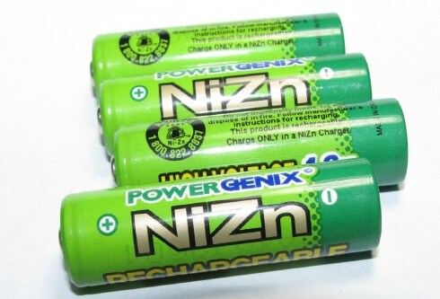

    У меня вопрос по Никель-цинковым аккумуляторам, которые на 1,5 вольт. Кто использует, как работают, правда ли, что мало циклов заряд-разряд, есть ли ещё бока какие. Или уже обсуждалось?

    Доброго вечора, купив комплект на тонометр 4шт АА power genix, відпрацювали 1 рік, потім тонометр було змінено, докупив ААА pkcell, ці були зовсім неналежної якості, попри те що заряджав зарядкою до ni-zn швидко втйшли з ладу.
