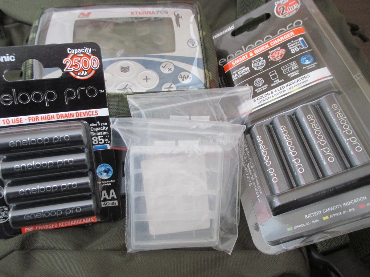

    Доброго Всем времени. Подскажите. Решил купить на новый сезон, новые акумы АА + хорошую зарядку к ним, хочу качественное - остановился на комплекте Panasonic Smart-Quick Charger + 4 AA 2500 мАч (K-KJ55HCD40E) + такие же 4 запасных акума. Есть ли достойная альтернатива (бюджет в районе 100 у.е). ?

    Можно дешевле и не хуже. Проверенные временем Varta 2700. Зарядка любая хорошая. У меня энергия и от 220 и в прикуриватель.

    Я купил Technoline bc700+panasonic eneloop.

    Спасибо Всем ответившим. Я в прошлую субботу потратил пару часов на решение этого вопроса, лазил по инету - смотрел отзывы, цены, наличие. Остановился все же на своем первом варианте и заказал (по мне сейчас лучшее предложение в том ценовом диапазоне который я указал выше) + скидку сделали, в этом заказе я брал не одну вещь. Забрал вчера. По идее для моих МД их ресурса должно хватить на года три, посмотрим, осенью заскочу сюда и напишу реальный отзыв, думаю будущим покупателям подобной модели акумов и зарядки он будет полезен. А пока я доволен -

    Вижу eneloop. Это отличное решение. А по зарядке, выбор Ваш. Как по мне к ним действительно нужно "умную" зарядку. Прослужат верой и правдой не один год. Я когда то прошерстил не один форум, много веток и остановился на technoline bc 700. Аналог la-crosse bc 700. Первый вариант делают для американского рынка, а второй для Германии. Проблем не имею уже 5 лет. Перепрыгнул с теры 705 на мульти крузер. Отдал свои eneloop 2500 другу. Только у меня еще были sanyo. Так они по сей день служат верой и правдой.

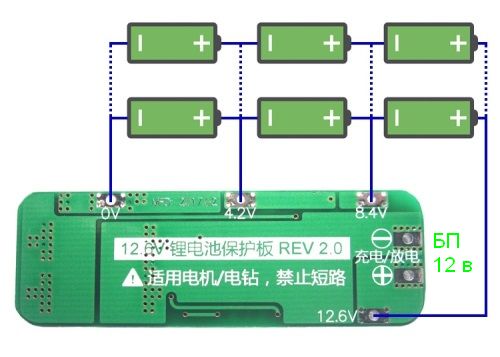

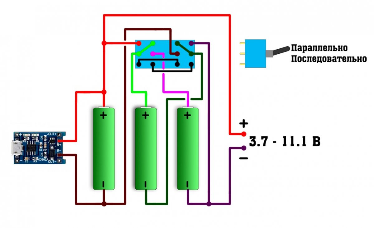

    Всім здоров'я. Можливо десь було але не знайшов, ось найшов такий варіант зарядження трьох послідовних 18650, хто таким користується? Зарядка така - ціна є дешевша, вибрав по кількості відгуків і заказів, брав на 1А так як читав що самий оптимальний вибір зарядки, є на 2А. Хто що скаже, підкаже?
  12. форт55

    Літієві акуми 18650 можна заряджати в послідовному з"єднанні тіьки з балансиром (плата, яка вирівнює струм і напругу для кожного акума окремо) так вони Вам прослужать довше. я рекомендую заряджати їх кожний окремо, вийнявши з відсіку МД. Є зарядні пристрої для зарядки кількох акумуляторів. Я наприклад користують LiitoKala Lii-300 на два акуми, є такі на чотири. На них можна виставити струм заряду, а також тестувати кожний акум на ємність. Бережіть хороші акумулятори - вони дорогі.

    Ось нарив таку схему краще буде з нею?

    Та купіть краще плату балансира на три акума (коштує приблизно 20-30 гринень, можу підказати де купити).Все буде простіше, не треба видумувати велосипед.
    І можна використати ту зарядку, про яку Ви показували.

    Камрады выше правильно пишет,балансир и нет проблем.Себе переделывал сигнум на ли-ион,2 последовательных элемента с зарядкой на балансире.

    Наприклад такий

    Знаю і бачив, вже хотів замовити, але ж для нього потрібний той блок що вище 12.6В - получається около 200грн. якщо з аліекспрес(блок+плата), у нас буде дороще+пересилка.
    На даний момент я просто виймаю 3х18650 з блока, і заряджаю їх паралельно за допомогою контролера TP4056 що хватає з головою, думав при тій схемі що вище буде меньш затратніше і простіше так як осталося докупити тумблер)

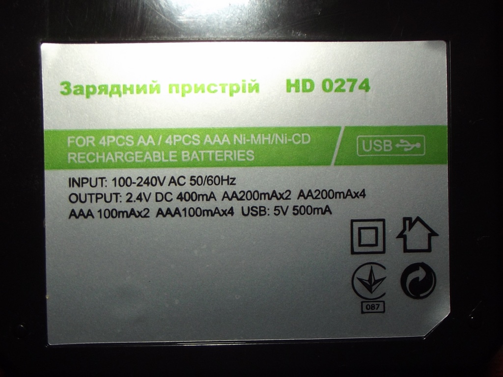

    Здравствуйте,подскажите по зарядке сколько у нее mah?Если заряжать 4 батареи АА 1300 сколько времени потребуется?

    У зарядки нету такого параметра, это параметр химического источника тока. У зарядки это значение - бесконечность, пока из сети её не выключите.
    13 часов.

    Спасибо.Просто где то читал что время зарядки = емкость батареи/mah(указывается на зарядном устройстве)*на какой то коэффициент(обычно 1.4).,.А на этой зарядке как то не понятно указано число mah,или 200 или 400.

    Ёмкость батареи ма_ час делим на зарядный ток в миллиамперах. зарядное заряжает 4 батарейки, дает ток 400ма. Итого по 100 ма на батарею, получаем 13 часов. Коэффициент не учитывал, один хрен значение получается +/-лапоть.
