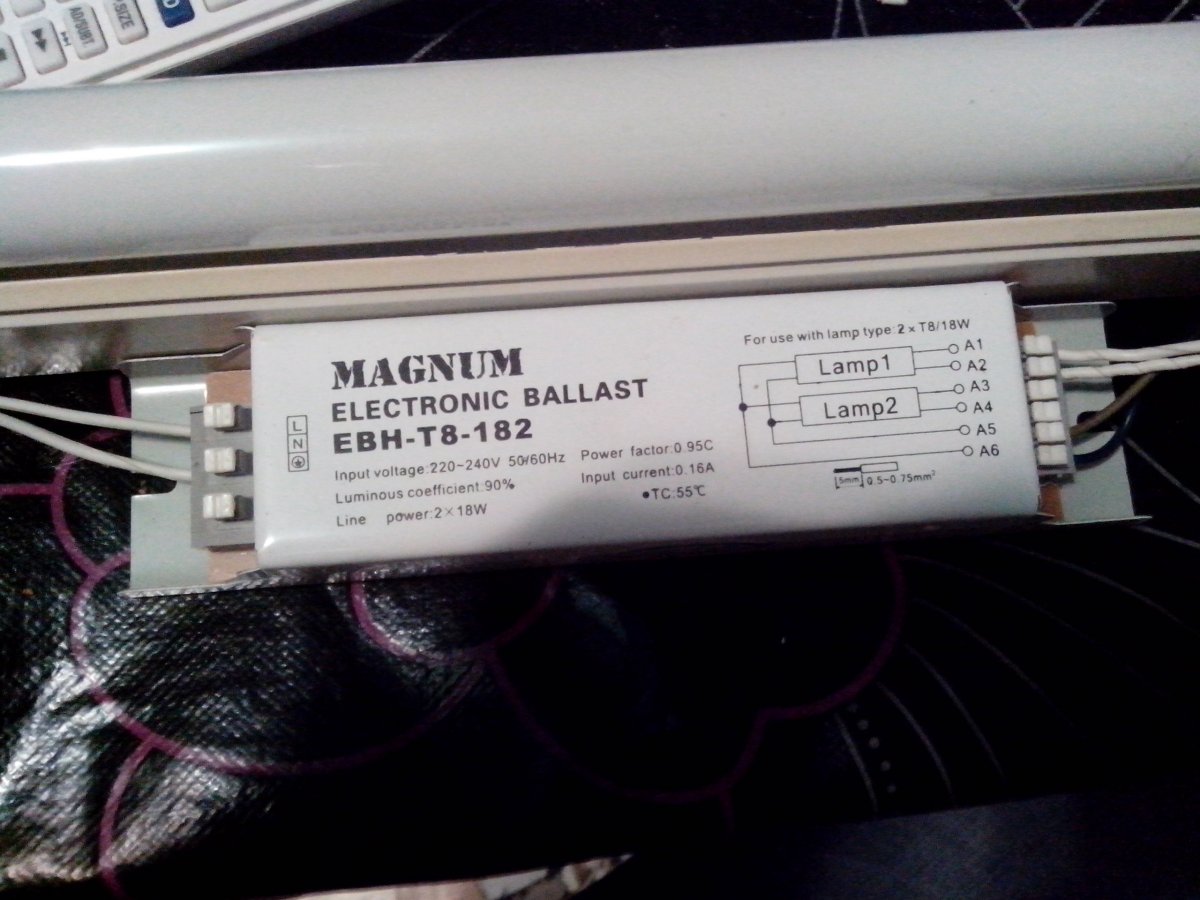

    сижу ламаю голову,я не електрик нада подключить дроссель для лампы в аквариум)) непойму куда провода тыкать,если невтему прошу извинения,нада срочно

    На нем схема нарисована.
    Электронный балласт на 2 лампы, стартеры не нужны, провода зачищать по 5мм.

    это я понял,а куда какие провода тыкать

    На схем показано, что от розетки к дросселю провода подключаются с той стороны, где три контакта (левые): к L подключается "фаза" (провод при прикосновению к которому пробник светится), к N подключается "нулевой провод", если есть заземление, то к нижнему третьему подключаем его. Справа шесть выходов для подключения двух ламп одновременно (параллельно). Лампы имеют два конца, на каждом из которых есть по два контакта. Стороны и контакты полярности не имеют - в держатель можно вставлять лампу любой стороной и подсоединять контакты в любом порядке к соответствующим выходам дросселя. Выходы А5 и А6 общие для обеих ламп, подключаются к контактам с одной стороны этих ламп (параллельно), выходы А1 и А2 уходят на другую сторону первой лампы, А3 и А4 на другую сторону второй лампы.

    Там нарисовано же.
    Слева контактная группа сверху вниз:
    фаза
    ноль
    земля
    Справа просто тянем провода к лампам по картинке.

    все гуд,заработалооо!!!

    Камераден,без обид.Назвать балласт дросселем,это жестоко.Да и схема там есть.Не понимаете,заплатите электрику.Дешевле выйдет.Да ,кстати балласт не самой лучшей фирмы.Долго не проживет.
