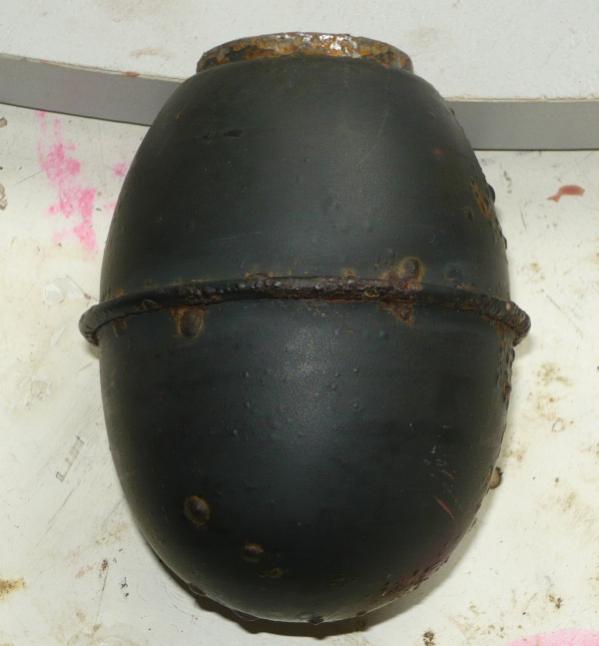

    Подскажите RAL корпуса "яйца" и синего колпачка

    я так понимаю 6006 или я ошибаюсь?

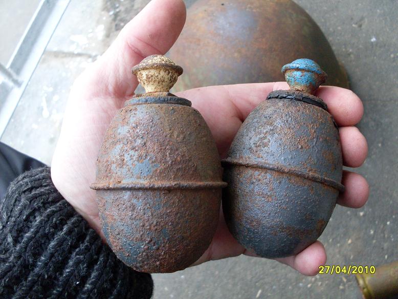

    вот один из цветов и как нужно окрашивать колпачки

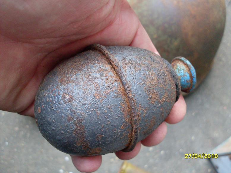

    Вот такие цвета в сети видел, в т.ч чёрный.

    мой экземпляр видимо был чёрным

    Как вариант.Цвет передан очень точно

    это ясно, на моём синий, только бы RAL его узнать...
  18. Стрелок
    Стрелок Leutnant
    2.616
    Украина , Днепропетровск. .
    Колпачек - RAL 5015;) Корпуса - RAL 7016 , RAL 5008 , 6012 на выбор . Проверенно с оригиналами . Африкакорпс и Италия RAL 1002 . http://www.mgk-yaroslav.com.ua/info/color.htm Многое зависит от колеровщика:rolleyes: .
