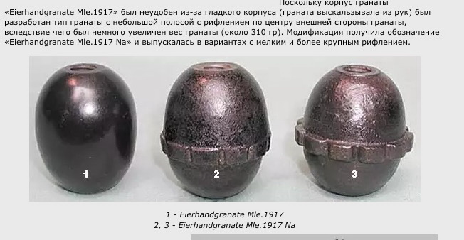

    Є запитання, з оригінальності макету раннього "яйця". Купувалось тут, давно, але питання, чи то не сучасний рукоблуд виникло сьогодні.
    З однієї сторони питання - на всіх ранніх яйцях є слуди від зашлифовування облою по "екватору", та й геометрія в "лисого" та звичайного "яйця" різна. З іншого боку питання - дуже вже на моєму грубе шлифування.
    Цікавить думка щодо оригінальності. Так, геометрія інша, "лисе" яйце вище за звичайне, але є сумнів.

    мне тоже кажется ,что она шлифованная
    http://www.inert-ord.net/gerimp/eggs/index.html

    Вона й має бути шліфована (принаймні, всі що я бачив, без виключення). Але турбує, що здебільшого шліфування більш акуратне. А тут досить грубе. В друзів, що я питав по сабжу, є припущення, що було зроблено зі звичайного "яйця".

    Я о том и говорю ,что грани были спилены
    так как лысые довольно редкие.
    Хотя это мое личное мнение.
    Ну и форма снизу заужена от места сточки.
    Нашел пару фото ,форма пропорциональная но не факт. С ув.

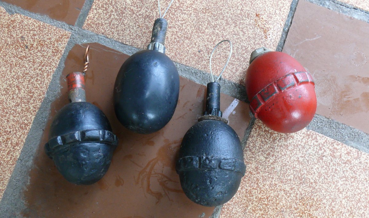

    Зверху-знизу на моїй нема слідів обробки, на донці є залишки клейма. А от на другій фото з вашого реплаю - дуже схожа обробка шву.

    Згори-знизу. Каверни є, напливи є, але слідів точки нема. Крім того, помітив, що в звичайного яйця нема підвищення під різьбу запала, а в "лисих" є. В мого теж є...

    ну это не факт на моем тоже есть
    это зависит от изготовителя и обработки.

    ну и фото с сети

    Беззаперечно є сходинка. Однак слідів обробки, там де їх не можу бути на оригіналі - все ж нема. А геометрія інша, в порівннянні зі звичайним.

    меня смущает не ровный спил на месте которого могли быть "зубы"

    вот моя переделанная (спиленная)

    Це й є квінтесенцією запитання. Бо зазвичай обробка акуратніша. Хоча буває й не зовсім акуратна. Але чи можливо було змінити геометрію залишаючі напливи зверху та знизу від шва - ото ближче до риторичного запитання. Бо "лисе" тонкіше та видовженіше.

    57-58мм

    Дякую. Бо я проміряв стандартне - там 56.6 мм. "Лисе" - 59.2мм. Крім того помітив, що макет запалу в звичайному яйці крутится по повній, а в "лисому" проходить рівно до залишку прокладку, між першим та другим витком різьби.
