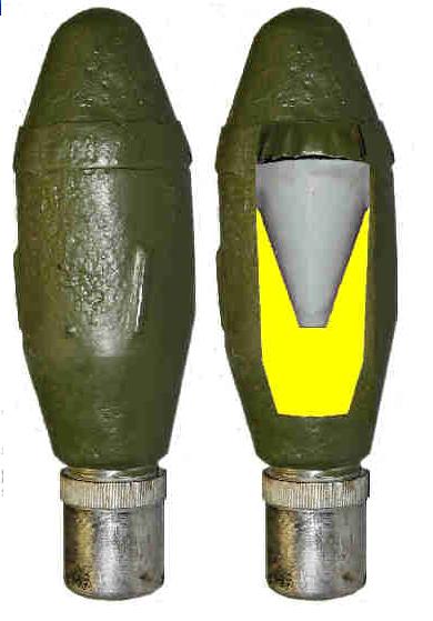

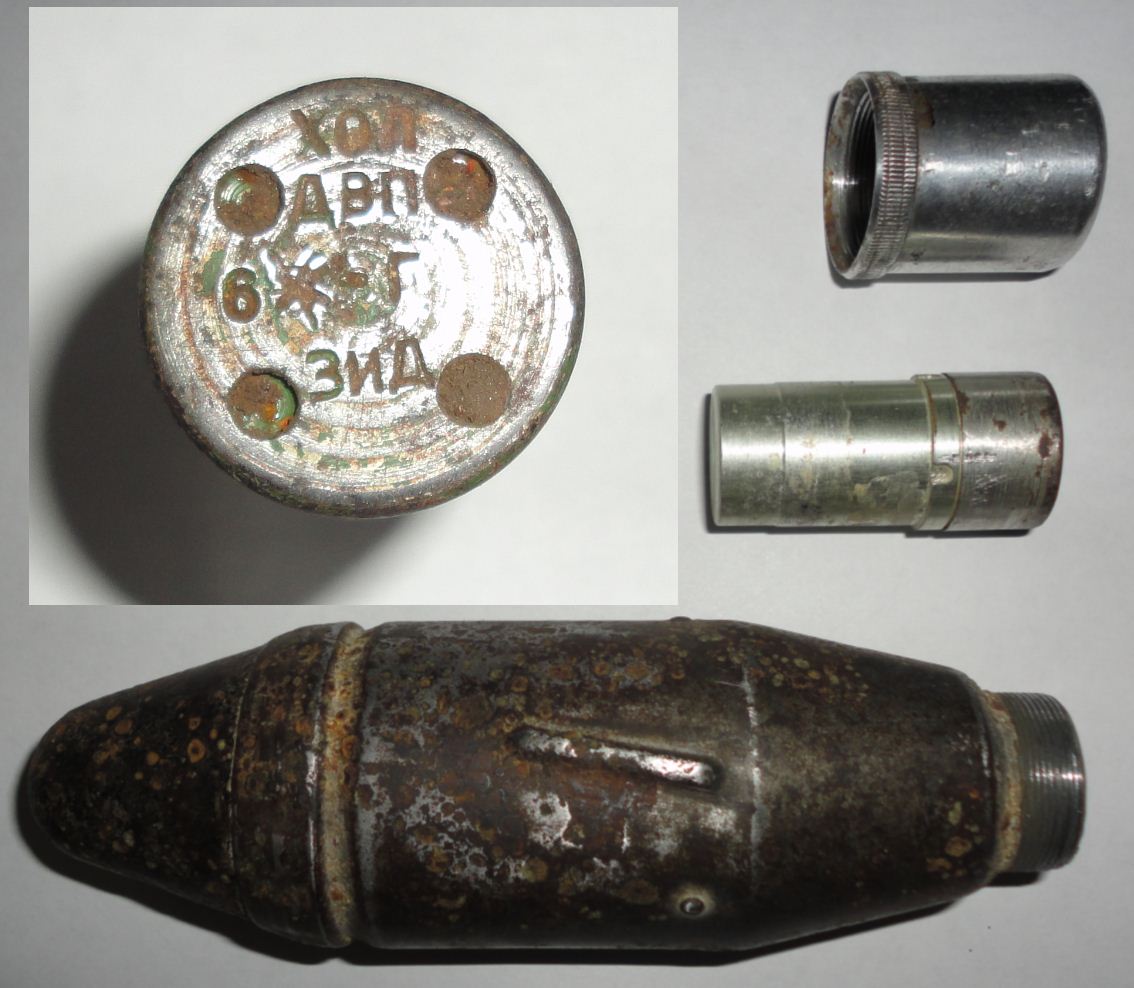

    Перед самым началом войны встал вопрос о придании ружейному гранатомету противотанковых свойств. В результате на вооружение была принята кумулятивная винтовочная противотанковая граната ВКГ-40. Корпус гранаты имел оживальную головную часть, цилиндрическую среднюю с тремя ведущими выступами и коническую хвостовую. В хвостовой части монтировался донный инерционный взрыватель, его основу составляли инерционное тело – "оседающий цилиндр", капсюль-детонатор, дополнительный детонатор и проволочная чека, снимаемая при заряжании. Весила граната 220 грамм, а заряд – 90 грамм. Ее длина была 144 мм. Бронепробиваемость гранаты достигала 50 мм. Выстреливалась кумулятивная граната только специальным холостым патроном с 2,75 г пороха. Дульце гильзы патрона обжималось "звездочкой" и – как и головная часть гранаты – окрашивалось в черный цвет.
    или оно вот это?

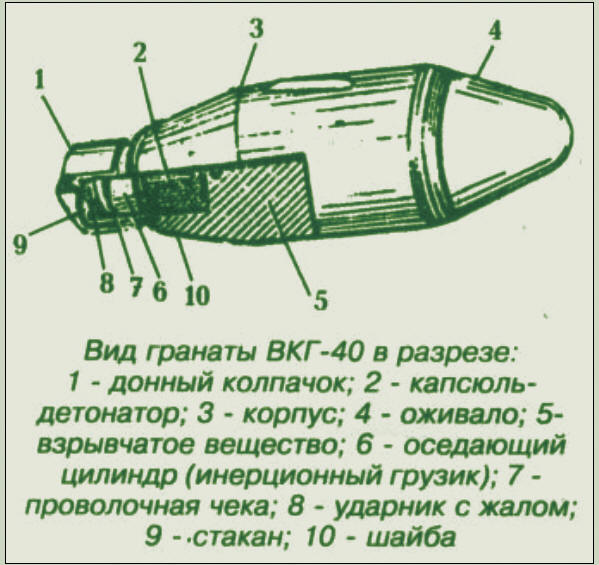

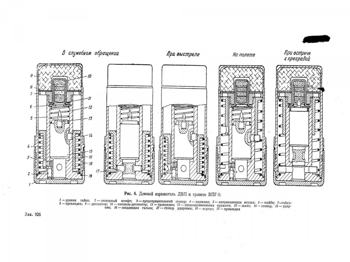

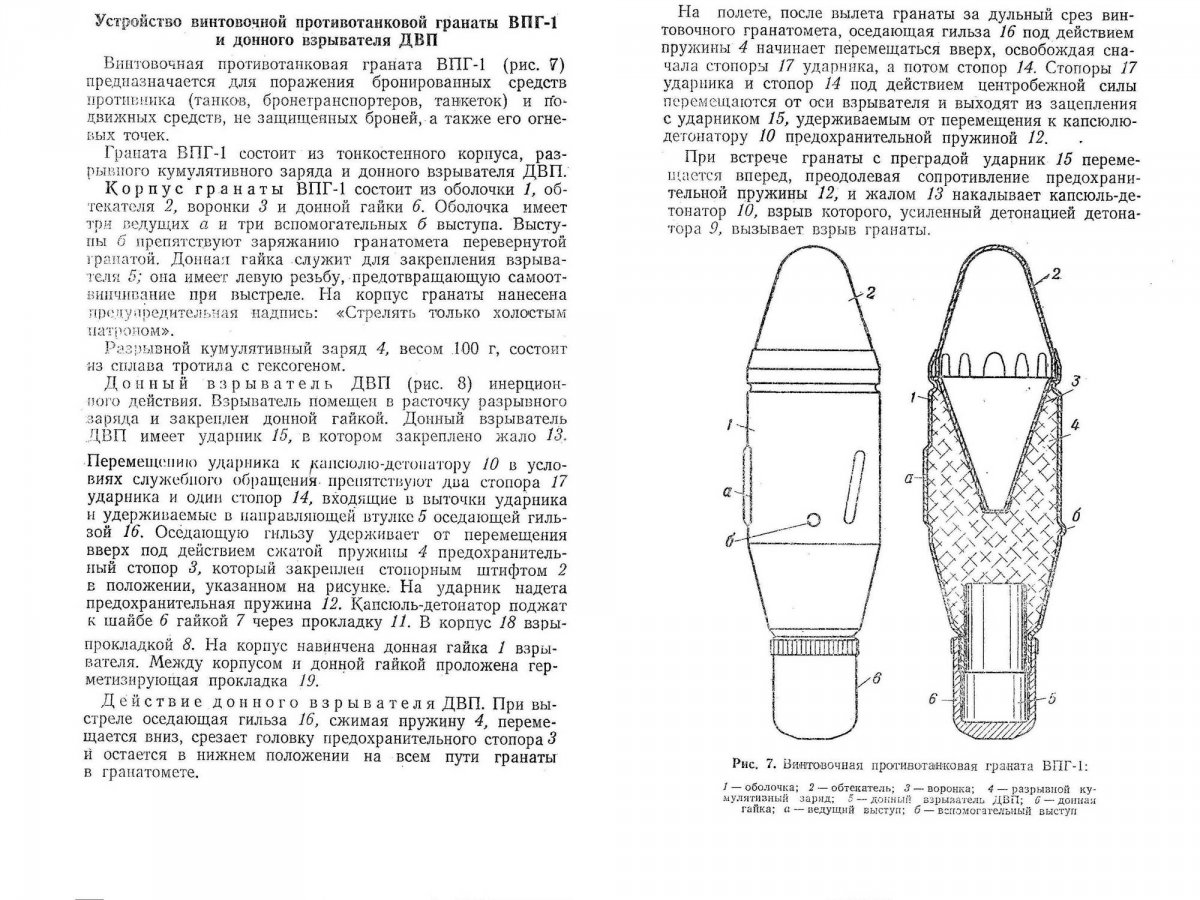

    Винтовочная противотанковая граната ВПГ-1:
    1 — оболочка; 2 — обтекатель; 3 — воронка; 4 — разрывной кумулятивный заряд; 5 — донный взрыватель ДВП; 6 — донная гайка; а — ведущий выступ; б — вспомогательный выступ
    т.е. при жизни оно было таким -
    помогите разобраться, в чем отличия, так как на вид.... ну хоть и не очень, но похожи

    Можно я заору(да не прокарает рука модератора меня)? ДА...!!!! ОНО!!!
    AZOV, василевич, monah2 та 3 іншим подобається це.
  3. votaga
    votaga General-leutnant
    30.361
    А отличия от ВГК какие? Сколько искал так и фото ее не увидел, только эта схема.

    ну раз оно, то едем дальше. оно раннее или послевоенное? ВКГ - 40 или ВПГ - 1? как очехлить этот момент? данных - ну мля. много:(. сопутка - пг - 2, но это как раз ни о чём не говорит.
  6. Дервиш
    Дервиш General-major
    5.429
    В сети есть одно (???) фото где ВКГ-40 и ВПГ-1 вместе. Разницу я увидел только в размерах "крышечек" взрывателей.
    P/S Ну ПГ-2 как-бЭ послевойна, вот я и сделал ставку на "единичку".
    Останнє редагування: 8 кві 2017
    SERGHLEO, Aleksandr-novichek, Чёрный Швед та 3 іншим подобається це.

    Ото. И подозреваю крышечки можно легко поменять местами.
    Учитывая разные тиражи резонно думать что это послевойна ВПГ.

    Длина головной части и её соотношение с цилиндрической частью корпуса:
    SERGHLEO, Aleksandr-novichek, Медный та 2 іншим подобається це.
  9. votaga
    30.361
    Возможно игры линзы и разного расстояния от нее до объекта. Видно что правый дальше. По словам державших в руках оба внешних различий нет. Да и на фото бабка сказала.

    Не соглашусь.
    По теням на белом фоне видно, что обе гранаты на одинаковом от объектива расстоянии:
    Я всего лишь выровнял их по высоте.

    Это зависит от источника света..)
    Но нам не легче. Чертежей тоже в реальности нет.

    ну прокислотятся, может цифры какие на внутряне будут. как по мне на фото левая древнее на пару лет.... само все чертежи обсосало, ничего путнего. Думаю что ВПГ-1. Но зараза дело в том что там и 45 в отсреле, и 76, и прочая дрянь. И жопки от 152.

    Хорошая себе ВПГ-1. Швед,как же ты её можешь и не знать? Тем более,что ВКГ-40 создали в конце войны. 40 - это не год создания,а № КБ :)
    Они были какое-то время на вооружении параллельно с РПГ-2, так что нахождение в одной яме на старых стрельбищах более чем реально.И именно так и находили ранее, правда, не в наших краях. Всё равно это хороший макет в коллекцию.
    Фотографий реальных ВКГ-40 я так понимаю больше нет,кроме того единственного. Да и то,не известно - ВКГ-40 то или нет? Маркировки-то на фотографии не видно.

    да вот как то ни разу не попадалась, было чтото в районе "мы же не кёнинсберг ковыряем, откуда такое у нас". значит, вкг - 40.
    в ямке была одна дьячка, даже не глянул, учебная ли. этих - три. не придал особого значения, теперь по ходу кажется что стояли там те, кого с Будапешта какого нибудь вывели, соберу всё до кучи, перефоткаю. Находки - не далее сотки км от Киева.

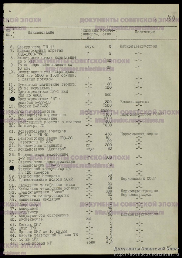

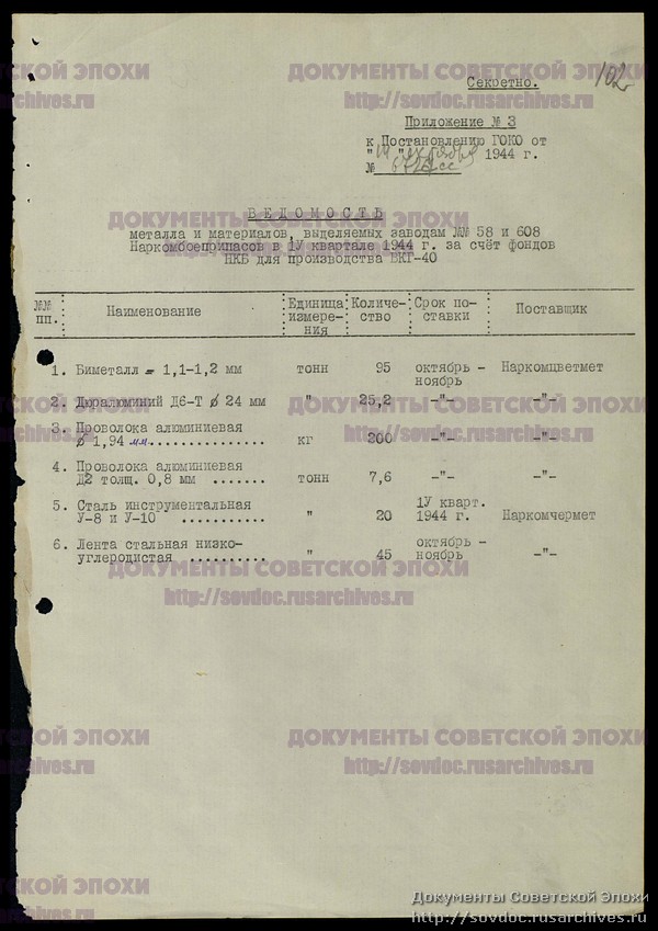

    Граната ВКГ-40 в планах производства боеприпасов впервые мелькает в Постановлении ГКО №9166 ааааааж от 21 июня 1945 года! На август и сентябрь планировалось изготовить по 5 тысяч штук за каждый указанный месяц. При этом в предыдущем постановлении №8650 от 17 мая 1945 года гранаты ВКГ-40 нет!
    Далее в документе граната вообще нигде не упоминается. Странно как-то получается, но вот так.
    По-этому я думаю ВКГ-40 могла попасть разве что на японский фронт, ну или всё же какая-то пробная партия могла быть в самом-самом конце войны на Восточном фронте.

    Вано!!! Да ну на! А ты забыл обсуждаемую тему за 2013 год на Ганзе....Забыл....:D:D:D А ведь там в теме была ссылка КАКОЕ постановление надо искать....Была! Учитывая пусть и "октябрь 1944" я думаю её "обкатку" всё же должны были в боевых условиях на каком-то из фронтов (но могу и заблуждаться) провести. Вот ссылка - http://forum.guns.ru/forummessage/36/1203202-3.html . "Гениальные" мысли автора темы читать спокойно, без надрыва сердца...
    З/Ы http://sovdoc.rusarchives.ru/#showunit&id=380132 . Увы скачать не могу. IP "не той системы" пишет сайт.

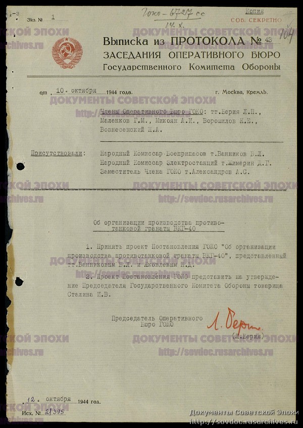

    Да,забыл об этом постановлении. Но всё равно, вот постановление за октябрь 1944 года, а производство только в 45-м? Не понятно в общем.

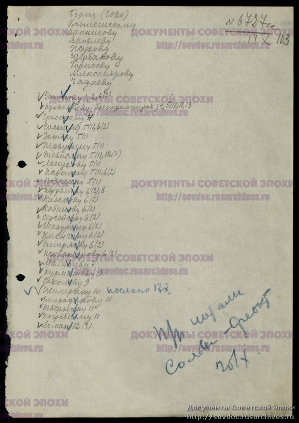

    Постановление ГКО № 6727. Об организации производства винтовочной кумулятивной противотанковой гранаты ВКГ-40.
    Качество изначальное дерьмовое, поэтому чем богаты.
