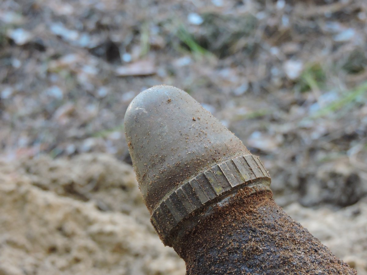

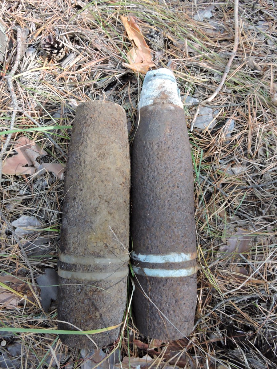

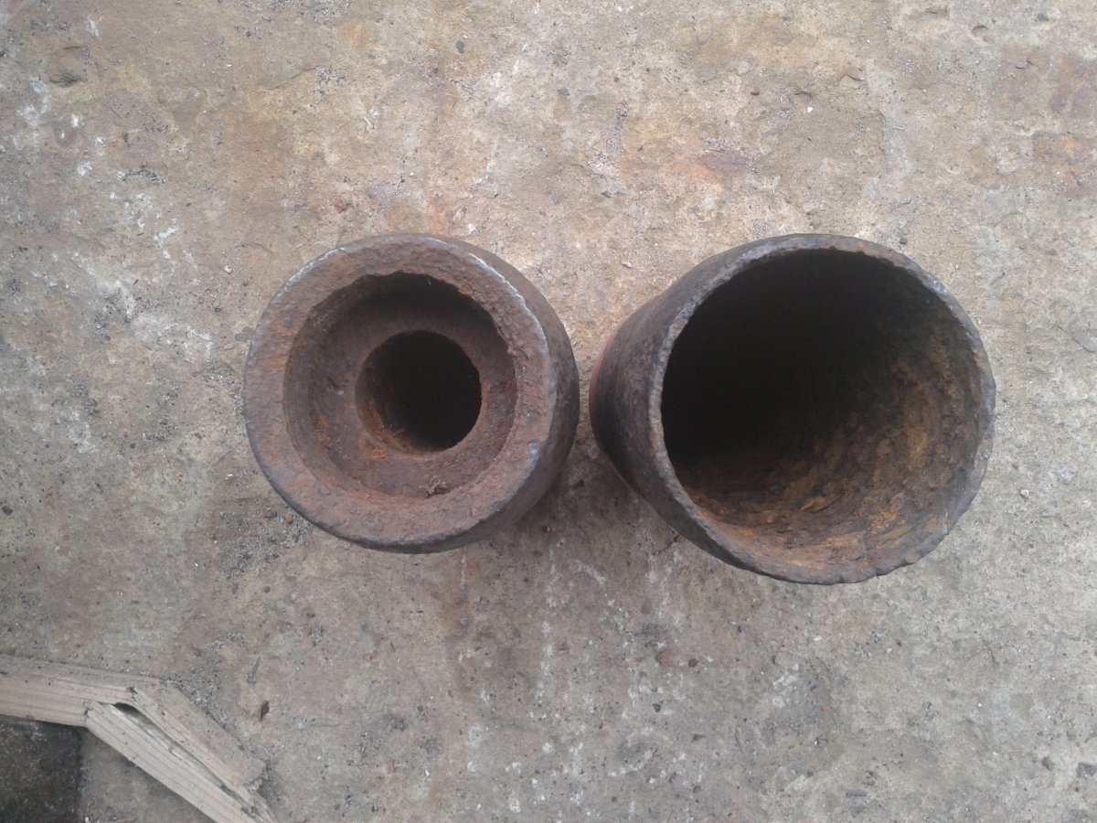

    снаряды 76мм, взрываки - явно были дист. трубки
    Разобрать их судя по всему не возможно, потому оставил там. да и весят многовато

    Шрапнель внутри стержневая.

    я просто встречал и второй вариант этих снарядов (в нете), когда внутри не шрапнель а просто нарезан корпус а в центре ВВ
    возможно ли это внешне определить что внутри?
  6. Alexandr167
    Alexandr167 General-leutnant
    33
    42
    12,955
    Location:

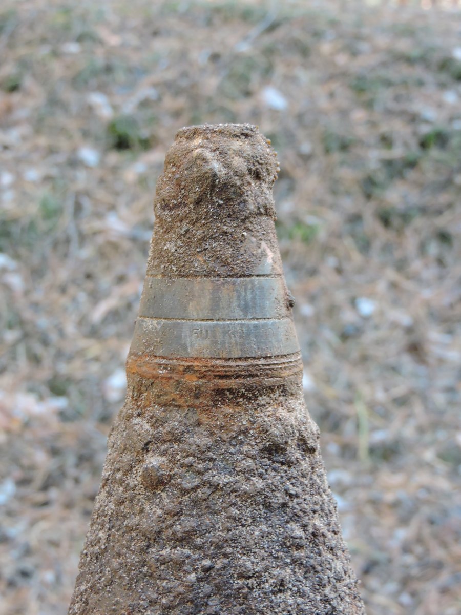

    По переходнику. У шрапнели Ш-361 между ДТ и корпусом переходник. В осколка его нет.
  7. votaga
    votaga General-leutnant
    30,360
    Может такое быть. О-361
    под трубку т5.
    Но там бока нарезные и толщина корпуса заметно больше.
    Они точно 76мм?
    Сейчас Дервиш придет и все расскажет.
    AZ555 likes this.
  8. Alexandr167
    33
    42
    12,955
    Location:
    Сколько раз сталкиваемся с этими снарядами - и всегда спор.
    У осколка О-361Д не у всех нарезы есть, но есть одно отличие, по которому его не спутать с шрапнелью стержневой Ш-361.
    У осколочника нет переходника под дистанционную трубку.
    А у шрапнели - есть.
    AZ555 and votaga like this.

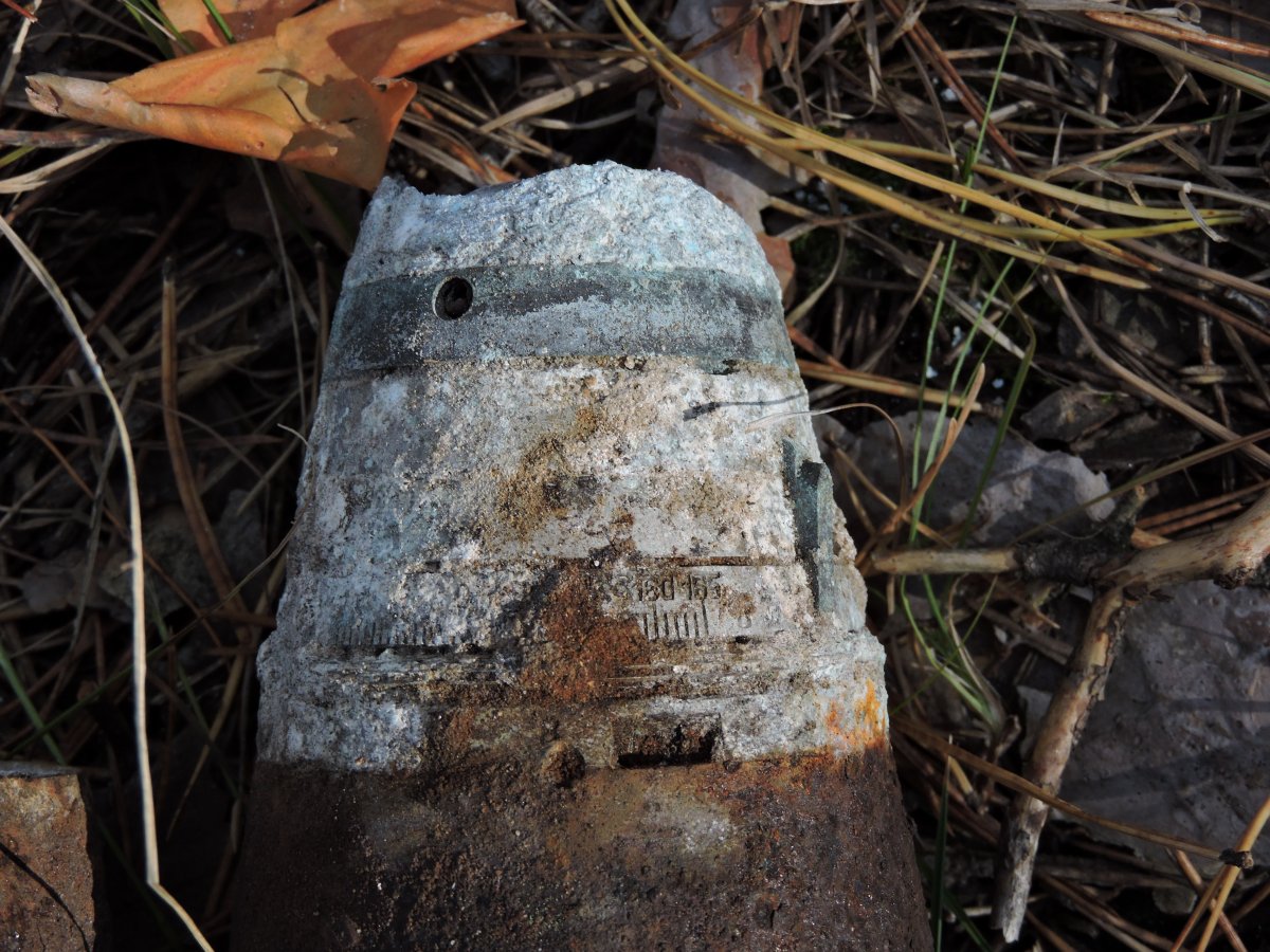

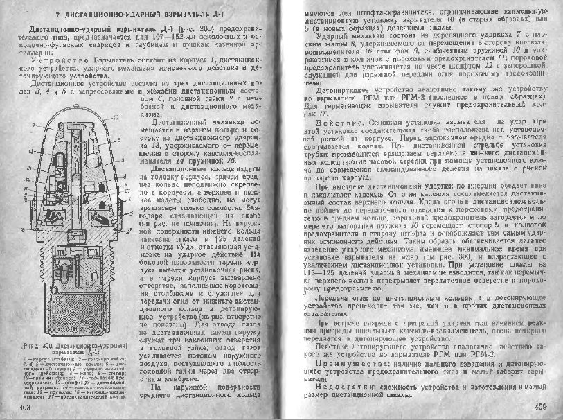

    перехідник на фото №2 і 4 дуже добре видно....навіть на №4 видно штопорний вінт.
    останнім часом дуже багато стаканів вилізло(і цілих тоже)що цікаво то стакани і коротші і довші,паро взагалі майже як оф по довжині і товщині,і з одним і з двома перехідниками...той що з двома то поясок сидить не на зазубринах а на полосках покругу.
    _yurij_, AZ555 and Alexandr167 like this.
  10. Alexandr167
    33
    42
    12,955
    Location:
    Саме так камераде. Щойно хотів обвести на фото місце стику перехідника з корпусом. А Ви мене випередели.
    malyk likes this.

    Верно все.
    И насечку обычно ржой забивает. Но без нее не встречал еще.

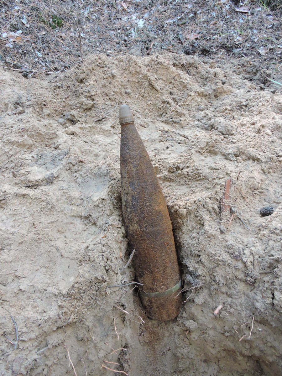

    я в тот же день но в другом месте встретил снаряды 152мм ирде с трубкой, но маленькой Д-1. Сам снаряд обычный оф, просто чтоб он мог в воздухе рвануть против авиации или над позициями, поэтому и с таким взрываком?
    И можно ли попытаться открутить с них колпачки, не рванет? я думал тритоном брызнуть, немного подождать и ключем попробовать скрутить, но пока не делал этого. ну а если не пойдет крутится то ну его нахрен. мне еще писали что сам взывак было бы неплохо выкрутить но я как то не рискну этого делать и врядли это возможно уже

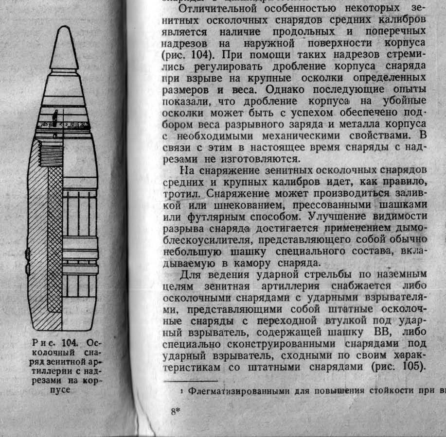

    Даже в посте №4 выше, в выдержке из книги написано, что на поздних насечка не наносилась в связи с бесполезностью.

    Иногда такие снаряды называли бризантными гранатами ...

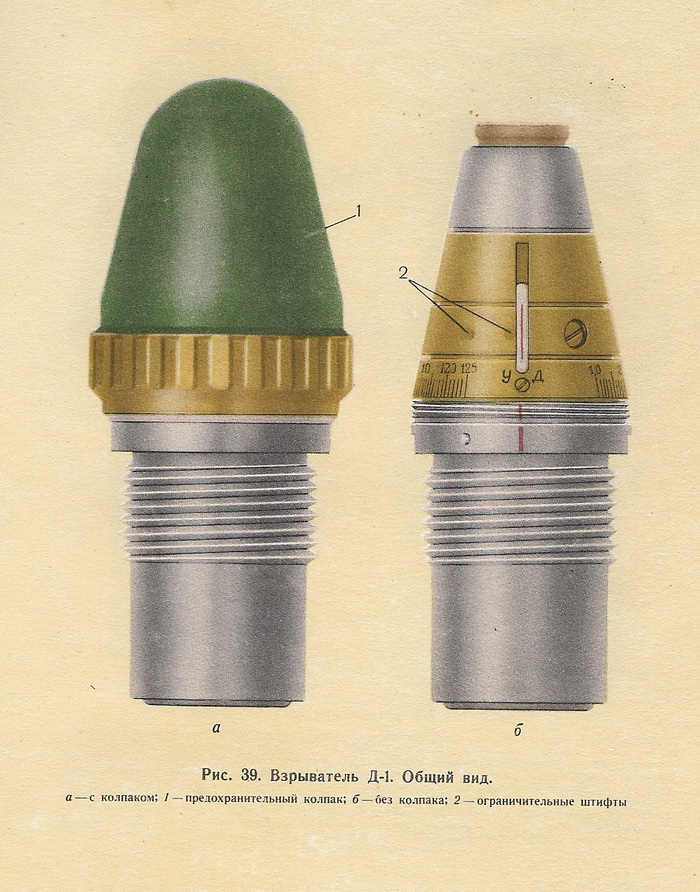

    Однако Д-1 не трубка , это дистанционный взрыватель ..
    Alexandr167 likes this.

    а чем он опасен если снаряд не стрелян и хранился судя по всему в ящике?
  19. az23
    az23 Hauptmann
    2,048
    Location:
    Украина Киев
    Странный вопрос .. Тем же , чем опасны прочие ОФ боеприпасы ..
    Для человека с опытом , однако , проблем не вижу ..
    Эх жаль , под колпаком Д-1 доложен не дурно сохраниться .. Как раз в коллекцию ..))):)

    я имел в виду взрывак Д-1 а не сам снаряд. я ж тоже подумал что сохран там должен быть классный а вот как его открутить хрен знает. резьба то скорее всего окислилась уже

    а Ви неподумали що у взриваку є кака менш стабільна чим у самому офі...тому і якщо рахувати цей снарь небеспечний то тільки через взривак.

    вот за это я и спрашивал. в каждом взрываке есть свой нюанс. некоторые очень чувствительны, некоторые и сбоку бить нельзя. а вот закисшим М-50 на не стрелянных минах уже все до одного места - уже не сработает (хотя не проверял и не собираюсь!)

    да ну как сказать. шарики в тухлом стакане ударник вообще не держат, да с учетом того что он обычно из нержавейки, а гремучертутный капсюль там герметичный...
    так что точно что будет не до одного места если удастся каким то буем этот ударник пропихнуть внутрь:)

    По идее в Д-1 если не поаернуть что то в взрываке и не ударить по снаряду иак чтоб симитировать ударный эффект выстрела то он ни как не станет на боевое положение и тем более не наколется капсуль. а если накол произойдет то выход от замедлителя на капсуль детон. все равно перекрыто в ничего не произойдет. Я когда то смотрел передачу про снаряды с взрывателями типа Д-1 и т-6, но это было давно и я уже мало что помню
    Eide likes this.
  26. az23
    az23 Hauptmann
    2,048
    Location:
    Украина Киев
    Все верно .. Д-1 взрыватель предохранительного типа , что предполагает относительную безопасность , однако разбирать его и обезвреживать , без опыта , не советую ..
