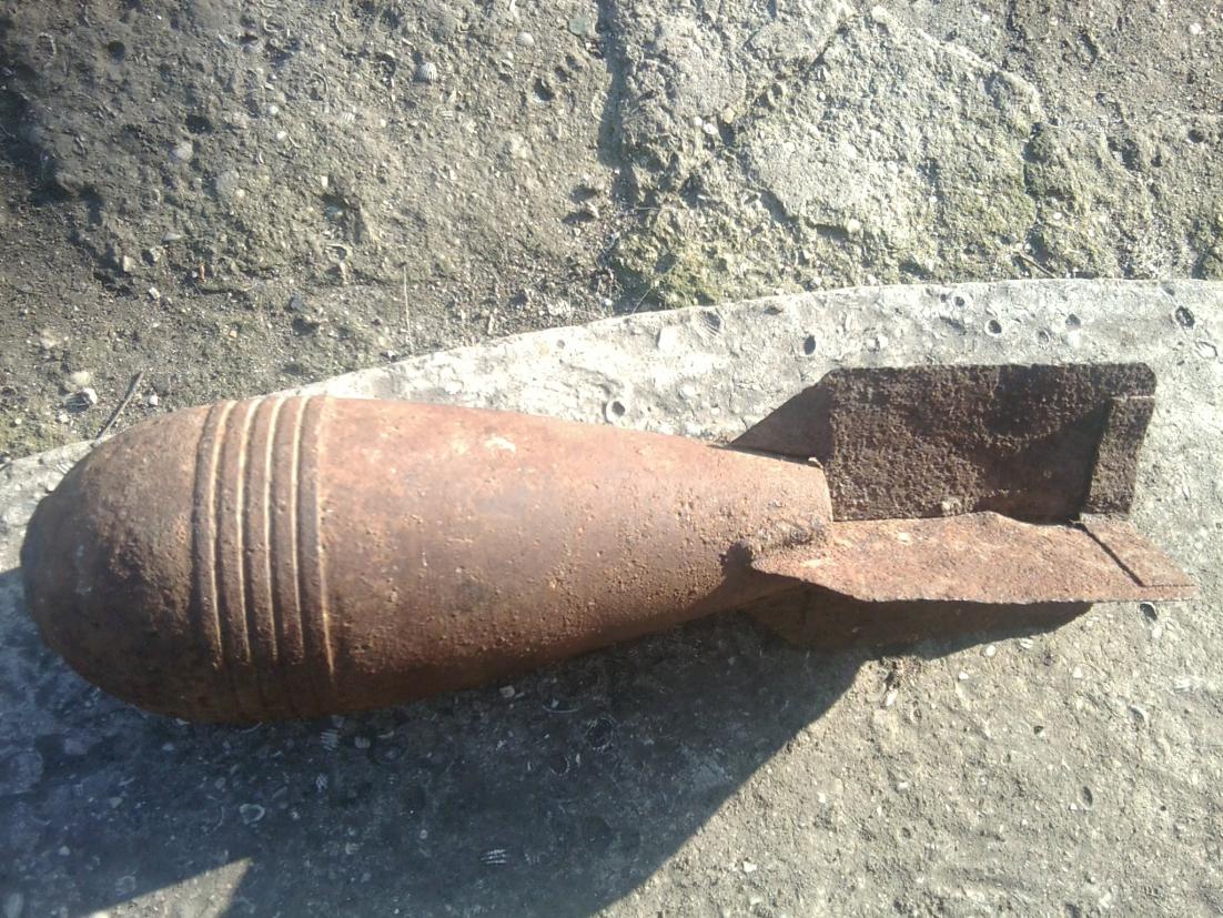

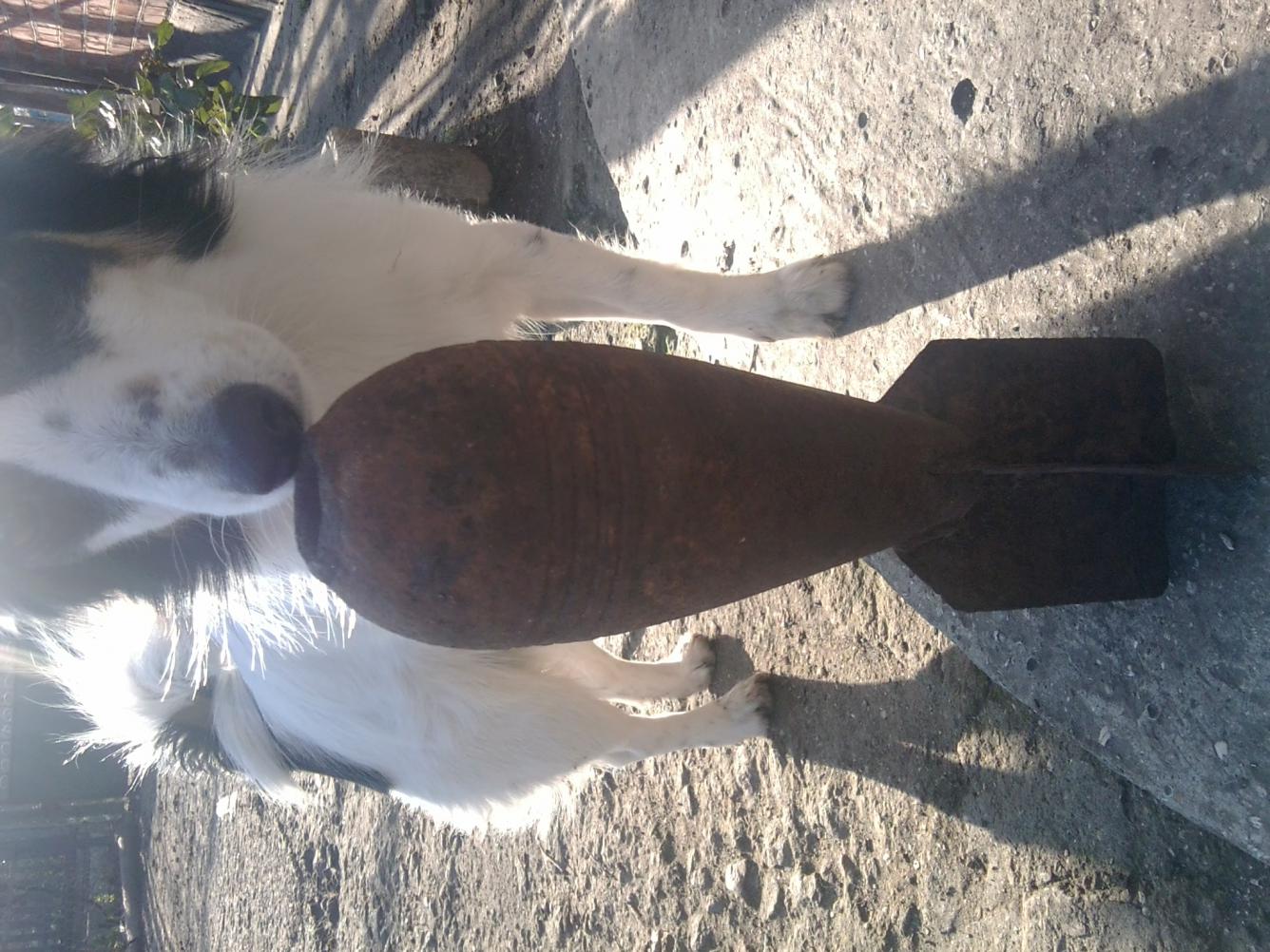

    Всем привет! Вот такое чудо:eek:. Просьба идентифицировать, можно фоток подкинуть или ссылку дать. В носу резьбы нет, но была:(
    ИМХО Минометная мина румын 80мм переделанная в авиабомбу

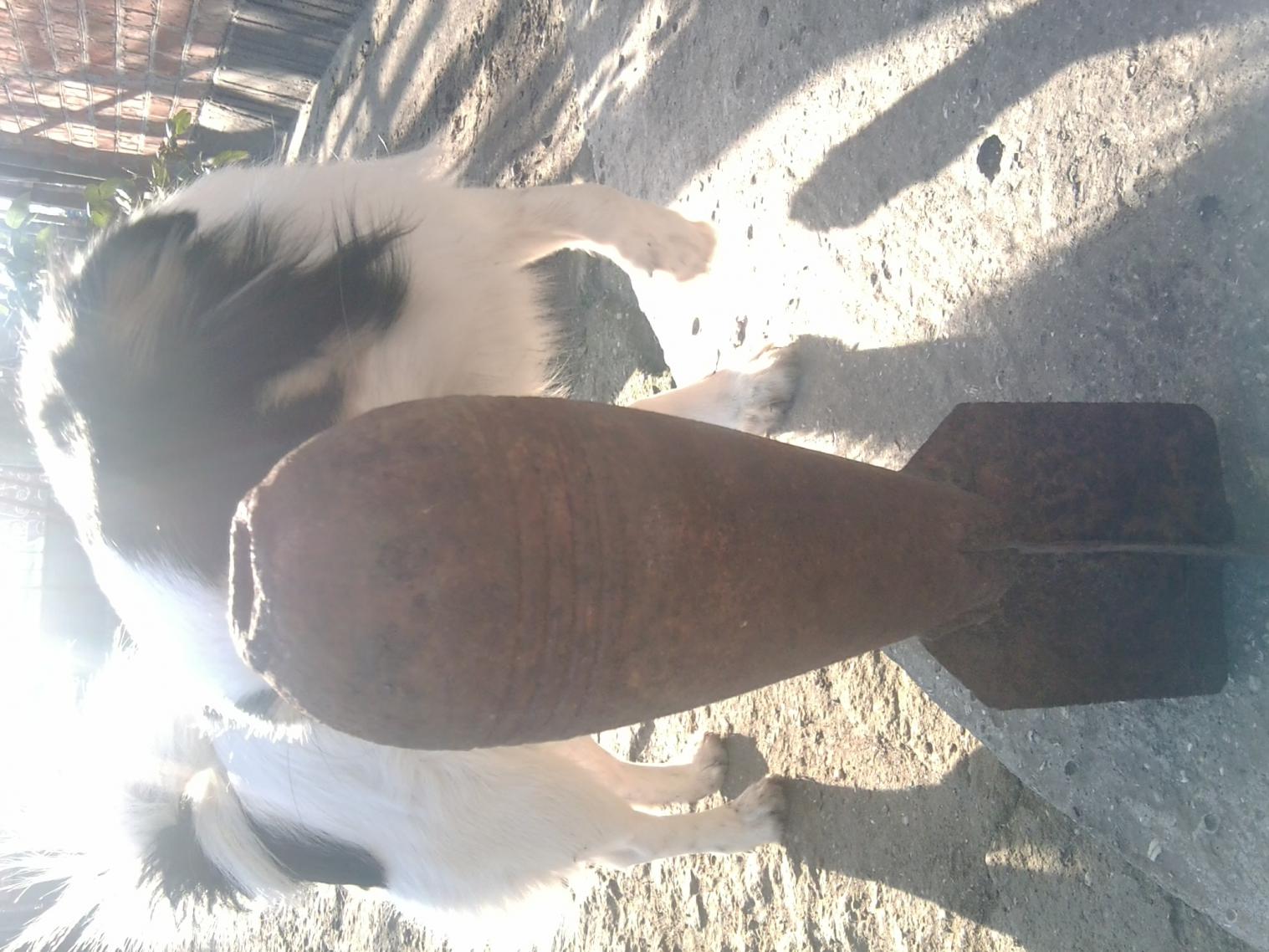

    П.С. Забыл что-нибудь положить, так что пес для масштаба:D

    О! Круто!
    .. размеры полные можно?
    SD-3 я видел (те, которые из 8cm Wgr.36), а это - интересный стабилизатор... и не факт, что румын.

    Высота - 29см
    Высота без хвоста - 20см
    Диаметр 82мм(мерял метром, так что может немного не точно)

    2.467
    как бы оно не ркка было.......
    уж больно формы схожи с 82мм ркка летуном
  6. Nepster
    Nepster Stabsgefreiter
    1.129
    Возможно...
    НО! Только что сравнивал нашу 82мм и эрзац.
    Наша чуть длиннее и пояски не совпадают немного.

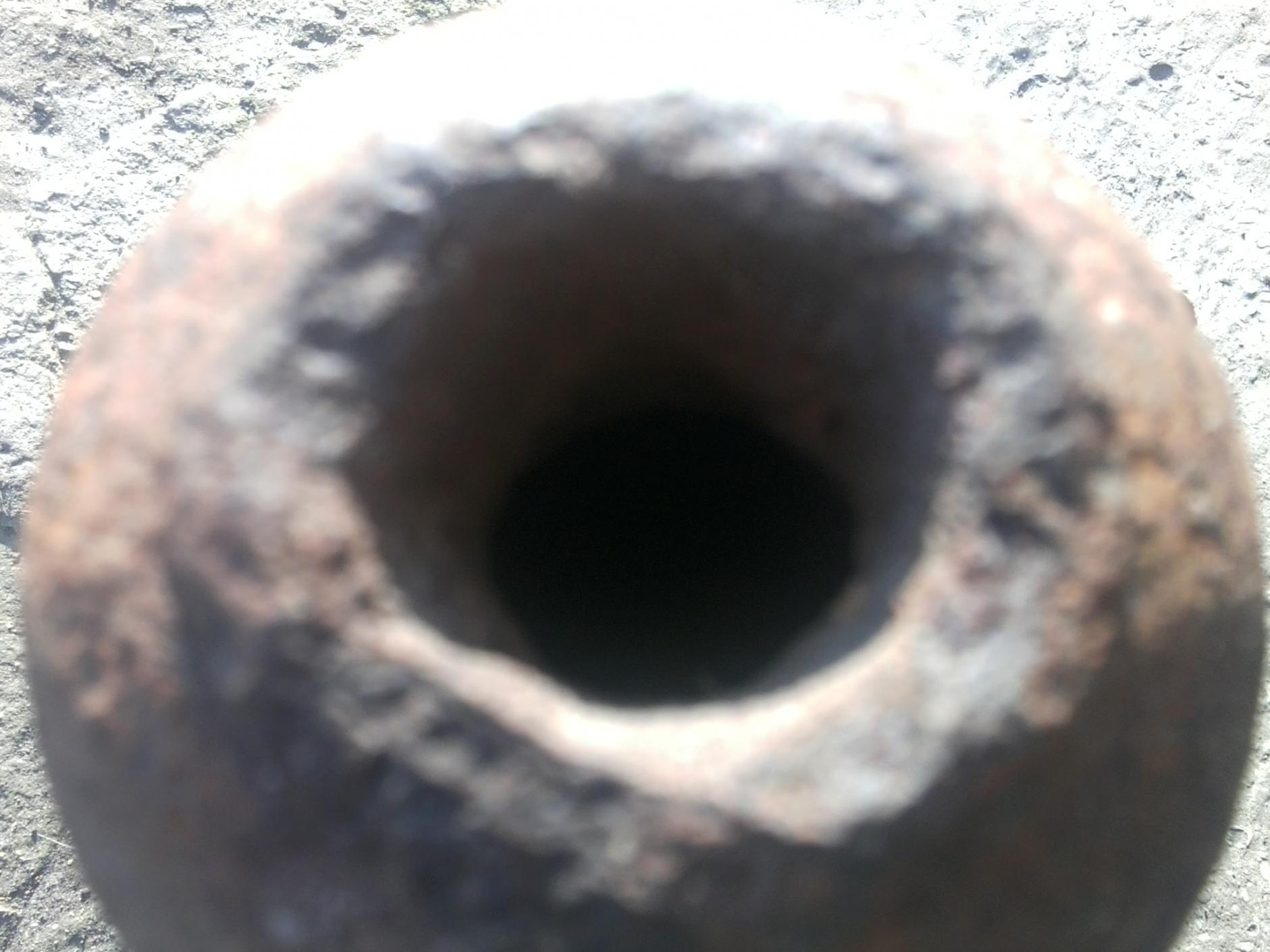

    Француз(итальянец)! сверху есть стаканчик под голову? на фото невидно ....

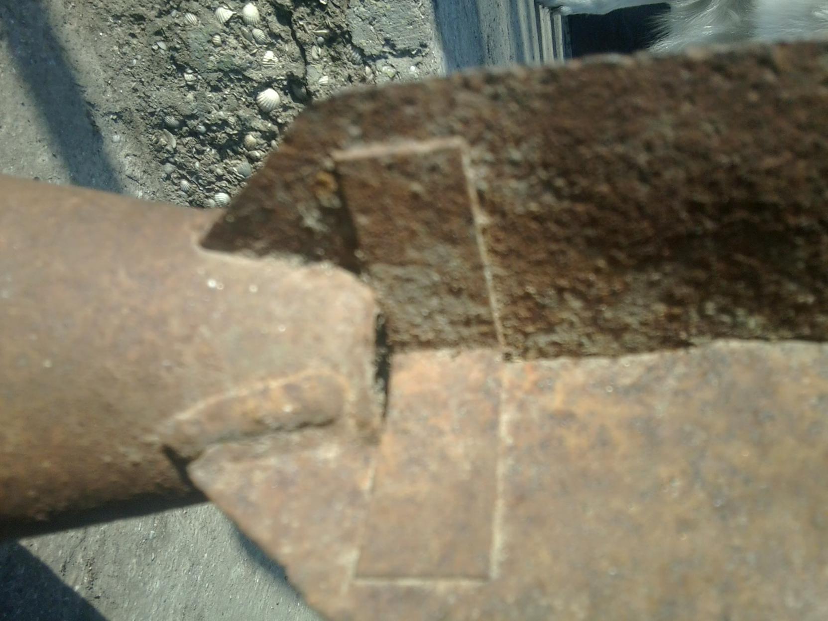

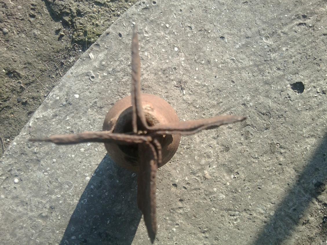

    Диаметр и стороны хвоста?

    Стаканчик есть! Хотел написать итальянец, написал - румын(На форуме их называют разно:rolleyes:)
    Диаметр вроде написал...
    Хвост: Длинна одного 11см, ширина 4,5см внизу

    в верхней части должна быть маркировка( как на 60мм) если я конечно неошибаюсь...

    Ничего не нашел. Может если прокислотить...

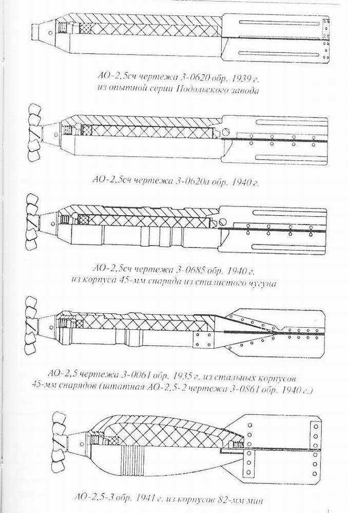

    Наша АО-2,5-3 обр.1941г.

    Совершенно нет, но похожа действительно на то что минометную мину переделали в авиабомбу, такие случаи в советской практике бывали.

    АО-2,5-3 обр.1941г.-это и есть авиабомбы из отбракованных корпусов 82-х мм. минометок.

    Посыпаю голову пеплом, говорю "Спасибо" и иду вспоминать, что же ещё я забыл o_O ...
